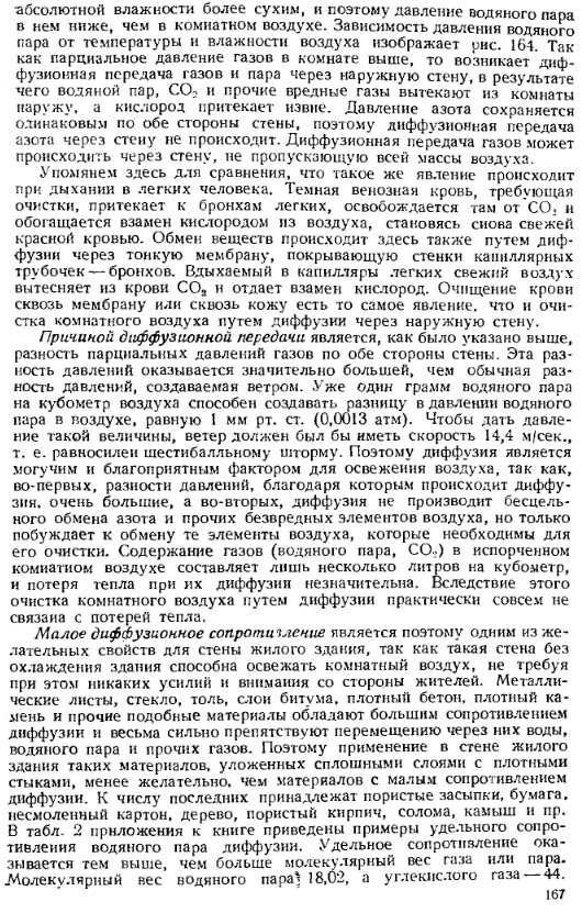

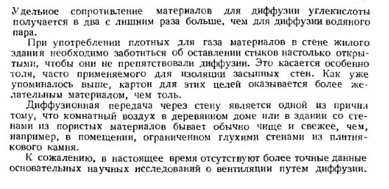

Winder Опубліковано: 22 вересня 2010 Поділитись Опубліковано: 22 вересня 2010 А вот и фиг. Winder тут хитро (и нее безосновательно ) оперировал понятием именно парционое давление ПАРА. Но не воздуха. Просто содержание (концентрация) какого-либо газа в газовой смеси определяется кол-вом молекул этого газа в этой смеси. Малекулы смеси будучи замкнутыми в каком-то объеме (банке к примеру) постоянно бьются о его стенки создавая на них давление. Но так как в смеси набор газов (разных молекул), то чем больше молекул какого-то газа в смеси, тем чаще они бомбят стенку и соответственно, именно этот газ больше давит на стенки. Поэтому концентрацию какого-то газа (в т.ч.) в газовой смеси определяют его парционным давлением. В жидкостях удобней (в быту) определять концентрацию в гриммах на литр или кол-ву ложек сахара в чашке чая. То есть, перемещение ПАРА через стену связано только с тем, что с одной стороны в воздухе его больше, а с другой меньше. Это диффузия. А вот для того, чтобы ВОЗДУХ (газовая смесь) переместилась сквозь перегородку (ГБ стена) нужно создать разницу АТМОСФЕРНОГО давления внутри дома и снаружи. Но дом соединен с атмосферой вентиялцией и это уравнивает давление внутри и снаружи. Дальше. Если говорить о зиме. Тут все Ваши ожидания, что воздух идет изнутри наружу не оправдаются. Снаружи - воздух холодный. Внутри - воздух теплый. Холодный воздух имеет более высокую плотность чем холодный (думаю это понятно). Более плотный, значит более тяжелый. Более тяжелый столб воздуха создает более высокое давление (это тоже известно). Так, что получается, что зимой воздух холодный воздух будет через стены шуровать в дом. Может я опять где-то ошибся ? ;) Ну разумеется ошиблись, как обычно;):D Во-первых, я говорил, что воздух идёт снаружи внутрь, а не наоборот. Во-втрорых, разность давлений всё же есть, одну из причин Вы назвали - разность плотностей, есть и другая - ветровой подпор. Про то, что раз дом соединён с лицей дыркой(вентиляцией). Вспомните про гномика, который в данном случае всё время внутри дома нагревает воздух(работает отопление), и тем самым не даёт плотности воздуха упасть и сравнятся давлению. Посилання на коментар Поділитися на інших сайтах More sharing options...
Propeller Опубліковано: 22 вересня 2010 Поділитись Опубліковано: 22 вересня 2010 Во-первых, я говорил, что воздух идёт снаружи внутрь, а не наоборот. Не помню. Дайте ссылку. Это раз. Идет снаружи внутрь и летом и зимой? Во-втрорых, разность давлений всё же есть, одну из причин Вы назвали - разность плотностей, есть и другая - ветровой подпор. Тут Webema тонко подметил, что у дома 4 стены. И если ветер дует в одну из них (вдавливает воздух), то из двух остальных (находящиеся перпендикулярно той, в которую дует) этот ветер вытягивает воздух (ветер работает как струйный насос, вытягивая воздух из стены). Для примера, когда едете в машине с приоткрытым окном куда сигаретный дымок вытягивается? На "теневой" стене более сложные турбулентные процессы. Это уже не интересно. Поэтому просто говорить ветер вдувает воздух в дом.....:D Про то, что раз дом соединён с лицей дыркой(вентиляцией). Вспомните про гномика, который в данном случае всё время внутри дома нагревает воздух(работает отопление), и тем самым не даёт плотности воздуха упасть и сравнятся давлению. Вот тут что-то хитро Вы замутили. Разве нагрев воздуха приводит к повышению плотности воздуха? Нагрели и снизили (то есть дали упасть) плотности воздуха. Еще разок прочитайте свое предложение. Кажется Вы хотели сказать по-другому. И относительно дырочки. Вы никогда не пробовали ниппель выкрутить из накаченного колеса? То есть, соединить 2 полости (камера и атмосфера). Неужели Вам удавалось в этом случае сохранить избыточное давление в колесе? Посилання на коментар Поділитися на інших сайтах More sharing options...
Propeller Опубліковано: 22 вересня 2010 Поділитись Опубліковано: 22 вересня 2010 Ну разумеется ошиблись, как обычно;):D Все это не интересно. Мне интересно : дышащая стена - это паропрозрачная стена или воздухопрозрачная стена? Что любители дышащих стен ждут от стены : - чтобы она пропускала воздух и вентилировала здание - чтобы она осушала помещение зимой, пропуская воду (пар) через стену, которая должна быть сухой и теплой? Посилання на коментар Поділитися на інших сайтах More sharing options...

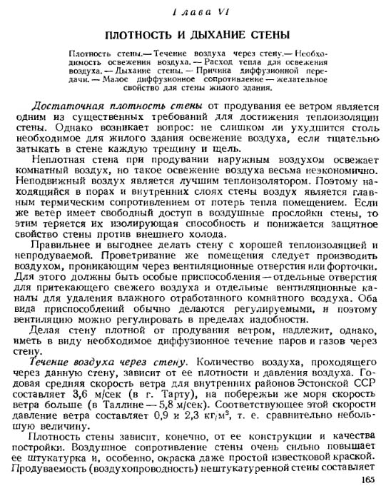

Winder Опубліковано: 22 вересня 2010 Поділитись Опубліковано: 22 вересня 2010 Во-первых, я говорил, что воздух идёт снаружи внутрь, а не наоборот. Не помню. Дайте ссылку. Это раз. Идет снаружи внутрь и летом и зимой? www.stroimdom.com.ua/forum/showpost.php?p=690046&postcount=58 Если на улице жара, а в доме все окна закрыты и кондишн работаёт, то всё меняется наоборот. Еще разок прочитайте свое предложение. Кажется Вы хотели сказать по-другому. Ну да, обшибся правильно - "не даёт плотности повысится" И относительно дырочки. Вы никогда не пробовали ниппель выкрутить из накаченного колеса? То есть, соединить 2 полости (камера и атмосфера). Неужели Вам удавалось в этом случае сохранить избыточное давление в колесе? Легко, достаточно вкрутить в колесо ещё один ниппель и постоянно туда качать воздух, через некоторой время наступит равновесие, притока и выхода, но в колесе, несмотря на то, что оно соединено с атмосферой, всё время при этом будет избыточное давление.;) Опять приводите некорректный пример Разве дом похож на герметичное пустое колесо? В доме есть как приток воздуха, так и вытяжка. ;) Понятно если приток слаб а дыра огромна, то разницы давлений не будет. Когда в доме все окна открывают на растопашку, то так и происходит - давление выравнивается. Посилання на коментар Поділитися на інших сайтах More sharing options...
Winder Опубліковано: 22 вересня 2010 Поділитись Опубліковано: 22 вересня 2010 Все это не интересно. Мне интересно : дышащая стена - это паропрозрачная стена или воздухопрозрачная стена? Это газополупрозрачная стена;) Где-то в соседней теме про дыхание стен, я книжку цитировал, прочтите. Что любители дышащих стен ждут от стены : - чтобы она пропускала воздух и вентилировала здание - чтобы она осушала помещение зимой, пропуская воду (пар) через стену, которая должна быть сухой и теплой? Воздуха, как такового через стены мало проходит, из-за низкой разности давлений. Зимой воздух осушать особо не нужно, зимой и так влажность в доме понижается, т.к. происходит постоянная подпитка сухим холодным воздухом. В нашем климате влажность в доме можел быть менее 20%, и многие ставят увлажнители. А ладно, вот Вам, про дыхание стен: Посилання на коментар Поділитися на інших сайтах More sharing options...
InSAn Опубліковано: 22 вересня 2010 Поділитись Опубліковано: 22 вересня 2010 Что любители дышащих стен ждут от стены : - чтобы она пропускала воздух и вентилировала здание - чтобы она осушала помещение зимой, пропуская воду (пар) через стену, которая должна быть сухой и теплой? И первое и второе. Даже в большей степени второе - т.к. первое мизерное. Предупреждая вопрос об ухудшении теплоизолирующих свойств "намокшей" стены - отвечу, что 50-100гр. влаги на весь дом - не успеет ухудшить свойст стены: влага выйдет наружу. ИМХО. Посилання на коментар Поділитися на інших сайтах More sharing options...

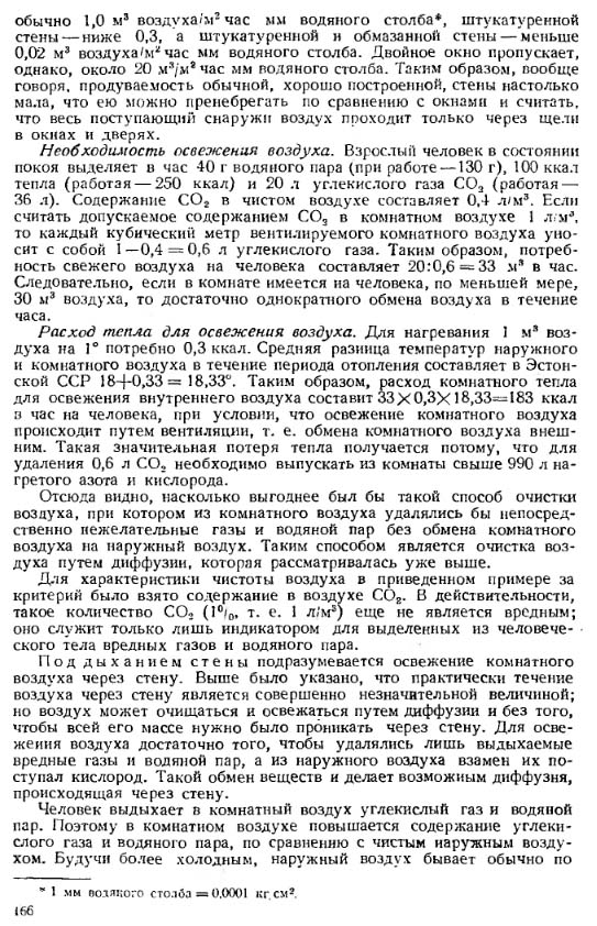

Winder Опубліковано: 23 вересня 2010 Поділитись Опубліковано: 23 вересня 2010 Честно говоря, но Вы немного перебираете с трюизмами. Устал. В чем корректность вашего примера? Внимание! В паре дом (колесо) и атмосфера есть только 2 участника : дом и атмосфера. Если в доме давление летом выше (давление в камере), чем атмосферное, то избыток давления буде стравливаться через вентиляцию (ниппель) в атмосферу. Что в этом случае выполняет роль насоса, который (принудительно) будет подкачивать воздух в дом ? Только ради Бога не говорите о ветре. А летом и не будет разности давлений, в безветренную погоду Ветер Вы зря недооцениваете Да, с наветренной стороны дома давление увеличивается, с подветренной уменьшается. И происходит воздухообмен, через, наветренную стену происходит инфильтрация, а через вентканал и подветренные стены, воздух выходит наружу. Всё так, что смущает то? Чтобы это ощутить, достаточно открыть окна на противоположных сторонах дома, это называется сквозняк;) Тогда пока будет дуть ветер, всё время будет просходить вдувание и выдувание воздуха из колеса. Еще раз внимательно прочитайте, то что Вы написали. Видимо Вы подустали. Опять проблемы с логикой. Прочитал, написано всё верно. Посилання на коментар Поділитися на інших сайтах More sharing options...
Winder Опубліковано: 23 вересня 2010 Поділитись Опубліковано: 23 вересня 2010 Так нет им еще понадобилось внести хар-ку "дышащий" и на нее запали все те, кто считает , что это здорОво, жить в доме, где стены пропускают зачем-то крохи пара, при этом вообще не пропуская воздух. Но слово "дышащий" видимо сработало.;) Однако лукавите;) Крохи, не такие уж и крохи, мне казалось, что с этим МЫ разобрались;) А для дыхания не нужно сквозь стены пропускать именно воздух, состоящий на 80% из азота. Для дыхания нужен кислород и вывод углекислого газа. Прочтите ещё раз внимательно отрывок из книги, разность парциальных давлений газов(о2 и СО2) в воздухе выше разности давлений самого воздуха. И основной газообмен происходит именно на уровне входящих в воздух газов: кислорода, пара и углекислого газа, не перемещая основную массу азота. Посилання на коментар Поділитися на інших сайтах More sharing options...
