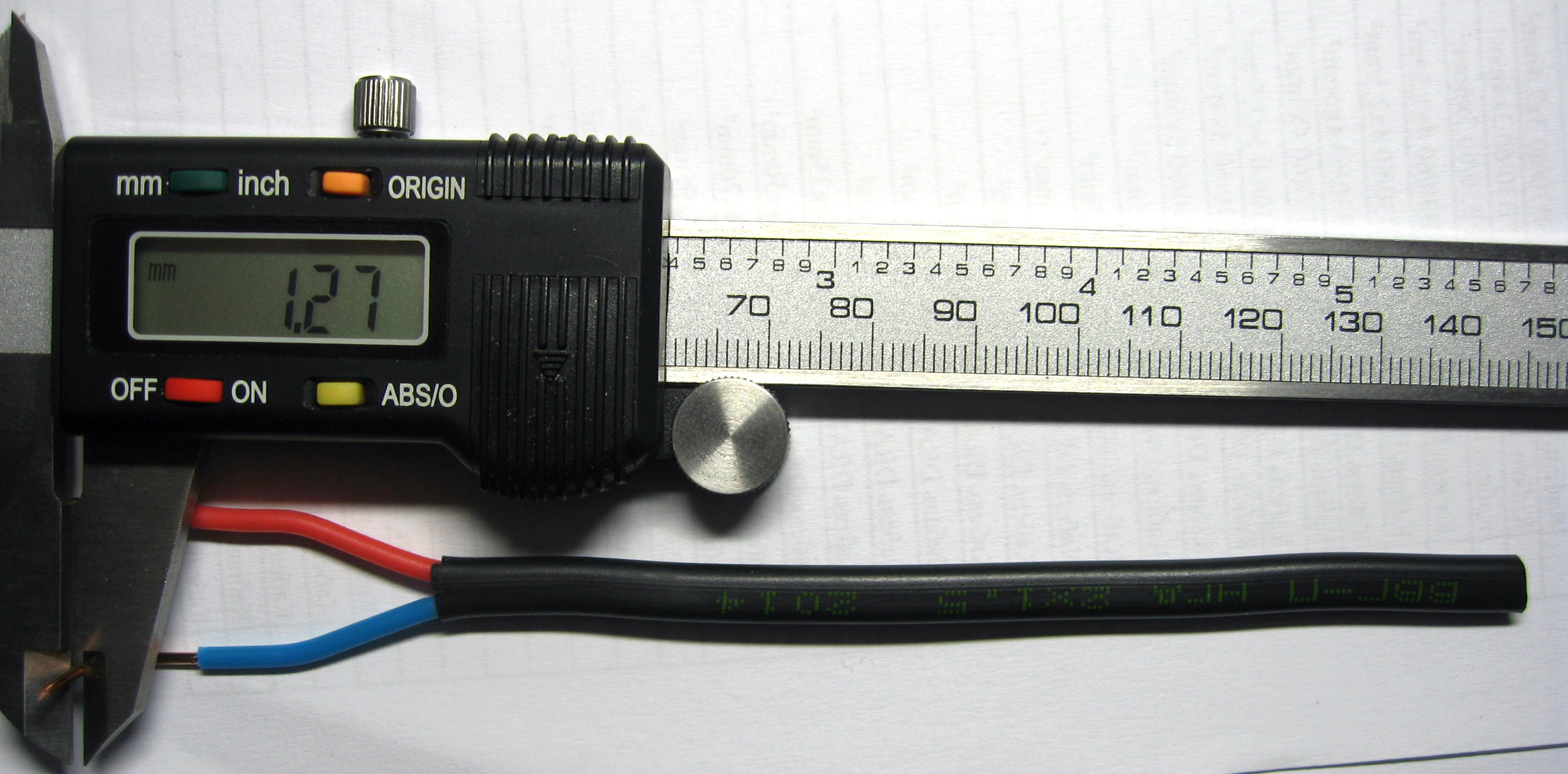

Вчера попался в руки, очень любимый некоторыми "специалистами", ВВГ-П НГД 2х1,5. Производителя, честно, никто не идентифицировал, но марка нанесена вполне качественно. Год выпуска 2014. Сейчас обращать внимание на то, что игнорируется общепринятый стандарт по цветовой раскраске жил еще с 2006 года (CENELEC HD 308 S2), привожу фактические ТТХ этого "кабеля".
1. Сечение жилы = 1,267 мм.кв. Должно быть 1,5 мм.кв.
2. Сопротивление жилы = 26 Ом/км. Должно быть 12,1 Ом/км.
3. Толщина изоляции = 0,49 мм. Должно быть не менее 0,6 мм.
4. Толщина оболочки = 0,52 мм. Должно быть не менее 1,4 мм.
По качеству медной проволоки ничего говорить не буду - как и у всех "сосёстр (с) В.Ф.Я." :D: пальцами хрен согнешь.
По пожарной безопасности: антипиреновые свойства нормальные, затухает хорошо, только присутствует "скапывальный" эффект, а вот малодымность и малотоксичность - это нечто. От поджигания куска кабеля в пару сантиметров, пришлось проветривать лабораторию (около 5 м.кв.).
Это так переживаем кризис? Так кого дурим, господа производители? Когда же объявится настоящий "технадзор"?
Сопротивление почти как у алюминия.
Вероятно это провод ПУНП (или его клон), применяемый только для временных сетей освещения на строительных площадках. Токопроводящая жила - из отходов (сплав меди с мусором), потому такое сопротивление.
Такой провод выпускается в РФ (там ведётся мощная кампания по обструкции его) и на Южкабеле. Вероятно подпольщики маркировали его как ВВГ-П. А может и сами где в подвалах выпускают.

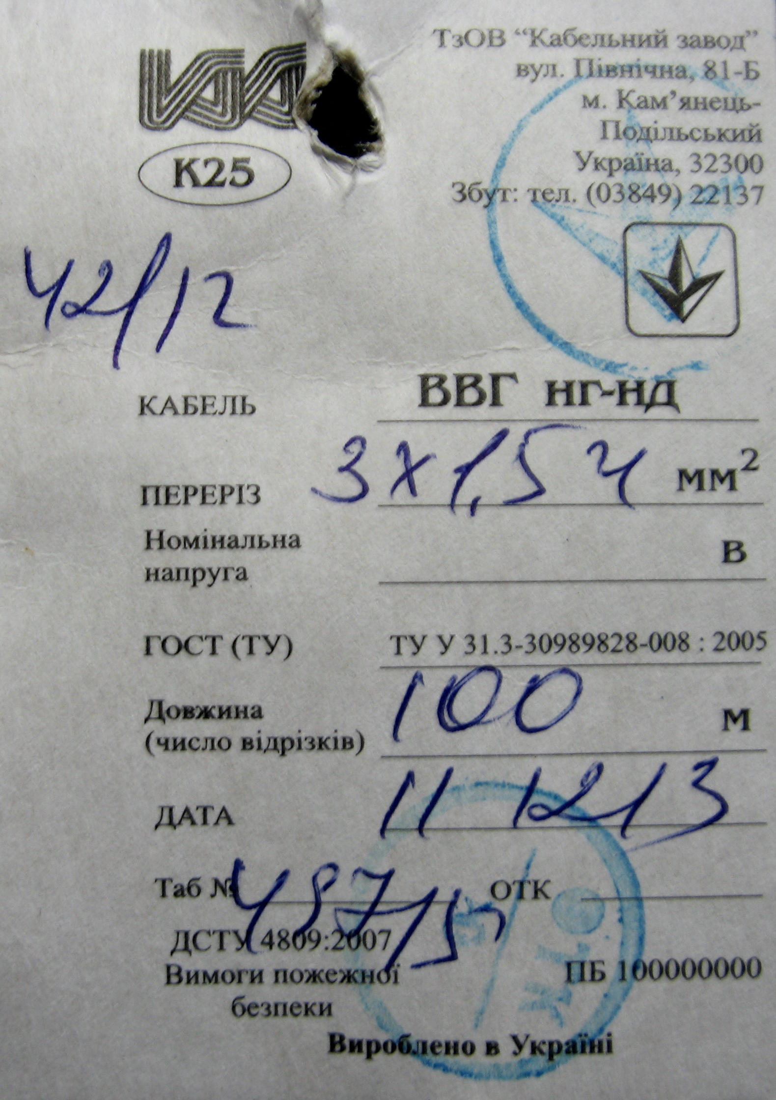

нашел бирку - "продаваны" не заметили и случайно не оборвали на одной из бухт. No comment.
А на счет "Шютки" - молодчага, хоть ты нашел им применение действительно по назначению. :good:
1. Бирка не соответствует - ВВГ-П 2х1,5 vs ВВГнг-нд 3х1,5
2. Штампы (на бирке) национального знака соответствия и ОТК можно вырезать за час из каблука ботинка.
да, это так, только кабель на объект закупался единовременно, поэтому более чем на 99,999% уверен об одном и том же производителе. К информации, с остальными кабелями ситуация одинакова - сечения занижены и на 3х1,5 и на 3х2,5....
За подделку бирок спорить не берусь. Все возможно. Только верится в это с трудом, уж больно все в окрытую этим занимаются и никому до этого дела нет. Вот сейчас Европа снимает пошлины на ввоз, вот и посмотрим, сколько нашего такого кабеля туда продадут. Это и будет настоящий показатель и ответ на все наши "происки" в отношение "порядочных" производителей.
Связался с монтажниками, они подтвердили, что это ПАКТ. Заказчик напрямую покупал на "Карате". Самое дешевое и с сертификатами. Вопросы есть - вопросов нет. Теперь монтажники плюются, а сделать ничего нельзя. Не хотите работать - валите, других найдем. Есть проект, есть документы и не умничайте, пожалуйста. Вот так.
