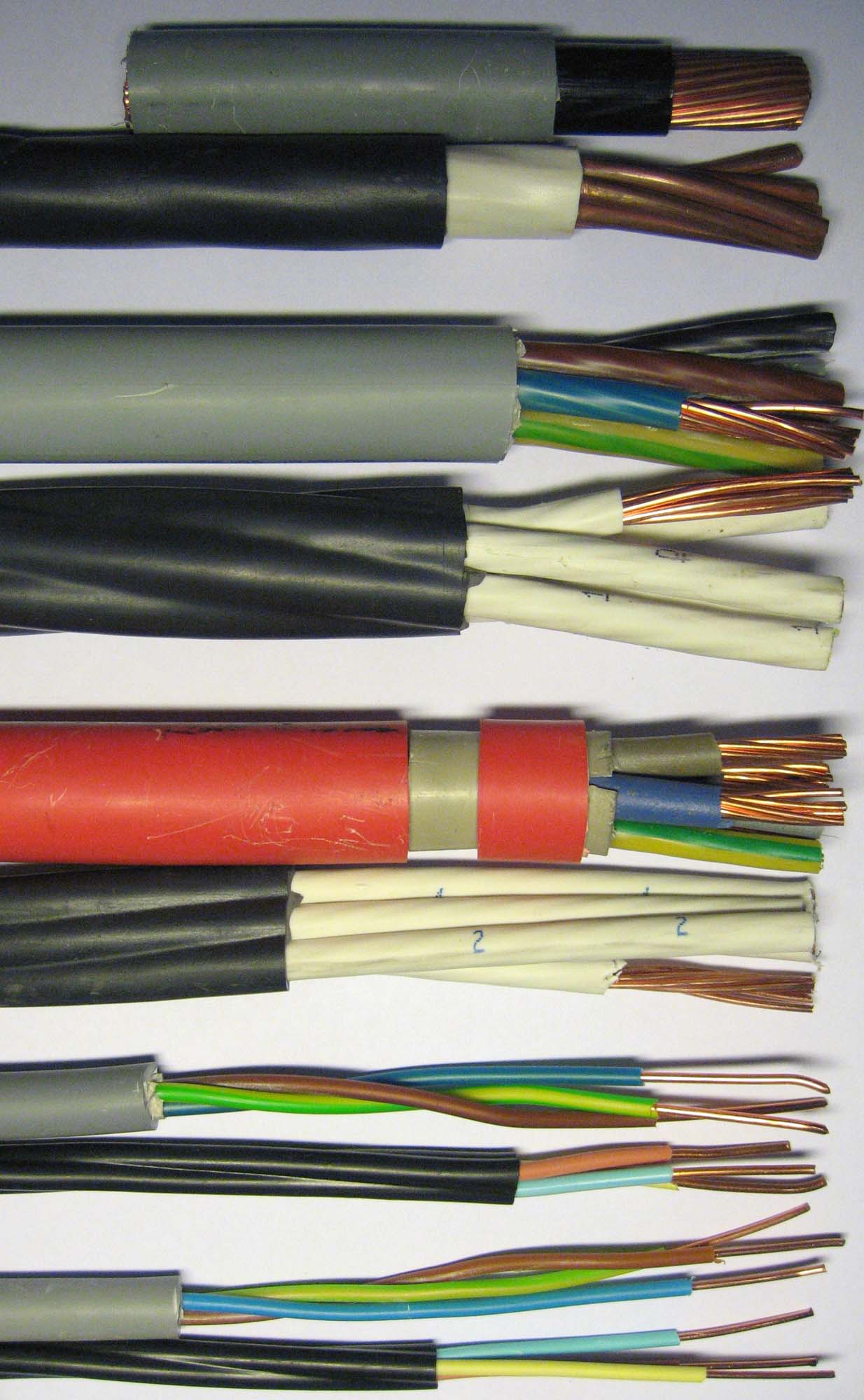

Firetuf Опубліковано: 18 серпня 2015 Поділитись Опубліковано: 18 серпня 2015 Из мелочей у КАТЕХовского кабеля жили промаркированы так, что с лупой и фонарем не всегда видно. У ЗЗЦМ все четко и красиво. как-то я уже наглядно показывал, на сколько разница между евро кабелем и нашим конкретно, а на больших сечениях это вообще вылазит "наружу", где и протяжка усложняется, и изгибы, и разделка. Снова и снова хочу возвратиться к тому, с чем я в корне не согласен: 1. Цена. Давайте сравним цену заводов европейцев и наших, в у.е. на момент, например 2005 года, когда была более-менее стабильность. 2. Качество. Давайте сравним теперь качество изделий этих же заводов. То, что сейчас достаточно ощутимая разница в цене отечествоенного и импортного - это влияние кросс/курса и борьбы с импортом. У нас выросли зарплаты? А давайте, обыкновенный кабель XPJ 3х1,5 поделим на три (вернем к курсу 8) = 5 грн/м с НДС и с моим заработком. Теперь суть ясна моих возмущений? 1 Посилання на коментар Поділитися на інших сайтах More sharing options...

Firetuf Опубліковано: 18 серпня 2015 Поділитись Опубліковано: 18 серпня 2015 Для примера отрезал ВВГнг 3х150+1х70 и привез на работу, лежал на складе кусок аналогичного по сечению кабеля ЗЗЦМ. Разница только в сечении на глаз видна. аналогично, лежат у меня на складе куски "недоношенных" ВВГ ("разной твари по паре") рядом с финнскими, шведскими, норвежскими, голланскими... Я показываю и рассказываю, какими кабели должны быть, а какими нет. Все познается в сравнении. Посилання на коментар Поділитися на інших сайтах More sharing options...

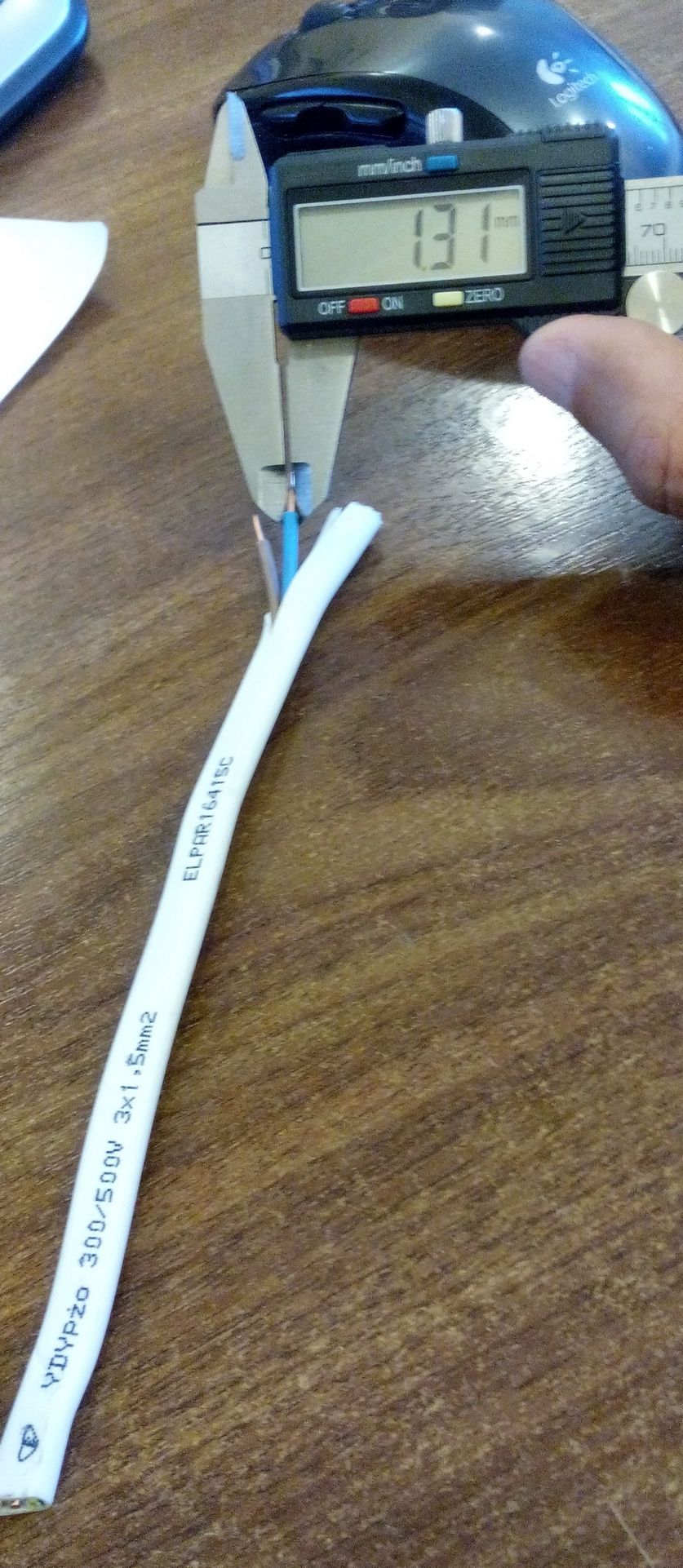

Зигзаг Удачи Опубліковано: 18 серпня 2015 Поділитись Опубліковано: 18 серпня 2015 Цена 8,85 грн/м Сечение - 1,35 кв мм Думал у поляков с сечением будет получше. 1 Посилання на коментар Поділитися на інших сайтах More sharing options...
Energon Опубліковано: 18 серпня 2015 Поділитись Опубліковано: 18 серпня 2015 Думал у поляков с сечением будет получше. там медь по лучше, это вообще супер сечение. Да и не сечением надо мерятся, а проводимостью. А где вы кстати Елпар в Киеве нашли? прикупил бы там H07v-k если там есть конечно. 1 Посилання на коментар Поділитися на інших сайтах More sharing options...
Зигзаг Удачи Опубліковано: 18 серпня 2015 Поділитись Опубліковано: 18 серпня 2015 там медь по лучше, это вообще супер сечение. Да и не сечением надо мерятся, а проводимостью. А где вы кстати Елпар в Киеве нашли? прикупил бы там H07v-k если там есть конечно. Ну в следующий раз померяю сопротивление бухты, может действительно сечение суть не показатель. Покупал с Луцка. У них там отлаженный бизнес по тасканию с Польши. Если нужно дам ссылку на продавца на ОЛХ. Посилання на коментар Поділитися на інших сайтах More sharing options...

jenkins Опубліковано: 18 серпня 2015 Поділитись Опубліковано: 18 серпня 2015 Цена 8,85 грн/м Сечение - 1,35 кв мм Думал у поляков с сечением будет получше. Скорее всего погрешность измерения. 1.5мм кв это 1.38мм. Очень сомневпюсь что штанген выдаст точность в пару соток. К тому же жила не идеально круглая до сотых. Микрометром мерять надо, в нескольких местах и по кругу. Посилання на коментар Поділитися на інших сайтах More sharing options...
Зигзаг Удачи Опубліковано: 18 серпня 2015 Поділитись Опубліковано: 18 серпня 2015 они ? luck.flagma.ua/kabel-polcsha-elpar-vvg-3h2-5-vvg-3h1-5-o1805818.html Да, это они... Добавлено через 2 минуты Скорее всего погрешность измерения. 1.5мм кв это 1.38мм. Очень сомневпюсь что штанген выдаст точность в пару соток. К тому же жила не идеально круглая до сотых. Микрометром мерять надо, в нескольких местах и по кругу. Измерял двумя такими штангенциркулями, разница была в 0,01 мм. Я взял большие показания. Насколько я помню как-то проверял - то показывали они достаточно точно. Но, если не забуду, могу для интереса промерять еще и микрометром Посилання на коментар Поділитися на інших сайтах More sharing options...

Firetuf Опубліковано: 19 серпня 2015 Поділитись Опубліковано: 19 серпня 2015 Цена 8,85 грн/м Сечение - 1,35 кв мм Думал у поляков с сечением будет получше. Да уж, что и сказать... Конечно, следует замерить сопротивление, но больше чем уверен, европейского сертификата на стандарты EN/IEC - не будет, так как таких кабелей у ведущих производителей в линейке не присутствует. Что могу добавить из своего опыта - я получаю КПП из разных стран. Сейчас действительно, наружный диаметр медной проволоки стал реально меньше, например на 1,5 мм.кв. - диаметр был всегда не менее 1,40-42мм; сейчас 1,38-39мм. Естественно, были заданы вопросы в техотделы. Ответа по этому два - смотри на сопротивление, а не на диаметр (сейчас идет такая медь) и второе - мы начали применять новые материалы в изоляции (полимеры сшитые электронной "бамбардировкой":D), которые могут больше нагреваться, соответсвтенно есть "запас по току". Я, лично, проверял сопротивление жилы. Всем желающим проводить такого рода замеры, еще раз напоминаю - при помощи обыкновеннго цифрового тестера, у вас это не получится. Нужен "высоковольтный" измеритель сопроивления, либо вычислять по паджению напряжения. Также интересен вопрос в цене - если здесь он 8,85 грн. - разделить на сегодняшнее евро = 0,34 евро/м. О каком НДС, налогах, официальном перевозе, может быть речь. "Контрабас". Да, для потребителя разницы нет - чем дешевле и качественнее - тем лучше, согласен на все сто. Но на сколько это долго продержится и не будет ли вопросов к покупателю?.. Кто зна, кто зна... 1 Посилання на коментар Поділитися на інших сайтах More sharing options...
jenkins Опубліковано: 19 серпня 2015 Поділитись Опубліковано: 19 серпня 2015 Нужен "высоковольтный" измеритель сопроивления, либо вычислять по паджению напряжения. Ашыпка. Должно было быть "высокоамперный" Посилання на коментар Поділитися на інших сайтах More sharing options...

Firetuf Опубліковано: 19 серпня 2015 Поділитись Опубліковано: 19 серпня 2015 Ашыпка. Должно было быть "высокоамперный" нет, имелось ввиду, что замеры сопротивления кабеля необходимо проводить на напряжениях около 1000В (витки, "аднака"). Поэтому я и написал сленгово - "высоковольтный". А вот по методу падения напряжения - я им не пользуюсь, ну не нравится он мне (у меня достаточно КИПчиков для измерения удельного сопротивления самым простым способом). как-то так.... Посилання на коментар Поділитися на інших сайтах More sharing options...
jenkins Опубліковано: 19 серпня 2015 Поділитись Опубліковано: 19 серпня 2015 нет, имелось ввиду, что замеры сопротивления кабеля необходимо проводить на напряжениях около 1000В (витки, "аднака"). Поэтому я и написал сленгово - "высоковольтный". А вот по методу падения напряжения - я им не пользуюсь, ну не нравится он мне (у меня достаточно КИПчиков для измерения удельного сопротивления самым простым способом). как-то так.... Сопротивление кабеля (жилы) измеряется надением напряжения при протекании тока, хоть вручнуюхоть автоматически спец омметром. Никаких тыщи вольт там нету , отсилы 10В, и то врядле. Зато ток для измерения удельной электроповодности должен быть близок к номинальному. Скорее всего Вы спутали измерение жилы с измерением изоляции - там да, нужно высокое напряжение, чтобы померять величину тока утечки. Посилання на коментар Поділитися на інших сайтах More sharing options...
