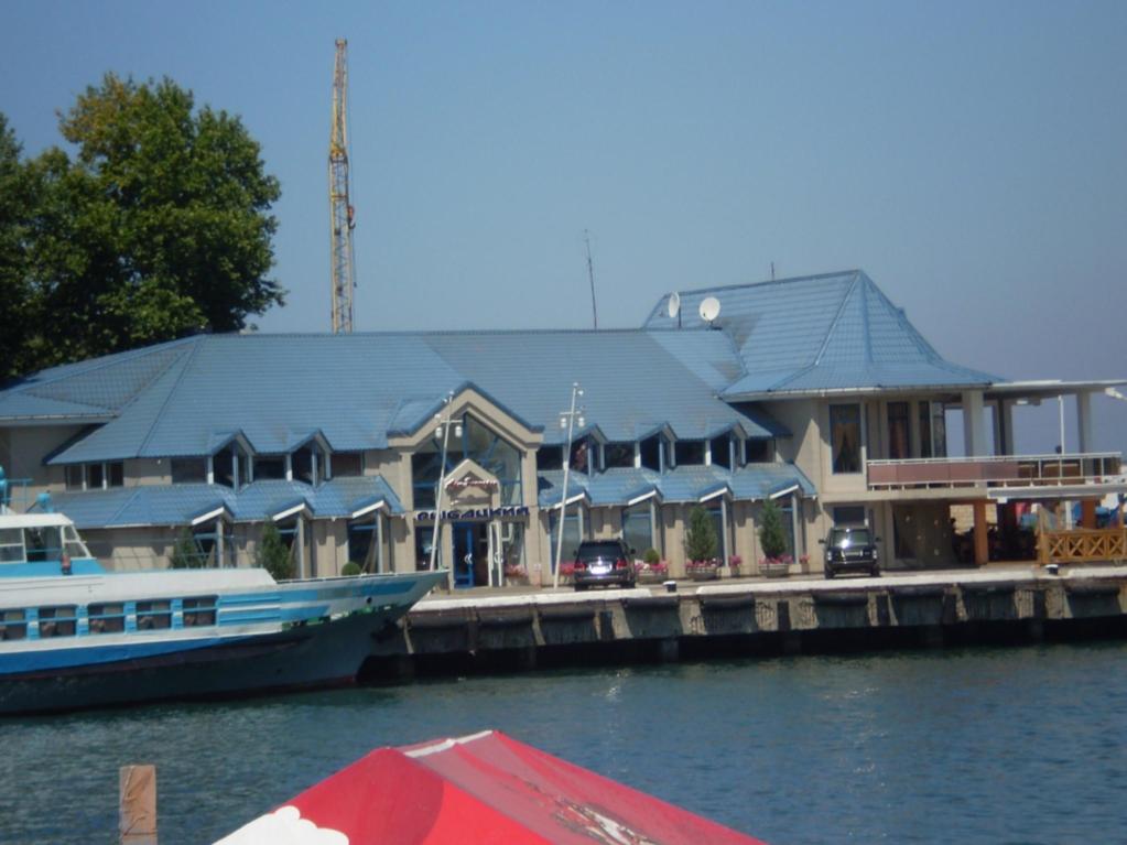

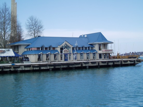

VillaDeLux (ex Акро) Опубліковано: 5 жовтня 2010 Поділитись Опубліковано: 5 жовтня 2010 Так а в Крыму во сколько раз, в 2 или 5? МЧ цинк выцветает через 3 года, лущится через 4-5, ржавеет на 3-4 год, соответственно МЧ с алюмоцинком ржавеет на 15-20 год?! А алюмоцинк стоит дальше... Думаю что мысли пошли не в то русло. Будь на металле хоть наикрепчайшая, цинко-алюмо-титано-хромо-ванадиевая, защита стали, грош-цена той металлочерепице которая выцветет за 2 года. так что при выборе металлочерепицы прежде всего нужно уделить внимание цветному покрытию. а покрытие должно быть с запасом долговечности. потому что стоять кровле на берегу солёного моря. поэтому, у топикстартера есть выбор: 1. заплатить за МЧ с покрытием пурал как за хорошую ЦПЧ и не париться 2. заплатить за МЧ с покрытием полиэст и через 5-8 лет получить шанс перекрасить свою бляху. 3. заплатить за недорогую ЦПЧ и хотя бы наслаждаться естественным старением черепицы весь срок её эксплуатации. и 1 и 2 случай проверены мною лично: финская МЧ (с полиэстром) на берегу умирает быстро, про дешёвых аналогов даже и разговора нет. Для подтверждения информации, добро пожаловать в Арт бухту Севастополя. было: стало: п.с.: у меня нет цели полить грязью металл и превознести бетонку. это оба хороших материала. просто в контексте данного спора, на основе конкретных примеров, я хочу дать понять что каждый материал должен лежать там где он рассчитан для применения. 3 Посилання на коментар Поділитися на інших сайтах More sharing options...
