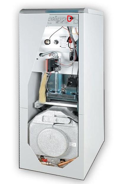

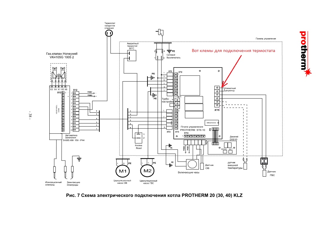

Буду вдячний якщо хтось підкаже як підключити програматор Computerm до котла Protherm KLZ 40. В інструкції котла пише, що перемичка для підключення є на платі управління, але я її там не бачу. Ткніть пальцем - де підключати, google відповіді не дає. Дякую наперед.
Вы плату хоть нашли? Если нашли фотку выложите, а мы пальцем тыкнем.
Ось плата, тобто панель управління. 1993542139_plataprotherm.jpg.ad3b050fddeb9e0ed707ec088c20d9ac.jpg
Там трохи нижче відкривши передню панель є ще щось типу перемички, але вона пластикова і думаю, що це не те...
Чи не там шукаю? :no:
И хто Вым сказал что это плата?
Снимаете переднюю крышку, откручиваете сзади два самореза и снимаете верхнюю. Затем сверху еще пяток саморезов и откидывается морда котла. После этого до платы котла совсем недалеко.
Вот рисунок платы и там красной стрелкой показано куда подключить термостат.

Дякую! Я думав - цей котел є user-friendly - і все потрібне виведене наверх. А тут треба глибоко ниряти. :o
Будем ниряти.
Це не перемичка там? [ATTACH]224722[/ATTACH]
Ну сміх дай годі:lol:
Подключение надо искать на самой плате управления,а это значит что вам надо открыть панель управления и найти там перемычку на клемной колодке XT 5.
Схемку вивчив напам'ять, але відкривши передню панель зрозумів, що реальність трохи інша :)
