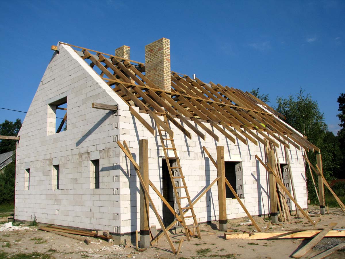

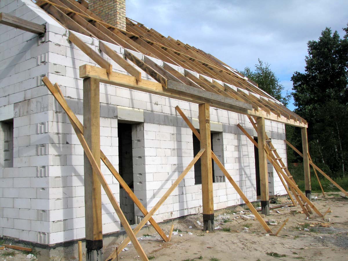

Добавили кобылки (пока не обрезаны). Залили столбики.
А какой у Вас кровельный материал? В любом случае не спешите обрезать!!!
Металочерепица. В принципе, уже известны все размеры, крыша даже подогнана под размеры листов, обрезки будут только на мансардных окнах и дымоходах.

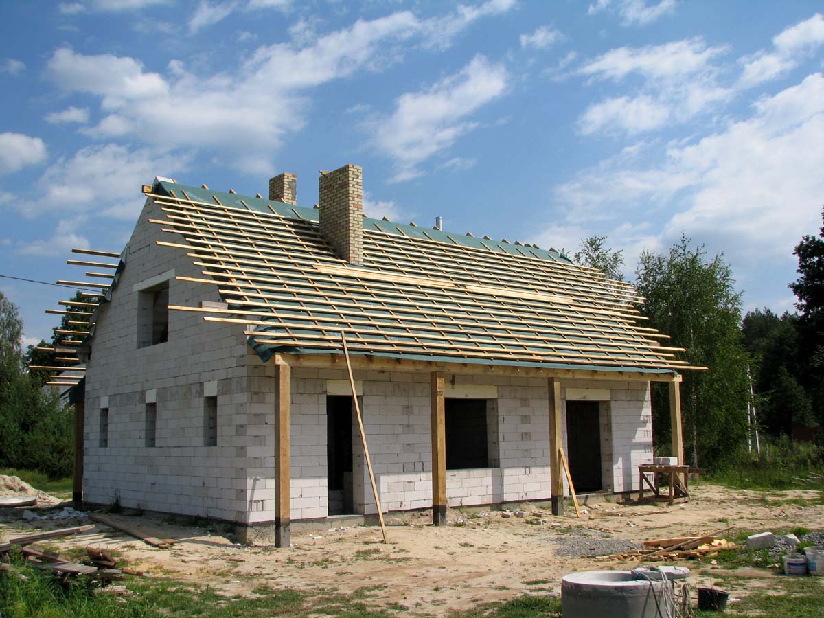

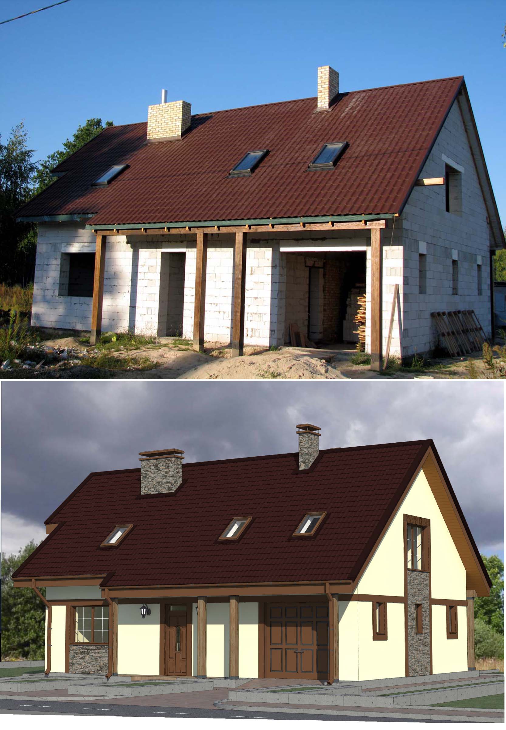

Установили декоративную балку. Будет примерно так. Набитая карнизная доска (темная) – только для примера.

какова глубина заложения бетонных тумбочек под колонны ?

По тумбочкам - требовал вниз 1 метр, причем там расширяющийся конус. Верхние 30 см. размером 20x20 делались дополнительной опалубкой из фанеры, все армировалось.

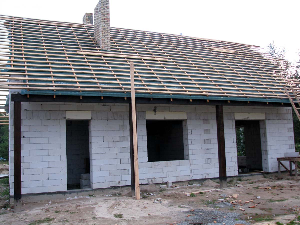

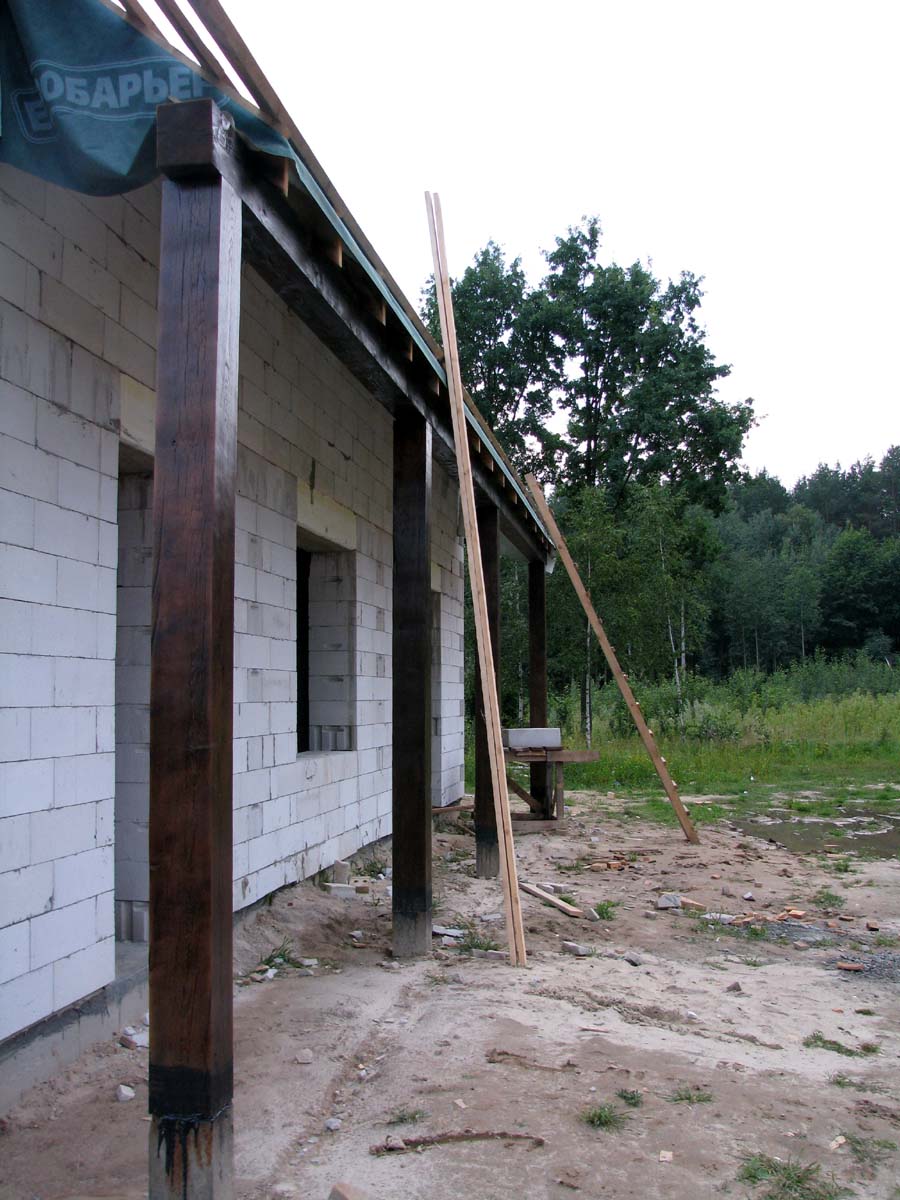

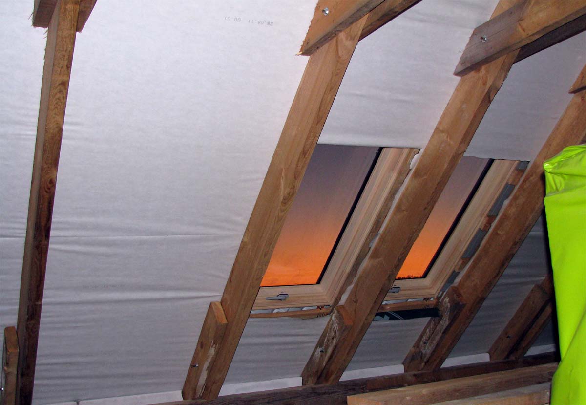

Дожди мешают, но двигаемся дальше. Практически завершили укладку мембраны и обрешетку. На втором этаже уже сухо. Вчера вечером попал как раз под проливной ливень, поднялся наверх - а там красота. Сухо, вода стекает ручьями по мембране.
Покрыли первым слоем пинотекса столбы и балку, интересно получается. Пинотекс мгновенно схватывается, уже через пол часа проводишь рукой по абсолютно гладкой и сухой поверхности. Дерево как лакировано.

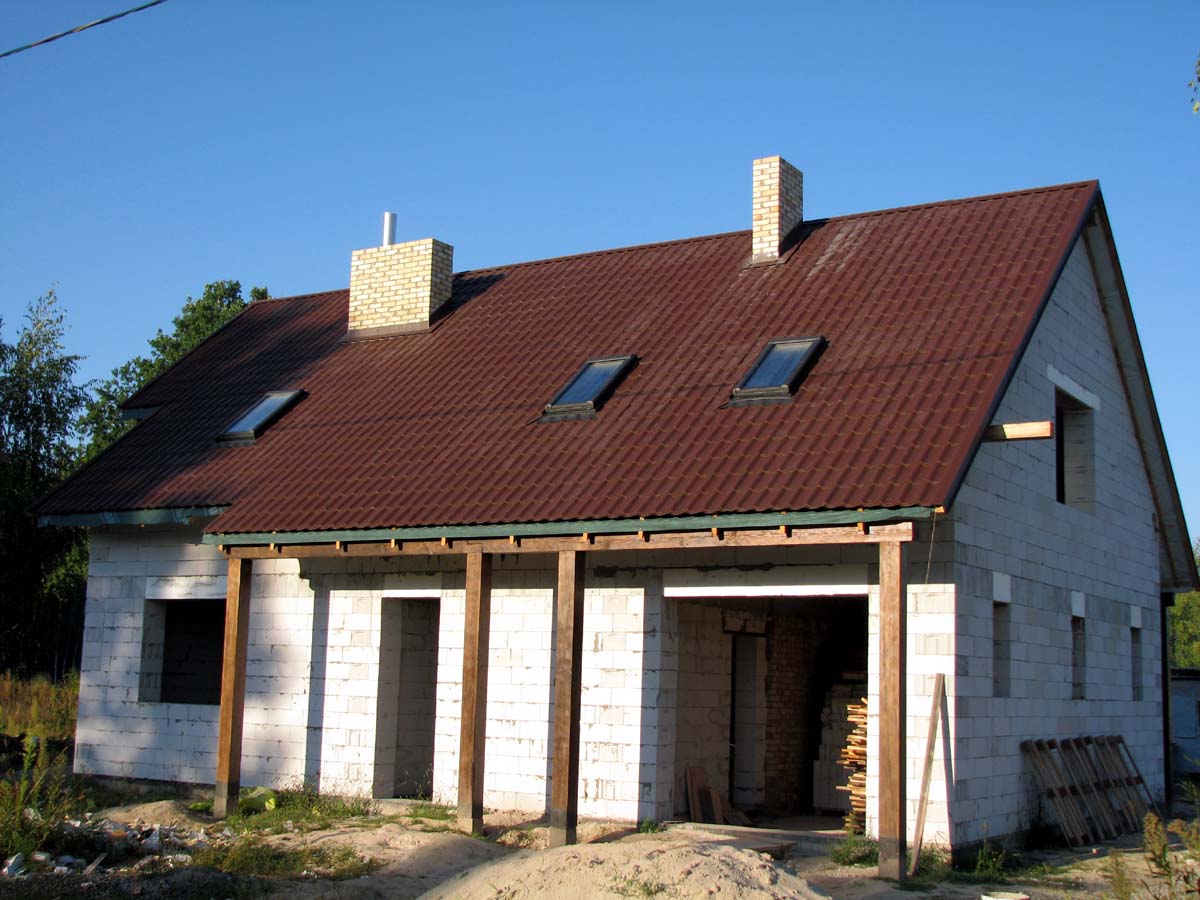

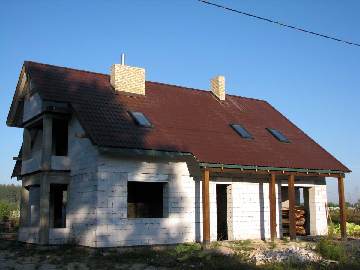

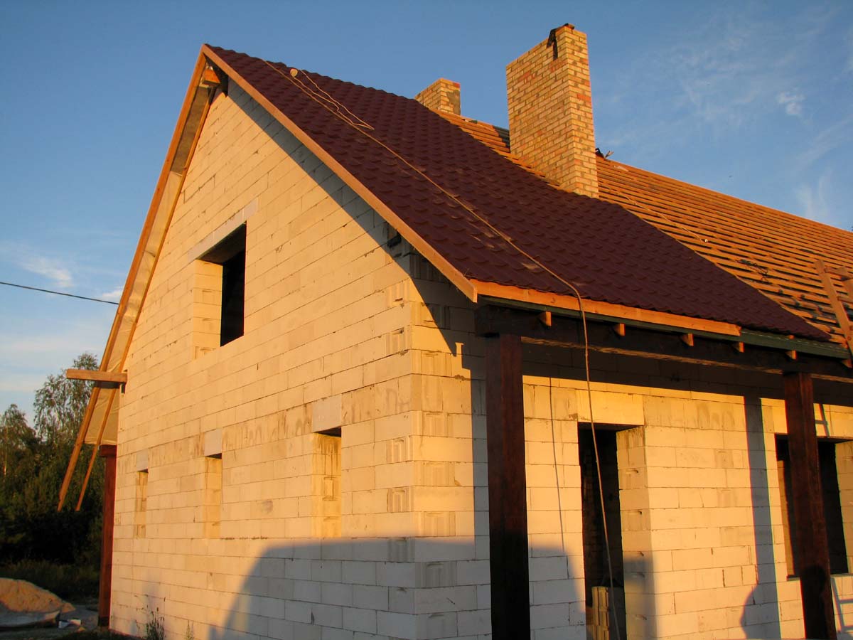

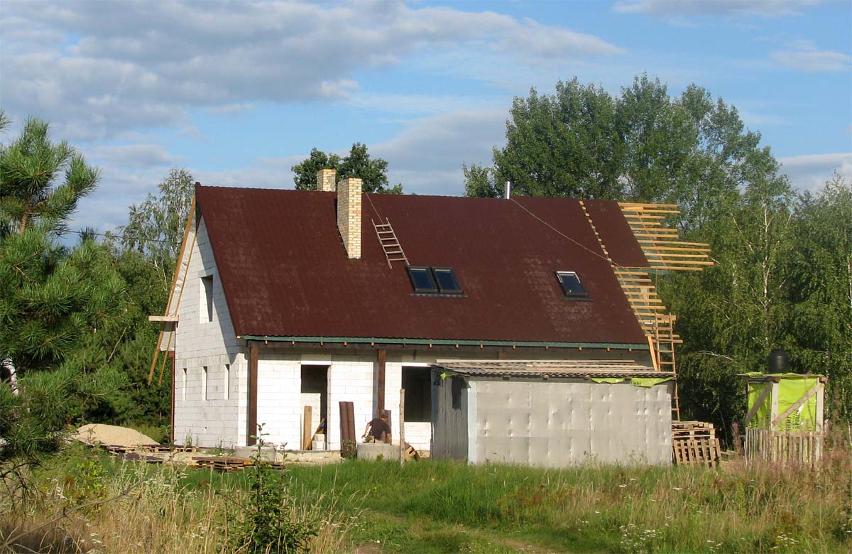

Закупил метало-черепицу. Тендер выиграла компания Сталекс, за лучшее соотношение цена-качества. Взят матовую, 0.5, из польского Арцелора. Начали укладывать.

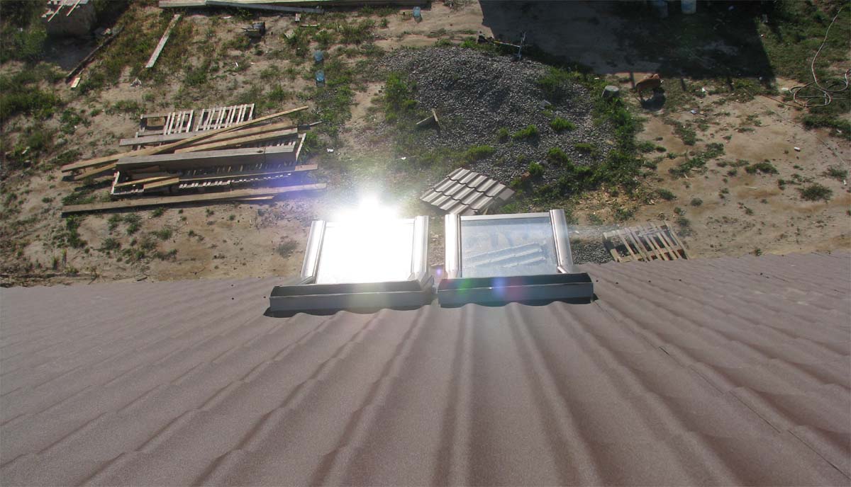

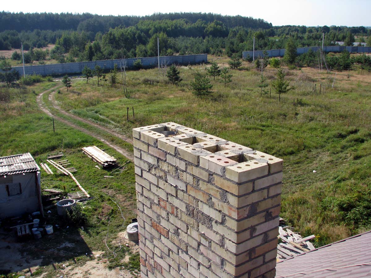

Залез на крышу, отличный вид. Жутко доволен мансардными окнами, какой-то совершенно несовковый стиль.

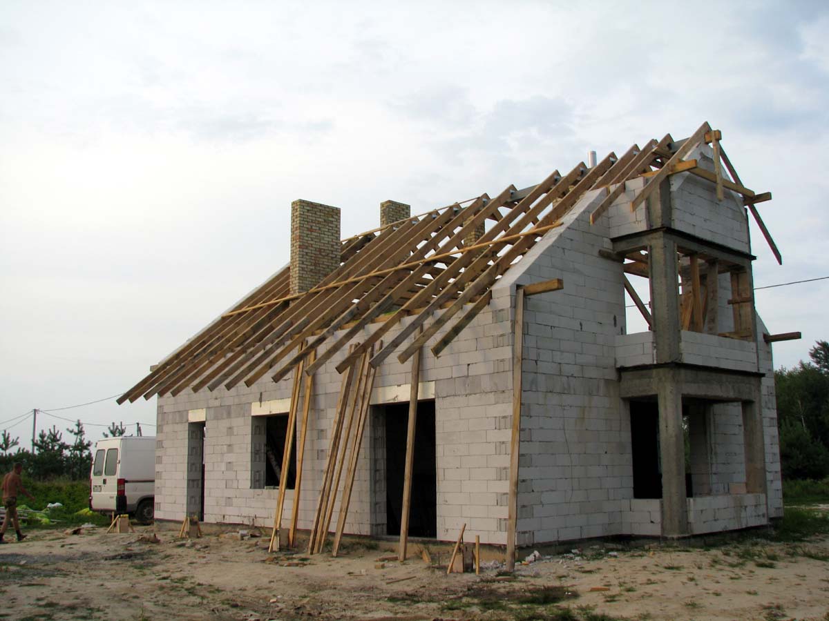

скруток нету =), будете фиксировать стропила в плиты, как по проекту?
Просто, как я и говорил, монолитный поясок был там не нужен, даже если он есть,функции никакой он не несет, он будет просто дублировать функции мауэрлата, потому как пригруза над монолитным поясом - нету никакого, именно поэтому и делаются скрутки - которые фиксируют стропильные ноги с ж\б плитой.
Скруток нет, я проиграл в борьбе с крышниками "а за чем это нужно?". Пояс сделал с запасом, за него и закрепились. А скрутки таки добавлю обязательно - обещал строиться по проекту :) Позже просверлим в стропилах дырки и заякоримся за плиты.

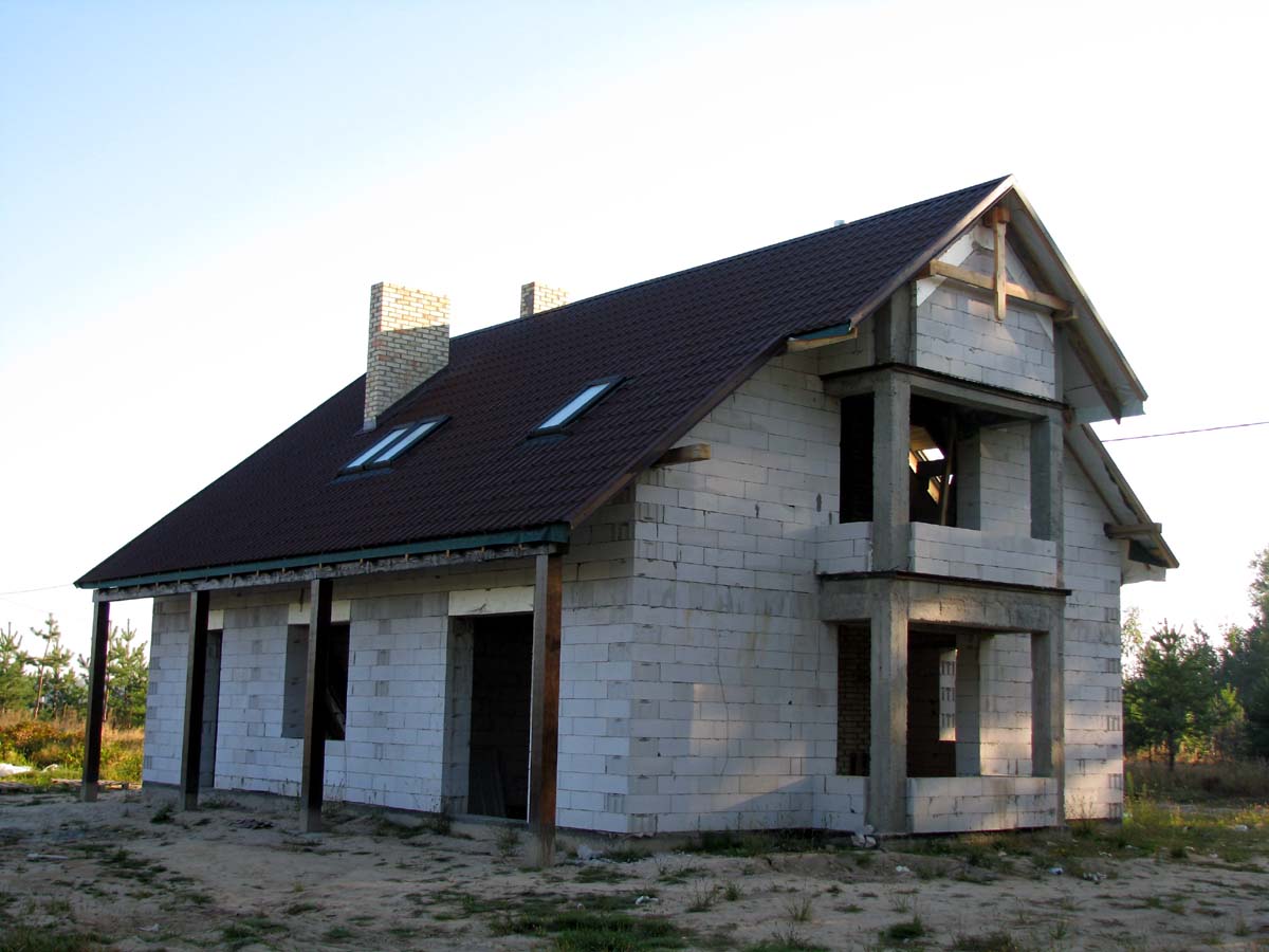

Залили бетонные тумбочки, поставили дубовые столбы. Что-то начинает прорисовываться.
А чем к бетонным колонам крепили деревянные балки?
