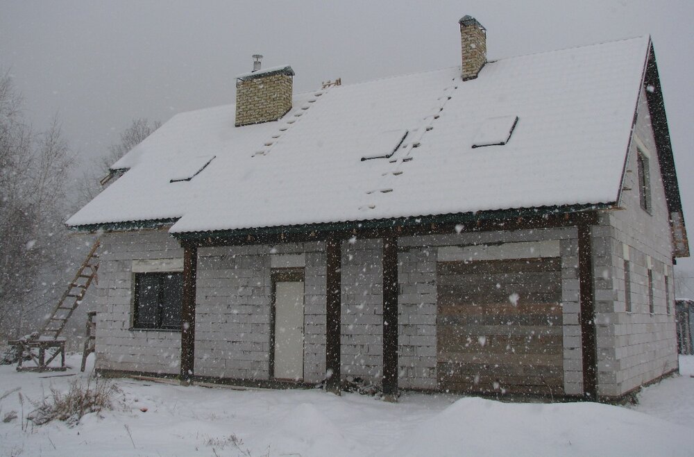

Спасибо за отзывы! Фотки будут, конечно. По плану весной доведем дом до жилого состояния (пару комнат), ну и в следующий год будем входить с фасадом и забором.

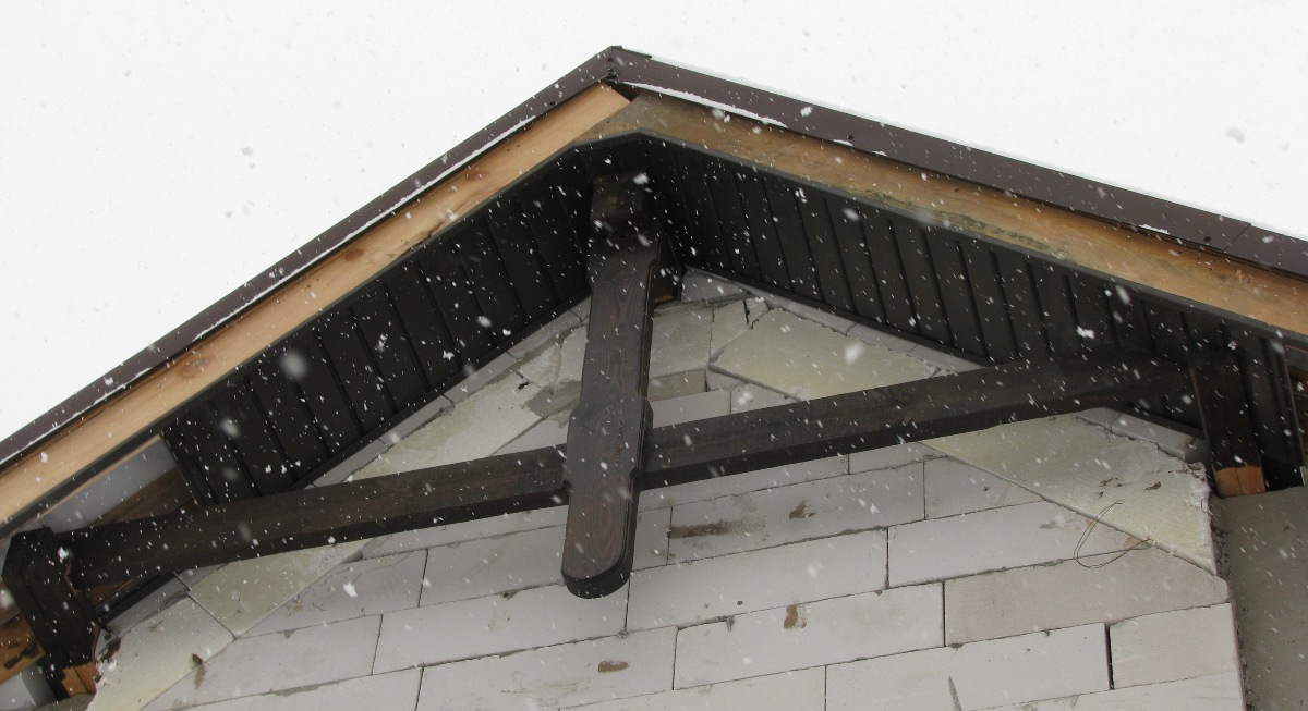

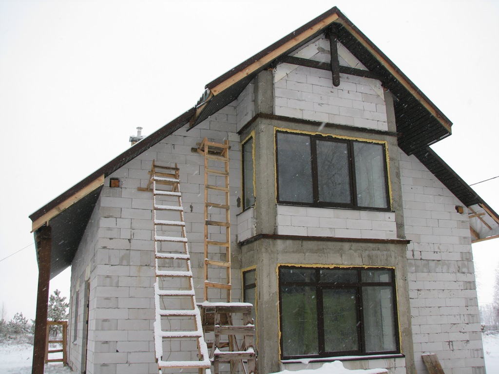

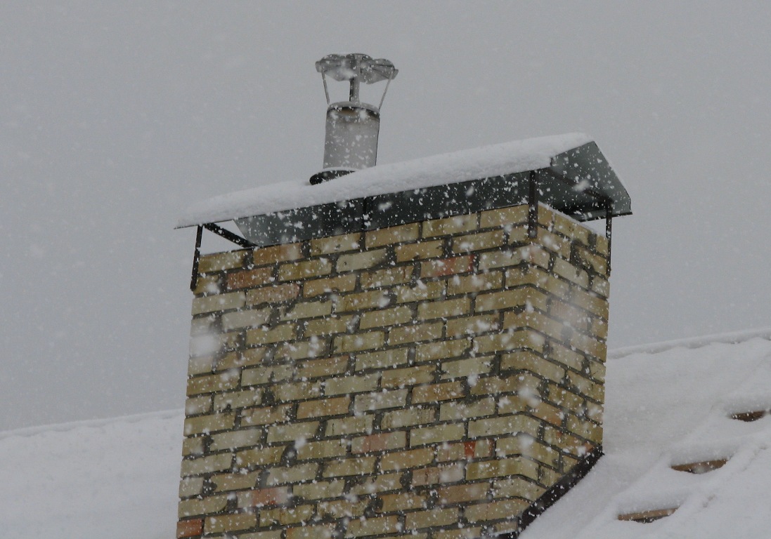

Поставили колпаки.
Красивый дом!!!! И щен, который теперь Муха, тоже очень хорошенький))))

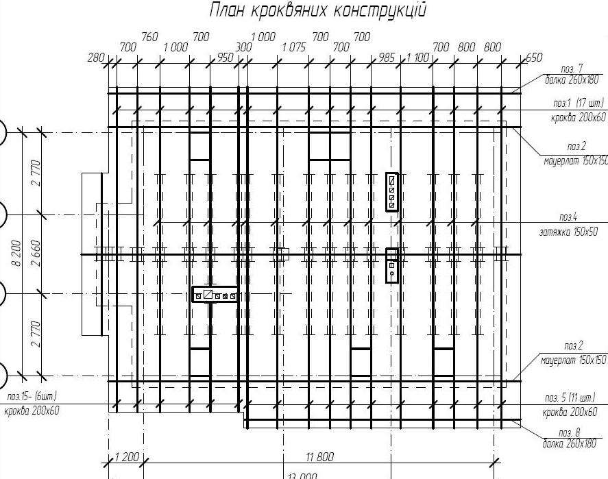

Есть вопрос к хозяину темы по крыше. Какое расстояние у Вас между стропил, какое сечение и длина стропил?
сечение 200 х 60, средний шаг порядка 800 мм
Мне почему-то показалось, что расстояние больше. Там 14 межстропильных пролетов, а длина дома почти 11,8 м....
шаг изменяем,я указал усредненный показатель в целом, максимальный по-памяти около 1000 мм, все это учтено в сечении стропильной ноги,
изменяем, потому как идут вентканалы и другие нюансы.

У вас ошибочный подход =) ибо сам конструктив надо смотреть в комплексе, то-есть всю конструкцию оценивать, а не часть касаемую стропильных ног,
у нас другая конструктивная схема, посему может и похоже, но все по другому, здесь в этом проекте я применял не совсем стандартные решения для того - дабы избежать стоек, а сделать открытое пространство

Вот схема стропилки, правда не самая последняя. Стропила длинной чуть меньше шести метров, после моуэрлата продолжены кобылками примерно 1.5 метра длинной.

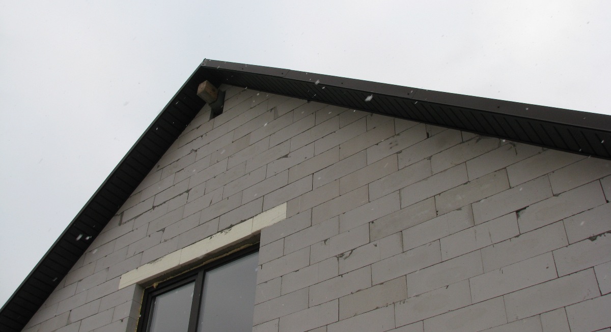

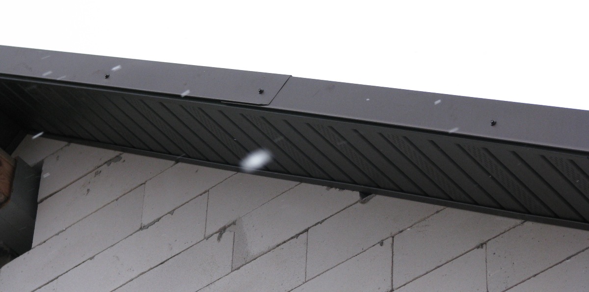

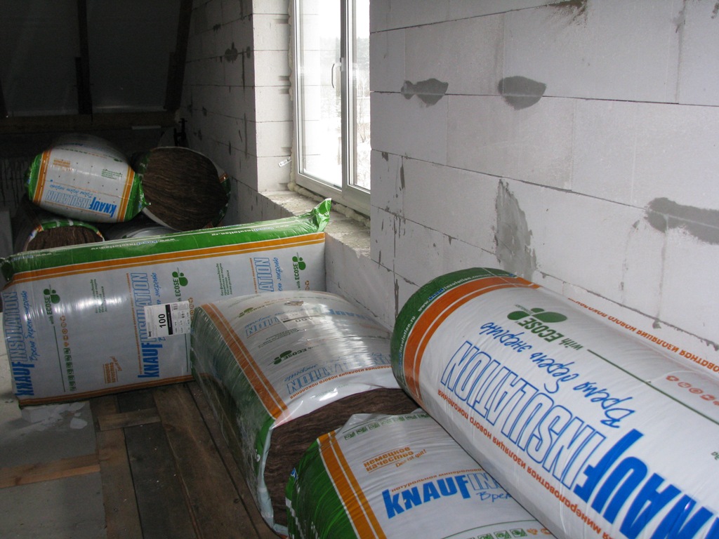

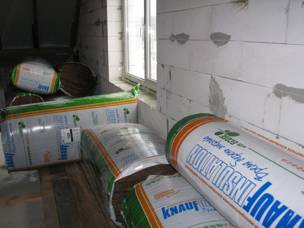

Начали подшивку. Завез утеплитель. Остановился на Knauf. Плотность невысокая, но материал оставляет очень приятное ощущение. Плюс удобная вакуумная упаковка - реально в мой кадет за раз легко помещается две упаковки по 0.9 куба.
Посмотрела Ваш план кровли. И заметила, что в нем крайние стропила лежат на фронтоне. По факту ведь Вы их вроде бы делали за фронтоном, а не прямо над ним?
Да, по факту стропила не лежат на фронтонах. Сами фронтоны чуть выше, но несущая балка установленна на проектной высоте.

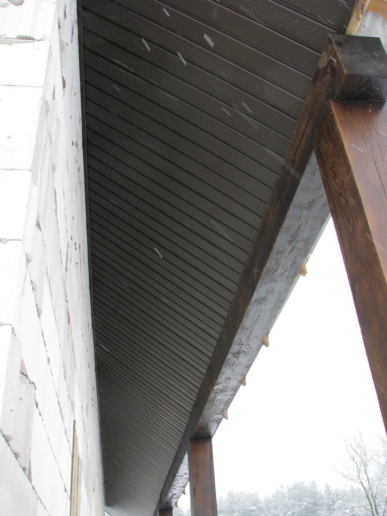

Подшиваемся, в понедельник обещают закончить и перейти к водостокам.
А под водосток сразу кронштейны не закладывали?
У меня пластиковые кронштейны, будут крепится к карнизной доске. Доски пока нет (практически) :)
