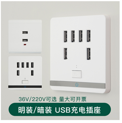

Как вариант можно самому сколхозить такую розетку глубоком подрозетнике. Из недорогой лицевой части и нормального зарядника на пару портов. Только надо учитывать что нормальные зарядки все-таки греются и в закрытом пространстве теплообмен ухудшен.... Я бы еще микровыключатель добавил чтобы обесточивать за ненадобностью...
не имеет смысла, проще готовый вариант купить типа такого (цена 4,5 у.е.). Розетка кстати должна быть отключаемая т.к. эти ЮСБ разъемы энергию потребляют. Тут просто принципиальный момент не стоит соединять в одной точке низковольтную линию и высоковольтную. Лучше их поделить (это и дешевле финансово и надежней).

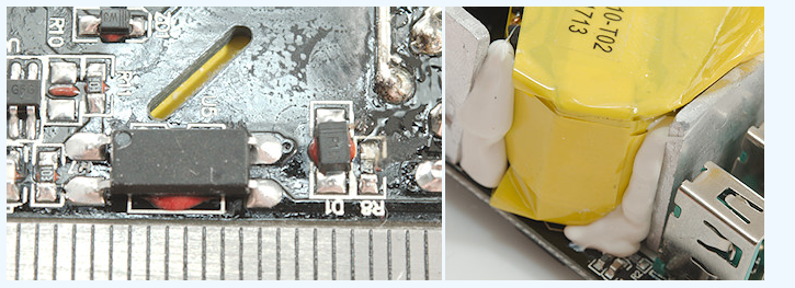

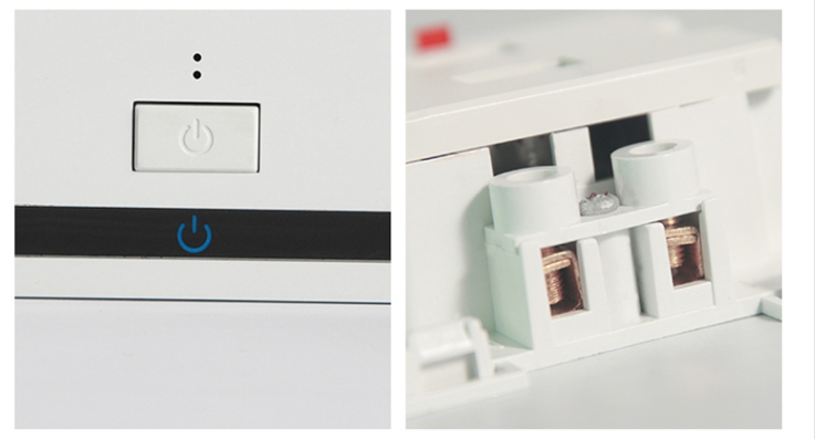

Я не хочу никого обидеть, но эти китайские поделки - это полнейший шлак. И та кнопочка с контактами из фольги - это вообще как вишенька на торте. Остерегайтесь таких поделок.
Извините это вы относительно моих постов? А как вы определили, что материал из фольги (я не заморачивался с выбором магазина просто выбрал первую попавшуюся ссылку, но прочитав ваше сообщение мне стало интересно и я решил сравнить. Научите и меня определять контакты по фото)? И производный вопрос, какой ампераж (ну или какую мощность) эта розетка должна подержать по вашему мнению? А "брендовое" зарядное устройство?

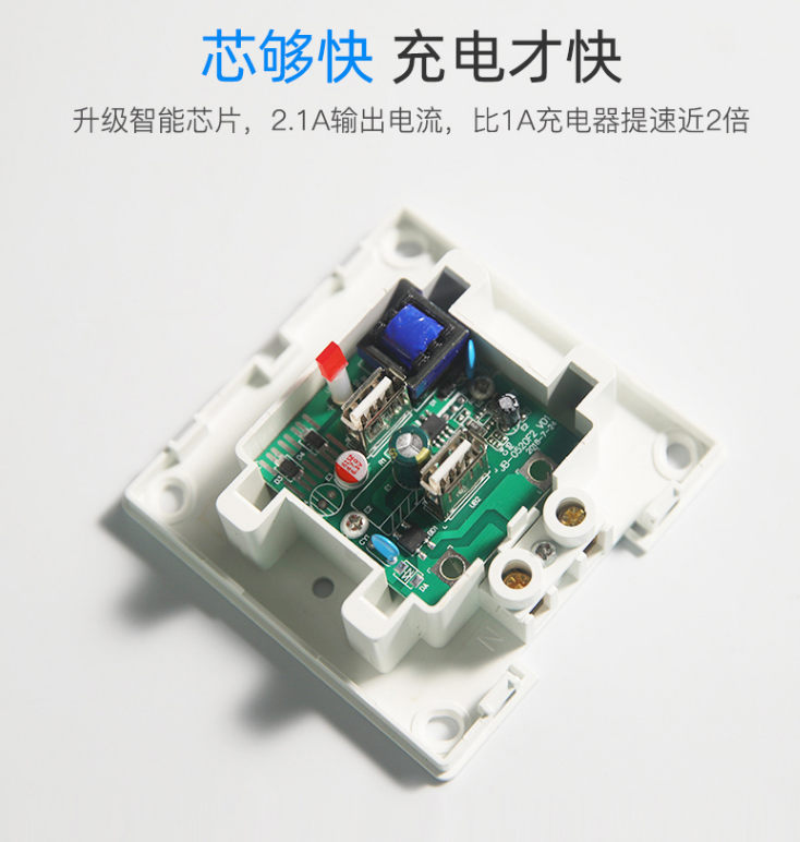

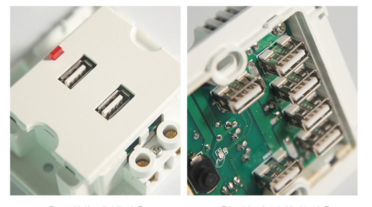

Не обижайтесь, но, судя по компоновке, заявленным параметрам и схемотехнике - я брезгую такое использовать.

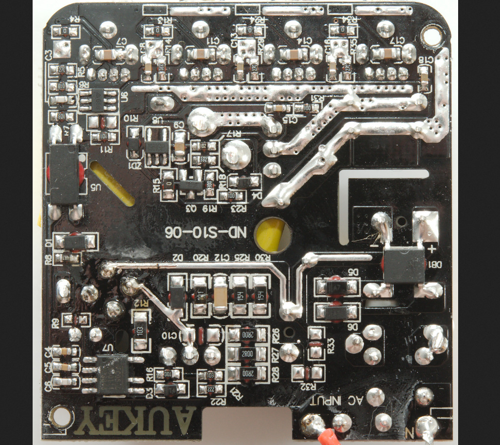

Сейчас у меня стоит 4-х портовая AUKEY PA-S12, только выключатель встроил. К ней намного больше доверия...
Брезгуете? :D теже яйца (тот же Китай) только в профиль... + колхозить выключатель надо (представляю как это у вас выглядит внешне :D). Меня вообще если честно удивляют все эти придирки к устройству рассчитанному на 2-6 А мощности :D... ну-да ЮСБ чайник к ней не подключить, но и ваше AUKEY например до 63.6С греется (имхо не намного лучше ширпотреб) только ценой 18 у.е. (а, не 4,5 у.е.).

Дело в том, что я немного радиолюбитель. В своё время мечтал создать сервис электроники, но чем дальше, тем больше техника становится одноразовой и неремонтопригодной. Плюс пообщавшись с теми, кто уже вмокнулся в этот бизнес, понял что перспектив нынче мало.
Так вот у меня есть определённый опыт и я внешне вижу разницу. Её и вы увидите невооружённым взглядом, если вам попадутся брендовые изделия (там деталей как минимум раза в 2-3 будет больше).

Именно эти конопки я уже пару раз перебирал и она по конструкции такова, что малейший окисел или подгорание контактов приводят к нестабильной коммутации.
По поводу поднебесной - конечно всё нынче изготовляется в Китае, вот только схемотехника разительно отличается. Если например мне нужна оригинальная брендовая деталь на телефон, ноутбук и т.д. то я ищу объявления с разборкой и продажей по деталям или например объявления от сервисных центров. Всё точно так-же, как и с машинами.
По поводу тока. Что Китай, что оригинал выдадут свои 2 А, но у одного разброс напряжений будет скакать, пульсации на выходе будут большие, свист при работе, а другой будет просто работать так, как ему и положено.
Вот я на фото вижу уже хороший уровень изделия.
Это и перегрузочная способность по повышенному напряжению и защита от перегрузок по току и отсутствие пульсаций от которых тачскрин самопроизвольно клацает в телефоне и т.д. Просто рядовой юзер не вникает в нюансы, пока ему ноунеймовская зарядка не спалит телефон или не задымится сама по себе....
