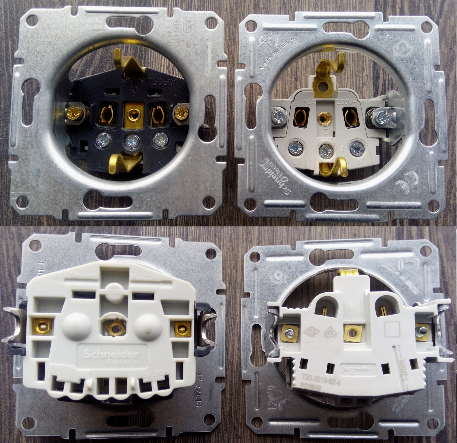

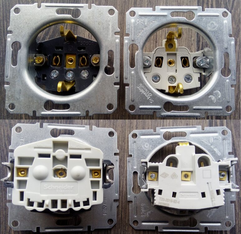

Хорошая линейка, в первую очередь - своей ценой. Но я так и не понял, почему они очень хреново становятся в шнайдеровский же зелёный подрозетник ))
А у меня в желтый (который для гипсокартона), ну в общем: сегодня не хватило одной розетки в двухместную рамку и докупил с новой партии и о чудо - они заметно полегчали и металл тоньше и Made in Turkey появилось и ничего допиливать уже не надо, встают в подрозетник! Но теперь в старую рамку не влезают :pardon: Точнее очень очень туго и по дизайну со старой партией отличаются, пардон если баян и все уже в курсе...

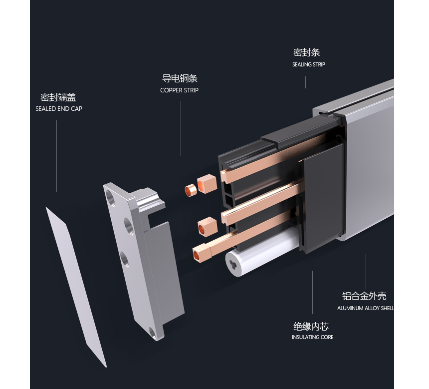

Интересное решение увидел :), похоже в этом направлении скоро и европейские производители подтягиваться будут... смысл в том, что есть направляющая от 60 до 150 см. на которую можно в любой момент навесить нужное количество розеток/ночник или наоборот снять любое количество розеток и перенести на аналогичную др. планку в том же или другом помещении (более понятней в видеоролике здесь или здесь). Все розетки свободно передвигаются по направляющей т.е. можно их не просто комбинировать, но и передвигать... к тому же все розетки внешние и для деревянных домов более безопасное решение :).
Интересное решение увидел :), к тому же все розетки внешние и для деревянных домов более безопасное решение :).
Было их как грязи осенью на выставке интертул. Токмо розеток ШУКО (немецкого стандарта) у них нетути..... мол всовуйте или через переходник вилки или меняйте вилки на своей технике на китальянский стандарт :)
А там заземление в самой розетки или только заземление корпуса планки? И кстати только розетки или можно также ночники и юсб розетки тоже цеплять на эти планки (у некоторых китайский производителей модельный ряд состоит только из их стандартны китайский универсальных розеток, без ночников с датчиком движения и юсб розеток)? Я просто в руках не держал и не совсем понимаю как там с заземлением организовано.
Да на них особо внимания никто не обращал, вопрос в том что производитель который хочет торговать в стране но не хочет свои изделия подогнать под стандарты этой страны - воспринимается как бы так сказать - "с удивлением " :)
Чисто с технической точки зрения это та же трековая система по которой ездят розетки а не светильники. В торец подключили провода фазы ноль земли а дальше они по троллеям идут на нагрузку. На китальянских розетках тоже есть земля. Так что обязаны иметь три троллеи.
