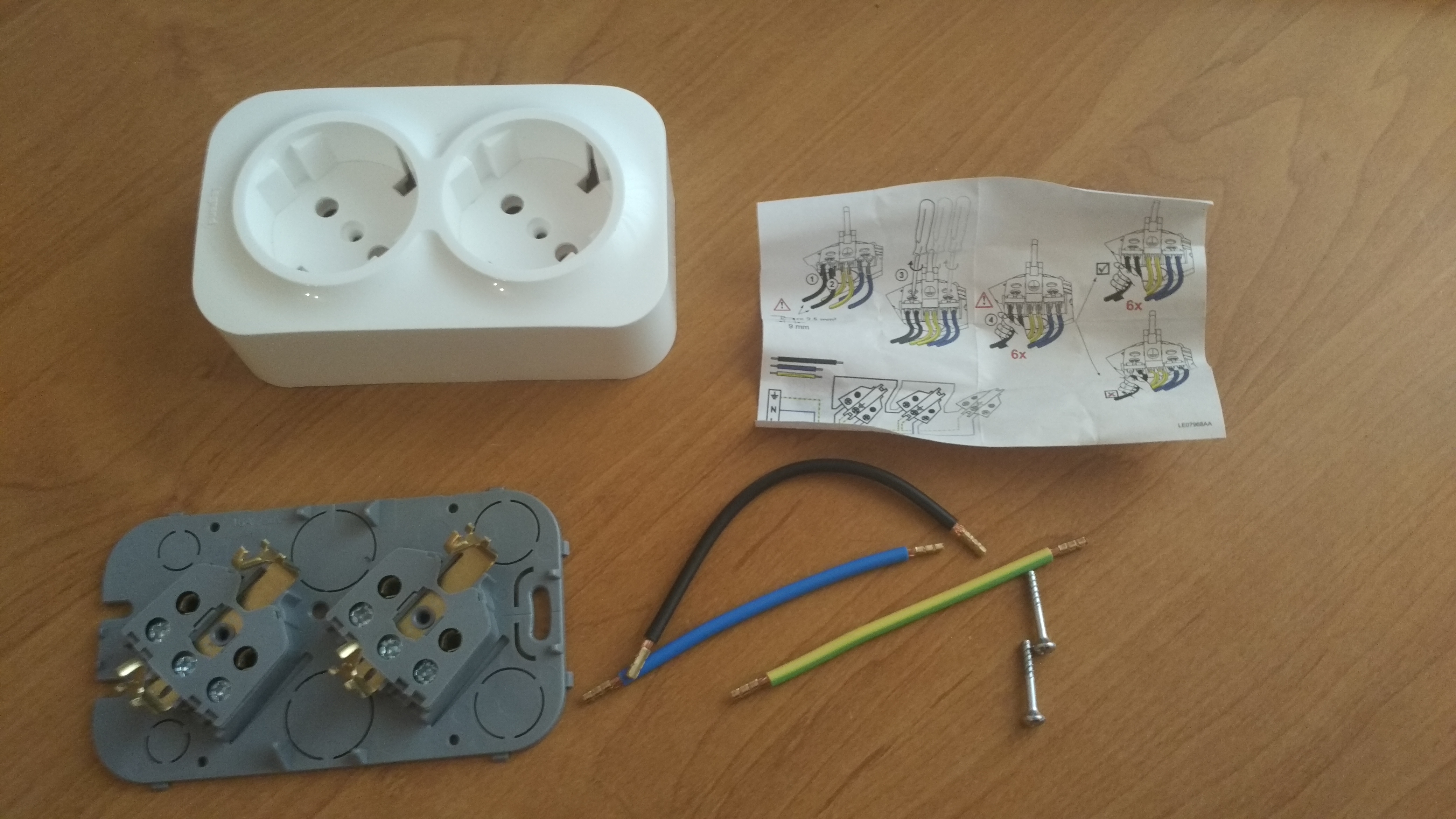

Посоветуйте двойную розетку наружного монтажа. Добротную, что две розетки подключались внутри к общему клемнику "на вход".
И что бы приходной провод не зажимался еще с чем-то еще (внутненней разводкой) общими зажимами.
Нужно поставить в гараже, что бы подключать зарядное для электроавто (там максимум 16А на заряднике, по факту максимум 10-11А.
Сейчас Legrand Forix 2К+3782411 - но к клемам можно подкинуть еще один провод - но зажим общий - одной скобой сразу оба провода (и приход и дальше еще на куда-то). В итоге оба провода (и приход и вывод на что-то еще) должны идеально совпадать по толщине - иначе один прижат, второй болтается.
Есть в продаже из той же серии Legrand Forix 2X2K+З 16 А782413 - но там пишут, что разводка внутри тонкими проводками, а не заводское внутреннее подключение. И точно такие же клемы, которые одновременно зажимаю приходной провод (в моем случае 3 * 2,5 моножила) и их тонкие проводки внутренней разводки...
А нужно что-то такое, что бы на клемник подключил нормальный 3 * 2,5 моножилу, а внутри нормально подключены обе розетки.

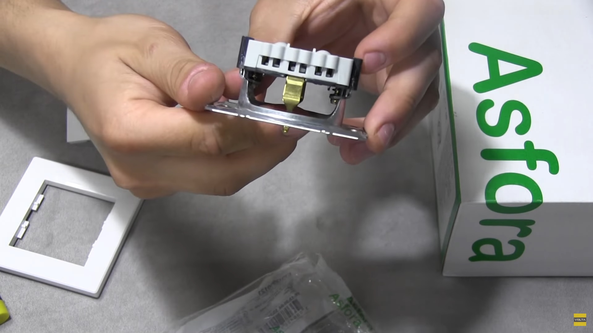

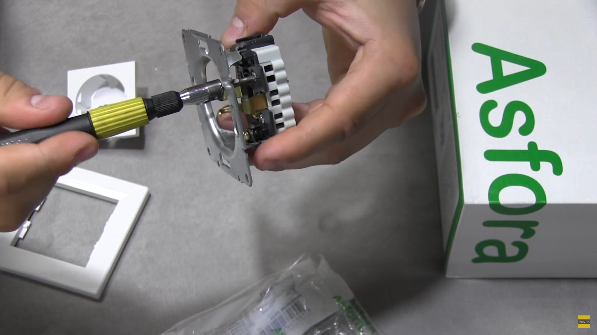

Самый простой и надёжный вариант - взять корпус наружной установки на две розетки (в некоторых сериях он собирается из двух - основного и дополнительного), двойную рамку и две полноценные розетки с нагрузочной способностью 16 Ампер каждая.
Две розетки между собой коммутировать жилой из обычного провода 2,5мм ?
Этот вариант для Schneider Asfora - а у них точно так же зажим обеих проводов одной клемой. А есть ли такое розетки, где зажимы для каждого провода отдельный - имеется ввиду приход фазы под один зажим и уход фазы на соседнюю розетку отдельным зажимом.
Таких не встречал. Либо два провода под одну винтовую клемму, либо самозажимные - два отверстия под одну пружинку.
Для надёжности, у себя делал разветвление вне розеток - на каждую розетку приходит по одному проводу на фазу-ноль-землю.
На фото точно наружная розетка? У меня есть одна из такой серии внутри, которая будучи двойной устанавливается в идин подрозетник. Внешне очень похожа и проводочки в наборе такие же (их не использовал). Для наружных розеток у легранда гораздо более дебелые корпуса и клеммы там приличные. Раз это всё равно в гараже, то может имеет смысл установить рядом вплотную две такие розетки. В гараже брызгозащитой можно пренебречь и коммутирующие провода провести через пропиленные боковины корпусов.
Нашел у себя в остатках от ремонта несколько розеток ABB Basic 55 (20 EUCKS-94-507). Там как раз отдельные отверстия под зажимную пружину. Вроде как сами розетки добротные, Made in Germany, Busch-Jaeger - 16A должны быть честными...
Это скорее внутренняя накладная. На наружную она не тянет.
Вот как раз с коммутирующими проводами там не очень - клемы какие-то совсем не держащие. Ну или нужны прям идеально совпадающие по параметрам провода.
