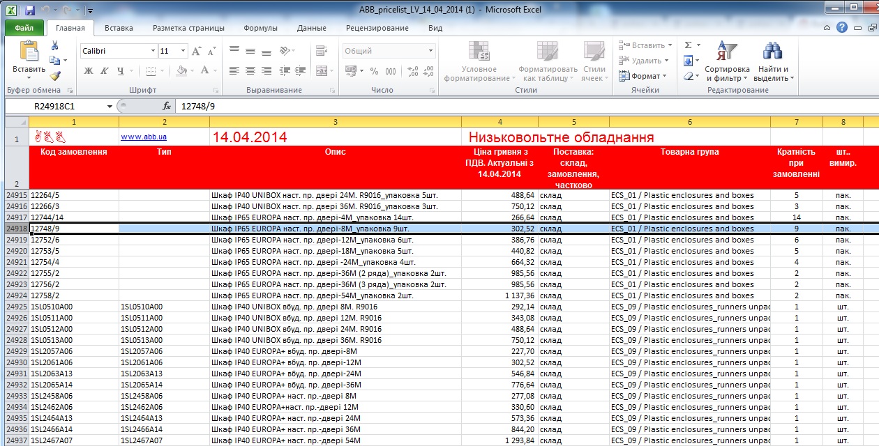

234 грн - это именно нынешняя цена по нынешнему курсу, никаких чудес тут нет.
Может, мы о разных щитах говорим? Если это (ссылка устарела) на 8 модулей с прозрачной крышкой арт. 12748 - его цена на сегодня 302,42 грн. Насчёт нулевой в комплекте - точно не помню, кажется, нет.
Я говорю именно об этом щите, именно он зимой в эпицентре стоил 160 грн, а 16.04 - 234 грн. Кроме того, в тот же день, 16.04, мне этот же щиток предлагали за 270 грн, а Hager за 304 грн (повторяю, это цены на один и тот же день) То есть и по этим данным ABB оказывается чуть дешевле, чем Hager, а не наоборот.
Что касается Вашей ссылки, то никак нельзя утверждать, что этот щиток стоит сейчас именно столько, сколько там указано. Ценам на сайтах сейчас верить никак нельзя. Вот, например тут (ссылка устарела) на этот АВВ вообще цена в 213 грн стоит. И что? Кто-то не обновил цены на сайте, кто-то наоборот задрал их с огромным запасом с перепугу в ожидании дальнейших скачков курса, кто-то заплатил поставщикам в пик дороговизны евро, и теперь хочет отбить свое, продавая его за 304 грн...
А я Вам озвучиваю те реальные цены, по которым мне предлагали щитки.
Шин у АВВ в комплекте нет, щупал его в эпике, голый щиток и все

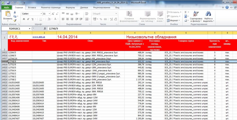

Интернету, действительно, верить нельзя. Я назвал цену из действующего прайса от 14 апреля - ABB сейчас обновляет цены каждые две недели.

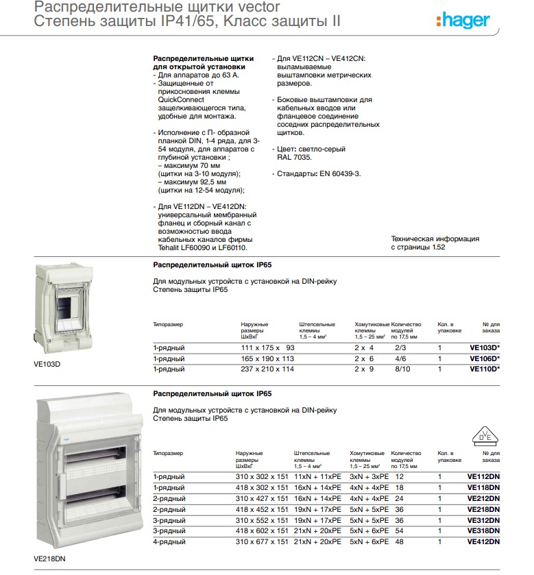

С Hager проще - у них прайс в евро. Цена щитка VE110D по прайсу 23.14 евро или - на сегодня - 368 грн. Он реально дороже, но он на десять модулей и укомплектован двумя хомутиковыми клеммами QuickConnect. Точной цены клемм не знаю, думаю, порядка 4 евро.
Так что особой разницы в ценах, по сути, нет.

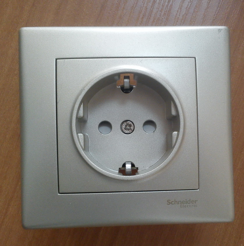

В серии Schneider Electric Sedna, в каталоге, вижу розетки только со шторками. Они съемные? Почему нет обычных без шторок?
Этот вопрос лучше задать представителям Schneider Electric в Украине
www.schneider-electric.ua/ukraine/ua/support/contact/we-care.page
Снять можно. Если их туда один человек поставил, то другой завсегда сможет убрать, немного потратив времени и сил).

Просто странно что во всей линейке Sedna нет розеток без шторок.
Реально нет, причем производители очень гордятся этим - "Полностью безопасная работа".
Вас они тоже раздражают? :)

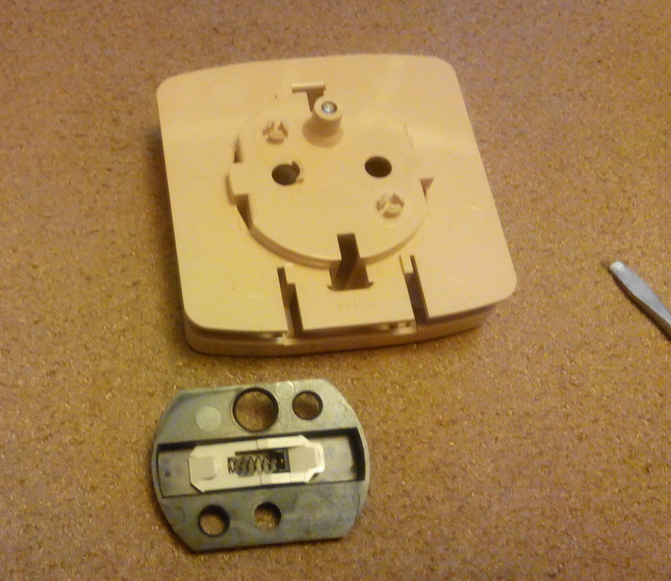

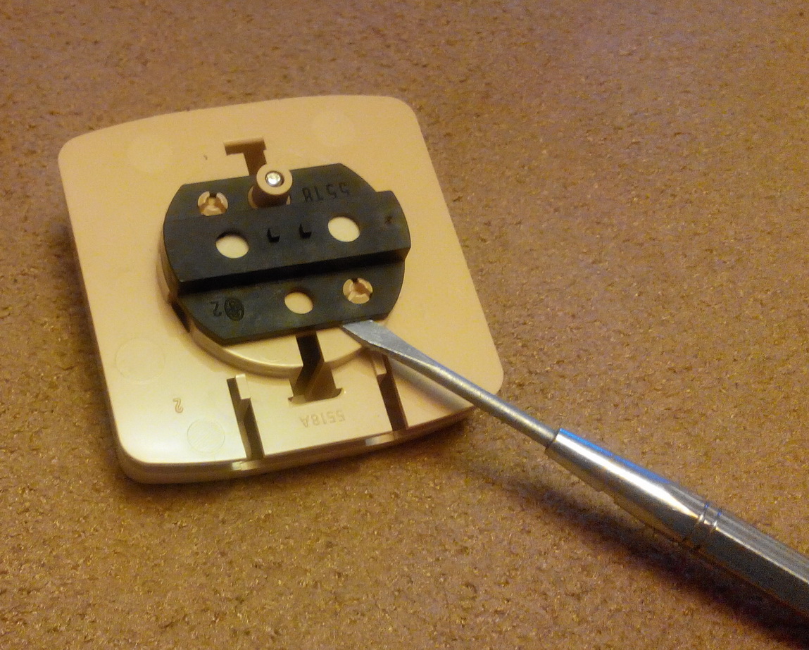

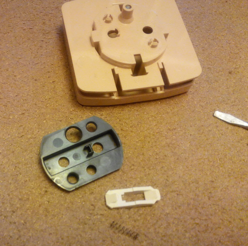

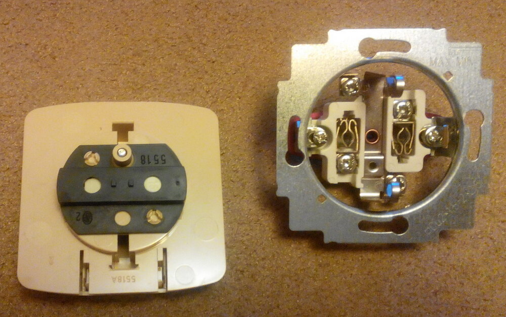

Розетки Sedna под руками нет, посмотрел как устроены ABB Tango - механизм шторки снимается одним движением, состоит из трех деталей - крышки, подвижной шторки и пружинки.
Кстати, шторки не будут доставлять никаких хлопот, если этот чудо-механизм периодически смазывать.

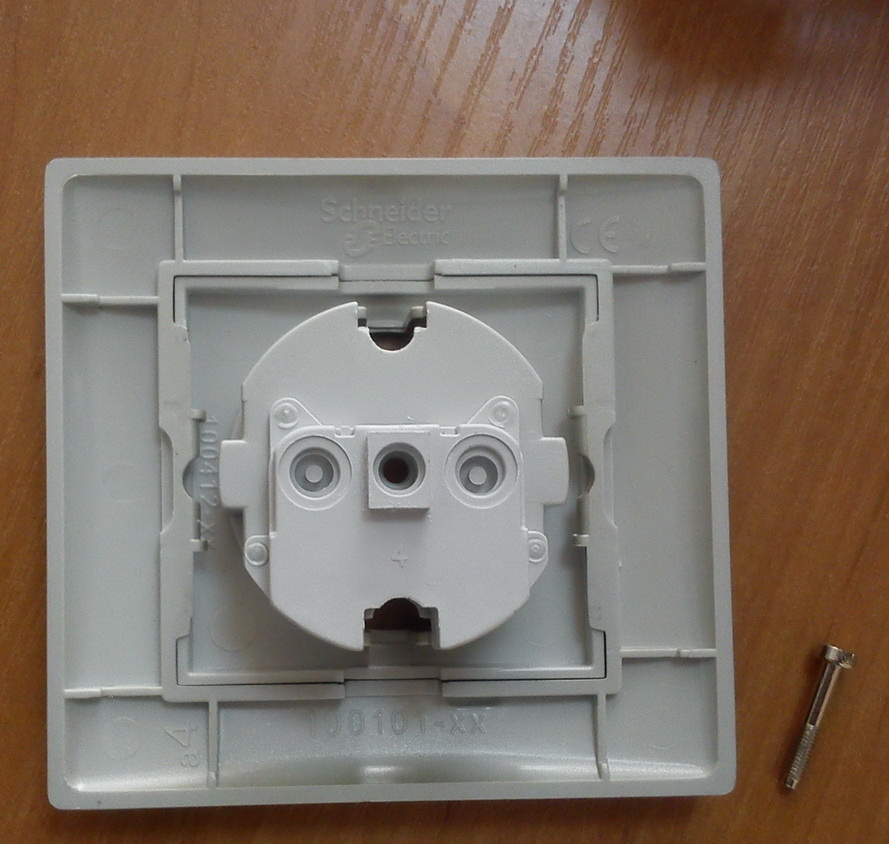

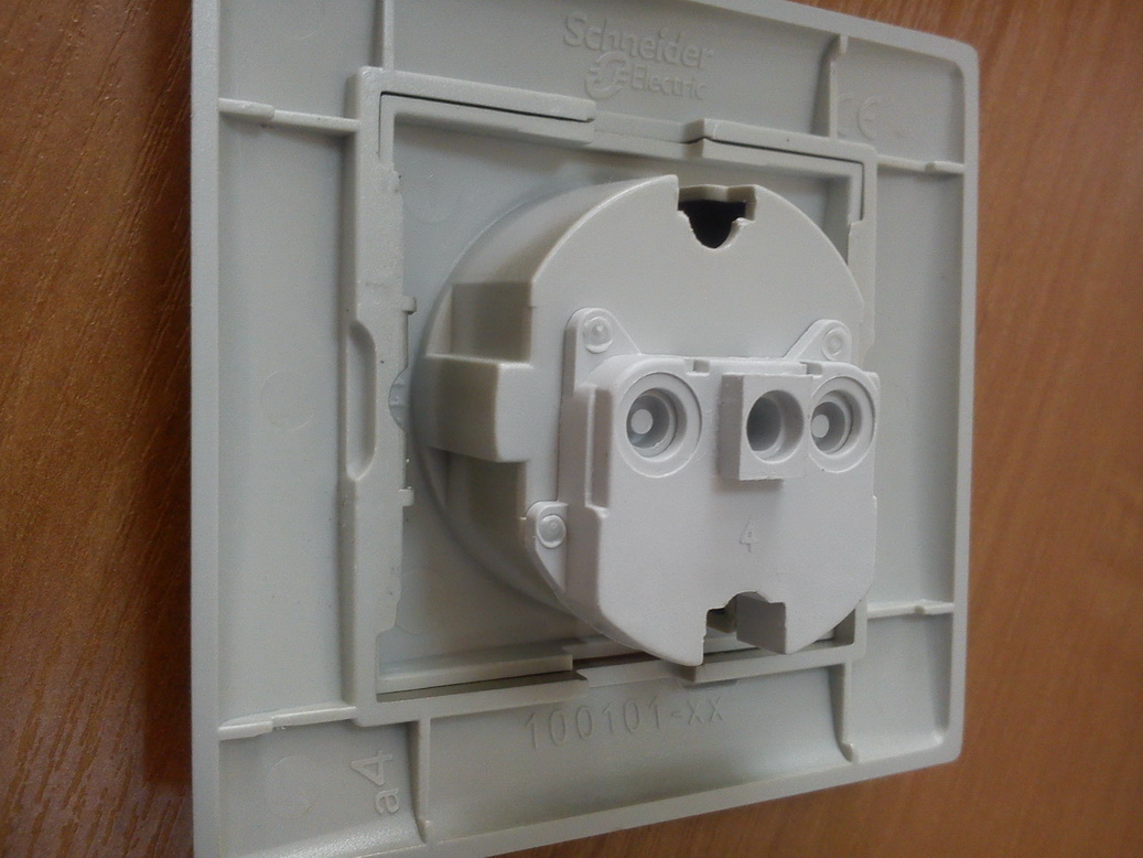

Посмотрел. На Sedna механизм шторок крепится четырьмя термозаклепками. Снять можно элементарно, а вот поставить обратно будет уже проблематично.
Первый раз встречаю отзыв, чтобы для кого-то это было недостатком. Снять, наверное, можно.
Без защитных шторок розетки есть только в бюджетных сериях инсталляции.

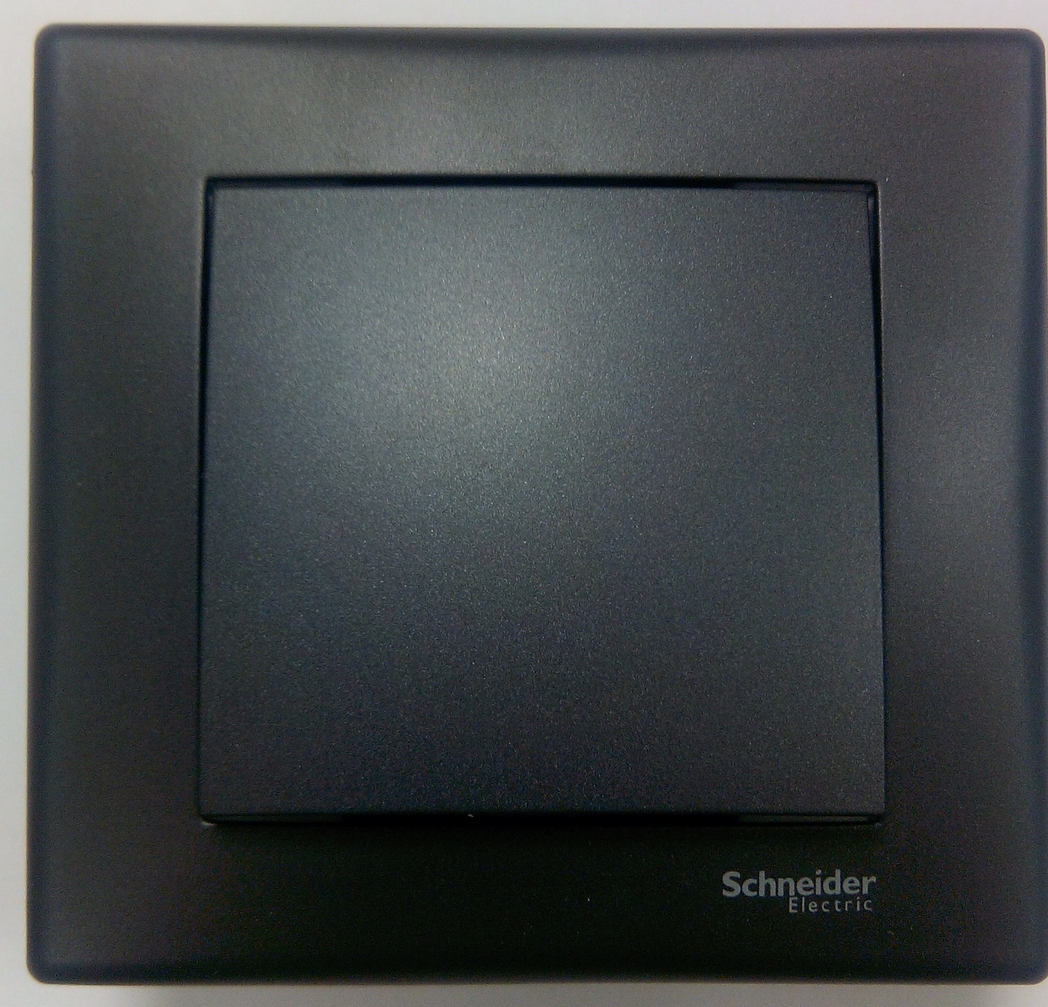

P.S Скоро по серии Sedna станет доступен еще один цвет - графит.

Дело не в шторках, а в том что в данной линейке отсутствуют розетки без шторок. Шторки не обязательный атрибут даже для дорогих линеек.
