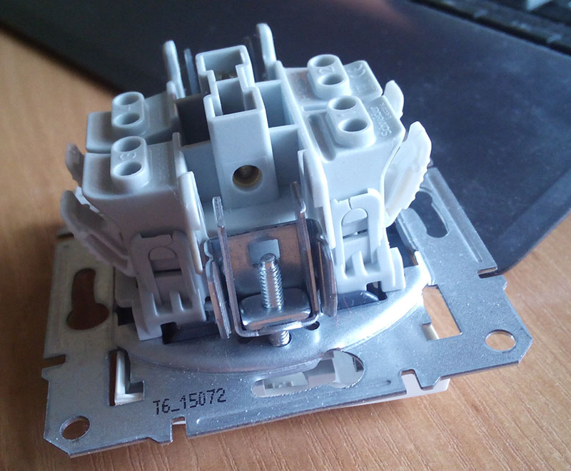

Если точно, то дюропласт или дуропласт, кто его знает как правильно... Duroplast в общем в оригинале)
Вы уверены в этом? Из дюропласта изготовляют клавиши и рамки ABB Busch-Duro, они очень прочные, фактически, неубиваемые, но достаточно хрупкие. На фото - проходной двухклавишный Sedna. Обратите внимание на защёлки- дюропласт бы вряд ли выдержал даже малый изгиб. Да и на ощупь этот пластик мягче, больше похож на поликарбонат. Что, в принципе, тоже неплохо - он не поддерживает горение и выдерживает высокие температуры.
Наверное это PA6 (полиамид). Обычно из него делают механизмы, производитель полиамида Bayer или Lanxess (обе Германия). Хотя у юговосточной азиатщины встречал и механизмы из ПВХ причем после переработки)))

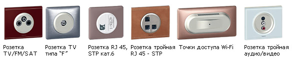

Подскажите можно ли у легранд валена совместить ТВ розетку и компьютерную?
Или может есть переходник на 45*45?
Доброго дня.
Можно взять компьютер+телефон (ссылка устарела) и вместо телефонного джека вывести кабель через f-f переход. Если не удастся подобрать шайбу, чтобы перекрыть отверстие, добавить пластинку из акрила.
Готовая розетка RJ45+TV есть у Celiane 066234, в Valena есть лицевая панель на диаметр 46,5 мм для регулятора тёплого пола - 774380, но нигде на нашёл диаметра механизма Celiane или упоминания что эта панель подходит под Celiane.
Можно взять компьютер+телефон (ссылка устарела) и вместо телефонного джека .
Спасибо за подсказку.
Кажется мне что сюда должен модуль KeyStone ТВ/САТ F-type
eleteh.com.ua/p156141657-modul-keystone-tvsat.html
Да, супер, этот отлично подойдёт. Можно попробовать договориться взять двойную Интернет-розетку без одного джека.

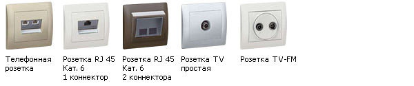

Поднималась ли тема информационных розеток, с таймером и т.п.? Без них невозможно представить ремонт в современном доме.
Розетка с таймером
Двухмодульная информационная розетка. Шторки предохраняют гнезда от попадания пыли при временном использовании.
Слаботочка
И где тут розетки с таймерами? Есть таймеры в розетку, это не совсем то же самое.
