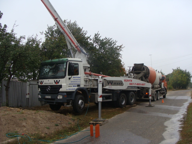

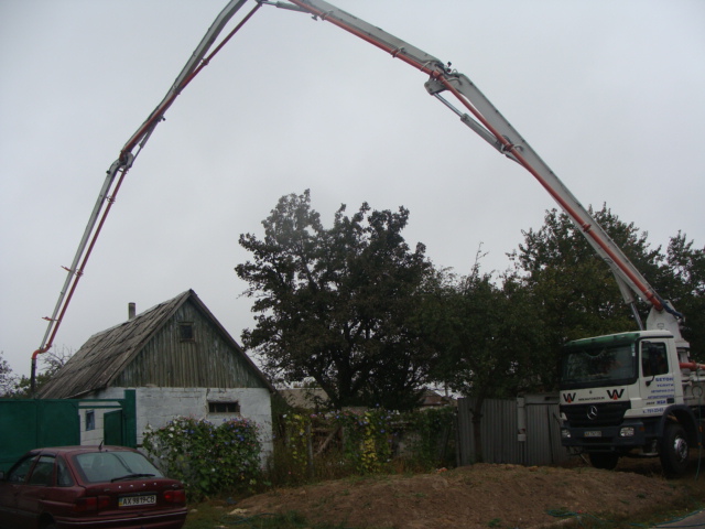

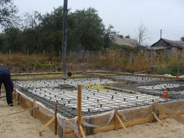

Михалів Опубліковано: 19 жовтня 2011 Поділитись Опубліковано: 19 жовтня 2011 PS Мой коллега (застройщик) пытался нанять строителей для заливки плиты. Ему насчитали 10000. Поставить опалубку примерно 12х9 м прямоугольную в плане. Уложить ЭППС, повязать арматуру, залить бетон. На эти работы у меня ушло 8 дней (8 часов раб. день) и 3200 денег. Я сусід Романа Т34:beer:, величезний респект йому за допомогу. Залив плиту з ребрами, єдине про шо жалкую, не прорахував ЕПС(забагато поклав) та ППС - ППС35 під підлогу достаньо. Фактично всі гроші пішли на матеріали, оплата роботи фактично незначна частина. Будівельники ні маючи ні освіти, ні досвіду роботи по плитному фундаменту!!!! називали суму в 10 000,00 і більше. Взяв відпустку і фактично все зробив майже сам за два тиждні (вязати арматуру допомогала дружина) 1 Посилання на коментар Поділитися на інших сайтах More sharing options...
Михалів Опубліковано: 19 жовтня 2011 Поділитись Опубліковано: 19 жовтня 2011 Додаю фото залиття, можу викласти майже повний процес 2 Посилання на коментар Поділитися на інших сайтах More sharing options...
RomanT-34 Опубліковано: 21 жовтня 2011 Поділитись Опубліковано: 21 жовтня 2011 Додаю фото залиття, можу викласти майже повний процес Машина Генкина, а задница чья? Спасибо, я старался! Если бы за каждую консультацию я получал "Хеннеси"! Я бы пожалуй спился. Впрочем, я и без коньяка смело двигаюсь в этом направлении. Посилання на коментар Поділитися на інших сайтах More sharing options...
