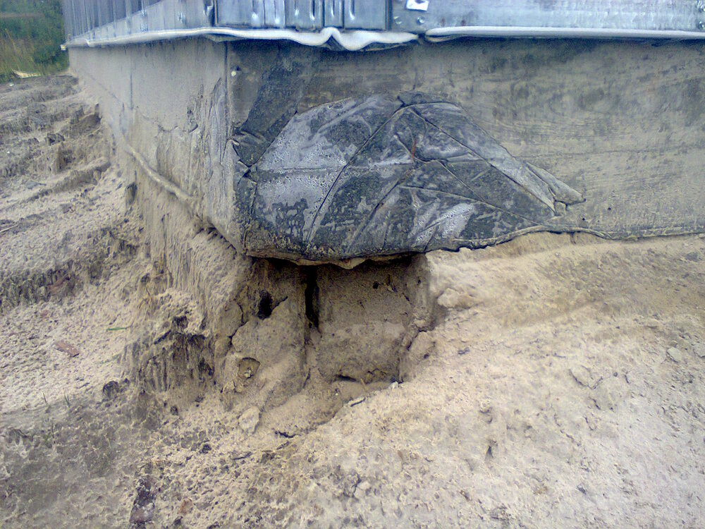

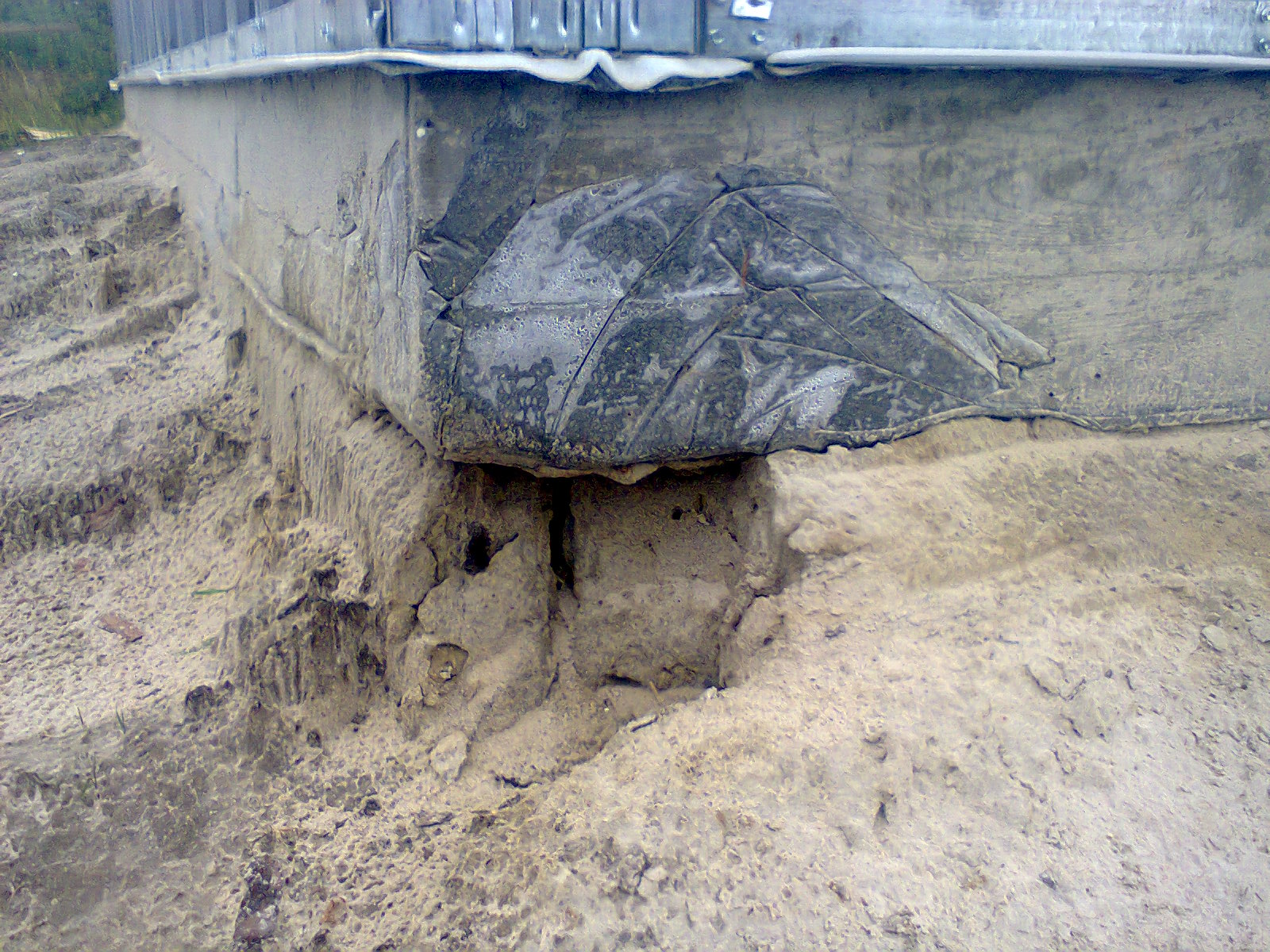

sko73 Опубліковано: 13 червня 2013 Поділитись Опубліковано: 13 червня 2013 На фото шведская плита, возведенная на куче песка, и севшая краями неравномерно от центра на 1 - 4 см, под весом конструкции (6 тн). Пришлось подымать конструктив и выводить в 0. Технология имеет право на жизнь, но еще и руки с головой нужны до купы. Посилання на коментар Поділитися на інших сайтах More sharing options...
Татьяна5 Опубліковано: 13 червня 2013 Поділитись Опубліковано: 13 червня 2013 На фото шведская плита скорее, закос под УШП Посилання на коментар Поділитися на інших сайтах More sharing options...
Федорович Опубліковано: 13 червня 2013 Поділитись Опубліковано: 13 червня 2013 [ATTACH]284740[/ATTACH] На фото шведская плита, возведенная на куче песка, и севшая краями неравномерно от центра на 1 - 4 см, под весом конструкции (6 тн). Пришлось подымать конструктив и выводить в 0. Технология имеет право на жизнь, но еще и руки с головой нужны до купы. По моему это просто просто залитая плита.Называть все подряд УШП вроде как то не правильно. Посилання на коментар Поділитися на інших сайтах More sharing options...
sko73 Опубліковано: 13 червня 2013 Поділитись Опубліковано: 13 червня 2013 не ребята, клиенту ее продали как шведскую, то что он мне рассказывал, про ребра жесткости, объем пенопласта в ней, армирование, трамбовку песка, объем бетона, тянет именно на закос под шведскую плиту. Была бы нормальная плита, было бы лучше. Вот я и говорю про руки и голову. Посилання на коментар Поділитися на інших сайтах More sharing options...
Федорович Опубліковано: 13 червня 2013 Поділитись Опубліковано: 13 червня 2013 не ребята, клиенту ее продали как шведскую, то что он мне рассказывал, про ребра жесткости, объем пенопласта в ней, армирование, трамбовку песка, объем бетона, тянет именно на закос под шведскую плиту. Была бы нормальная плита, было бы лучше. Вот я и говорю про руки и голову. не но то что ему всунули и так понятно,но судя по фото там выдержанной технологией и не пахло.А делали интересно при нем,он как то процесс контролировал или пришел на готовую посмотреть? Посилання на коментар Поділитися на інших сайтах More sharing options...
