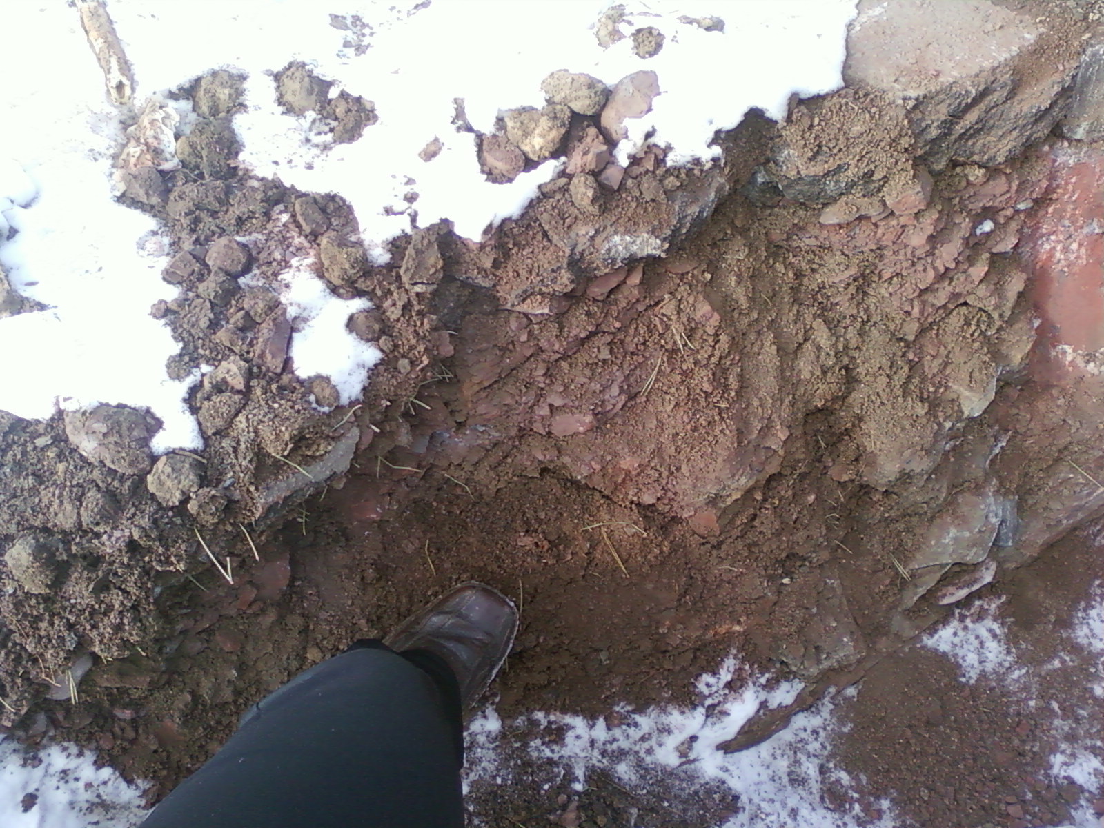

Сегодня в чистом поле покрытом нетронутым снегом вбивал арматуру 10 мм при выносе в натуру углов участка. Арматура не заточена. Первые 10 см шла очень плохо, оставшиеся 20-30 см шла очень легко, как будто грунт незамерзший.
Что же такое глубина промерзания 100-110 см в Киевской области? И зачем заглубляться на это расстояние?
Ориентировка на максимально холодную зиму в условиях минимума снега (нет теплоизоляции). Такого промерзания на веку Вашего дома может и не произойти, но лучше перебдеть.

О глубине промерзания?
Ради любопытства вспомнил что 2 дня назад возле дома наши РЭСовцы копали траншею (повреждение кабеля), пошел спецом глянуть как там, короче промерзание на глубину 100-150 мм дальше "суглинок" осыпаться стал, даже замерзнуть еще не успел, притом что на улице -4
