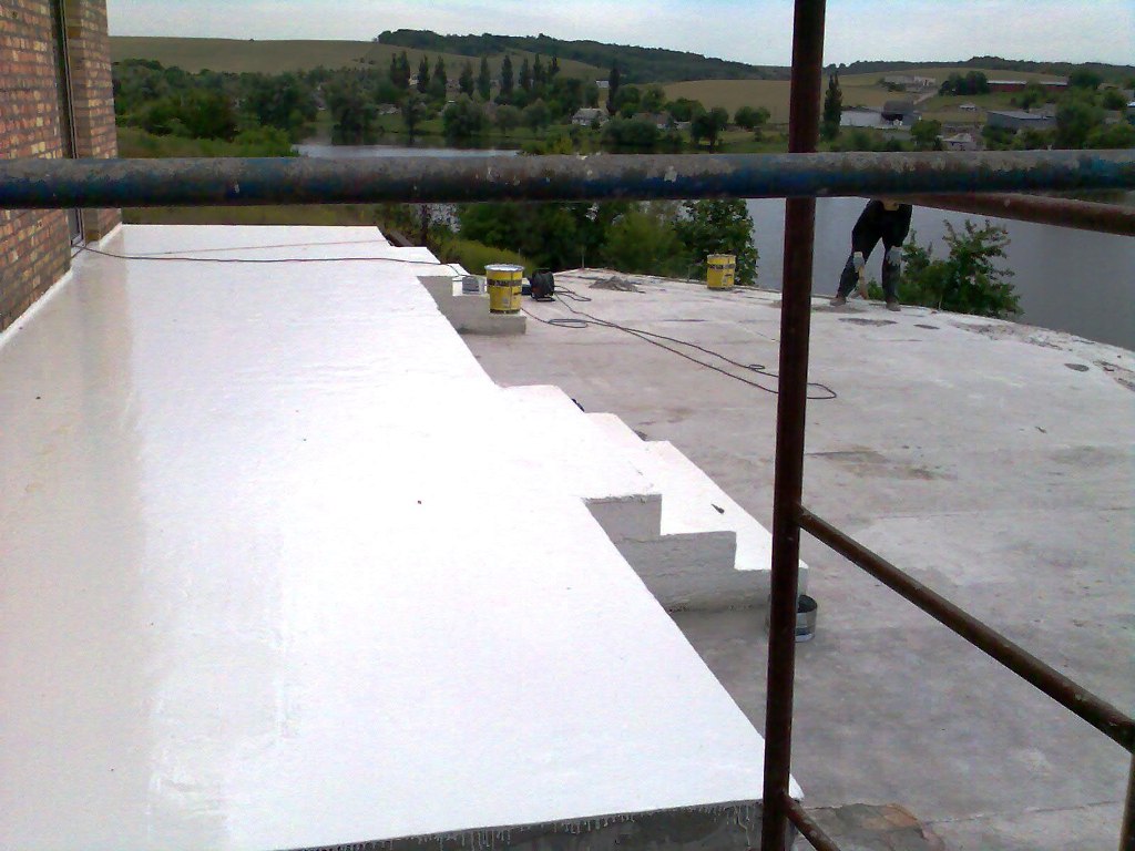

Это жидкая полиуретановая мембрана, которая на поверхности кровли образует БЕСШОВНОЕ цельное покрытие с гарантийным сроком службы 10 лет (даем не мы, а производитель). Кроме того, это мембрана может быть любого цвета по кодам RAL.
Цена указана с работой (под ключ) при оплате наличными.
Перечень работ : очистка основания, устройство выкружки в местах примыкания к парапетам, стенам, нанесение слоя грунта и слоя Гипердесмо. Толщина слоя Гипердесмо 1,5 мм.

Цвет затем, чтобы кровля была, к примеру, белого цвета и не нагревалась летом. Гипердесмо можно оставлять открытой или "накрывать" плиткой, щебнем, мраморной крошкой.
Внимение : 10 лет - это срок гарантии. Срок службы материала в "открытом" состоянии в зависимости от климатических условия 30-40 лет. Если будет накрыт плиткой, то умножайте в 2 раза.
На фото. Это бойцы моей сестричке на террасе делают гидроизоляцию полиуретановой мембраной "под плитку". Общий объем работ с балконами 120 м кв.

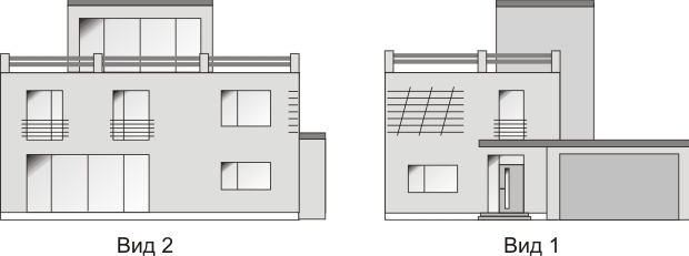

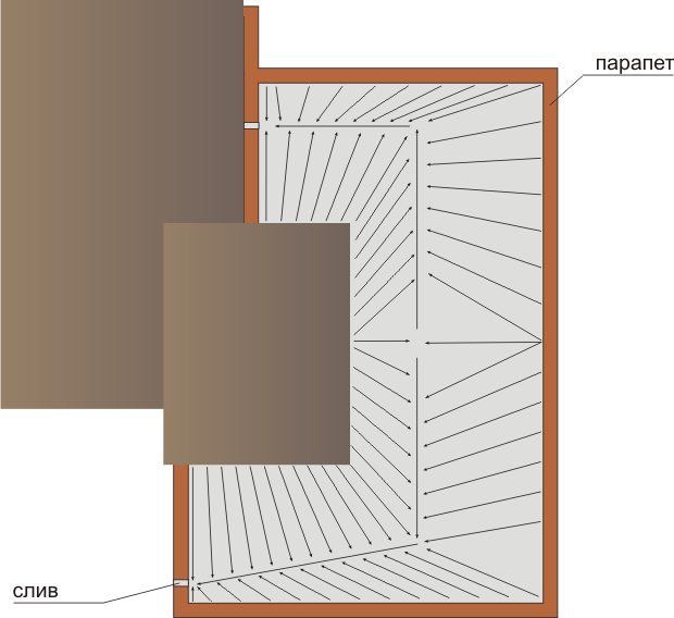

теперь вопросы по поводу "уклонки". прокоментируйте плз мой эскиз
Ну разуклонка сделана. В принципе, симпатично.

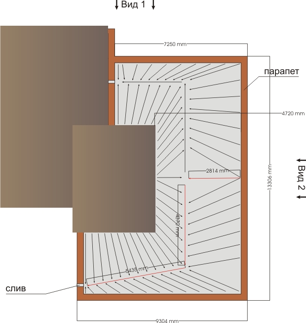

Здесь нет размеров. А они нужны.
Уклон должен составлять 2 процента.
То есть, если берем метровую палку, то один её конец лежит на поверхности, а другой приподнят над ней на 2 см.
На пяти метрах перепад уже будет 10 см.
А почему только 2 слива?
Один из них, как я понял на кровлю "нижестоящего" здания.
Почему не предусмотрели сливы на противоположной стороне кровли?

не хотел портить фасад. а та сторона у меня "рабочая". схему с размерами выложил. площадь около 80м2. Я правильно думаю, что сложив длину красных линий (12.7м) я получу максимальную высоту уклонки - 25.4см? Уменьшить никак не получиться?

Если так организовать разуклонку, то максимальная высота будет чуть больше. У Вас же в самой нижней точке возле слива не будет ноль.
Для того, чтобы уменьшить эту высоту нужно увеличить количество сливов. Какую из незадействованых стен Вы готовы отдать под сливную трубу?
