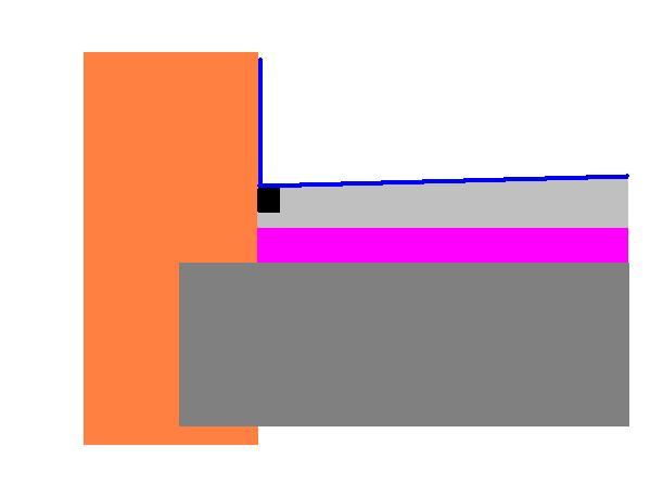

Propeller Опубліковано: 13 серпня 2008 Поділитись Опубліковано: 13 серпня 2008 (змінено) Ну так если парапет промерзает, а стена утеплена, то разве не будет он охлождать ее сверху? Парапет - это просто ограждающая надстройка на кровле (продолжение фасадной стены, но без несущей функции). Я Вам дал стандартное решение. Если есть желание его дополнительно утеплить, то здесь полный простор для фантазии. Как скромный вариант смотрите рисунок. Если будете утеплять стену снаружи, то надо идти до верха парапета, а то непонятная и ненужная ступенька получится. Змінено 13 серпня 2008 користувачем Propeller Посилання на коментар Поділитися на інших сайтах More sharing options...
levoved Опубліковано: 13 серпня 2008 Поділитись Опубліковано: 13 серпня 2008 ок. Ясно. Все равно как не крути, а заизолировать сверху стену не выйдет. Другое дело сколько таким образом тепла уйдет. Будем надеяться что не принципиально. Посилання на коментар Поділитися на інших сайтах More sharing options...

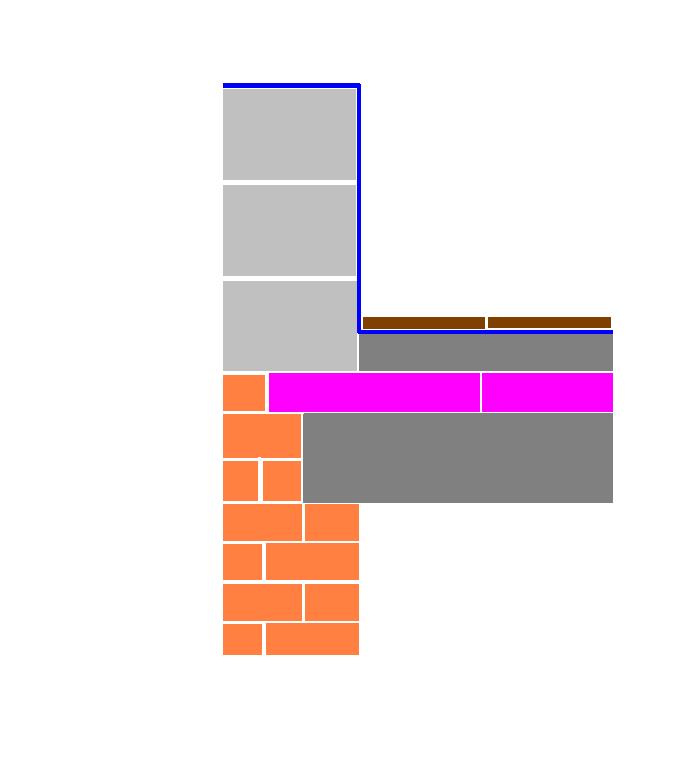

shura2 Опубліковано: 13 серпня 2008 Поділитись Опубліковано: 13 серпня 2008 Внизу вариант ПРАВИЛЬНОЙ конструкции плоской кровли с парапетом. А в этом пироге что используется в качестве теплоизоляции? Посилання на коментар Поділитися на інших сайтах More sharing options...
Propeller Опубліковано: 13 серпня 2008 Поділитись Опубліковано: 13 серпня 2008 А в этом пироге что используется в качестве теплоизоляции? Можно ЭППС . Предпочтительно так как не страдает от возможной влаги. Можно минераловатные плиты высокой жесткости. Но под них пленку, а на них флюгарки. Для обезвоживания утеплителя в период эксплуатации. В этой теме уже рисовал вариант с флюгарками. Можно посмотреть. Посилання на коментар Поділитися на інших сайтах More sharing options...

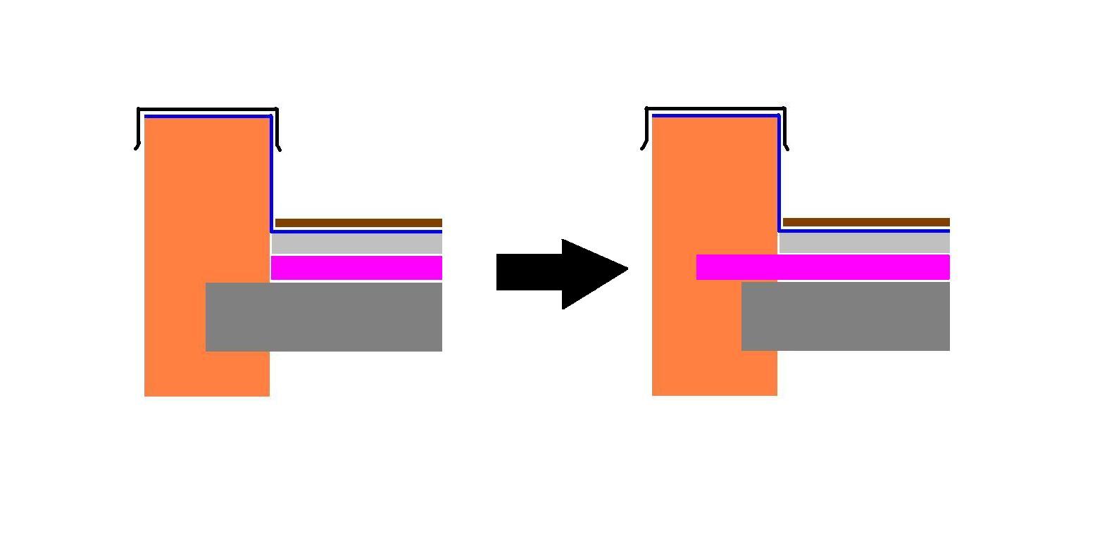

Propeller Опубліковано: 18 серпня 2008 Поділитись Опубліковано: 18 серпня 2008 Будет, и может сильно будет, в зависимости из чего сделан парапет. Чтобы этого небыло парапет также утепляется. Утеплитль крыши заходит на стену. Подробнее на рисунке. А Вы не "решили" проблему Левоведа. Он боится, что стена будет охлаждаться по торцу парапета (там, где мет. козырек). В Вашем варианте действительно есть такая "угроза". Вы же дали вариант монолитного домостроения. Везде плотный тяжелый бетон с прекрасной теплопроводностью и большой теплоемкостью. В котеджном стр-ве мало кто делает стены из бетона. Кирпич или пористый бетон. Здесь - другое дело. Посилання на коментар Поділитися на інших сайтах More sharing options...
snitsar Опубліковано: 18 серпня 2008 Поділитись Опубліковано: 18 серпня 2008 Можно сверху добавить, по торцу, слой утеплителя, то думаю, ни у кого и вопросов не будет. А если парапет из кирпича или газобетона, да еще высотой около метра, то пойдет и в таком виде. Посилання на коментар Поділитися на інших сайтах More sharing options...
Propeller Опубліковано: 19 серпня 2008 Поділитись Опубліковано: 19 серпня 2008 А если парапет из кирпича или газобетона, да еще высотой около метра, то пойдет и в таком виде. Вот я и пытаюсь Левоведу это доказать, а он нервничает:D Посилання на коментар Поділитися на інших сайтах More sharing options...

Propeller Опубліковано: 22 серпня 2008 Поділитись Опубліковано: 22 серпня 2008 А может парапет вообще построить из "теплого материала" - керамзитобетона какого-нибудь или поротерма? Не обязательно же его лепить как продолжения стены из ее же материала ( в моем случае кирпича)? Ну я , как бы, на это намекал (кроме того учитывайте высоту парапета : 1 м толщины, если смотреть с торца). Посмотрите еще один рисунок. Посилання на коментар Поділитися на інших сайтах More sharing options...

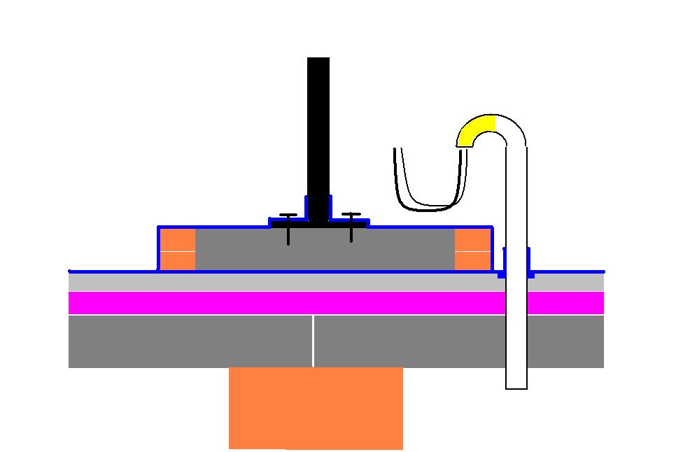

Propeller Опубліковано: 22 серпня 2008 Поділитись Опубліковано: 22 серпня 2008 Вопрос по поводу установки оборудования на такой крыше и его комутации с внутренней частью и, соответственно гидроизоляцией этого мероприятия. Речь о внешних блоках систем кондиционирования, гелеосистемах и прочего, что удобно расположить на плоской крыше. На другом форуме меня стращали, что это конкретный гемор - нужно краном грузить ЖБ плиту и к ней уже анкерить. Мне кажется, что можно просто отлить нужный размер на крыше. Как это будет соотносится с конструкцией пирога крыши гидроизоляцией и утеплением, не повредит ли? И как соединять внешние модули на крыше и внутренние, через отверстия непосредственно в крыше или лучше в стене? Как гидроизолировать примыкания - так же как и крышу заливать мембраной? Может еще какие особенности существуют о которых нужно знать? Если оборудование тяжелое, то можно располагать его над одной из несущих стен. Плиту под оборудование льем на гидроизолированную и утепленную поверхность. Опалубкой может служить кирпич Места анкеровки оборудования герметизмруются тоже. Сначала пробиваем отверстие, затем заполняем его герметиком, затем вставляет дюбель. После установки оборудования всю поверхность плиты обмазываем Гипердесмо с заходом на стойки оборудования и крепеж. Гипердесмо наносится даже на ржавый металл. Нарисовал вариант ввода кабелей и шлангов через кровлю. Место входа "обсадной" трубы. После пробивки отверстия и ввода трубы сделать штробу по окружности трубы и "заделать" штробу Гиперсилом (полиуретановый герметик). Трубу лучше применять металл. У пластика плохая адгезия к герметикам. После проводки всех коммуникаций верхнюю часть трубы заполнить полиуретановой пеной (теплоизоляция), а снаружи трубу утеплить (возможность конденсата). Посилання на коментар Поділитися на інших сайтах More sharing options...
levoved Опубліковано: 26 серпня 2008 Поділитись Опубліковано: 26 серпня 2008 Плиту под оборудование льем на гидроизолированную и утепленную поверхность. Опалубкой может служить кирпич И что, утеплителю (ЭППС) ничего не случится под тяжестью плиты на нем?? Посилання на коментар Поділитися на інших сайтах More sharing options...
Propeller Опубліковано: 26 серпня 2008 Поділитись Опубліковано: 26 серпня 2008 По техническим характеристикам ЭППС (взято из инета) держит на сжатие (при 10 проц. деформации) от 0,2 МПа до 0,7 МПа. Это значит, что самый хилый ЭППС при его толщине от 50 мм и выше продавится на 10 процентов своей толщины если его нагрузить из расчета 20 тонн на 1 м кв. То есть, по сути можете ставить на крышу танк. Посилання на коментар Поділитися на інших сайтах More sharing options...

shura2 Опубліковано: 31 серпня 2008 Поділитись Опубліковано: 31 серпня 2008 вопрос к Propeller у вас на одном из эскизов утеплитель залезал под парапет. Держаться будет? А то получается, что только 1/3 на растворе, остальное на пенопласте. второй вопрос по поводу стыка между парапетом и уклонкой: вряд ли там обойдется без трещин, да и для стяжки надо оставить деформационный шов по периметру. как это место обыграть? Посилання на коментар Поділитися на інших сайтах More sharing options...
Propeller Опубліковано: 1 вересня 2008 Поділитись Опубліковано: 1 вересня 2008 (змінено) вопрос к Propeller у вас на одном из эскизов утеплитель залезал под парапет. Держаться будет? А то получается, что только 1/3 на растворе, остальное на пенопласте. второй вопрос по поводу стыка между парапетом и уклонкой: вряд ли там обойдется без трещин, да и для стяжки надо оставить деформационный шов по периметру. как это место обыграть? Вы боитесь опрокидывания? Опркинуть стену толшиной около 40 см (это я о площади опоры), весом в тонну или более (в зависимости от длины и высоты) надо задаться целью. Да. Это самое "узкое" место на кровле. По периметру действительно можно сделать штробу шириной около 10 мм (не меньше) и залить в нее вот это (ссылка устарела). В случае, если Вы будете делать гидроизоляцию мембраной Гипердесмо, обратите снимание, что она сохраняет эластичность при - 25С в 450 процентов. То есть, при - 25С её можно растянуть в 4,5 раза и она не порвется. Усилие перестает действовать - мембрана восстанавливает свой размер. По сути - резина. Змінено 1 вересня 2008 користувачем Propeller Посилання на коментар Поділитися на інших сайтах More sharing options...
