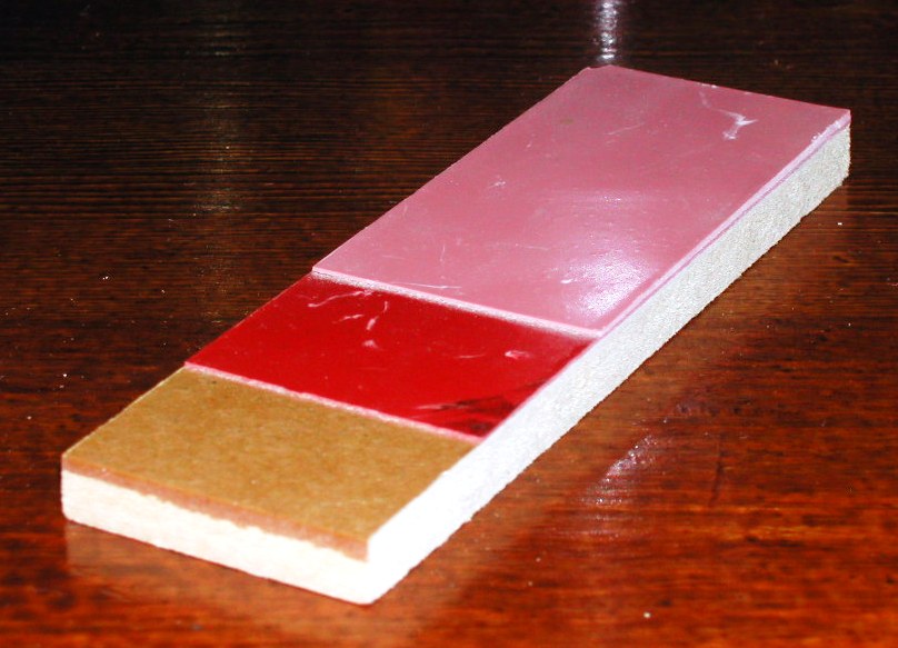

Почему жидкая мембрана позволяет избежать ошибок при нанесении?
Мембрана наносится в два слоя. Каждый слой имеет свой цвет (см фото). Это исключает тн "непрокрасы". То есть для того, чтобы не заметить, что нанесен не 2 , а один слой надо быть слепым. Проблемные места, о которых я говорил выше промызываются мембраной, которая заполняет (заливает) все трещины и пустоты. Неприрывность слоя опять же контролируется визульно (цвет).
Это "цветовой" эффект позволяет застройщику очень просто контролировать качество выполненных работ даже имея глубоко гуманитарное образование.

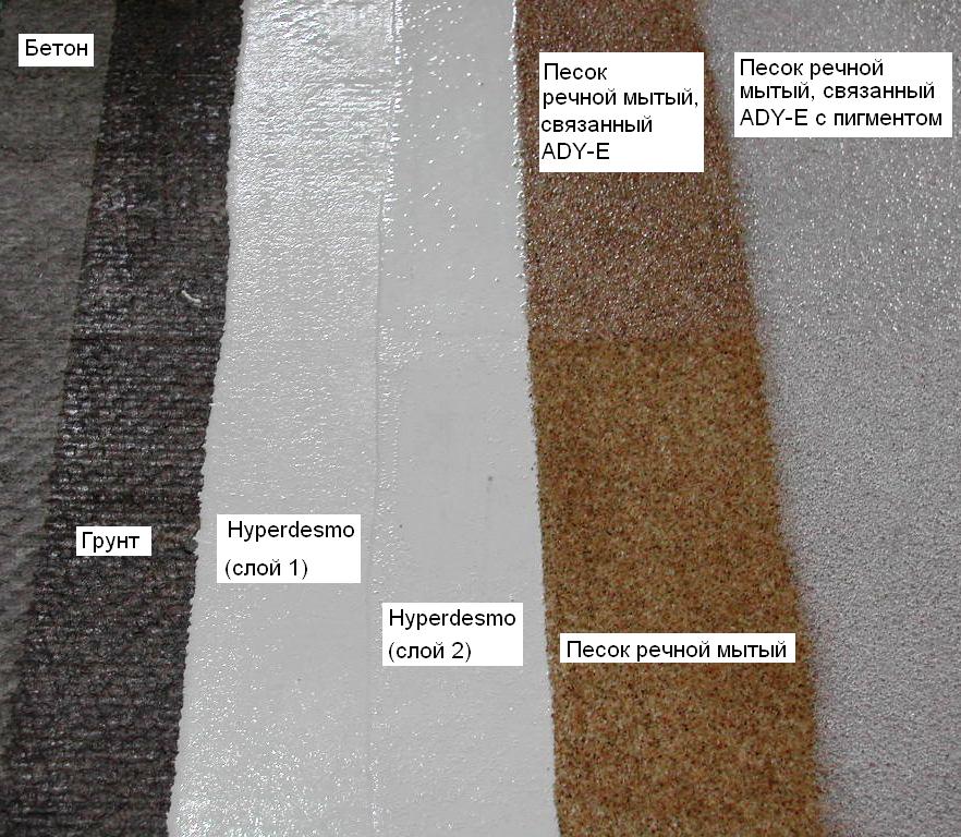

А можно вообще без плитки обойтись.
Просто на последний, еще не полимеризовавшийся слой Гипердесмо насыпать песок. Он приклеится намертво. Неприклееный песок смести.
На фото песок и песок с "излишествами".

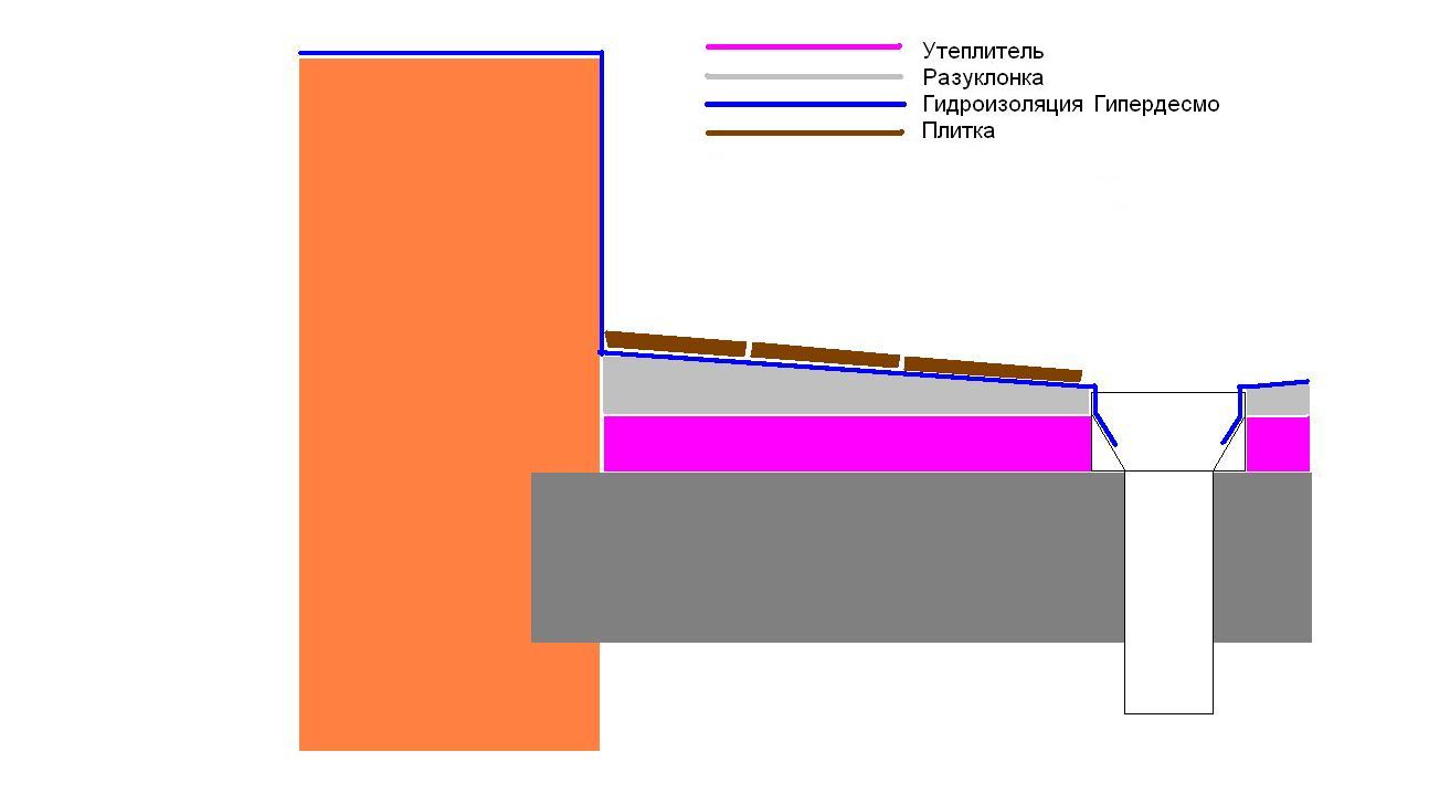

to Propeller. Так что посоветуете с уклоном, получиться что-то уменьшить? как решается вопрос по стоку воды сквозь парапет?
Посмотрели наши производственники. Сказали с таким расположением стоков у Вас оптимальный вариант. Даже вариант с одной доп стеной...:(
По поводу организации стока с крыши. На какой кровле Вы остановились?
Обычная или перевернутая (инверсионная). Сверху что будет? Плитка, доска, щебень...
Господа, завсегдатаи темы, обращаюсь к вам в первые, сами мы не местные - плоских крыш не делали, на стройке крайняя нужда...:D вообщем просветите по такому вопросу:
в проекте будет часть крыши плоская-эксплуатируемая- около 36-40 м2, форма - условно 6х6.5м. гидроизоляцию и все обустройство будут делать потом (в след.году допустим). зимовать (оберегать эту крышу) собираюсь под слоем пленок, рубероидов, остатков крыши со старого домика - просто сделаю поверх этой плащадки - крышу времянку на зиму.
По периметру крыши планируется парапет (правильно вроде?) - бортик из кирпича..
Но что мне нужно сделать для реализации дальнейшего отвода воды? Делать сливы внутри дома - очень не хочеться....Сколько нужно сделать сливов? Нужно ли сразу забетонировать какие то выступы под сливы за пределы фасада?

Отвод воды делается разуклонкой. То есть, стяжкой с изменяющимся рельефом, по которому вода уходит с крыши. Посмотрите поста Shura2 в этой теме. Там есть картинки.
Вопрос по поводу установки оборудования на такой крыше и его комутации с внутренней частью и, соответственно гидроизоляцией этого мероприятия. Речь о внешних блоках систем кондиционирования, гелеосистемах и прочего, что удобно расположить на плоской крыше.
На другом форуме меня стращали, что это конкретный гемор - нужно краном грузить ЖБ плиту и к ней уже анкерить. Мне кажется, что можно просто отлить нужный размер на крыше.
Как это будет соотносится с конструкцией пирога крыши гидроизоляцией и утеплением, не повредит ли? И как соединять внешние модули на крыше и внутренние, через отверстия непосредственно в крыше или лучше в стене? Как гидроизолировать примыкания - так же как и крышу заливать мембраной? Может еще какие особенности существуют о которых нужно знать?

Еще вопрос по поводу "разуклонки": по всему периметру выставлять одну высоту? т. е. высчитываем макимальную высоту и ее отбиваем по периметру?
Да. Для Вашей инверсионной. Все равно горизонт выровняете щебнем.
Нет. Для террасы под плитку. Слишком большой уклон будет на малом отрезке сток-парапет. Там уже будет не 2 проц. , а под 20 проц.
Будет неудобно ходить :D
Желательно при "строительстве" плоской кровли не торопиться возводить парапет.
Остальное вложил.
InvertedRoof.doc
а почему не так: см. рисунок
и прокоментруйте разрез слива через парапет. непонятно что такое белый, и голубой. =я так понял отверстие просто обмазывается мастикой?
