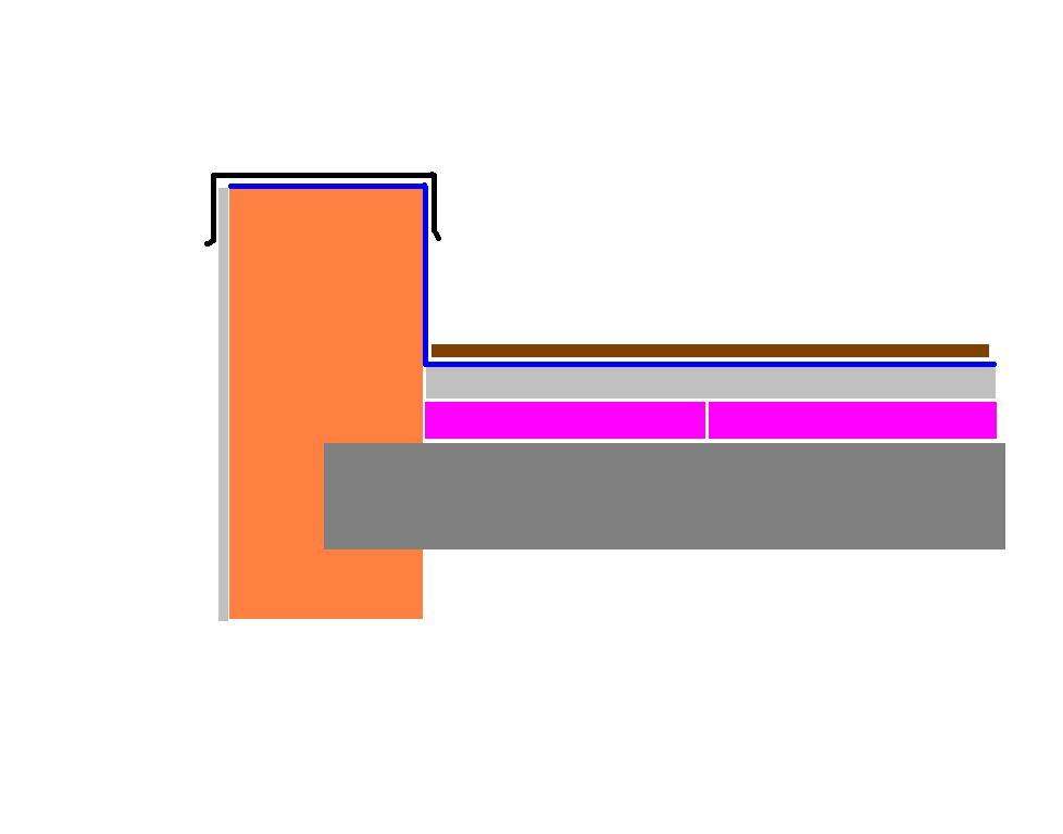

Голубое - это заход гидроизоляции на вертикаль. То есть, вы делаете проем (отверстие) в парапете , обмазываете его дно (синий цвет) и заходите на стены проема на определенную высоту (голубой). У Вас получится своего рода водонепроницаемый желоб.
Можно и Ваш вариант (это стандарт), если перепет не высокий и Вы не хотите его изысканно декорировать.

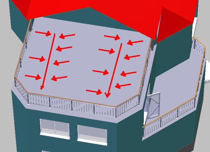

Отвод воды делается разуклонкой. То есть, стяжкой с изменяющимся рельефом, по которому вода уходит с крыши. Посмотрите поста Shura2 в этой теме. Там есть картинки.
Я понимаю что разуклонкой. Тут уже писали что нужно ее правильно продумать, вопрос что значит правильно? По каким принципам? Я вот навскидку прикинул 3 варианта. Площадь крыши примерно 36 м2 - на что это влияет и можно ли чпосчитать циыфры для объема воды?
Но меня даже больше волнует вопрос отвода воды в смысле слива - последняя картинка. Для такой площади - достаточно одного слива или нет? Где правильней размеситиь слив? С точки зрения уменьшения уродств на фасаде - вроде бы лучше всех подходит точка 5 - она внутри участка получается.

2 точек стока воды на Вашей площади достаточно.
Где бы Вы хотели их разместить с "декоративной" точки зрения?

Если необходимо мин.2 точки - то тогда №2 и №4 - для симметрии, и в направлении склона.

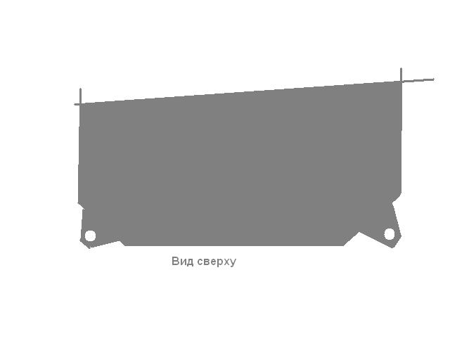

В общем-то тут геометрия. С учетом процента уклона. 2 см высоты на 1 м длины. То есть перепад высот на 6-ти метрах - 12 см.
Эскиз вложил.
Эскиз вложил.

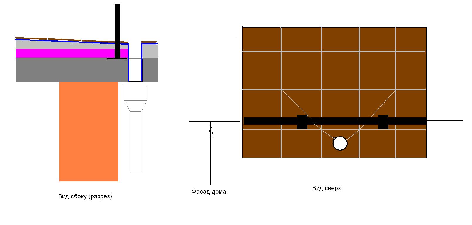

В любом случае не обойтись без небольшого металлического язычка направляющего воду за пределы террасной плиты в воронку водосточной трубы.
Хотя родился и такой БРЕДОВЫЙ вариант. См. рисунок.
Здесь нужен выпуск плиты перекрытия за стену фасада.
И использовать сливную воронку для внутреннего слива (не нарисовал.Лень)

Вот вот....я об этом и спрашивал- надо ли сейчас что то делать при устройстве перекрытия...получается нужно делать выпуск плиты...
получается 10-12см - утеплитель с запасом + воронка 10-15см + край выступа 5-7 см = Итого 25- 34 см...

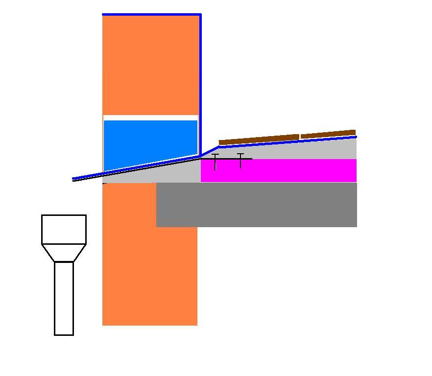

Вариант с парапетом и под плитку. Это место стока.

Внизу вариант ПРАВИЛЬНОЙ конструкции плоской кровли с парапетом.
Ищите мостики холода и незащищенный парапет. Черная штука сверху - это металлический козырек над парапетом (если захочется)
Огромное спасибо!!!!
Блин, а ведь вроде все просто- как я не догадался!!!
Вообщем ничего на текущий момент (залитие перекрытия) ничего делать дополнительно не нужно. Это для меня самое главное.
Еще раз спасибо.
