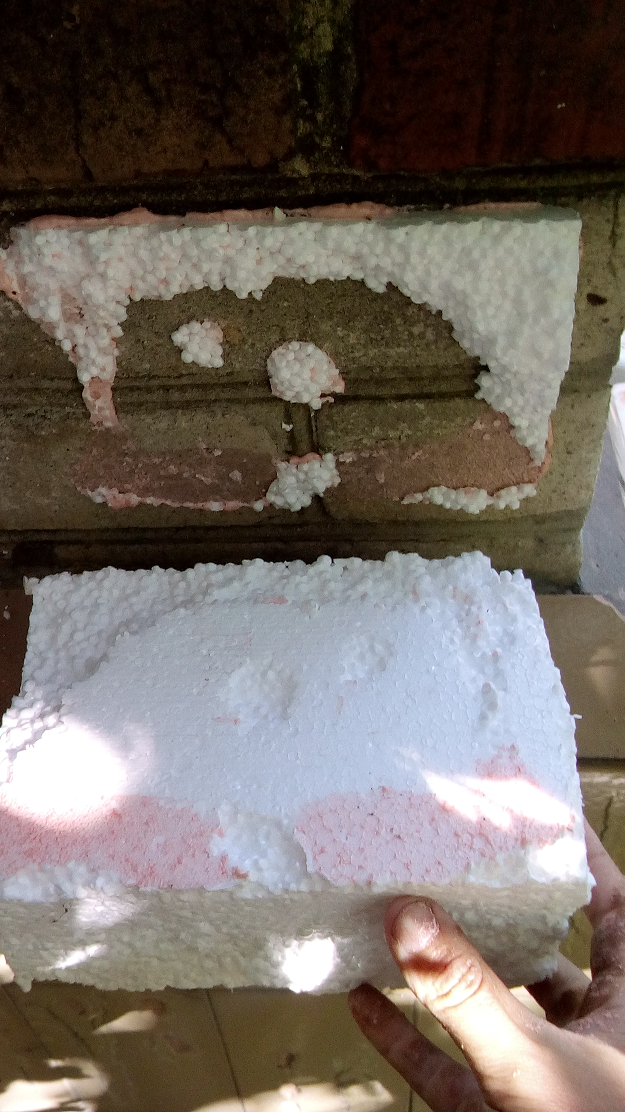

Остался им доволен, ни разу не подвел, остатки пены хорошо сходят с тефлонового покрытия.
Оторвал зубами. Стену не мочил до наклейки.
Осталось провести лонгитудинальные испытания. :D
Гм. Мы как-то у себя клеили : на пенобетон, на силикатный кирпич. Во всех случаях отрыв по материалу, не по шву. В случае с пеноблоком отрыв шёл по пеноблоку, с кирпичём — по пенопласту.
По шву возможно, если поверхность была не обеспыленная. Я стену проходил щеткой с длинным волосом, в запущенных случаях хорошо смачивал из пульверизатора.

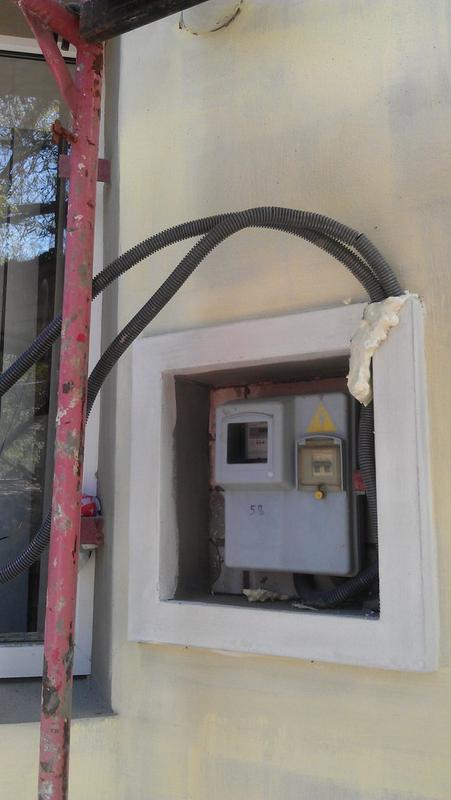

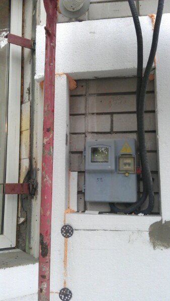

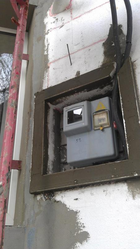

Как обойти провода и счётчик? Снять провода и закрепить в одну линию, а сверху провода зашить ППС?

По поводу провода, я бы проштробил стену и спрятал там провода, в крайнем случае в металлическую гофру, но просто под ППС-очень опасно.

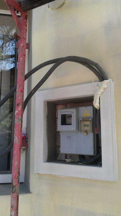

Опасно гореть могут? Ну стоят лет 15 под дождем. И не горят. Другое дело скрывать провод в ППС или кирпич это нарушение для рэс. Одеть провода в гофру это звать рэс отключать их и подключать.
Может оставить просто пустое место в ППС , щель в которой провода. Покрасить кирпич масляной краской чтоб воду не тянул.
Начал монтаж столит 25 универсал на акфикс 960. Без пистолета очень не удобно. Трубочка мягкая гнется в щелях. Руки после застывания не отмыть. Только механически.
После бурения в ппс остается большая раздолбаная воронка. 1-1,5 может и 2 см в диаметре.
Туда поддуваешь пену в конец дюбеля и в начало чуть чуть.
Для теста наклеил на кирпич кусок ппс 20х20 тощиной 10 см. на пену и завтра буду отрывать. Может и не надо эти дюбеля.
что за воронка у вас?) бур можно подлиннее взять, если она от патрона такая
Бур 200мм новый. В патроне дерли, не бьет, на хвосте мотает в разные стороны. Как его не ставь в патроне , а хвост мотыляет.
Бур стоит дорого, брать длиннее бесплатно негде как и перфоратор с отбойником на прокат.
Я хочу вообще крепить зонтиками, ни большие куски ни маленькие.
Вымыть кирпич, напитать его влагой чтоб кирпич стал темным, намочить ппс, и клеить клей пеной акфикс960.

1) Прятать их под ппс
2) или отрывать от стены и накидывать на ппс
3) или оставлять на стене провода и вокруг обклеивать ппс. оставляя щель к кирпичам. А потом уже как обклею дом заняться проводами?
Может и правда не трогать провода, а потом уже как обклею дом заняться проводами?

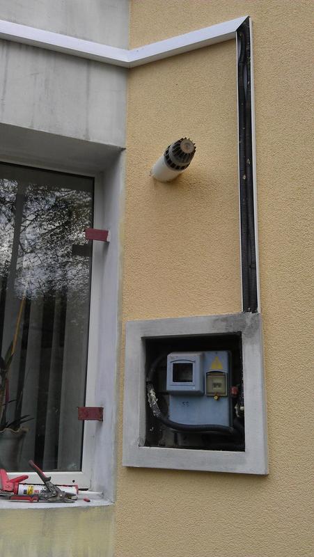

:) Проверяющие-спецы из РЭСа сказали: в частном доме нам нужно видеть провода подвода к счетчику - чтобы небыло нигде подключения мимо счетчика. А дальше - прячьте их (провода) куда хотите. Ну и счетчик с пломбами необходимо видеть "во всей красе".

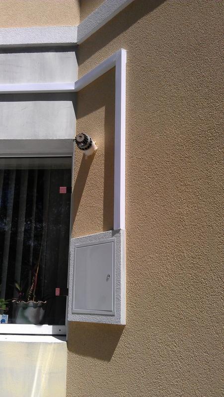

1)Вас же никто не заставляет ставить дверцы
2)Фото прикрепил ,чтоб вы посмотрели как спрятать провода
