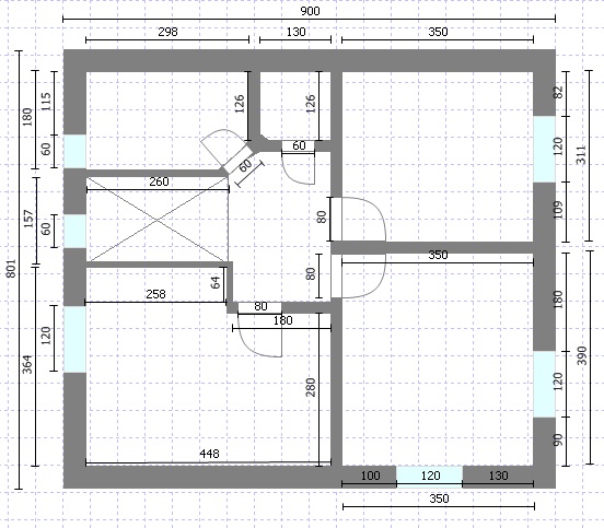

1.С лесницей есть одна хитрость на примете...сейчас попробую нарисовать.
честно говоря, что бы Вы не нарисовали, при ширине 119 см - никакая хитрость не поможет :-)
лестница должна быть хотяяяябы 90 см шириною

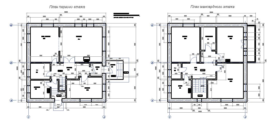

Татьяна5 а вот такой проект как? ;)

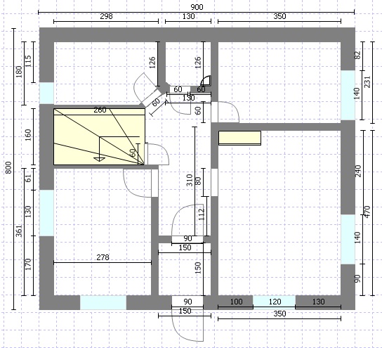

По изменениям - "лесничную" часть расширили до 160х260см, вроде больше похоже на правду:) Плюс добавилась кладовая под верхней частью лесницы. Так же стены, примыкающие к леснице(стенка кухни и санузла) делаем 10см(т.к. шумоизоляция тут не особо важна), остальные перестенки - 20см газобетон.
На втором этаже "выкроили" кусочек в спальню, за счет неходового пространства возле лесницы. В этот кусочек отлично встанет шкаф-купе.
Фух, критикуйте:beer:

Какое перекрытие собираетесь делать? Неясно какие внутренние стены несущие, если есть таковые. И где-то обещали размышления по поводу мансарды vs полноценный второй этаж.
Перекрытия - планировали обычные деревянные балки(щас снова камни полетят)) ), помня о том, что шум ребенки на втором этаже(утрирую) - это не шум. Шум - это соседские перфоратор/пианино/ротвеллер.
По поводу мансарда vs полноценный этаж. Мансарду, с самого начала, планировали с подьемом 180см(у родителей так в доме сделано, мой рост как раз 180см - меньше не хотелось). Разница между 250см(полноценный 2этаж) и 180см(мансарда) - всего 70см высоты стены. Зато перекрытие над вторым этажем проще(и дешевле) будет утеплить и меньше шансов строителям накосячить. Ведь большинство тепла из дома уходит именно вверх(это я уже тут, на форуме, почерпнул :) )Так же проще будет отделать второй этаж и не будет скованности в расстановке мебели. Я так думаю.

Я советую померять ступеньки лестничных маршей в многоэтажках и прикинуть, что получится в Вашем варианте.
Если уже надумали 2-й этаж, то как раз лестница должна быть такой, чтобы не было мучительно больно...
Похоже, но все равно чуть чуть маловато. Хотя бы 180, а лучше 200. Какая планируется высота потолка на 1-м этаже?

и еще маленький хинт:
10 см проема двери занимает коробка (5+5 см с обеих сторон), представьте себе в реальности дверной проем шириной 50 см
Спасибо за дельное замечание, сейчас попробуем еще как то перекроить:)
Высота 260см в чистовой отделке

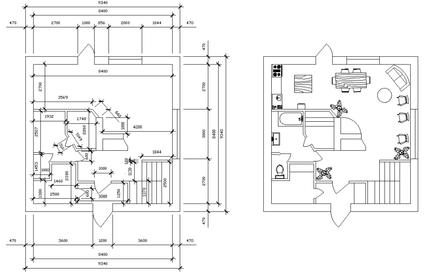

А как вам такое решение, старый проект дома когда-то делал.
Ненамного больше вашего на эскизе. Можете посмотреть и прикинуть.

любопытненько! А можно размеры пятна застройки в лс?
