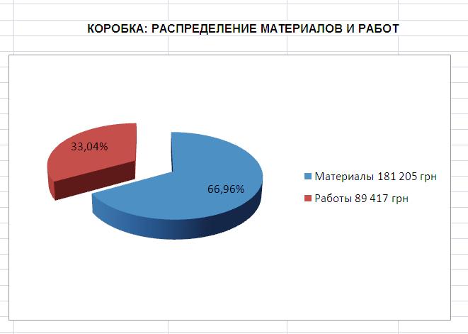

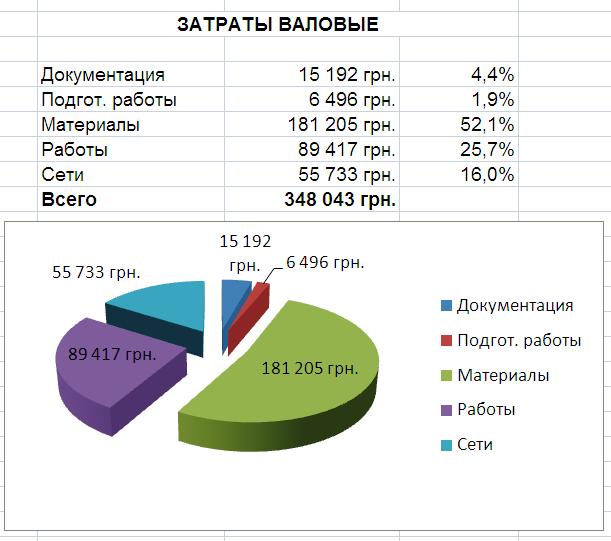

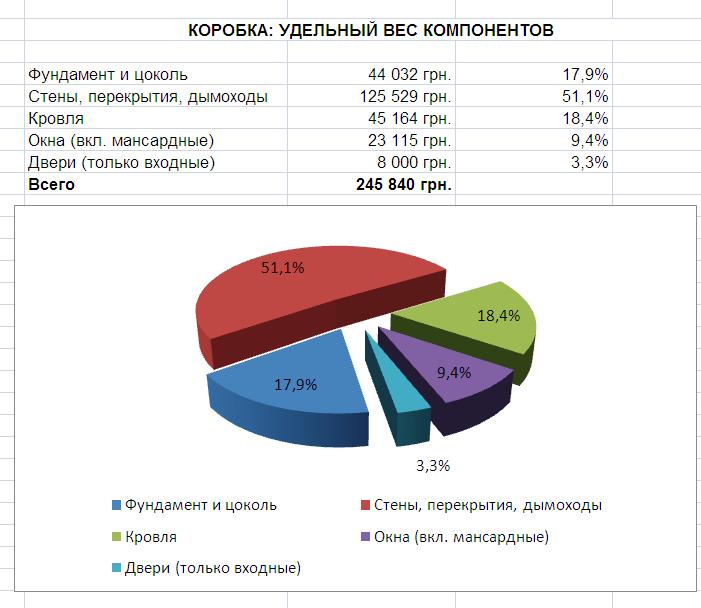

Я был категорически против такого подхода а-ля оплата за все одним махом. При кажущейся внешней простоте, это очень неудобно.
Во-первых и в-главных если вы решите сменить бригаду, и старая выработает например 60 тыс грн, вполне может оказаться что новая за остаток будет просить от 60-ти и выше. Разные работы по-разному трудоемки и расчет "одной цифрой" вам не позволяет оценивать стоимость действительно выполненных работ.
Во-вторых, вы становитесь заложником прораба. Представьте - вы загнали машину на СТО, договорились "чтоб ездила" за 1000 баксов, вам ее разобрали и тут вы понимаете, что работы ведут дилетанты - вы говорите - а чего это вы прокладки б-у шные мне ставите, и не грунтуете корпус (ну например)? А они - 1000 баксов не подразумевало грунтовку, про прокладки вообще разговора не было - не нравится - собирай машину сам и вали. Прорабу такая система выгодна, и он будет всячески агитировать за нее - пугая вас, что если будете работать с ним по расценкам, серьезно возрастет доля непредвиденных работ и материалов. Я тут писал уже про это. не ведитесь.
В третьих зачем это еще нужно прорабу? Самое "вкусное" по соотношению "гемор-заработанные деньги" это фундамент и кровля. Работая одной цифрой прораб обезопасит себя от того, что на кровлю вы его поменяете. Там можно хитро играться - он может в ваших 100 килогривнах повысить долю коробки и занизить долю кровли, делая ее непривлекательной для сторонних кровельщиков, если вы их решите пригласить.
Как же быть? Берите укрупненные расценки с прораба (например куб кладки ГБ столько-то, куб работы с бетоном столько-то, квадрат кровли столько-то). Расценки выкладывайте тут, народ вам поможет. На форуме есть специальный раздел - Расценки на работе в Киеве и области.
Мне кажется, что цифра в 100 более-менее реальна, Но и за 80 можно сделать. Именно поэтому нужна разбивка по категориям. Может оказаться, что 100 просто не за что платить.
Чтобы не быть голословным вот диаграммки из моего поста, - результат игры с цифрами. Надюсь, вам будет полезно.

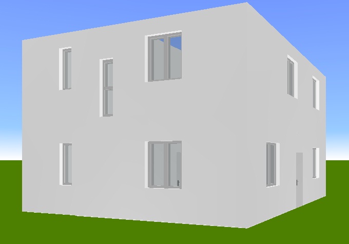

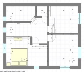

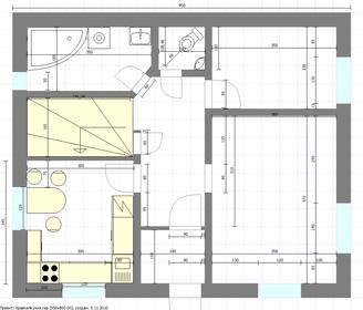

Последнее из того, что сейчас есть по нашему проекту во вложении.
Сейчас нам важны сами стены 1-го этажа и точки входа/выхода воды, чтобы залить фундамент. На остальное будет время до весны)

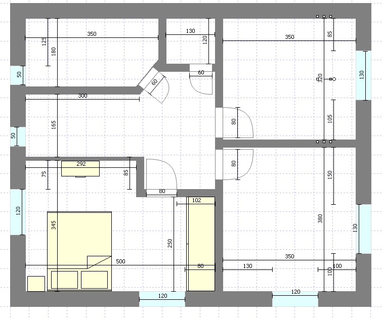

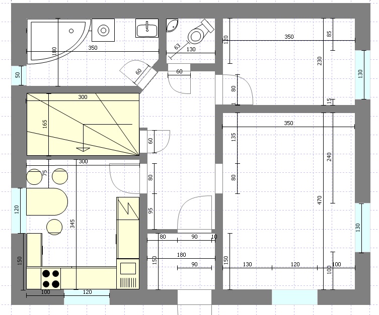

0. Рисунок настолько мелок, что размеры не читаются.
И снова кухня.
1. Так расположенной мойкой пользоваться будет невозможно.
2. Аналогично с углом за плитой: ни взять ничего, ни поставить. Жена этот рисунок видела? Не побила скалкой? Зря.
Ванная.
3. Желания поменять раковину и стиральную машину (это она нарисована?) местами нет? Хотя, это дело вкуса.
Туалет.
4. Толчёк под углом — идея оригинальная. Может сработать. Честно.
5. Угловые раковины маленькие — вещь жутко неудобная. Под ней будет лужа.
Холл.
6. Его нет. Это коридор квартиры. Размеры не видно, потому сложно сказать, можно ли здесь устроить прихожую.
2-й этаж.
7. Если в левом нижнем углу рисунка спальня и в ней кровать, то проходящий мимо её угла будет постоянно набивать синяки либо о спинку кровати, либо об угол стены. Узко. Очень.
Всё — ИМХО.
ЗЫ Сейчас сюда придёт Гречух, и раскритикует за расположение окон и прочего. И правильно сделает.

AndyAntonov, спс за замечания. Расстановка кухонной мебели будет позже. Принципиально расставляли только точки входа/выхода воды для раковины и посудомойки. Просто поняли, что в принципе места достаточно.
За форму мойки - возможны изменения.
Коридор такой. Прихожая разделена на 2 зоны: в 1-м коридоре "грязная", во втором слева - сумочки, помады.
спальне случайно поставили кровать шириной 2 м и поняли, что потеряемся)) Посмотрев на кровать 1,7, поняли, что предостаточно.

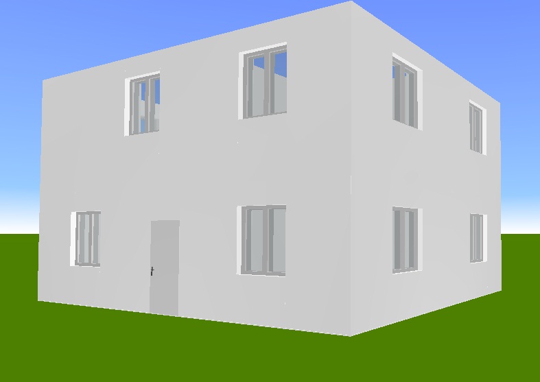

Окна... скомпоновать фасад и внутреннее удобство было долго и нелегко, шли на компромиссы.
За картинки - сорри, вот читабельные.
