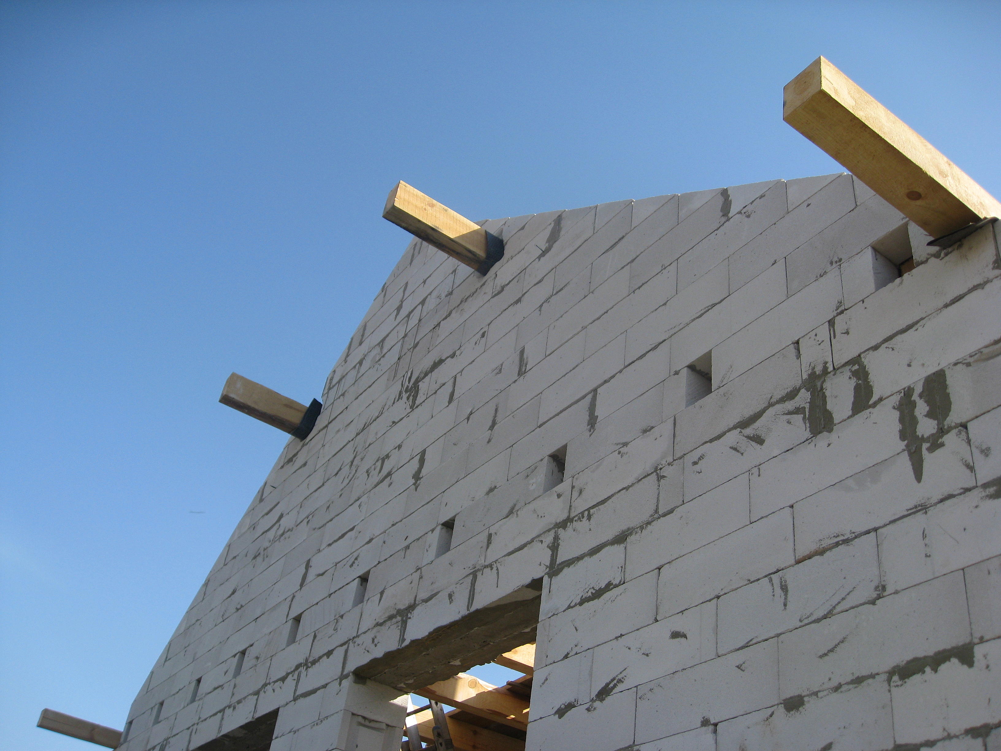

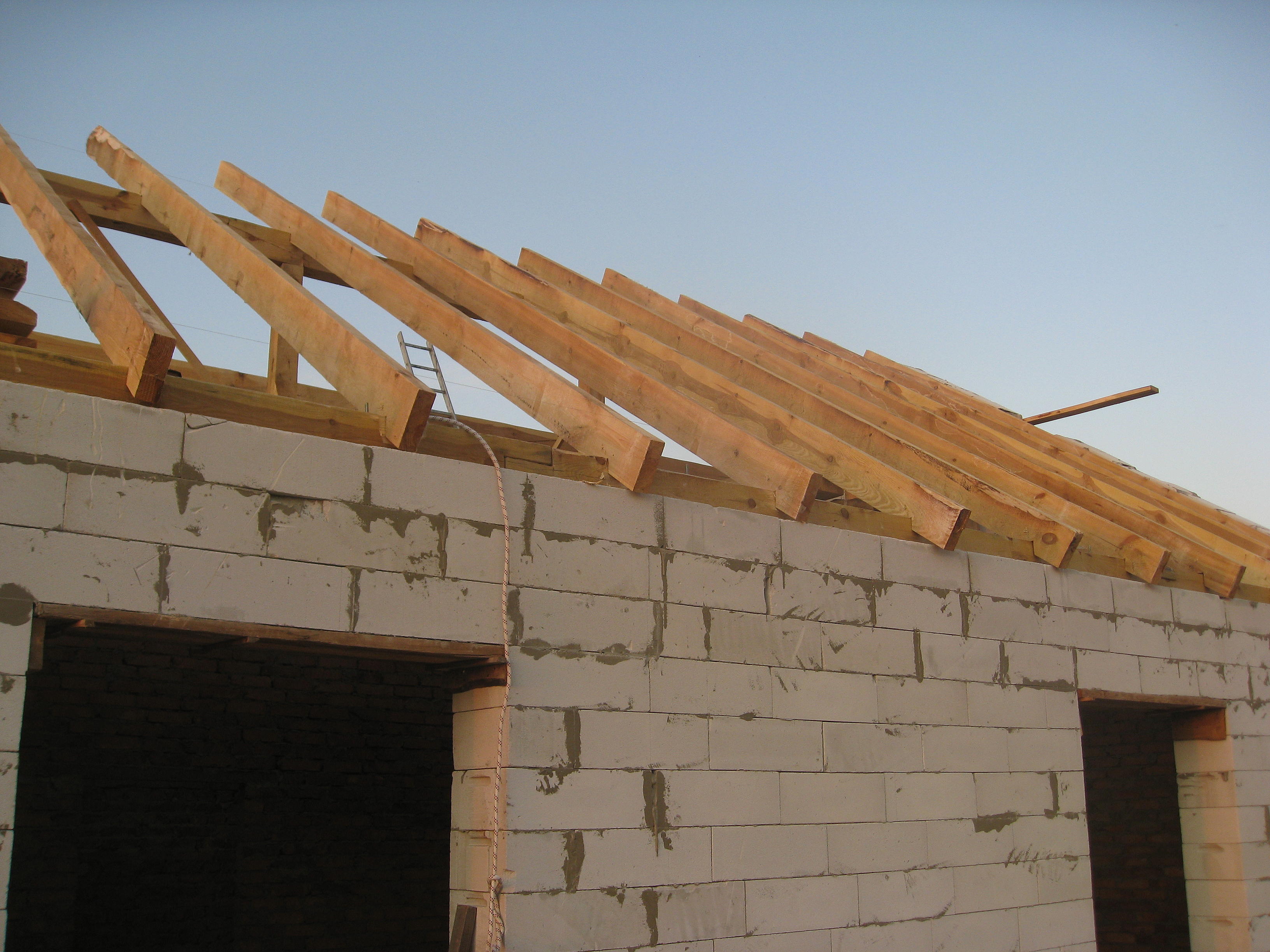

крышу делают очень быстро,дождь правда мешал..фоток пару(они правда уже 3 дневной давности,уже стропильная система вся готова):
а о том ,что произошло дальше-в следующем посте..много эмоций
так вот что случилось!!!
недавно звонил строитель мой и спрашивал,не опирают ли крышники свои деревяхи на ненесущую стену..ну я особо на такой высоте ничего не вижу,лазить туды не хочу,там опилки летят,топоры и т.д..Сегодня он приехал заниматься своей работой,зашел,посмотрел вверх...И дальше Вы все понимате..В моем проекте стена несущая,а напротив вообще перегородка по плану..ну вот на нее нагрузка и легла тоже.Вобщем у меня истерика,слезы..все как положенно..Благо мой строитель НЕЧАЯННО решил НА ВСЯК СЛУЧАЙ сделать под перегородку ленту по песку(40х20),на которой в пол кирпича перегородка и якобы посчитал нагрузку(все ТИПА выдержит)..НО если бы он не сделал ленты?если бы она была не 40 см?а если все -таки эта полоса не выдержит вес натуральной крыши?кто будет отвечать???Я думала,что спать сегодня точно не буду..очень переживала.И самое смешное,что именно МОЙ строитель поехал домой считать нагрузку!!!Бо суббота,все отдыхают !Крышники очень хорошие ребята-просто молодцы,у меня к ним никаких притензий,делают они по рисунку,который дают в офисе,да и не видят они-под кирпичами есть полноценный фундамент или просто лента на грунте..Вобщем-то такие пироги..Думала отдахну на крыше,не буду вникать,отопление лучше поучу,а тут засада..
И самое смешное,что эта перегородка возле жилых комнат,а несущая стена возле хоз помешений и санузлов..Жить хочется:DТеперь прийдется молится обязательно перед сном,особенно когда снего много на крыше..
И зачем мне эти нервы..за мои же деньги..(немалые причем)
Но я верю в хеппи енд,верю своему строителю,он видел как я расстроилась,поэтому постарался просчитать и успокоить.Теперь ждем до пн,приедет прораб крышников смотреть.

так у меня там по плану вообще стена из гипсокартона!!там на плане фундаментов нет даже ее!это виртуальная стена!!
может конструктора какого-нить вызвать?пусть просчитает.Просто опирание там на перемычку над дверью!!которая на половинке кирпича!перемычка точно не выдержит!
я бы заплатил деньги просчитал....ну его нафиг...зачем потом волноваться...а работы по крыше остановил
завтра приедет наконец-то их прораб-будем решать..переделыть уже не получится..усилить стену тоже-полы залиты там уже..вобщем вся надежда на Бога..
пы.сы. Все чаще его вспоминаю в последнее время..какая-то черная полоса пошла((
вот поэтому еще раз убеждаюсь, что перед заказом крыши нужно вызывать Мастер-Дах на объект, дабы сверить проект вживую, что бы потом на воздух стропилы на опирались...
