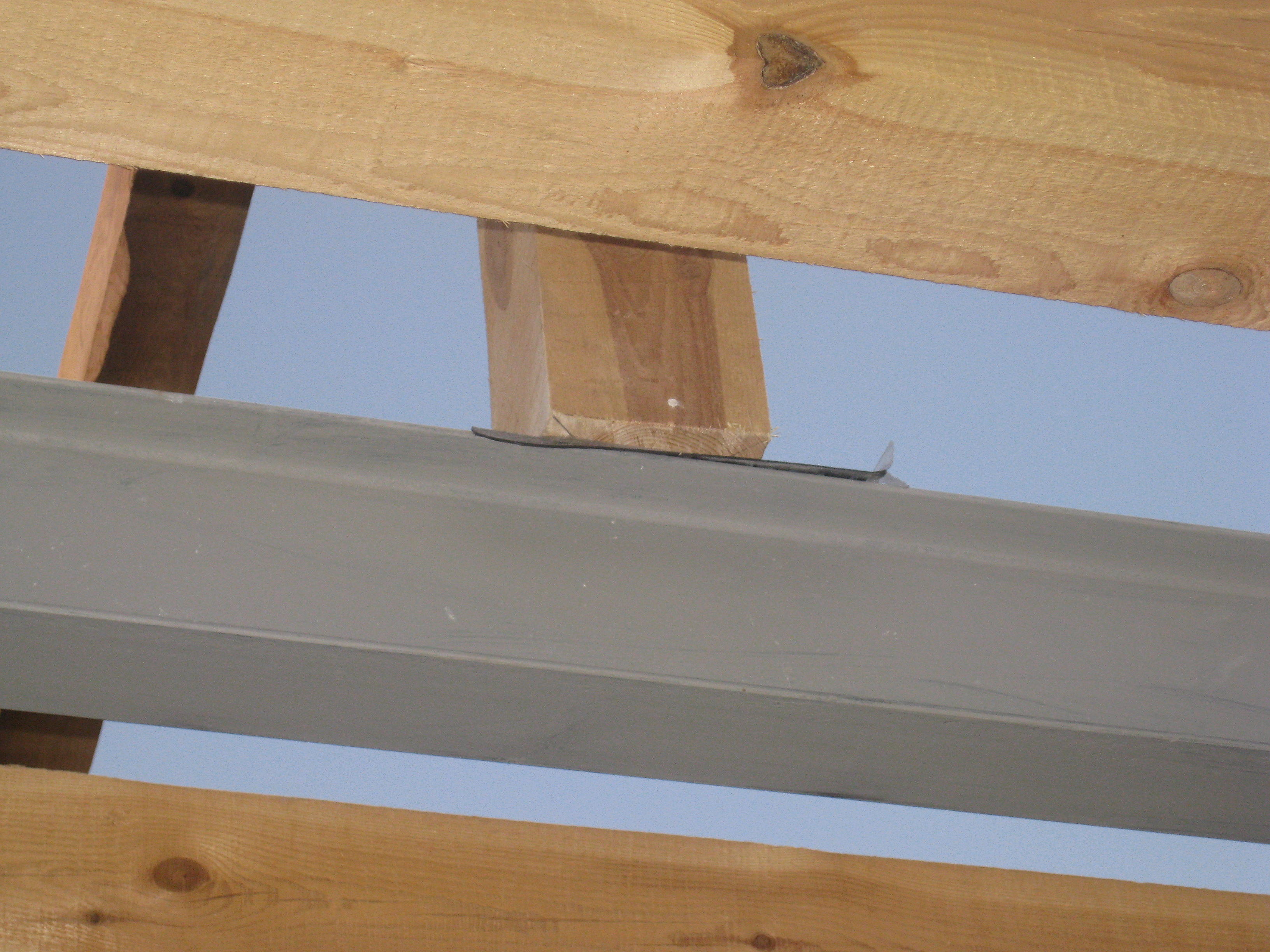

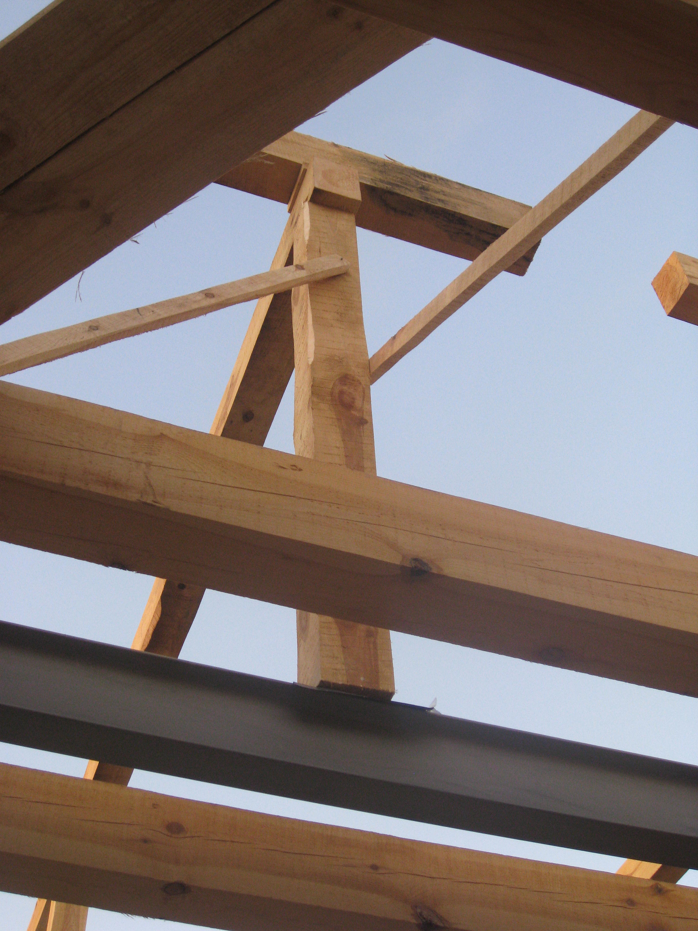

plus Опубліковано: 5 жовтня 2011 Поділитись Опубліковано: 5 жовтня 2011 Как у Вас с Крышей, остановили пока, или все-таки делаете дальше? Мне самому не понравилось присущее желание Мастер Даха отходить от проекта, в связи с чем пришлось ставить дополнительные затяжки. Смотрел, у Вас по проекту было опирание только на несущую стену, как получилось, что они оперлись на перестенок? Посилання на коментар Поділитися на інших сайтах More sharing options...
Uliko Опубліковано: 5 жовтня 2011 Автор Поділитись Опубліковано: 5 жовтня 2011 Как у Вас с Крышей, остановили пока, или все-таки делаете дальше? Мне самому не понравилось присущее желание Мастер Даха отходить от проекта, в связи с чем пришлось ставить дополнительные затяжки. Смотрел, у Вас по проекту было опирание только на несущую стену, как получилось, что они оперлись на перестенок? Работу не остановили..прораб до сих пор не приехал.Вчера звонила узнавала про нагрузку(которую с субботы просчитывали).Мой строитель просчитал(а он конструктор мостов по образованию),сто перемычка на ненесущей стене не выдержитт точно!!!Мастер-Дах говорит-выдержит.Не знаю и кому верить,но склоняюсь к строителю своему.По проекту я видела,что пучком как-то все опирания с несущей направлены в сторону,но они делают как им удобно.У меня ведь не полный проект крыши был,поэтому и не спрашивала..Вобщем сегодня наверно начали черепицу ложить,а с подпорками не решили..Сплю все равно неспокойно..ноет эта крыша в душе..Просто эти подпорки над детской и спальней-я как мать переживаю.. Посилання на коментар Поділитися на інших сайтах More sharing options...
Uliko Опубліковано: 5 жовтня 2011 Автор Поділитись Опубліковано: 5 жовтня 2011 Вчера сидели с Daniel-ем ,у него ж тоже они делали крышу,так он мне хоть подсказал,что где еще нужно проверить,что и как должно быть.Я ж приеду-голову задеру..а толку..это в отопление я уже погрузилась с головой,а крышу то заказала под ключ,еще и ее изучать???.. пы.сы. еще не впечатлило,что 90% чеперпичек надщербнутые..пусть даже они перекроются-я то знаю))) Посилання на коментар Поділитися на інших сайтах More sharing options...
plus Опубліковано: 5 жовтня 2011 Поділитись Опубліковано: 5 жовтня 2011 Работу не остановили..прораб до сих пор не приехал.Вчера звонила узнавала про нагрузку(которую с субботы просчитывали).Мой строитель просчитал(а он конструктор мостов по образованию),сто перемычка на ненесущей стене не выдержитт точно!!!Мастер-Дах говорит-выдержит.Не знаю и кому верить,но склоняюсь к строителю своему.По проекту я видела,что пучком как-то все опирания с несущей направлены в сторону,но они делают как им удобно.У меня ведь не полный проект крыши был,поэтому и не спрашивала..Вобщем сегодня наверно начали черепицу ложить,а с подпорками не решили..Сплю все равно неспокойно..ноет эта крыша в душе..Просто эти подпорки над детской и спальней-я как мать переживаю.. Вот и у меня сделали как им удобно, обьясняя, что размеры дерева пришли не те, хотя был полный проект вплоть до размеров и зарубов каждой стропилины. Посилання на коментар Поділитися на інших сайтах More sharing options...
Uliko Опубліковано: 5 жовтня 2011 Автор Поділитись Опубліковано: 5 жовтня 2011 Вот и у меня сделали как им удобно, обьясняя, что размеры дерева пришли не те, хотя был полный проект вплоть до размеров и зарубов каждой стропилины. ого!!а чего Вы молчали??ладно у меня схематически был 1 листик..Вы заплатили за проект крыши,сделали другую..А при вводе в эксплуатацию проблем не будет?кто несет ответственность если что,Ваш архитектор или крышники?Там потом стрелки будут переводится.. Посилання на коментар Поділитися на інших сайтах More sharing options...
plus Опубліковано: 5 жовтня 2011 Поділитись Опубліковано: 5 жовтня 2011 Я дозаказывал дерево, чтобы исправить удобство крышников. На Вашем месте, в бы просто дозаказал балки перекрытия ( пусть деньги, но спокойность стоит того ), кинул бы их между несущими стенами рядом с этими стойками - пролеты у Вас там небольшие, и шпилькой скрепил бы балку перекрытия и стойку, чтобы переложить частично нагрузку на балку перекрытия и снять частично нагрузку с перемычки. Я бы это сделал. 1 Посилання на коментар Поділитися на інших сайтах More sharing options...
Uliko Опубліковано: 5 жовтня 2011 Автор Поділитись Опубліковано: 5 жовтня 2011 Я дозаказывал дерево, чтобы исправить удобство крышников. На Вашем месте, в бы просто дозаказал балки перекрытия ( пусть деньги, но спокойность стоит того ), кинул бы их между несущими стенами рядом с этими стойками - пролеты у Вас там небольшие, и шпилькой скрепил бы балку перекрытия и стойку, чтобы переложить частично нагрузку на балку перекрытия и снять частично нагрузку с перемычки. Я бы это сделал. мой строитель тоже предлагал опереть эти стойки на балки,но они не согласились.Я даже вчера(со 2 раза) срочно на пилораме купила еще одну стойку,чтоб убрать с перемычки и поставить рядом на стену.Правда,пока нет их прораба,что с мастерами общаться-им нарисовали,они ваяют.Повторюсь,к мастерам вопросов нет! Посилання на коментар Поділитися на інших сайтах More sharing options...
plus Опубліковано: 5 жовтня 2011 Поділитись Опубліковано: 5 жовтня 2011 ого!!а чего Вы молчали??ладно у меня схематически был 1 листик..Вы заплатили за проект крыши,сделали другую.... Когда уже сделали ( порезали и разбросали дерево ) при этом доказывая, что сделали лучше, сложно решиться на все остановить, отправить бригаду, заказывать новое дерево и опять ждать месяц. Посилання на коментар Поділитися на інших сайтах More sharing options...
plus Опубліковано: 5 жовтня 2011 Поділитись Опубліковано: 5 жовтня 2011 мой строитель тоже предлагал опереть эти стойки на балки,но они не согласились.Я даже вчера(со 2 раза) срочно на пилораме купила еще одну стойку,чтоб убрать с перемычки и поставить рядом на стену.Правда,пока нет их прораба,что с мастерами общаться-им нарисовали,они ваяют.Повторюсь,к мастерам вопросов нет! Чтобы стойки не переопирать, просто рядом с ними кинуть балки и соединить 16-ми шпильками, часть нагрузки 16-я шпилька будет нормально держать. Это даже без прораба можно решить, ничего не переделывая, а просто проложить дополнительные балки рядом и скрепить. Посилання на коментар Поділитися на інших сайтах More sharing options...

Uliko Опубліковано: 5 жовтня 2011 Автор Поділитись Опубліковано: 5 жовтня 2011 вот эта опора меня смущала постоянно..просто стоит на двутавре,я все переживала,что если на чердаке толкнуть-она упадет далее-собачка,которая прибилась к строителям,я ее полечила,купила противоблошиный ошейник,корм,игрушки,тарелку и у меня появился новый друг Блэк! Посилання на коментар Поділитися на інших сайтах More sharing options...
daniel Опубліковано: 5 жовтня 2011 Поділитись Опубліковано: 5 жовтня 2011 у меня точно также такие опоры стоят поверь, когда сверху пригрузит её черепицей - то ты ее и танком не сдвинешь хотя вот не помню тоно- нада полезть на чердак позырить, у меня кажись оно как то фиксировалось чтоли.. а сОбак - то знаем эту породу - у меня у бабушки такой, выросла такая лосяра, морда как у крокодила :D Посилання на коментар Поділитися на інших сайтах More sharing options...
