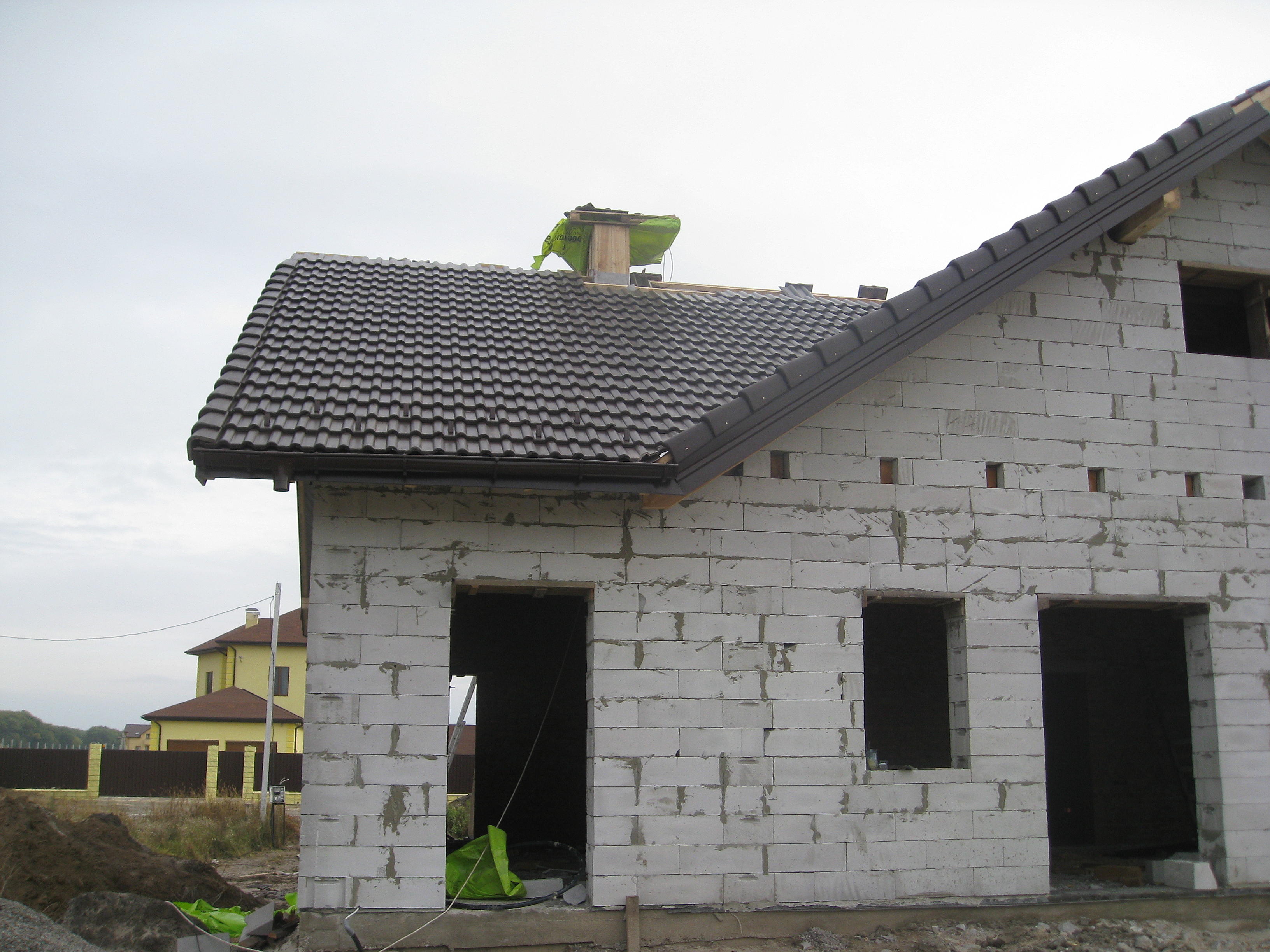

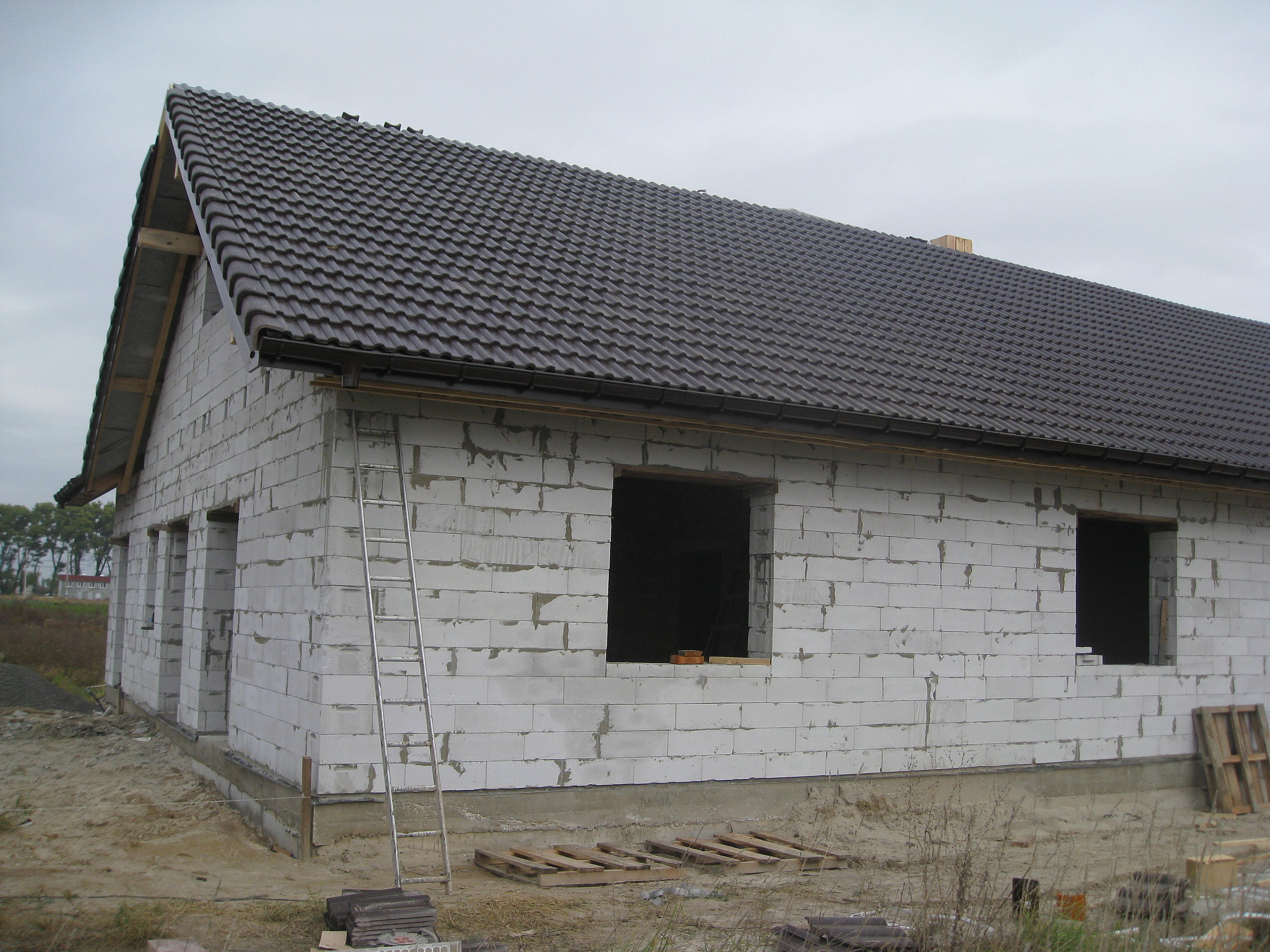

на сегодня:крышу черепицей почти доложили..правда фирма как-то просчиталась..почти поддона не хватает..Завтра буду разбираться.
Сама крыша мне очень нравится!Доми потихоньку вырисовуется!Строители мои занимаются отмосткой-между домом и отмосткой проложен ЭППС 2см,на днях зальем ее и будем заниматься набиванием реек на фасад под сайдинг,утеплением перекрытия.Окна и двери устанавливаются в следующую пятницу.В доме весь мусор старалась вымести,после крышников очень много кусков дерева,опилок и разного ..

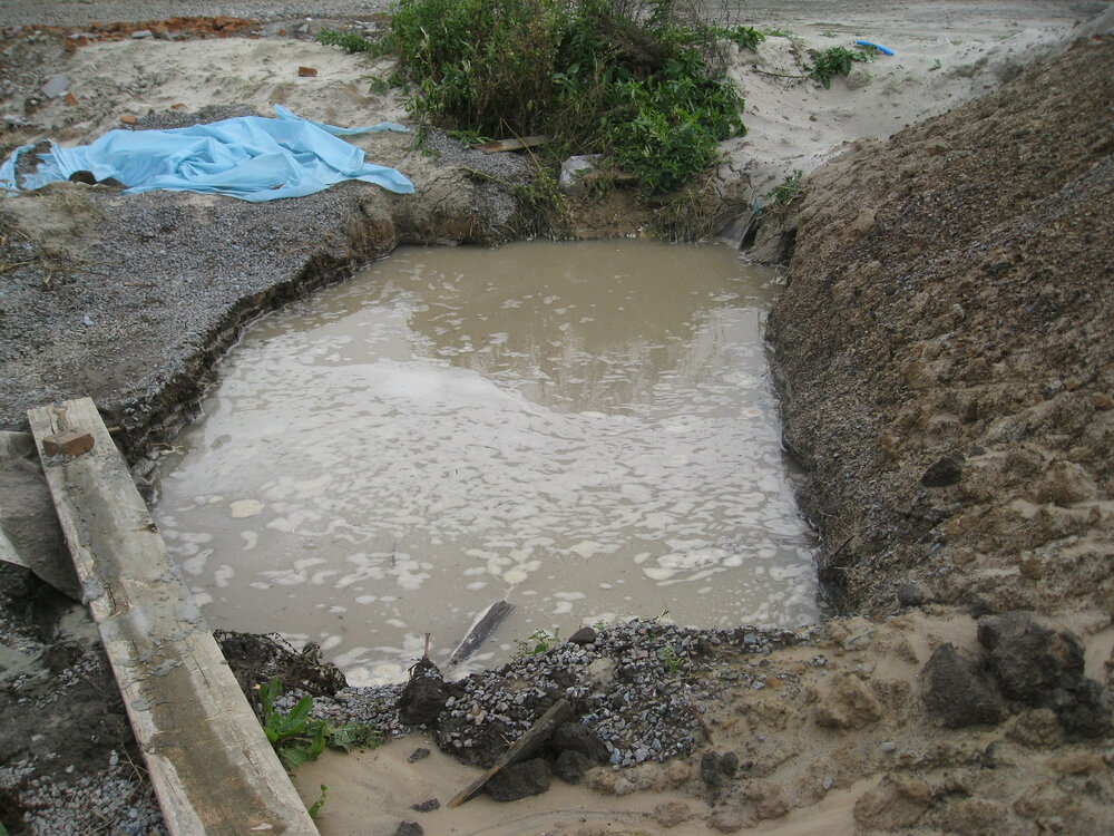

а вот это сейчас мой септик:(:(Затопило после дождя и через дренаж не уходит-хорошо,что сейчас такое случилось-теперь 200% буду делать дренажное поле!

Вау, это за выходные у тебя выгребную яму так залило?
Олег!за ОДИН день так затопило!!!:(я в шоке сама!
