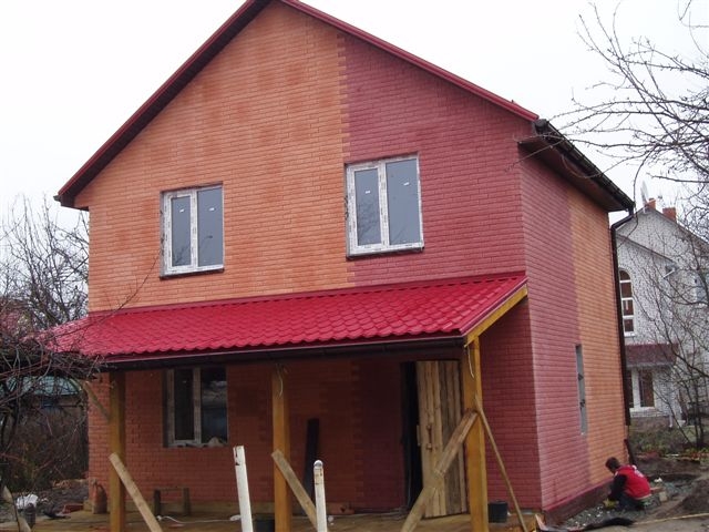

Блин, а я бы не глотала на твоем месте, ну реально накосячили, и на последней фотке де гвозди, ну не должно так быть, тем более на виду так:(
они сказали,что по другому крепить не получится..а темные гвозди типа не оцинкованы..чы шо..вобщем светлые гвозди не сгниют и не поржавеют..Daniel предлагал хорошую идейку-нацепить заглушки от мебели,которыми шурупы прячут.Может на клей их?))
Сегодня везу остаток суммы на фирму..Смета итак увеличилась))Говорили,что останется 49 черепиц,я сказала чтоб мне оставили-приехала-10 шт тока.:(
И вообще..не хватило ПОДДОНА!!! черепицы!Говорят,что у меня угол крыши поменятся,заеряли-все по проекту..наверно они изначально непрально посчитали,может думала замануха для привлечения клиента..сначала меньше смета,а по итогу больше..
дымоход обшили как я и хотела!зря только рабочие сказали вписать это в смету потом..побоялись наверно начальства-лучше бы я им заплатила.В итоге из 2 листов профнастила прикрутить покругу куски стоило 1600 грн.Лучше бы они эти деньги заработали..порядочные..
Но дымоходы как я и хотела..
Заказывала изначально коричневую подшивку крыши,но так как окна будут монтировать белые(а дом будет наверно темноват) изменила соффит на белый!
Теперь проблема с дверью в котельную..Из МП не заказала,думала что по правилам должна быть огнестойкая..теперь один вход в дом открыт..В эпике вчера смотрела обычные-ужосс!

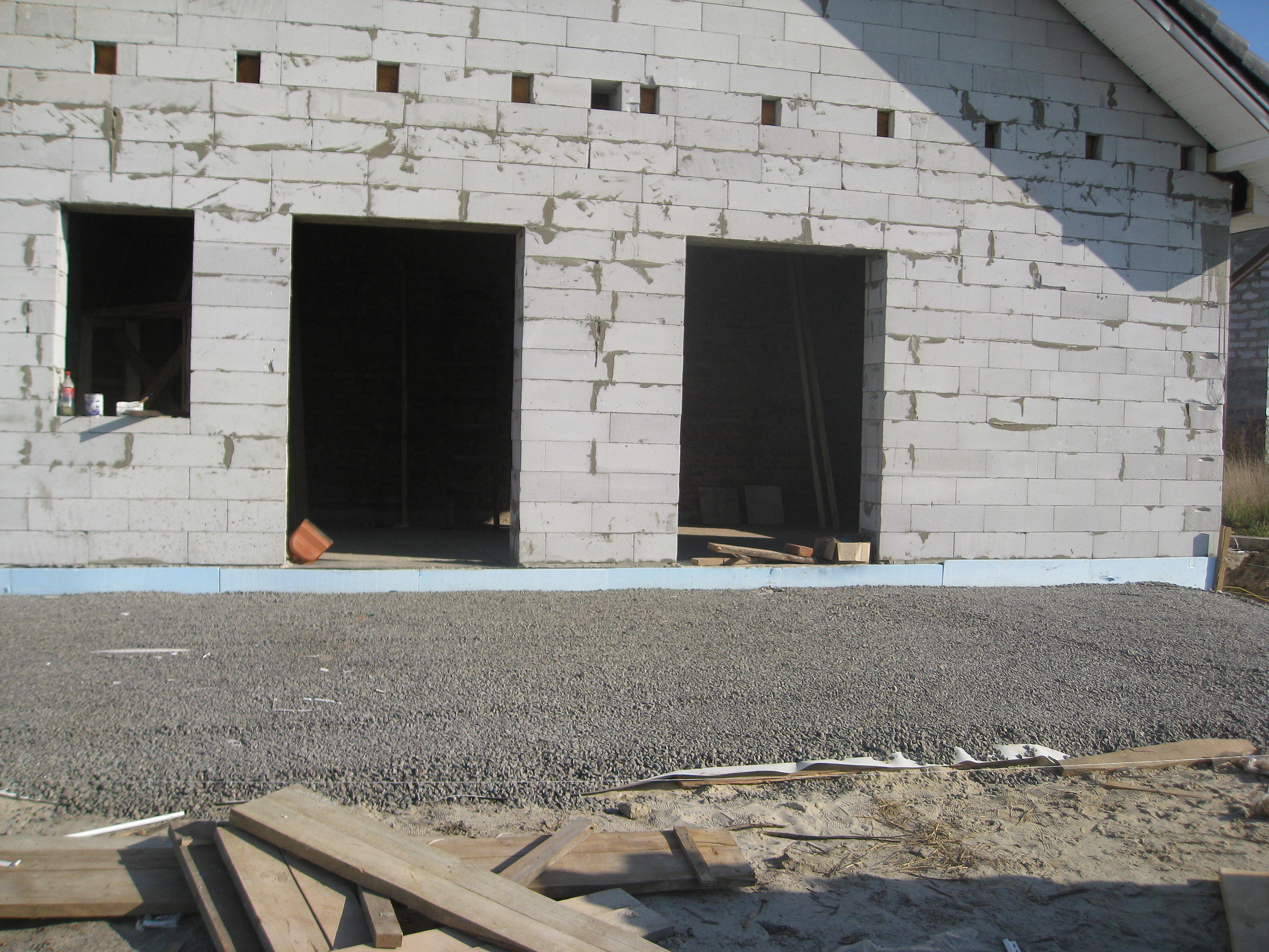

а что это за 2 входа я вижу?)
Берешь краску для металочерепицы под цвет твоей крыши, тоненькую кисточку и красишь головки саморезов на видных местах и ничего видно не будет, поверь. Мне когда делали террасу подкладывали под металочерепицу в конце ОСБ. Как раз получалось, подымаешь голову и видишь торец ОСБ, взяли краску в цвет металочерепицы, прокрасили торец ОСБ и ничего не бросается в глаза.:good:

про шурупы на черепице - не думаю что краска ляжет на головки шурупов и не смоется дождем-снегом.. одно дело дерево - другое дело металл-нержавейка.. но можно попробовать конечно.. хотя не знаю кто это будет лезть в такую даль с кисточкой, что бы шапки гвоздиков покрасить :)
Краска не смоется, будет лежать как родная. Когда металочерепицу привозили, привезли и краску в цвет, что б в случаи повреждения покрытия подкрашивать.
Можно совместить покраску головок саморезов с устройством фасада, леса будут стоять, заодно уделить 15 минут времени на волнующий вопрос. Лучше ее никто не сделает.:D
крышники сказали покрасить той краской для черепицы(они оставили бутылочку),что она типа будет держаться..

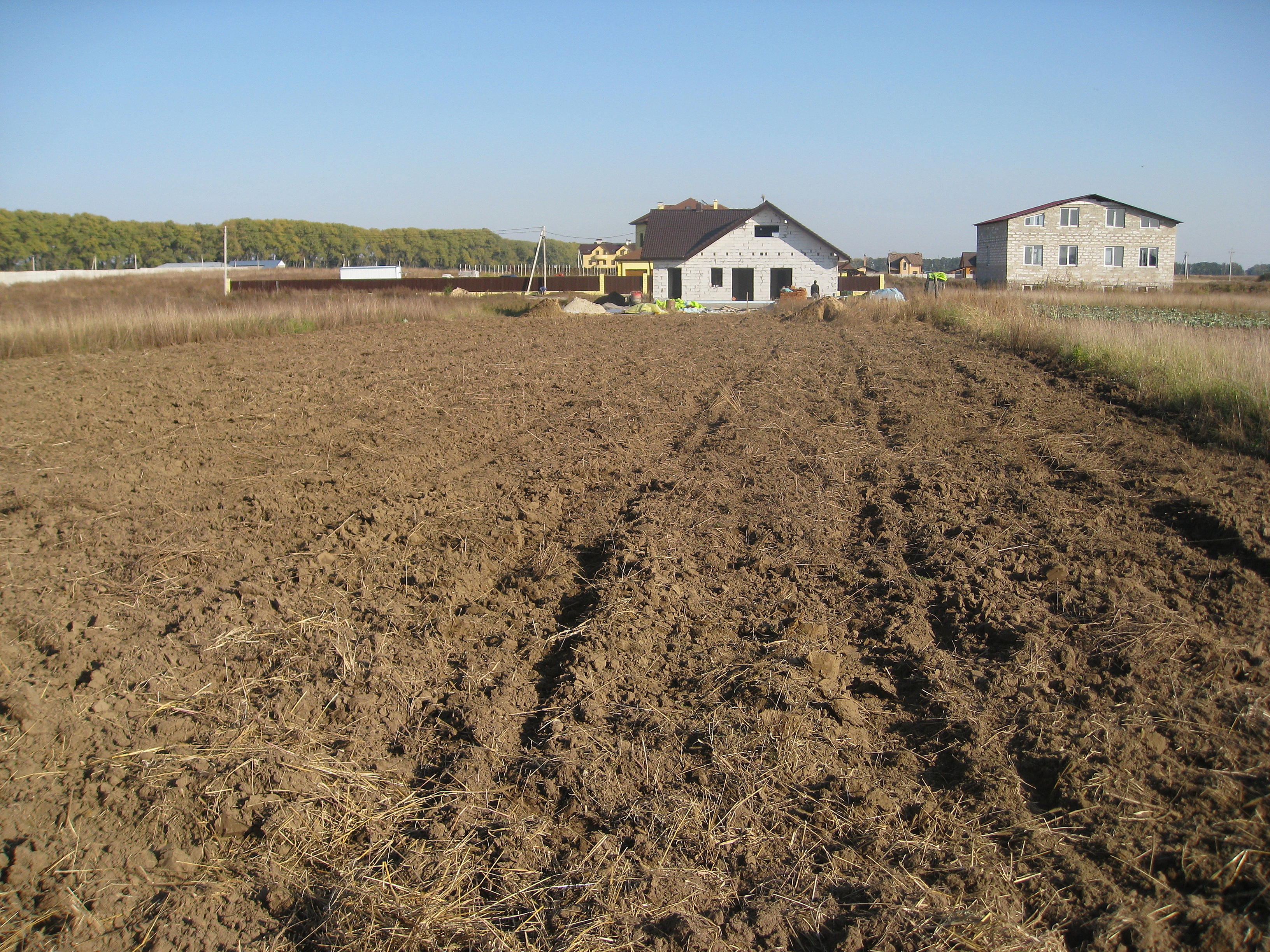

спланировали участок,буръяны,которые были в мой рост-сравняли трактором с дисками с землей!Теперь хоть границы участка видно,а то поле,русское поле!!:D

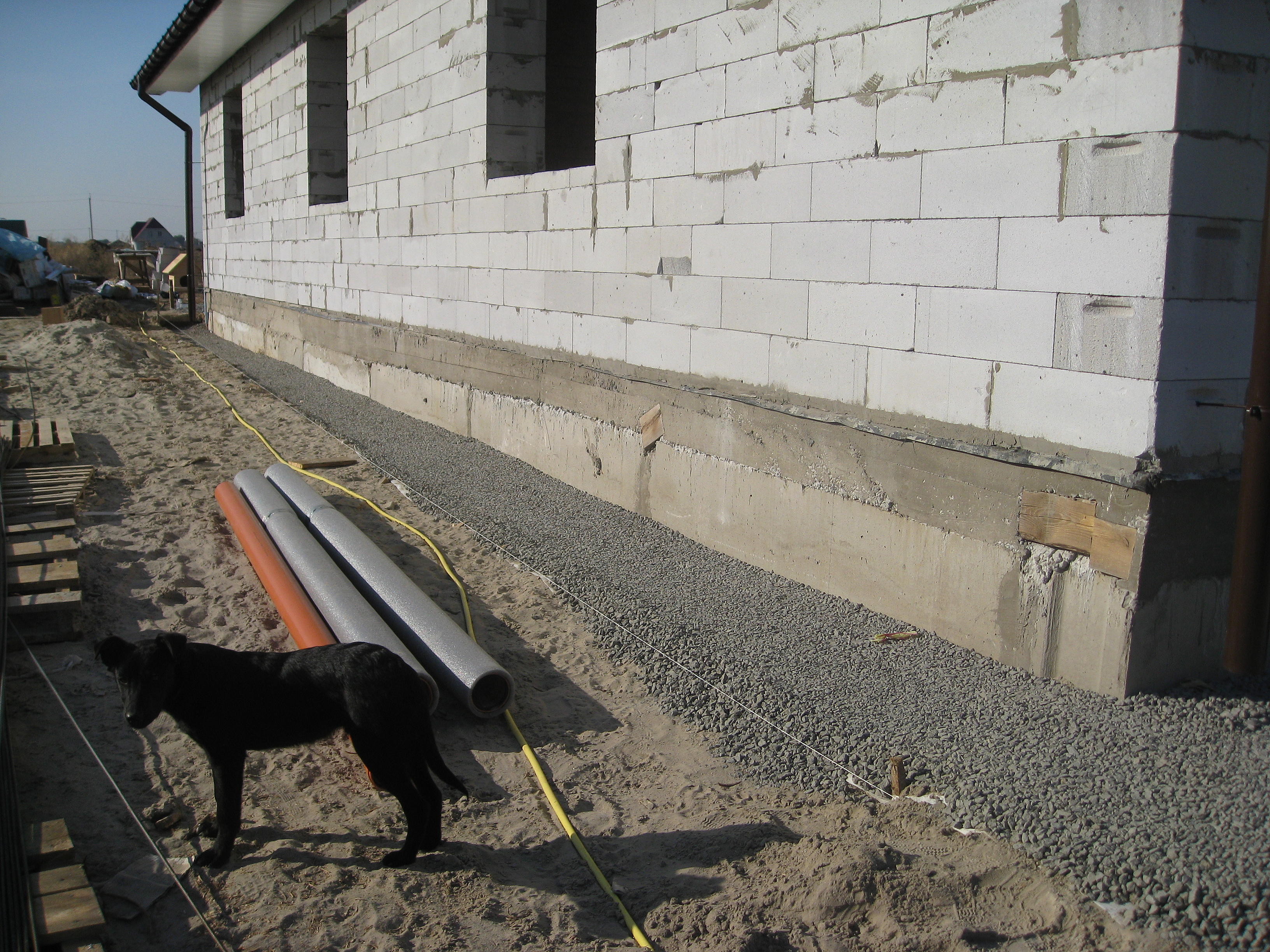

Отмостка уже близится к концу.Постелен геотекстиль,насыпан щебень,утрамбован плитой-завтра вязка арматуры и пока тепло заливка бетоном.Та же процедура сделана и с терасой.

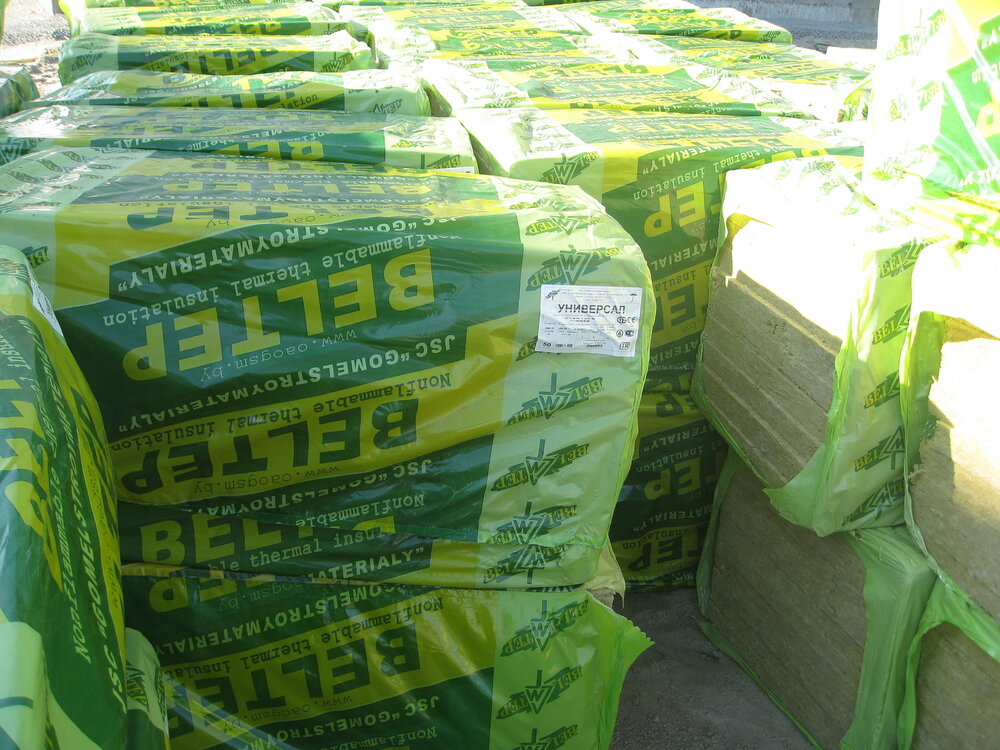

Рейки под сайдинг обещали в пн..но как всегда задержка..наверно только у меня проблема с деревом:DЕсли на недельке появится-приступаем к обшивке.Сегодня завезли вату Белтеп,благо представительство в соседнем селе!!Доставка шаровая-250 грн!Вату под сайдинг заказали 70 плотности-строитель посоветовал и поставщика и вату( у него там хорошая цена)
