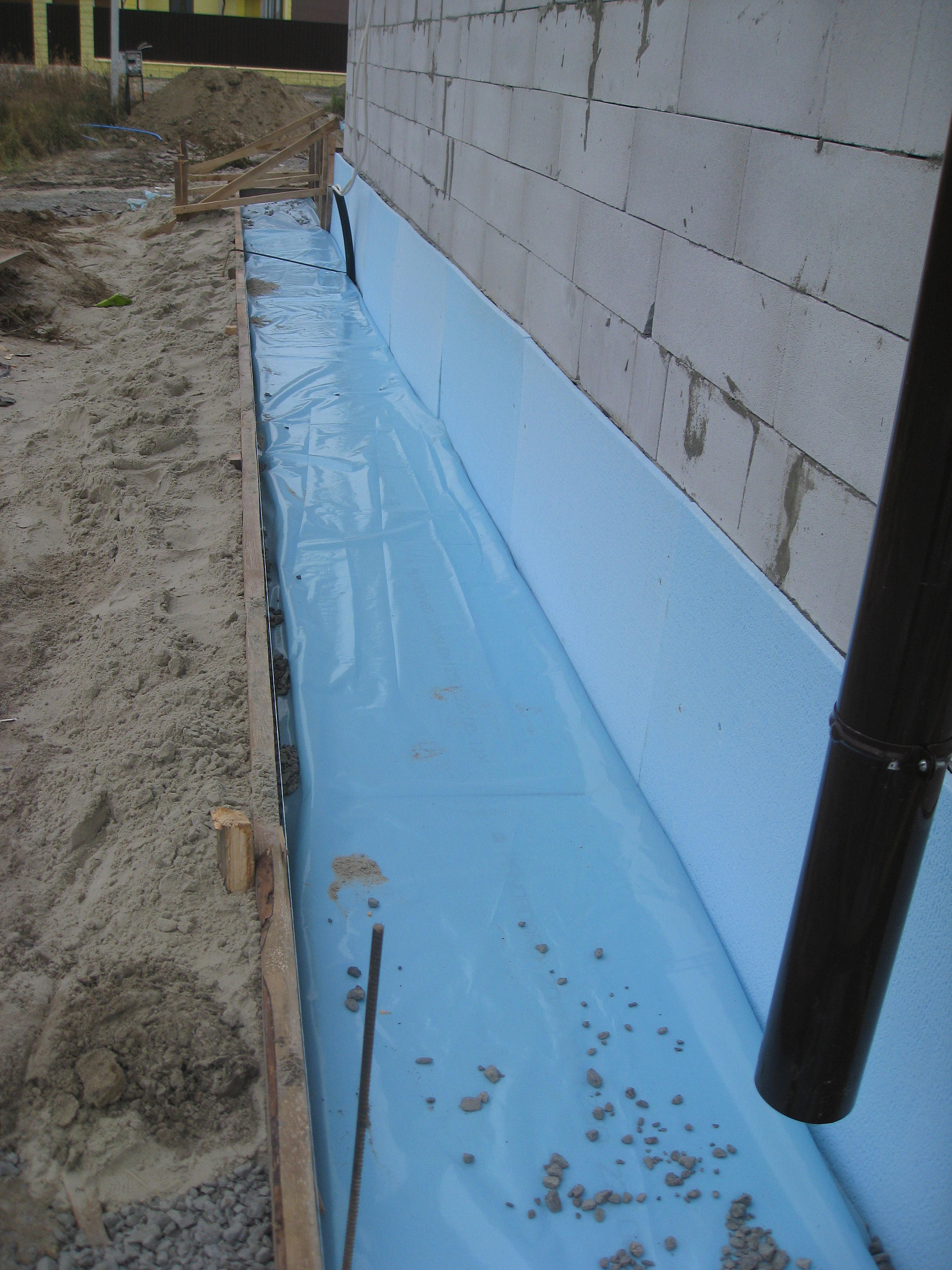

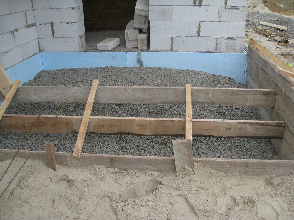

подготовили площадку для заливки терасы,крыльца и отмостки.Завтра утором все зальем!

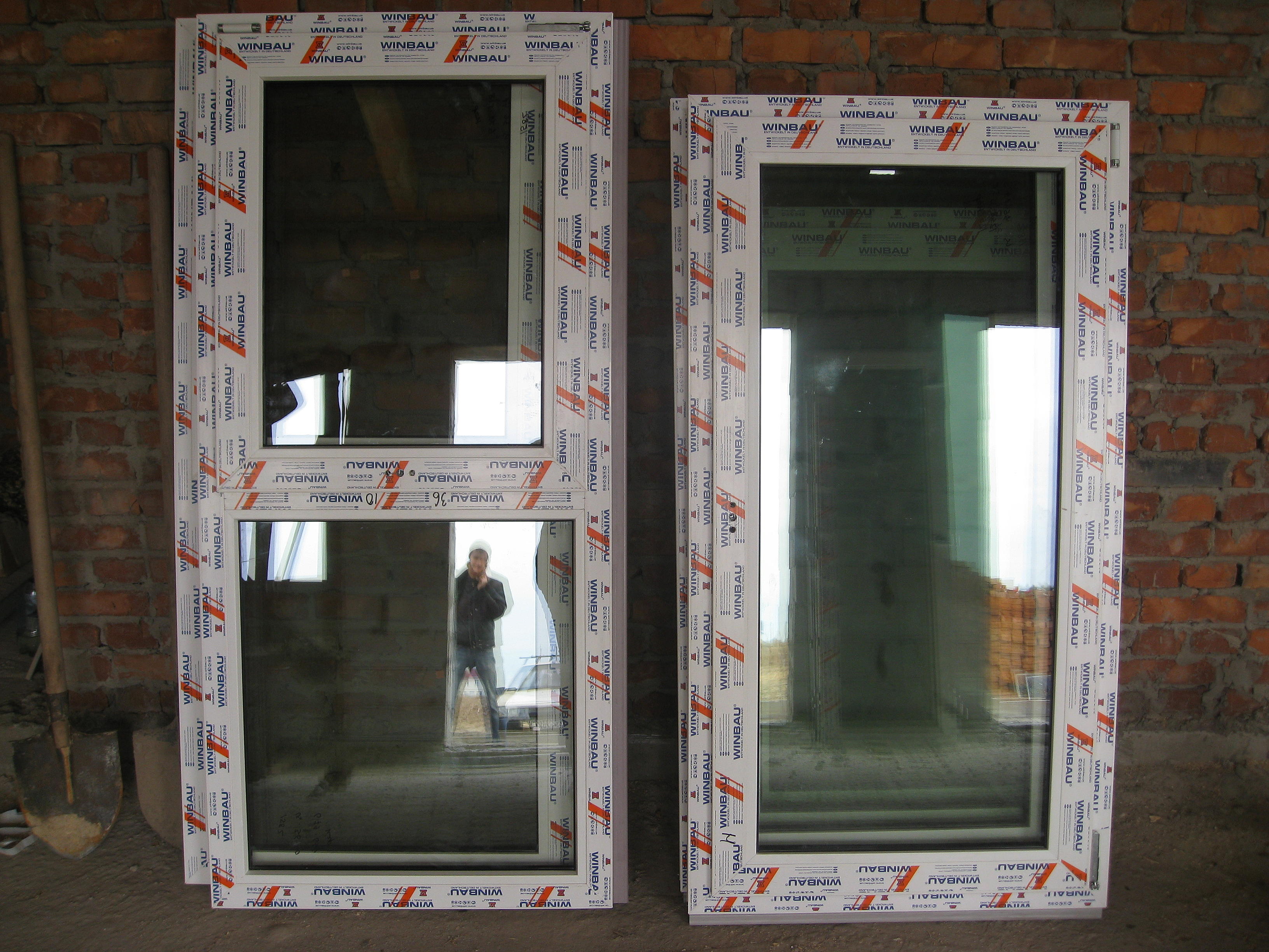

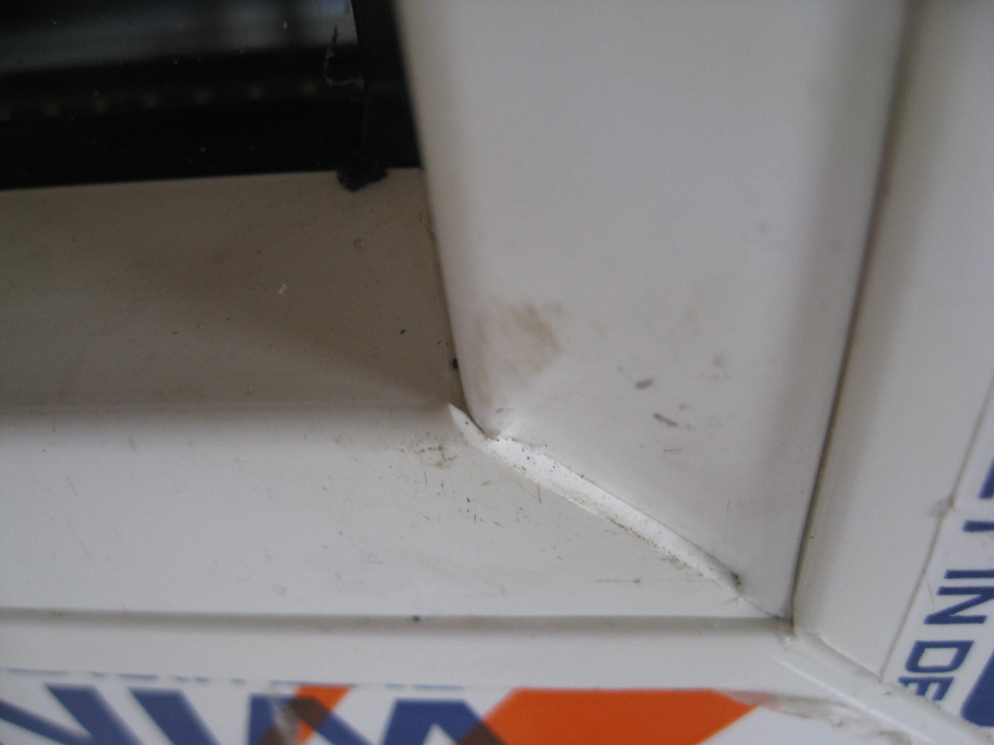

Окна и двери установили,но не один замок не открывается))Круто))Есть моменты на окнах которые мягко говоря "смущают"..может конечно такое нормально,но мне глаз режет!
Даже не хотела фотографировать дом с окнами-озаботилась тем,что не могу замки провернуть.Надеюсь все исправят.Благо все по уровню,все проверила-отклонений 2 и то незначительных.
зарезы на окнах меня вот тож смущают... такое впечатление что резали профиля руками.. хотя может это действительно нормально.. помоется и думаю не будет в глаза бросаться :)

Юлечка, а вот про отмостку поподробнее плиз. С чего начали, как подготвили и что вконце будет. Очень надо:)
дома прошлась по окнам-зарезы не такие))поаккуратней.Но я больше за замки заморачиваюсь))

По отмостке хроника такая:уплотненный грунт,песок,геотекстиль(чтоб щебень не проваливался),щебенка-прошлись обязательно виброплитой и пролили(у меня досыпался грунт-чтоб не провалилось и не потрскало).Потом клеенку(чтоб молочко из бетона не уходило),на нее связана арматура!Ну и понятно опалубка!в углы опалубки-где будет слив из водосточки вставляем уголки(канализация на 90 град) !получается,что вода из водостока не будет брызгать по всей отмостке,а попадать в колено, к которому потом присоединить обычную трубу и отвести воду от отмостки на участок.
Завтра утром будут лить бетон-будет фото -будет понятней по отмостке.я писарь неахти))Если бы собирала дождевую воду,то все эти трубки от отмости можно было слить в емкость и поливать.Мой строитель просто закопал бочки без дна.Я просто как поле орошения сделаю-по метровой трубе в землю зарою под уклоном.

Мама дорогая, это я мозгами тронусь пока прорисую у себя в голове все эти шары:D А в бетон что-то добавлять будете? Заморозки ведь...
