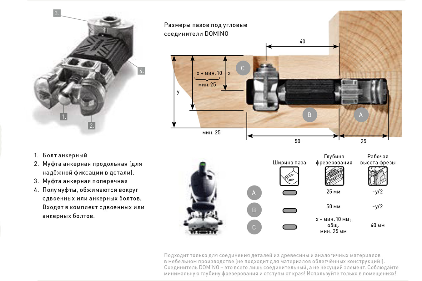

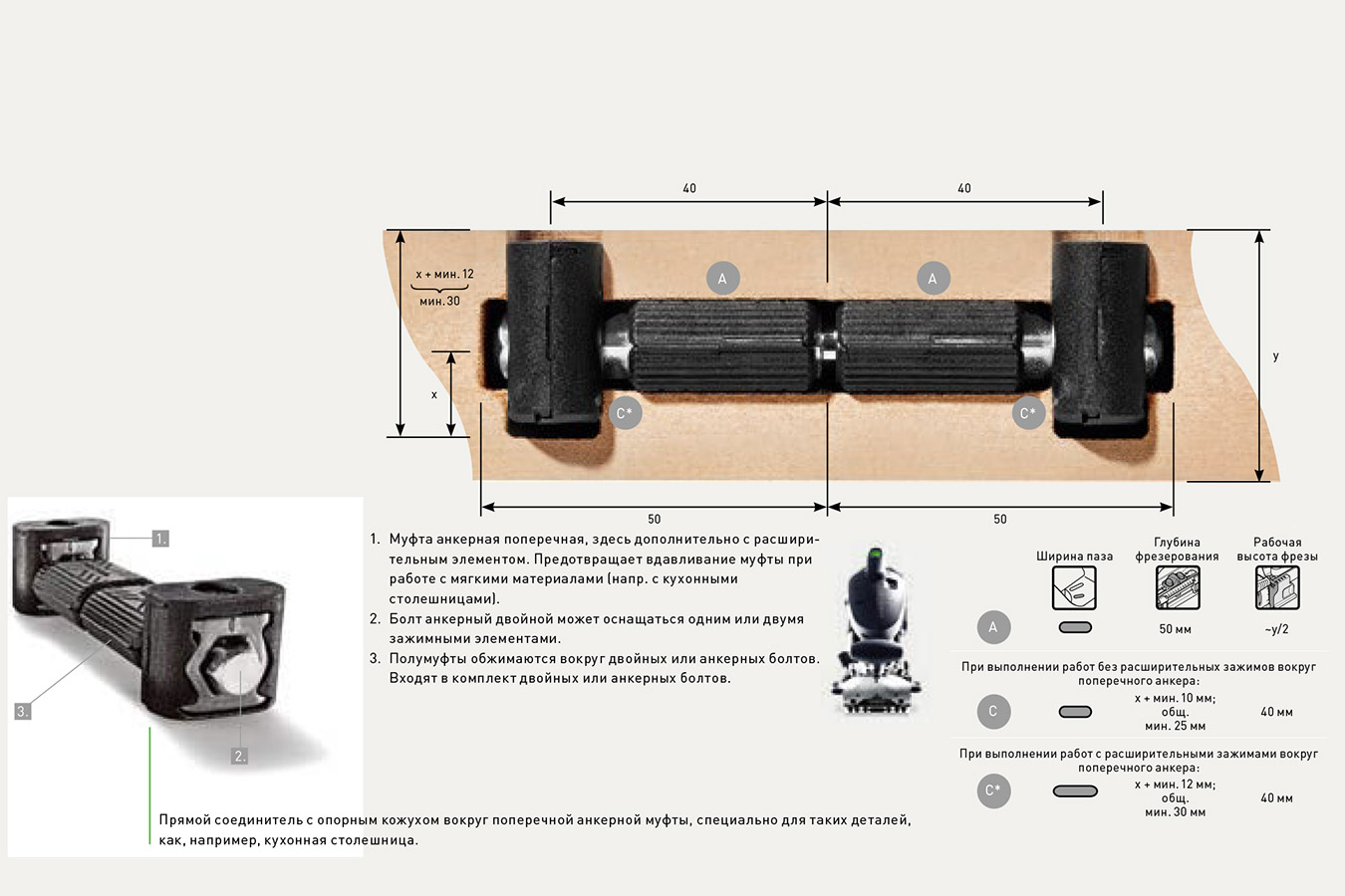

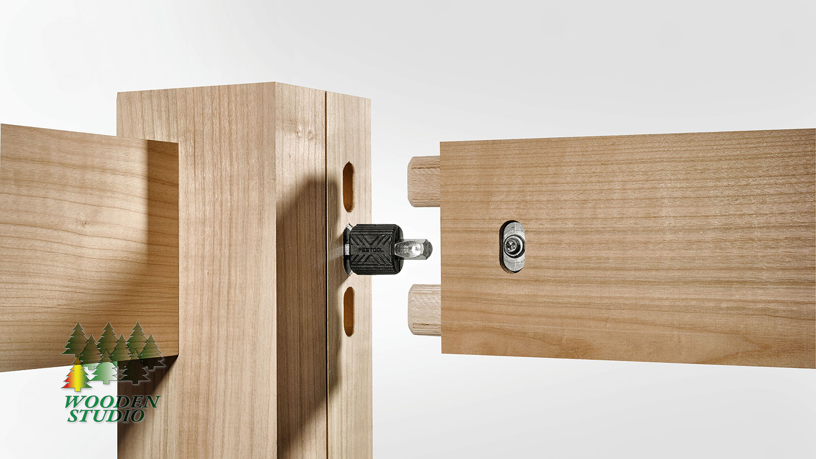

Продолжая тему раннего поста о новинках, добавлю видео (сегодня стало доступным). Для тех, кто в курсе про фрезер Домино, будет понятно - это разъемные дюбеля.
Остается внедрять!
Остается внедрять!
Классная идея.Жаль что только 14мм:(
Что значит "только 14"? Это много или мало? Эти стяжки могут использоваться комбинированно с шипами. Крутить можно все, от поручней до столешниц (угловое соединение). Планирую на сайте написать новое руководство, хотя уже можно прочитать в PDF - подробнее
Руслан имел в виду что под эти стяжки надо 700 домино покупать
Ну, а как без него? Без него никак!
На самом деле, учитывая параметры посадочных отверстий, то можно обойтись обычным фрезером с фрезой ∅14 мм и копировальным кольцом. Глубина фрезеровки 50мм + толщина шаблона под фрезер. При случае сделаю фото. Пока схема отверстий.

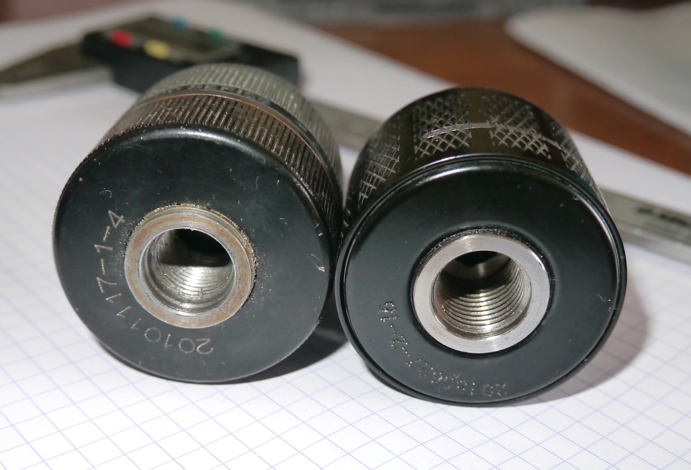

Стикнувся з проблемою: не можу встановити свій улюблений патрон Jacobs 700 - на новій моїй дрелі Milwaukee 2704 різьба 14мм замість стандартних 12мм я у всіх інших представників класу.
Чи є тут хто допоможе нарізати нову різьбу з 12 на 14мм(крок 1 чи 1,25, потрібно уточнити)?
Це не так просто як здається.Там затиснути в патроні токарника майже нема за що,такі експерименти це 50\50..ні,скоріше 30\70.Купіть краще підходящий патрон.
А навіщо його затискати повністю? Можна розібрати і затиснути тільки центральну частину.
Чи взагалі затиснути в патроні шестигранник, а вже шестигранник у токарний патрон. Або це все можна зробити на фрезерному верстаті.
Головне - точно виставити щоб потім не било.
Саме так я і уявляв це.
Добавлено через 3 минуты
Патрон в дрелі є свій, мені потрібен саме Series 700, а інший з різьбою 14мм я навряд чи знайду, стандарт - 12мм для потужних дрелей, 10мм - для легких.
В американском милуоки метрическая резьба? странно
Угу. По идее дюймовая должна быть.
Цой :))
Тому я і писав 14мм, а не М14, схоже, що 9/16". А в патрона - 1/2".
Головне - знайти токаря, бо вручну можна перекосити, що не припустимо.
когда будешь зажимать через шестигранник точно также перекосишь.
За обойму, через разрезанную втулку.

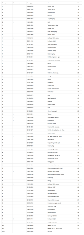

Привет всем.

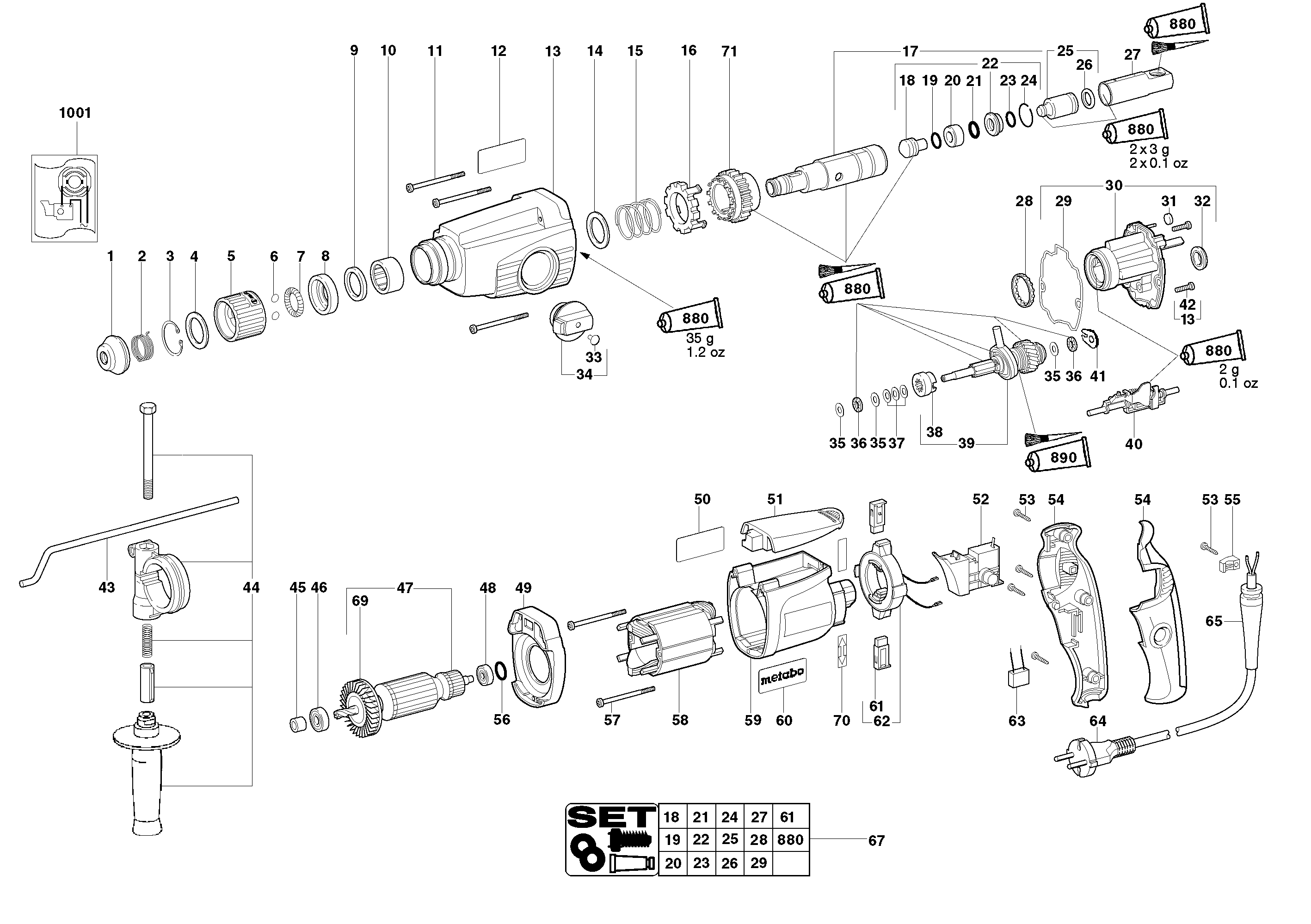

Есть перфоратор Метабо КНЕ 24 вот такой:
2Q==Ему прилично лет уже, служил мне верой и правдой. Есть там внутри механизм храповичок/фрикцион?, который в случае заклинивания бура для предотвращения травмы или поломки инструмента позволяет проскальзывать валу редуктора на стоячем патроне.
Так вот если раньше этот запобижник срабатывал на крупных бурах при таком усилии что перфоратор чуть из рук не вырывался, то сейчас начинает проскальзывать даже на буре шестерке, удержать можно одной рукой. Т.е. износился я так понимаю какой-то ограничитель порога срабатывания.
Собсна вопрос: Это лечится? Есть у кого такой опыт?
Спасибо.
Чот картинку не могу вставить. Но гугль про него знает. С металлическим редуктором.
Цой :))
Змінено користувачем Tsoy
Правка.

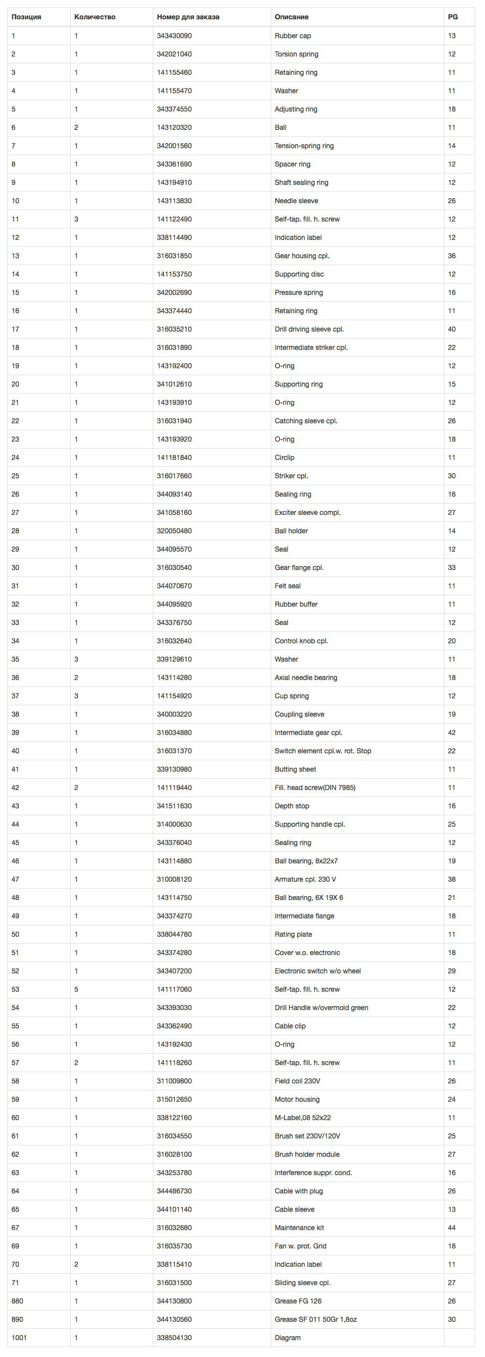

либо на сервис, либо самому - вот здесь www.metabo-service.com/uk/spare-parts/ можно найти артикул нужной детали, заказать у любого дилера Metabo и крутить. Но лучше на сервис.
Спасибо. Звонил в сервис. Нужно привезти, диагностику сделать, мож какую профилактику еще, ну и полагодыть заменой узла целиком или частично. Короче деньги надо готовить :D.

у меня 28 модель. ИЗ-за
там внутри механизм
он поменял 2 владельца. Йа- третий. при попытке отюстировать силу удараVSпредохранитель сервис сказал, что нужно менять вал (на момент около 800 грн, курс 8 при стоимости нового около 3000, ну и уверенности в глазах сервиса не увидел...(где-то тут описывал свои мытарства...). Я отказался- так и живем....правда у меня проблема противоположная - его если закусывает - он руки выворачивает, причем обе. Получив по лицу от перфоратора- прежний владелец передаривал его следующему. Я то-же получил 1 раз в челюсть:D:D....больше с упором возле лица не бурю :)
Лучше на новый.
Сервис метабо, из моей практики, оставил самое плохое впечатление.
По перфораторам: ремонты- выброшенные деньги. Все равно, в большинстве случаев, не будет работать нормально.
Если какая-то мелочь, типа кнопки или щеток, то имеет смысл ремонтировать. Если механика, то, имхо, бесполезно.
Лучше на новый.
