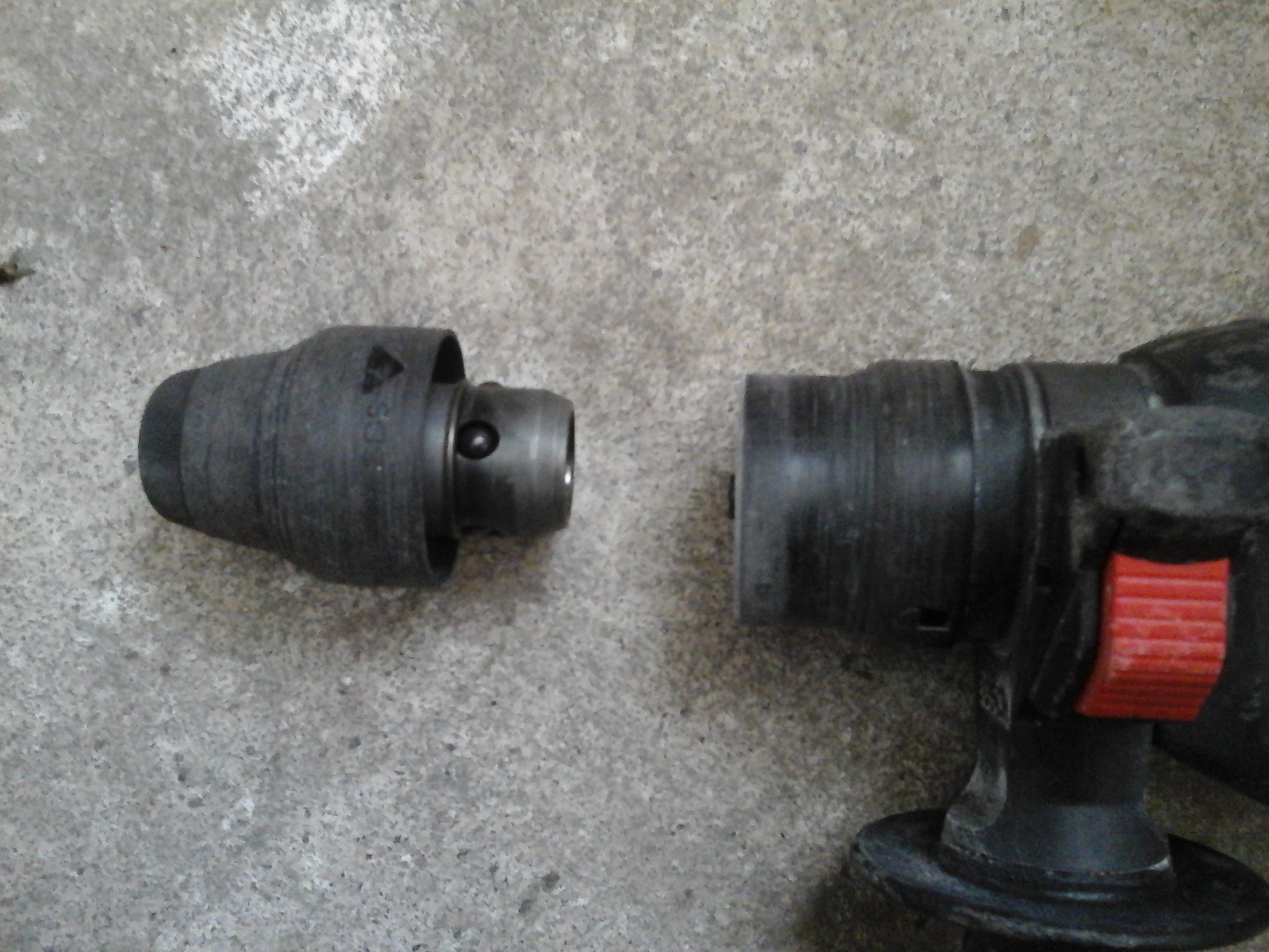

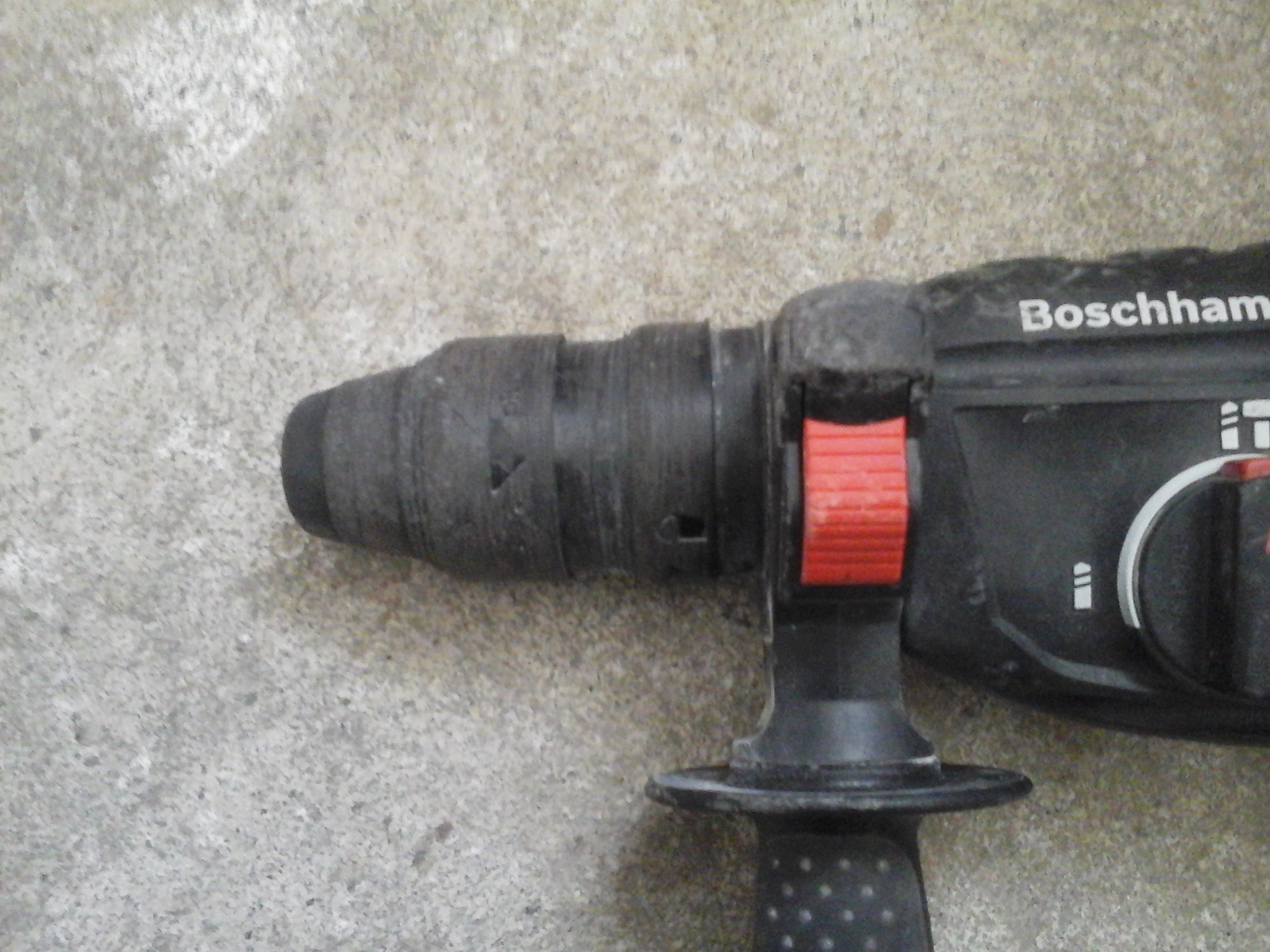

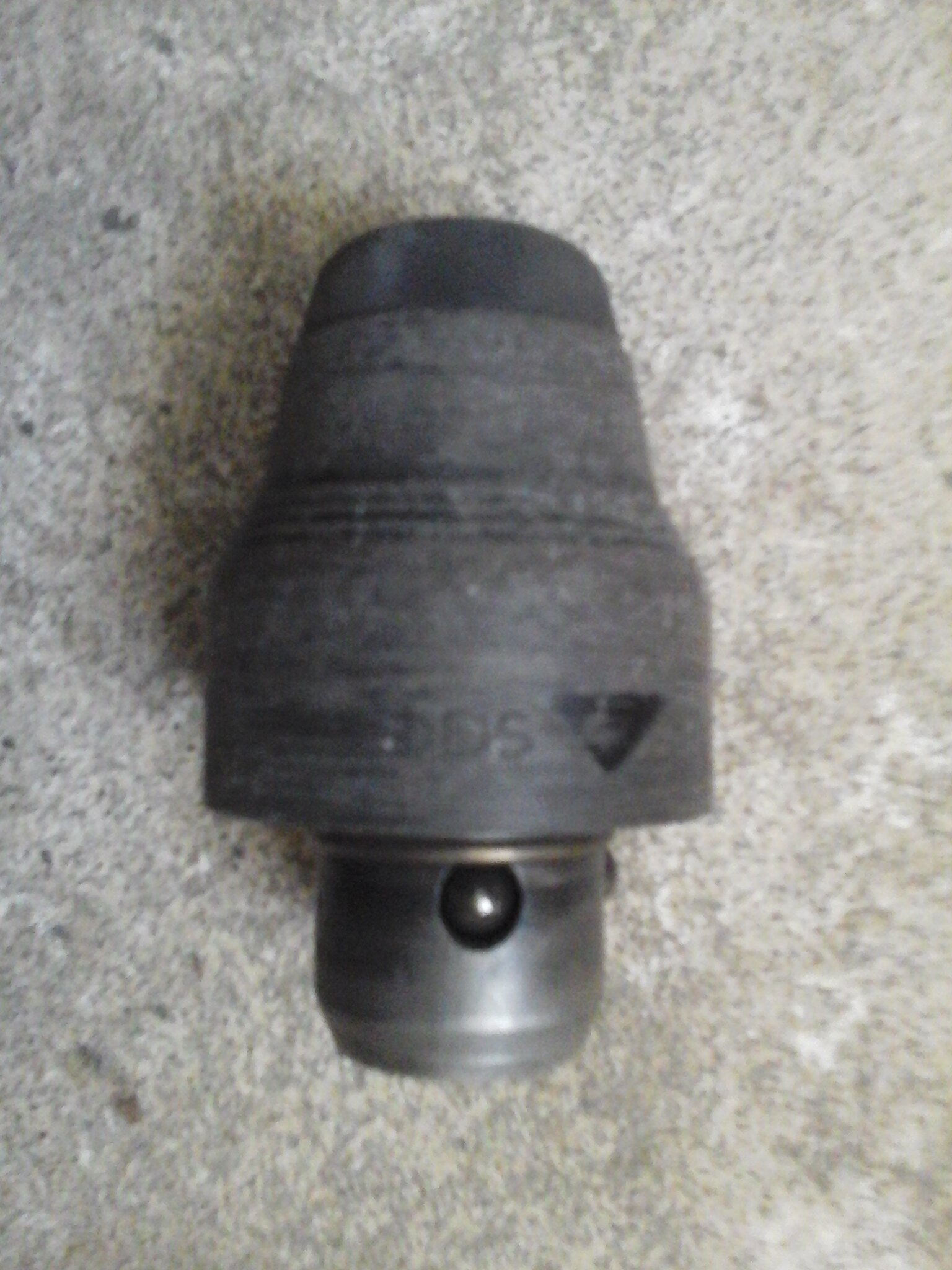

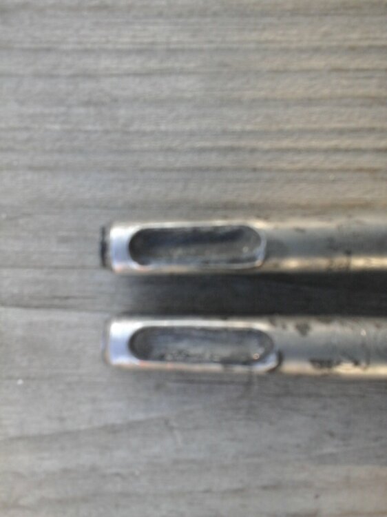

Если ничего не поможет или не найдется другая причина, стяните резиновое кольцо, стопорную шайбу и т/п. Доберитесь до шарика, извлеките его.
Это те шарики, которые на фото #3:
Непохоже. Это для фиксации патрона, если он съемный.

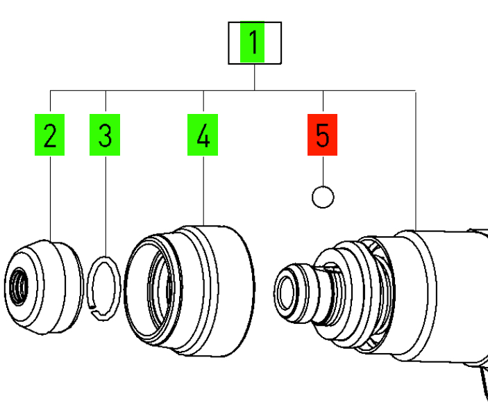

Шарик фиксации бура находится под пластиковой крышкой.
Сначала оттягивается в сторону корпуса кольцо (то которое отжимаем при выемке бура), затем снимается крайняя слева резинка. Снимается обжимная пружинка и сдвигается наружу внешнее кольцо. Теперь шарик будет доступен.
У разных производителей схема немного отличается.
Полностью с Вами согласен.

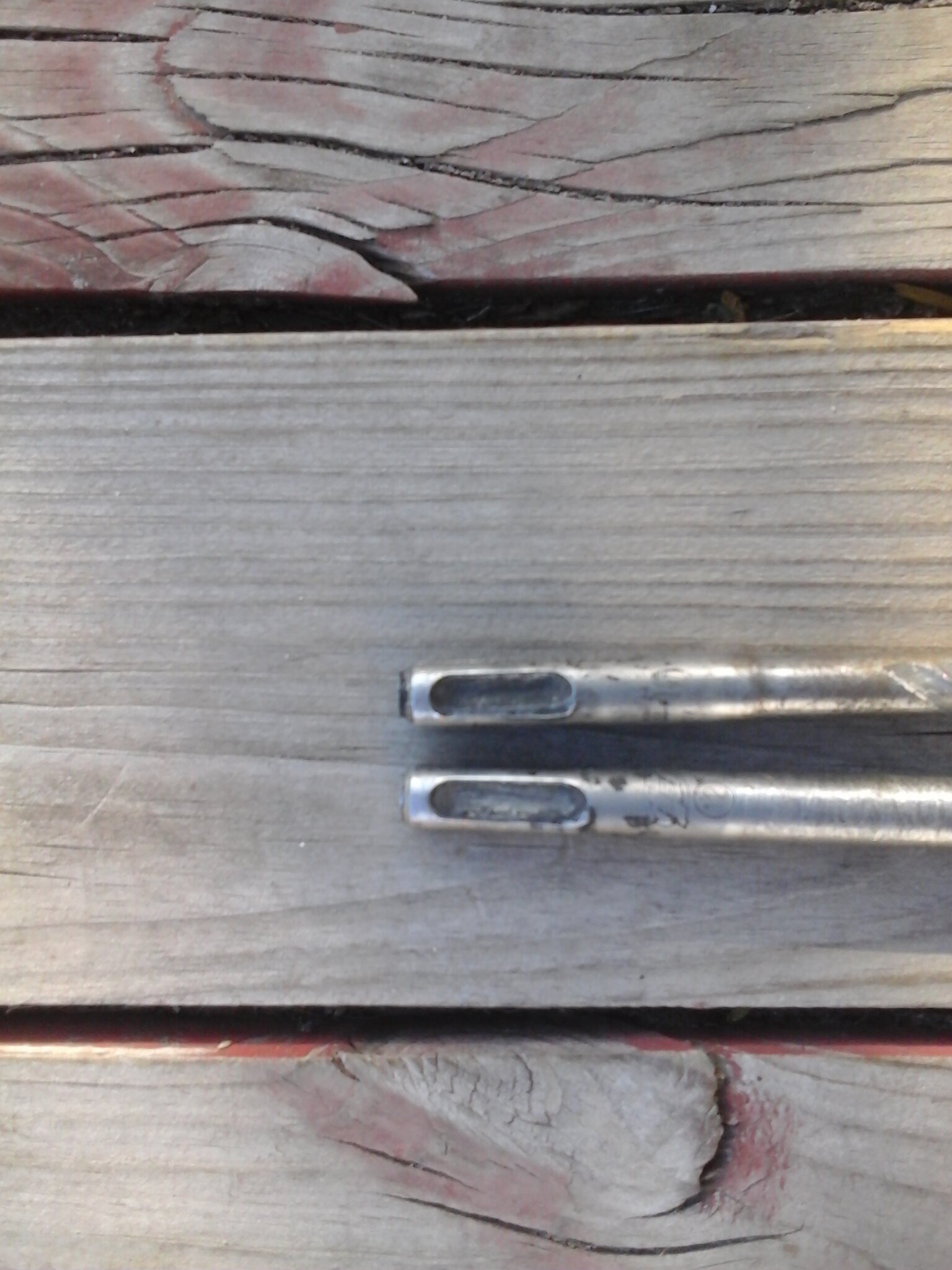

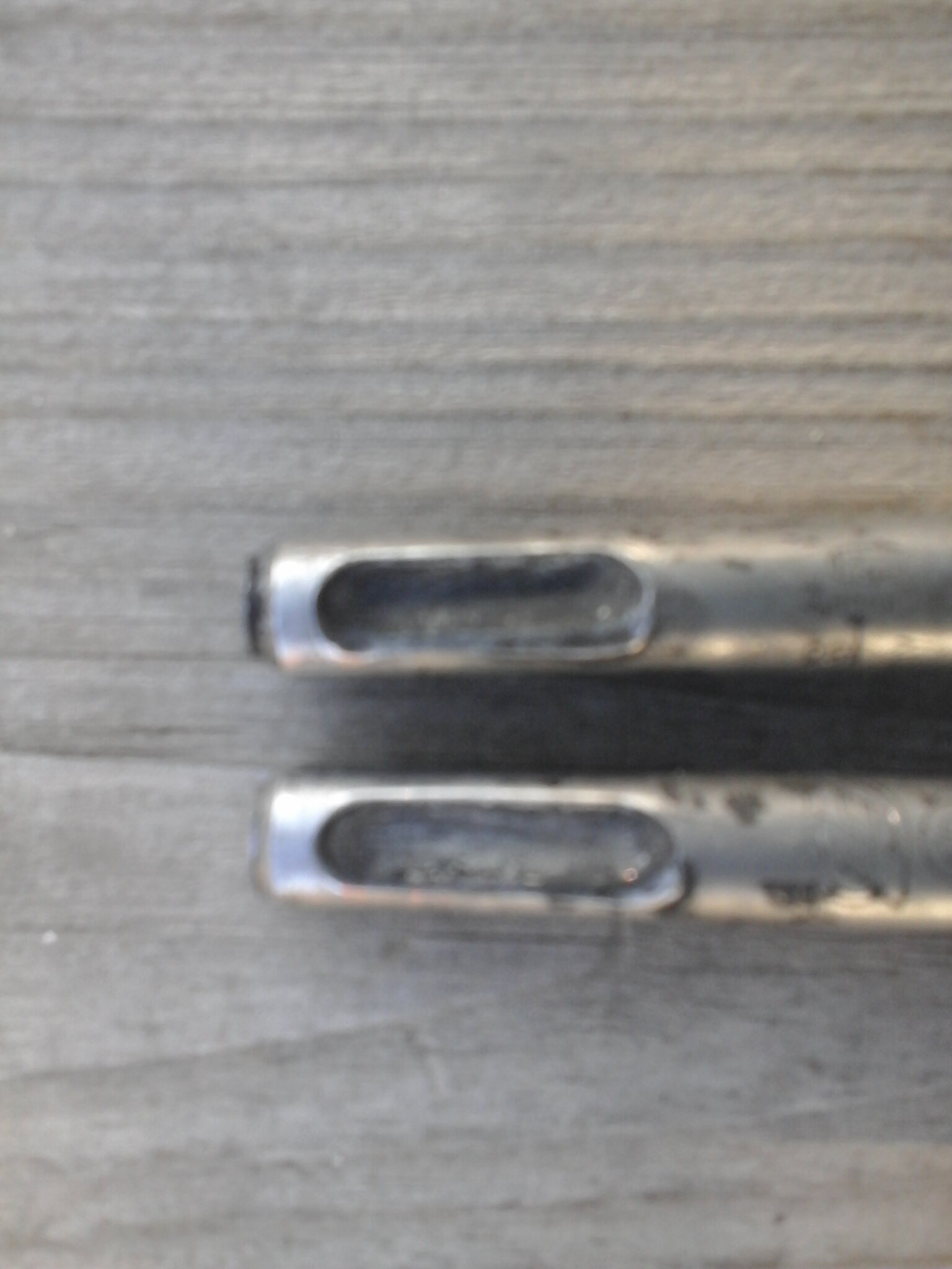

Просмотрел буры, которые не входят: по-моему, у них разбиты продолговатые выемки (фото делал планшетом):
