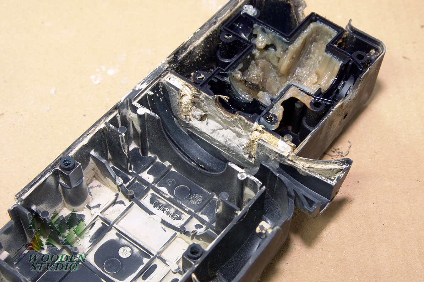

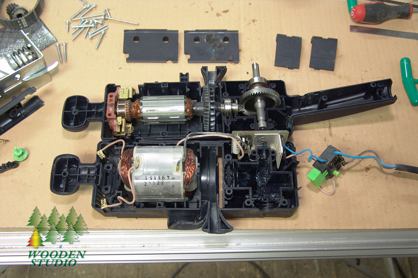

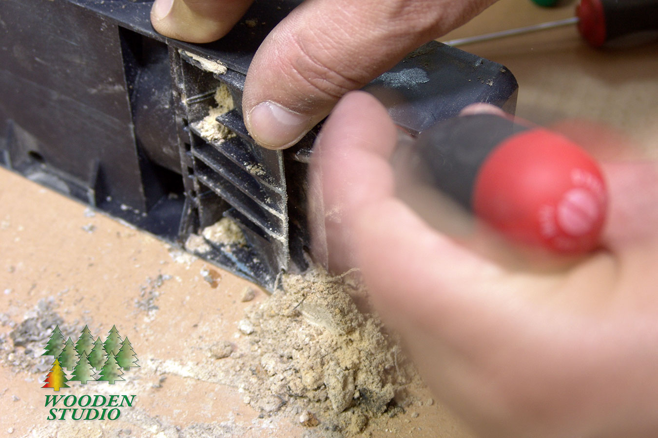

Как раз в данный момент пишу небольшую статью о сервисном ремонте некоторых инструментов. Сейчас в частности речь идет о ленточных шлифмашинках. Если будет интересно, ссылку дам позже (пока набираю текст), хотя часть фото уже готовы.

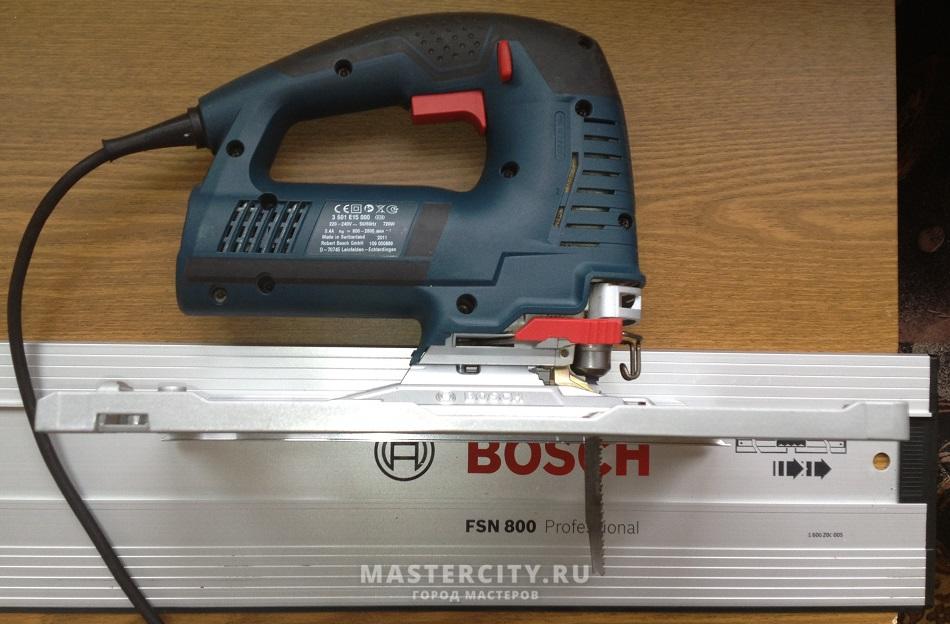

Подскажите пожалуйста насколько туго должен открываться рычаг для поворота подошвы лобзика?
8852a62b9b09b6515bd95fdf017a13a4.jpeg.81cdd74a2ddb009887a189a1b08da694.jpeg)
Не так давно купил BOSCH GST160. Сейчас захотел попробовать повернуть подошву, но не могу открыть рычаг. Слишком большое усилие прикладывать боюсь, чтобы не сломать.
А разве у этой модели нет настроечного ролика? Для регулирования зажима основного рычага?
Присмотрелся, похоже нет :(

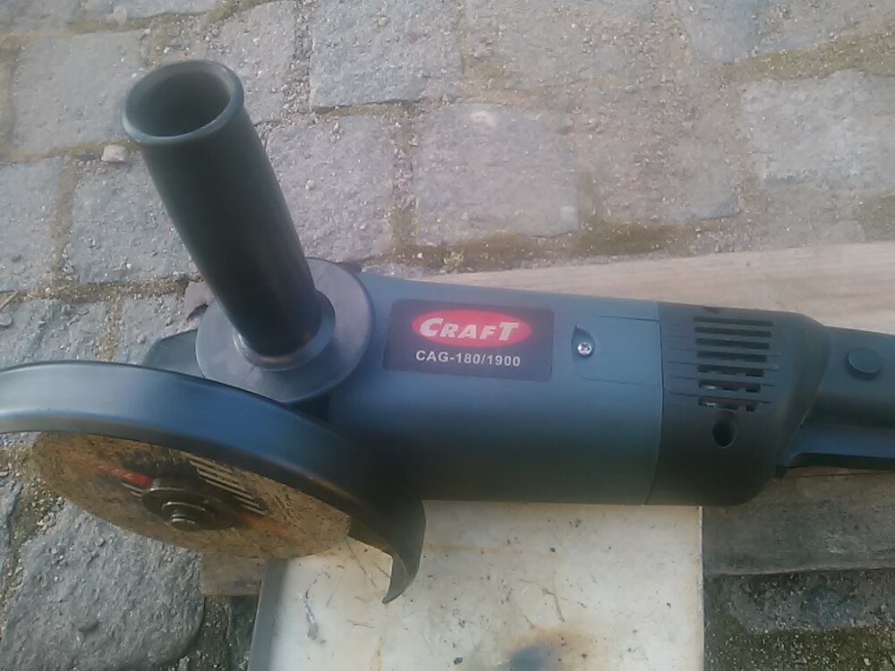

Не встречал таких при проведении серьёзных работ. Хотя то что "стильно, модно, молодёжно" - не отнять)). Если смета сильно ограничена присмотритесь к Мактек hotline.ua/tools-uglovye-shlifmashiny-bolgarki/maktec-mt903/prices/?checkout=1&gclid=CNr3wIPL484CFQLicgodMgIJdA
Та же Макита. Судя по весу сделана добротно, а судя по внешнему виду и ТТХ это Макита выпуска первой половины 2000-х, старая и проверенная модель. У меня И такая Макита и Метабо, обе весят более 5 кг. Хотя учитывая что для дома гаджет берётся не на одно десятилетие, иногда даже не на одно поколение, я бы напрягся на указанную выше Макиту.
у меня такой мактек , нравится , сбалансирована хорошо , не дергается и не вибрирует , при работе с ней меньше устаю чем при работе с интертулом под 125 диск.

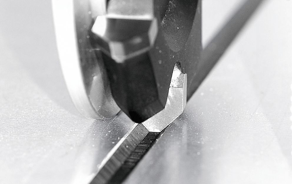

Интерестно,а чего они дисковый фрезер не купят а мучаются ручным,там по шине работать можна....
Дисковый фрезер предназначен для композитов. Там профиль фрезы другой
Профиль можна доработать,хороший заточник управится,опорную шайбу тоже:D

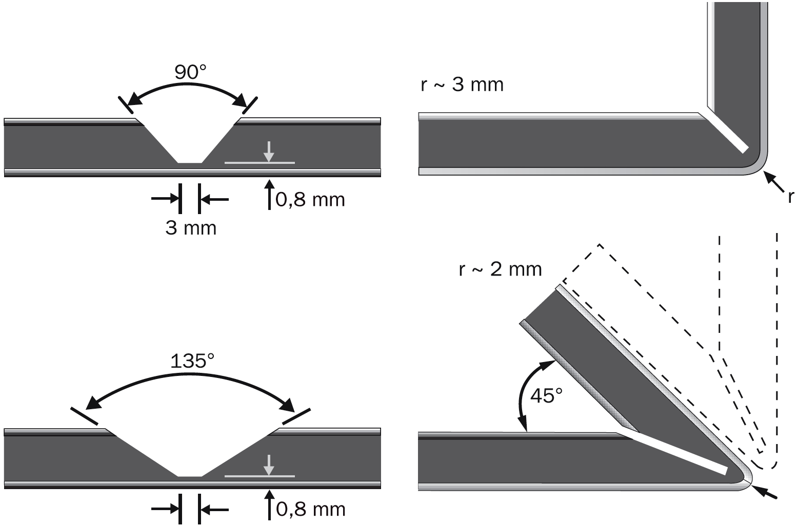

Орест, фреза со скидкой стоит 500€! Особенность фрезы не только в профиле ножа, а в специальной форме корпуса с системой ограничения глубины съема. В целом очень сложное изделие. Я лично не доверил бы даже хорошему заточнику переделку профиля такой фрезы.
Ниже профиль паза от дискового фрезера.
А у нас есть город Камянец Подольский,там все фрезы делают:D.А если серезно то задача не настолько нерешаемая;).
А если серезно то задача не настолько нерешаемая.
Вопрос не в нерешаемости, а в целесообразности.
Многие обычным ножом решают вопрос позерки. Только последние годы начали приобретать фрезы по гипсокартону, а про дисковый фрезер и упоминаний нет и вряд ли будут.
