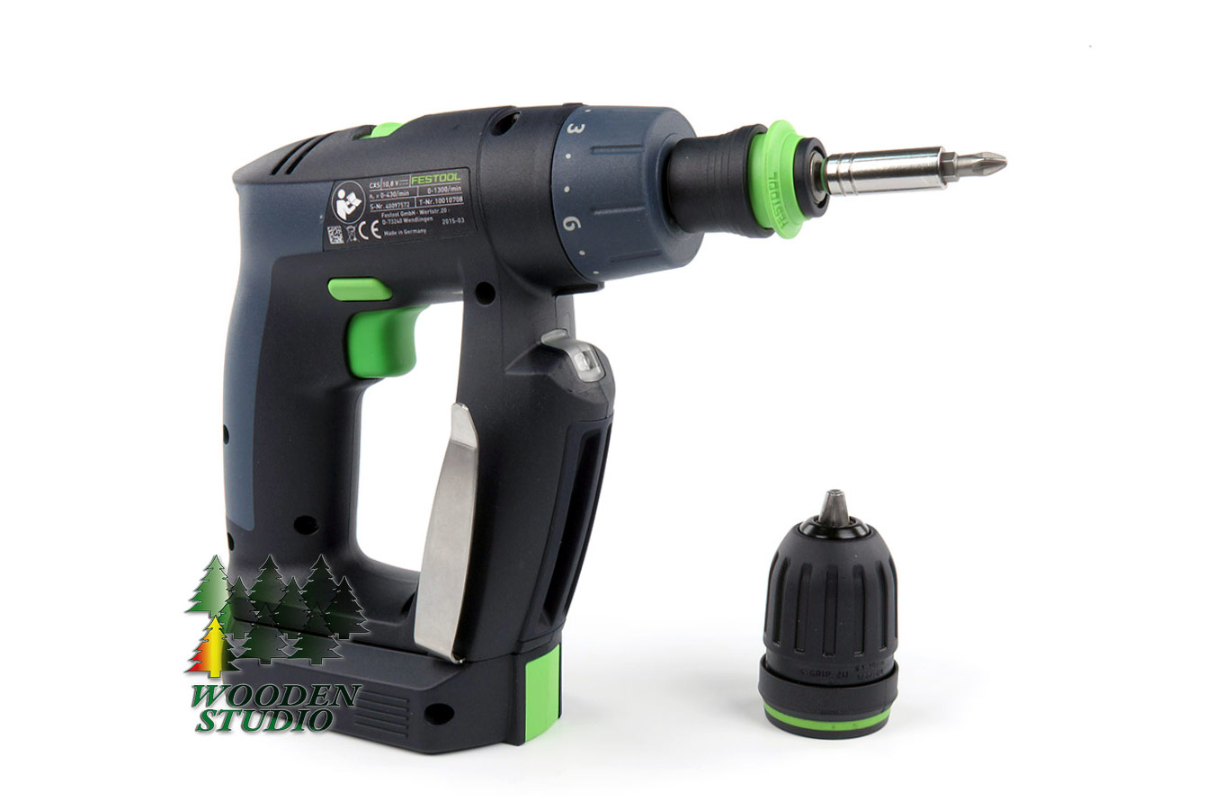

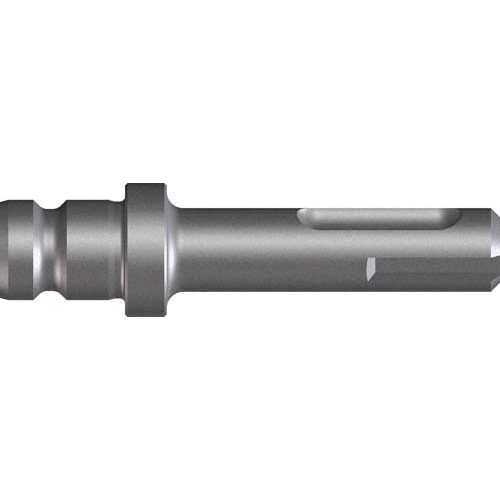

Как правило, фестуловские патроны имеют другую систему крепления - FastFix. Патрон не прикручивается, а защелкивается на шпинделе. По этому смена патрона и насадок происходит быстро и без вспомогательных инструментов. Внутри есть муфта с шариками для фиксации зажима.
Правда под эти патроны должна быть соответствующая форма шпинделя или переходник/адаптер.
На первом фото переходник перфоратор-патрон, на втором быстросменные патрон и насадки.
P.S. По приведенным ссылкам внешне отличий не много.
