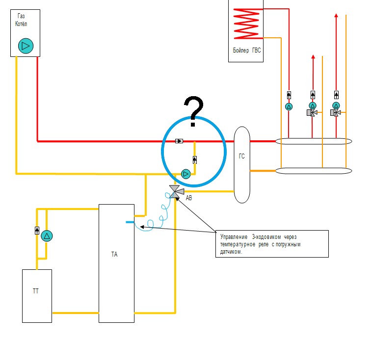

Где поставить гидрострелку?

Вот я исправил ошибку,сравните свой и мой рисунок и вы поймёте,а то я кричу:Bravo: а меня никто неслышит:beer:

Человек сделал первый в жизни рисунок а Вы уже его критикуете. У вас же на две линии больше.
П.С. Для меня рисование вообще темный лес, я и такого не нарисую
....Зачем она вообще там нужна?
На вопрос "Зачем" ответить не могу :D - студент я, учуся.

В дополнении к этой схеме я бы выполнил подключение ТТ к ТА , в гравитационном исполнении с байпасным клапаном, для того чтобы циркуляция могла происходить когда исчезнет электричество либо сам насос выйдет из строя.Также можно провести эксперимент нагревания ТА без насоса,может получится так что система будет прекрасно работать и без него.А это всётаки экономия на электроэнергии.
Другой момент я бы установил дополнительный насос как резервный ,на тот случай если газкотёл выйдет из строя вы могли спокойно обогревать дом при помощи ТТ котла и спокойно ждать когда приедет сервис по ремонту.

......Другой момент я бы установил дополнительный насос как резервный ,на тот случай если газкотёл выйдет из строя вы могли спокойно обогревать дом при помощи ТТ котла .....
Лишнее это... Там в коллекторной электрокотёл ещё ставится....
Перед ГС.....

Курил-курил..... не очень понимаю, зачем в вашей схеме насос ещё один?

УмнО.... мне теперь свой пост повторить?! Там , где рисунок с вопросом.

Тот насос что вы обвели и поставили вопрос ,то я уже писал выше, что он как резервный на случай выхода из строя Газ.котла, но вы в ответ сказали что это лишнее , что там будет стоять электрокотёл.
Если так то он там ненужен, вы сами ответили на этот вопрос.
Тогда о каком насосе может идти речь,непойму???

.....Если так то он там ненужен, вы сами ответили на этот вопрос.
Да, именно об этом... Я просто знал о электрокотле и, соответственно, насосе в нём... Вы - нет....
Вот из-за этого стереотипа "нечётко поставленных условий" и получилось недопонимание..
