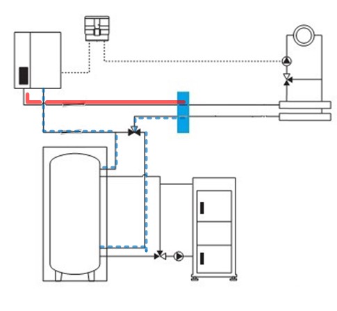

..... а вот в фазе работы через ТА насос котла должен работать ОБЯЗАТЕЛЬНО, а для этого котел должен быть включенным и не выходить в блокировку по отсутствию газа
У вас последовательный контур гидрострелки, ТА и КК и кто-то должен через этот контур гнать теплоноситель и никто кроме насоса котла этого не сделает в вашей схеме, а не дай бог он остановится, вода в КК остынет и он захочет ее нагреть, а так как газа нет, то заблокируется и отопление будет парализовано......
Котёл Logamax Будеруса будет постоянно включенным. Насос этого котла будет использоваться именно так, как вы описали. И в блокировку по отсутствию газа насос не выйдет.

Автоматика имеет функцию "распознавание тепла извне", т.е. все будет работать корректно, автоматика не будет ставится в тупик,- откуда тепло при выключенной горелке. А при недостатке температуры, мягко включится газкотел (помним, что горелка модулированная) и подымет температуру до необходимой (например в ТА Т=45гр, но нужно подогреть ГВС).
Рекомендация по этой схеме поддержана производителем и сервисом.

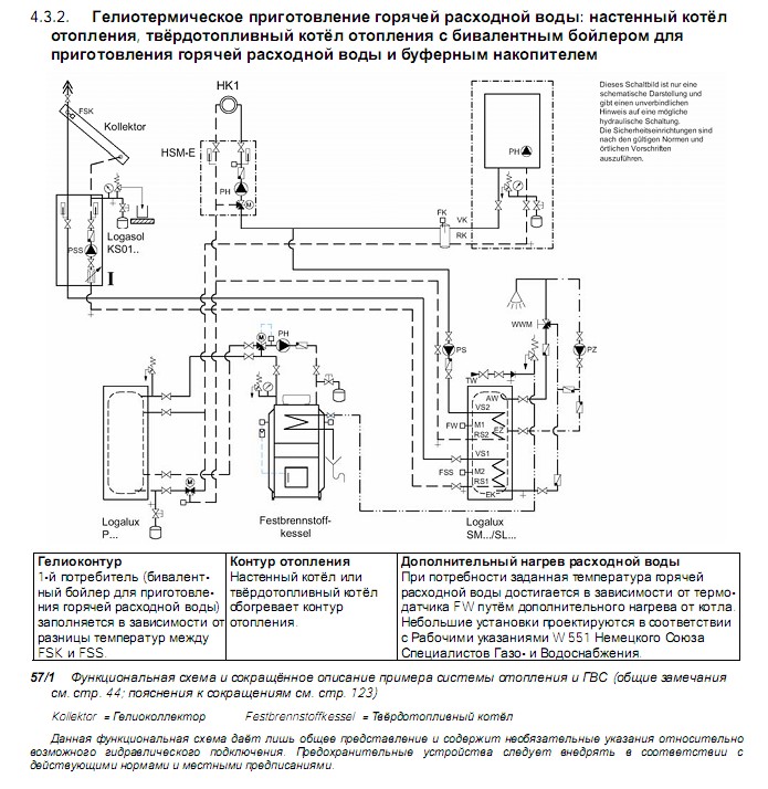

Саша она не является рекомендуемой никапельки........
Схема для настенника с ГС.

У меня только был вопрос по месту подключения ГС.
все правильно..имеено к этому вопросу я и отнесся насторожено....схемы от производителя были правильные пока вы не переставили ГС..в этот момент все в корне поменялось..и начались ньюансы особенно учитывая отсутствие газа....
ПС Если вы согласовали момент работы насоса котла непрерывно в не зависимости от подачи газа со спецами по Будерусу, то ваша схема чудно будет работать, хотя повторюсь она совсем нестандартна и не такая как у производителя, хотя очень похожа :beer:

на самом деле ГС-это не только требование производителей для КК котлов....в первую очередь это требование для котлов со встроенным насосом и с разветвленной структурой системы, также для чугунных котлов для поддержания постоянного расхода в котловом контуре и вобще для всех котлов если вторичные кольца системы имеют слишком отличающиеся расходы теплоносителей, тогда ГС нивелирует влияние одного насоса на другой....
+1 к сомнениям Сергей_84. Теперь получается все упирается в мозги настенника, так как ему прийдется выполнять роль сетевого насоса, и пердически источника тепла.
По схеме будеруса каждый источник тепла отделен ГС.
1-я на КК, 2
2-я это ТА твердотопливного котла.
При чем забор тепла из ТА решена через обратку системы отопления (циркуляция тоже за счет постоянно работающего насоса отопления, который и выполняет роль сетевого). Подавая горячую обратку я так понимаю они реализовывали функцию "тепло со стороны" Автоматчики поправьте если ошибся.

ГС уже подключен
Подключение ГС определяется топологией проекта - группы смешения, коллектор и Электро котёл - в доме.
ТТ+ТА+КК - в отдельно стоящем помещении котельной за 20м.
В этом котле насос котлового контура встроенный, с регулированием оборотов от "мозгов". Скорость протока котел подбирает сам, а линия 40 метров для данного насоса (грюндфос 25-80)- пыль.
...... На самом деле там где-то 20 метров.
А вот смесительным группам (и насосам на них) вытягивать 20 метров, а потом отправлять на этажи ещё (уже) далековато, мне кажется...
Потому и склоняюсь к установке ГС в коллекторной....

Да я об этом писал в посте 35 и пока небудет выяснена логика работы конденсационного котла при разных режимах блокировки, то это может быть самое слабое место в этой схеме.
Может быть есть смысл установить резервный насос.
.....логика работы конденсационного котла при разных режимах блокировки....
Схема одобрена поставщиком котла. Кроме того, она была и испытана раньше.
В "аварию" котёл не выходит.
Я имею ввиду искуственно создать аварийную ситуацию и посмотреть отключается ли насос или продолжает работать при той или иной блокировке.
К примеру прекратилась подача газа,перегрев теплообменника,отключилась турбина или сработал термостат исходящих газов.
