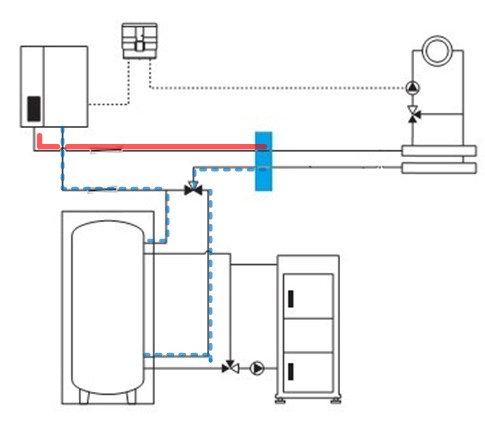

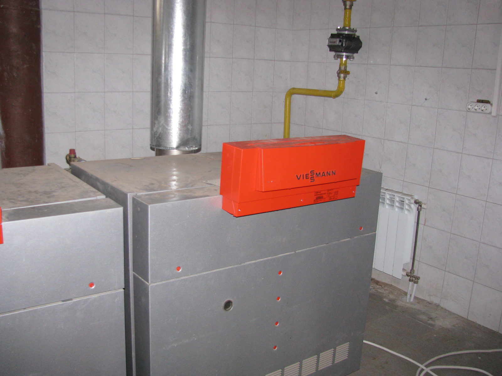

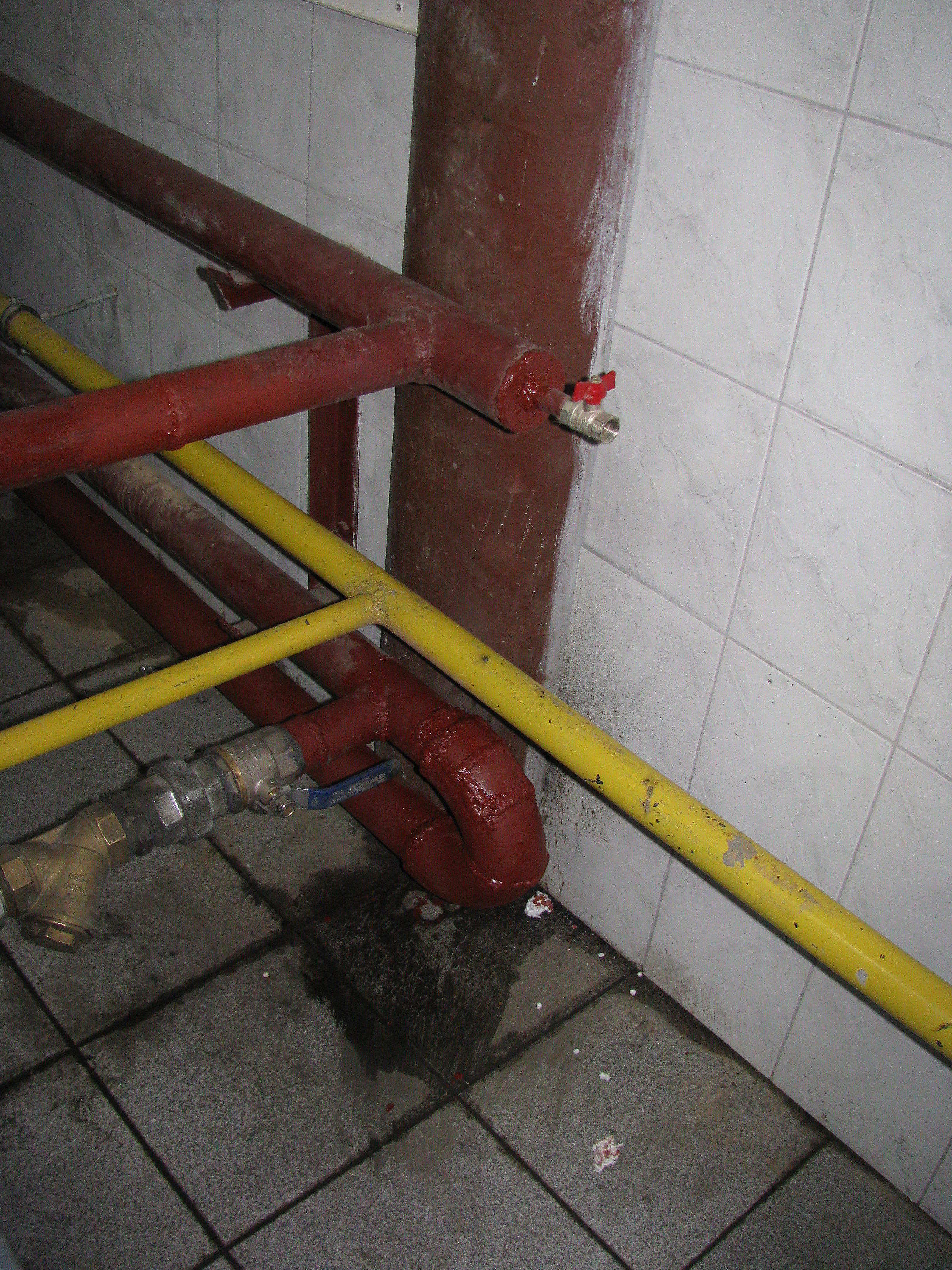

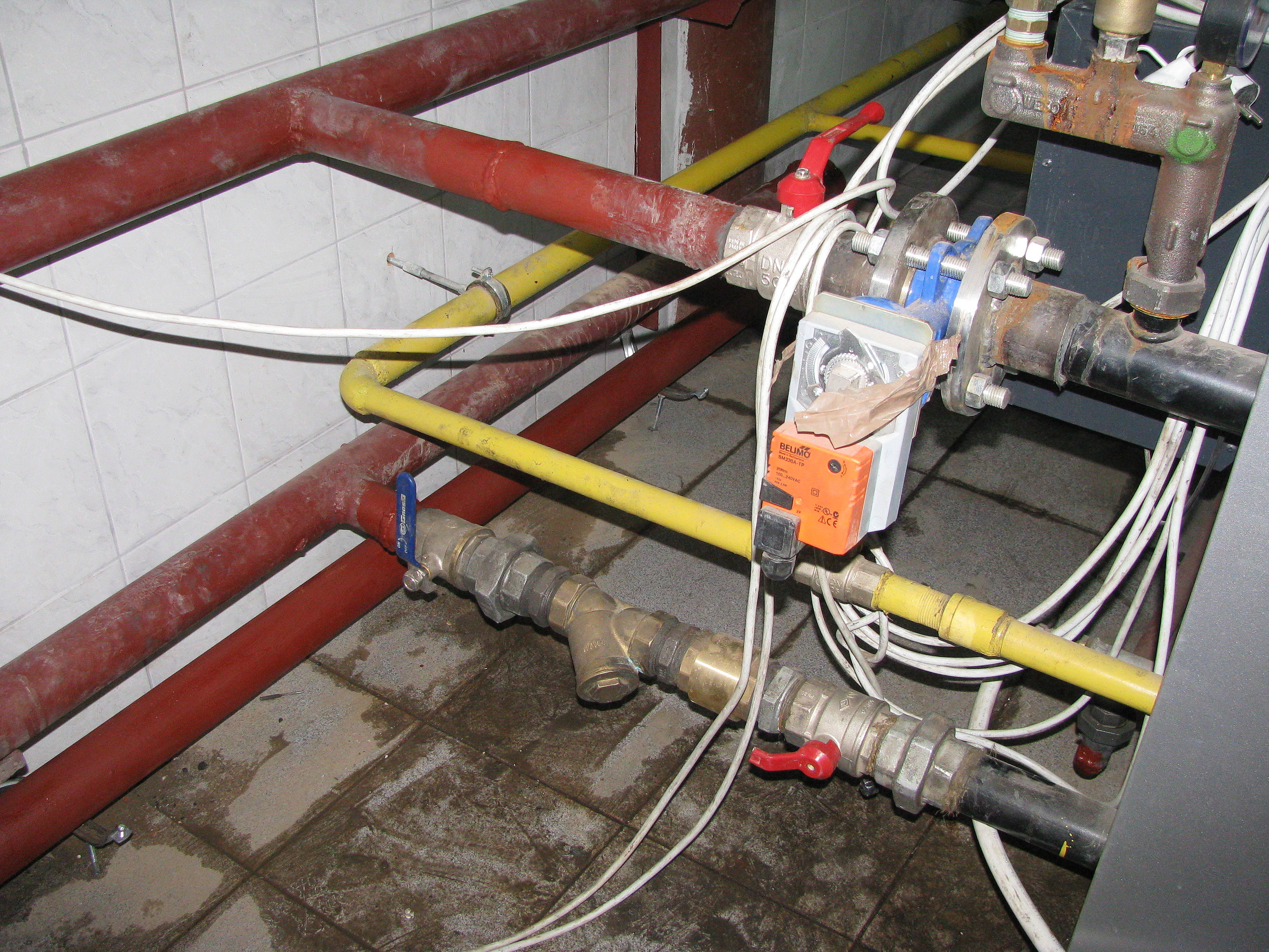

тоже хорошо отношусь ) на больших котлах устанавливаю, иногда практикую при обвязке коллекторов внутрипольных ) На фото переделки одной топочной, где стояли 4 котла по 84 кВт. При паралелной обвязке котлов от гребенки больше всех работали котлы, которые ближе к гребенке, а дальние стояли без разбора теплоносителя. Петля Тихельмана исправила всю картину, все котлы работали в одинаковом режиме. Равномерно нагревались, и расномерно отдавали тепло. Также была установленна многокотловая автоматика, которая этот процесс контролировала )

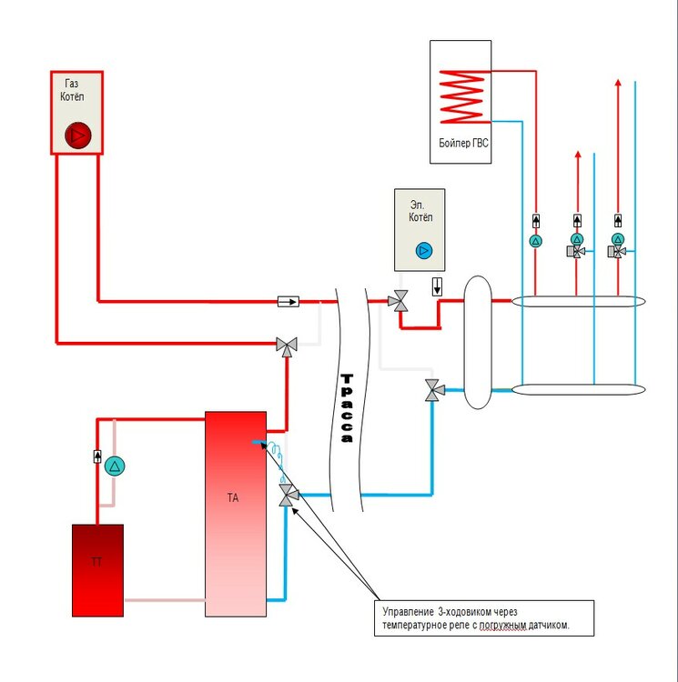

Возвращаюсь к этой теме по новой так как есть несколько вопросов по выбранной схеме Korni пост 86.
Вопрос в следующем.
При протопке ТТ и нагреве ТА дальше этот теплоноситель подхватывает КК и качает через ГС, по мере остывания температуры в ТА газ.котёл будет плавно включатся и доганять температуру до заданного значения.Так как обратка будет проходить через ГС и на прямую в ТА.
Вопрос- Когда газовый котёл выйдет с этого режима КК+ГС+ТА в режим на прямую КК+ГС.

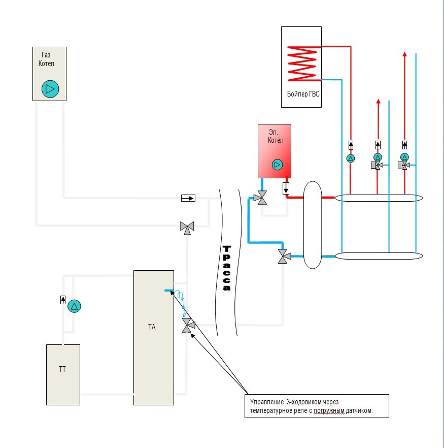

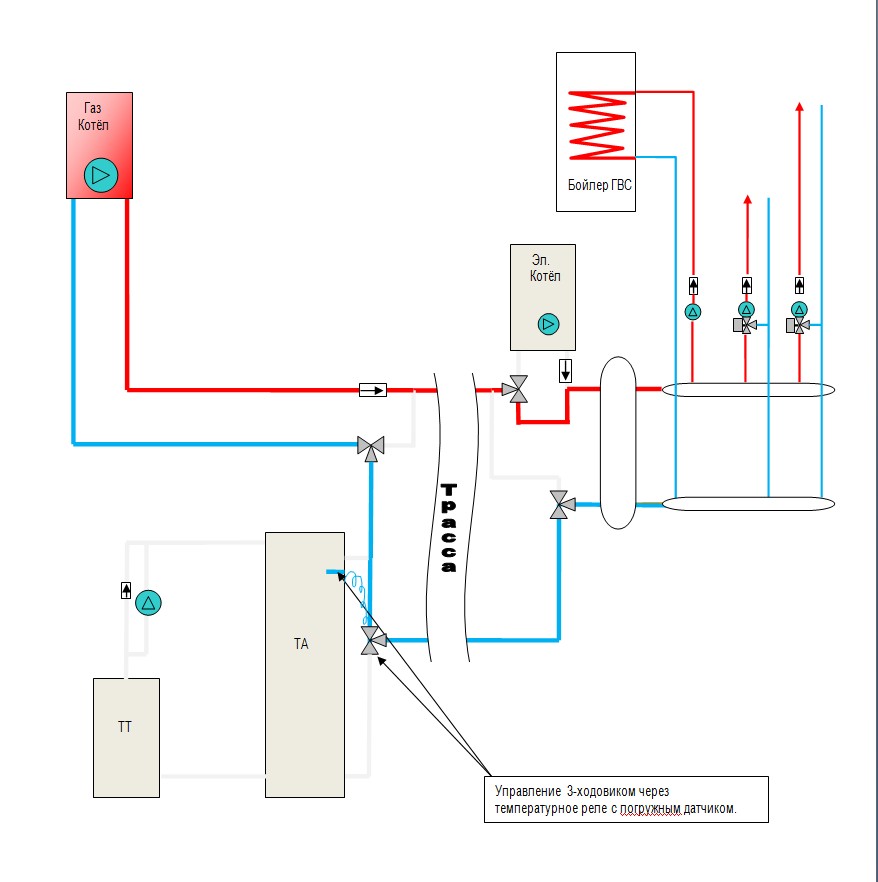

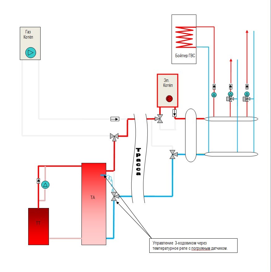

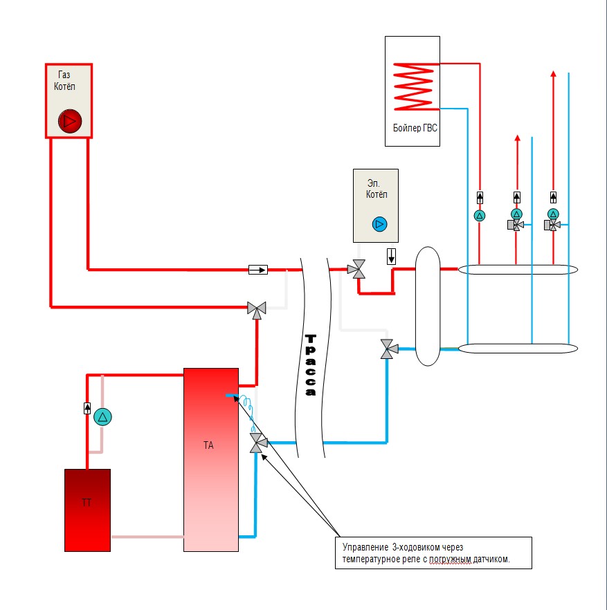

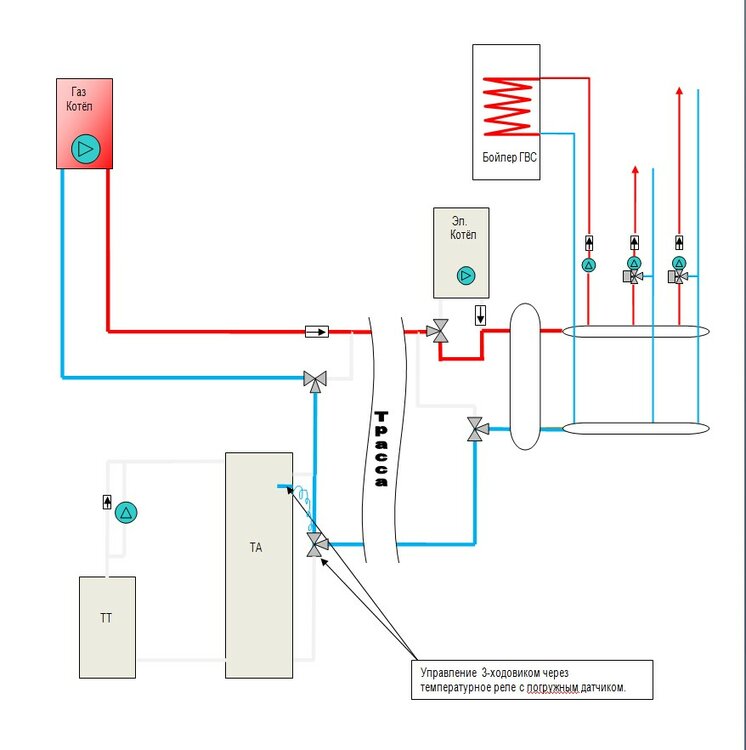

Хорошо давайте дополним, но тогда задействуем электрокотел, увеличив время выбега насоса, задействовав выход для комнатного термостата с целью включения только при отсутствии другого источника тепла, и корректно согласуем работу еще нескольких трехходовиков.
Вот наша первая схема - работает ТТ(генерация тепла) + КК(как бустерный насос) + 4121 (распределение тепла).
После выработки ТА переключается в схему три.
Вторая схема - ТТ (генерация тепла) + ЭК (как бустерный насос) + 4121 (распределение тепла).
После выработки ТА переключается в схему четыре.
Третья схема вытекает из первой после выработки ТА. КК (генерация тепла) + 4121
Четвертая схема вытекает из второй после выработки ТА. ЭК (генерация) +4121
Блин, два часа пыхтел-рисовал.
Теперь давайте, критикуйте... может где-то обратный клапан нужно добавить, или еще чего.
P.S. А к Тихельману (Тигельману) замечательно отношусь. И считаю что при параллельном подключении котлов, бойлеров - применять обязательно.

Вот это совсем другое дело,Эл.котёл выполняет функцию и резервного насоса.

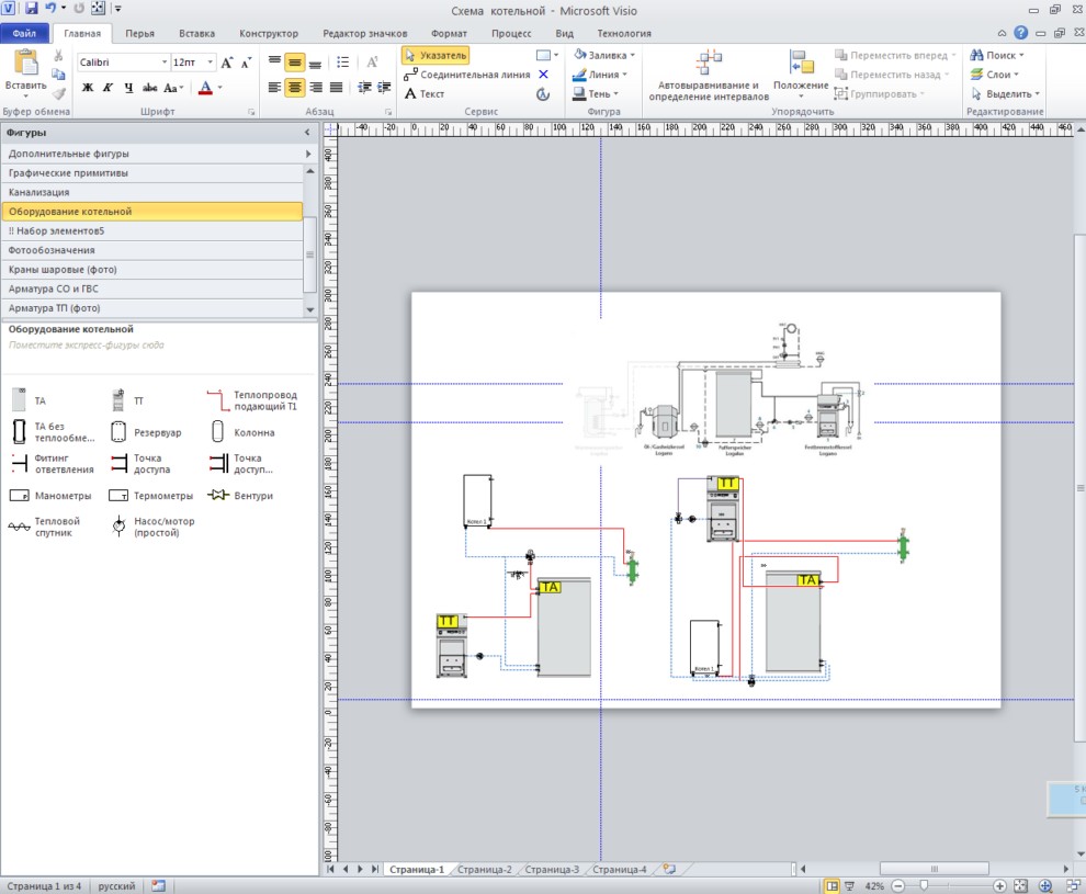

Я сейчас собираю потихоньку шаблоны для Visio .... закончу - поделюсь
С ГОСТовскими условными обозначениями надо повозиться.... с фото-обозначениями проще
ХА!! С показанным на схеме ЭК и трехходовиками возле него все выглядит очень даже и очень симпатично. :good: Двойное резервирование со стороны источника эсть, больше уже и не надо. Мало шансов что навернется и ЭК и КК одновременно.
Петля Тихельмана хорошая весчь, завсегда применяю с котлами и если несколько баков ГВС.

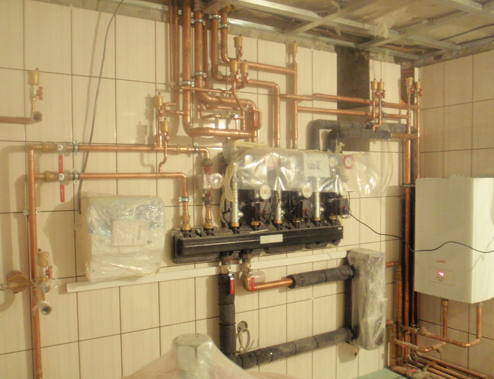

Но есть нюанс, надо применять висмановскую схему, с электрозадвижкой на подаче, для перекрытия протока через неработающий котел. Кстати у БГТ на фотке отлично видно задвижку. Столкнулись с ситуацией при наладке минимальных режимов. Переток воды через неработающие котлы не давал поднять температуру на подаче.
Кстати опытным путем проверил, что можно подымать скорость в ГС до 0,2-0,25 без ущерба работоспособности.

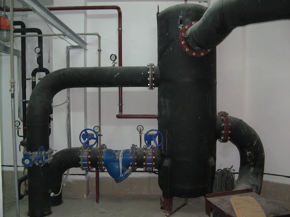

К слову о гидрострелках :D
О, Сане "Korni" как раз такая, как на фото и нужна. И что бы нес ее сам.
У меня получилось вот так.;)
Но тем не менее есть вопрос? и он остаётся открытым, если протопить ТТ+ТА+КК+ГС то когда эта схема перейдёт в цикл КК+ГС ,есть такое подозрение что в этот цикл он неперейдёт и останется работать в цикле КК+ГС+ТА.

Так, при работе только ЭК, теплоноситель гонит по всей трассе. Лишние потери.
Ну если вы щитаете что потери по трасе будут большие то можно сделать вот так.
ЭК+ГС.doc
Можно, но клапан нужно ставить на трассу, иначе все равно будет подсос через нее.
ЭК+ГС-1.doc
Количество клапанов растёт и растёт.....:D
Уже сделано в конкретном случае. Переделываться не будет.
ЭК работает на полы.
Небудет подсоса потому-что слишком большое сопротивление трасы+обр.клапан и трёхходовой относительно ГС.
