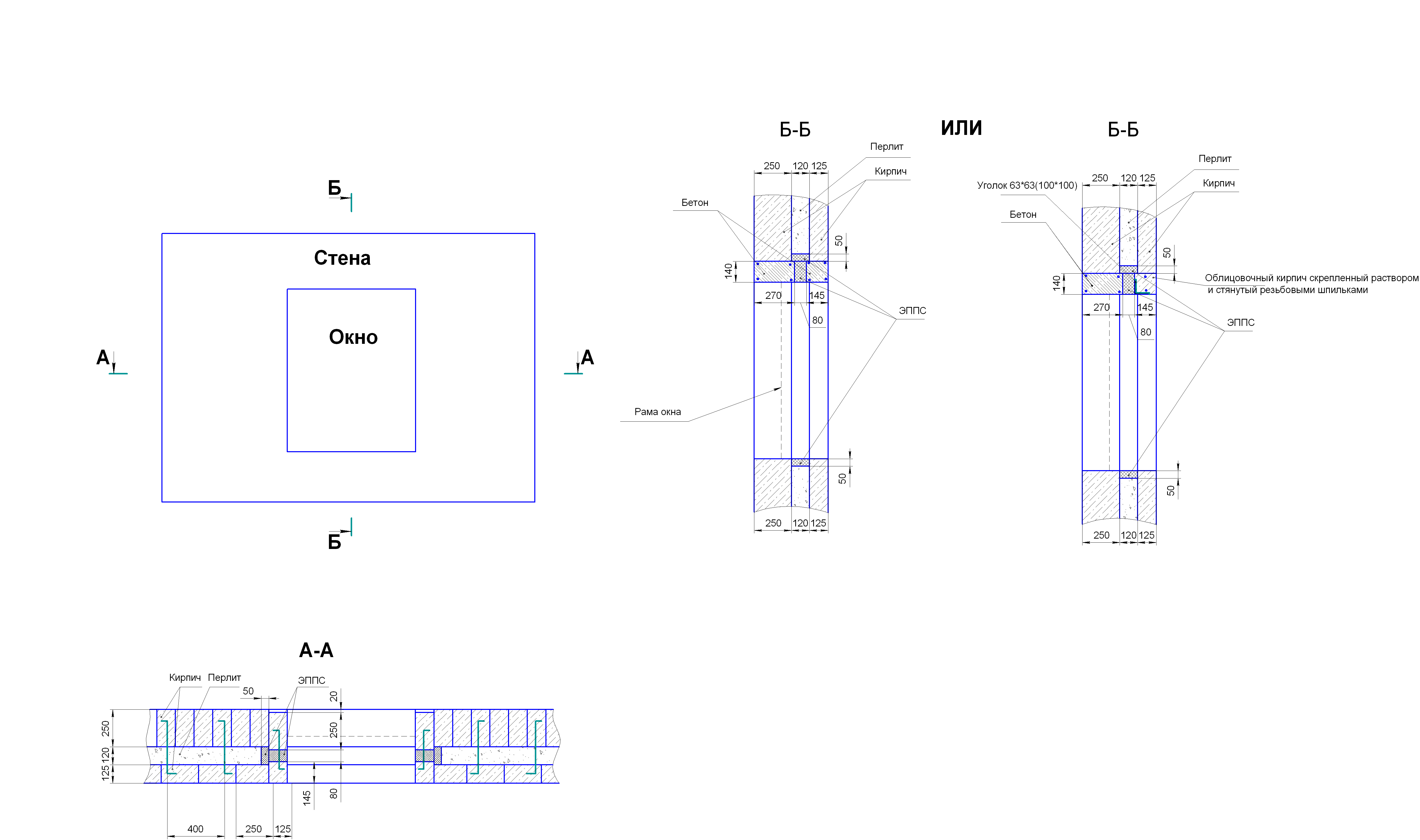

Сам планирую строить дом почти с таким же пирогом стены, вместо клинкера будет кирпич и штукатурка(по деньгам не потяну клинкер). Есть вариант как будут делаться оконные и дверные проемы в наружной стене, чтоб избавиться от мостиков холода? Я себе прикинул вариант, но хотелось бы увидеть альтернативное решение.

По проемам пока узлы не чертил, но, ИМХО, это не есть проблема - надо только выбрать самое лучшее решение. Например, такое как на Вашем чертеже - шпилькой.
