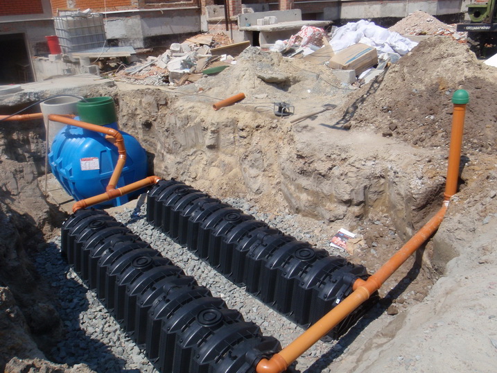

Щас фото выложу - там видно процесс более-менее.... С нюансами (щебень поменьше фракцией лучше бы, геотекстиль подороже бы)..
Да и насчёт мега - ... там тоже есть нюансы....

И еще вопрос, на фотках, что Корни выложил, там дренажные тоннели накрыты геотекстилем сверху, а многие заворачивают в геотекстиль весь тоннель, как правильнее?

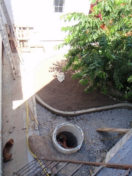

по септику: чтобы удобно было говнокачкой с коротким шлангом подьехать, и соответсвтенно удобно выкачать и не размазать выкачанное по стенам и тротуарной плиточке )
