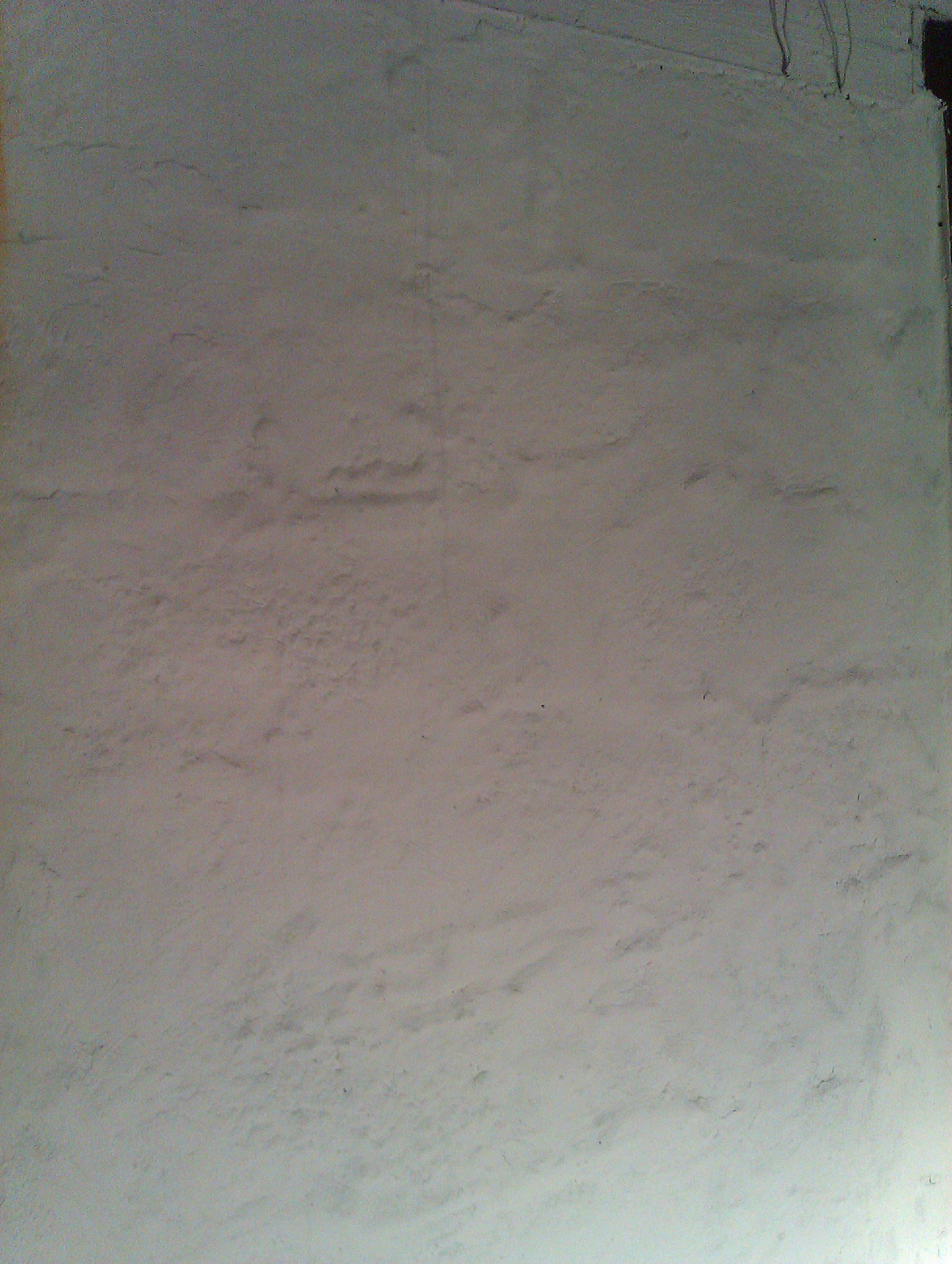

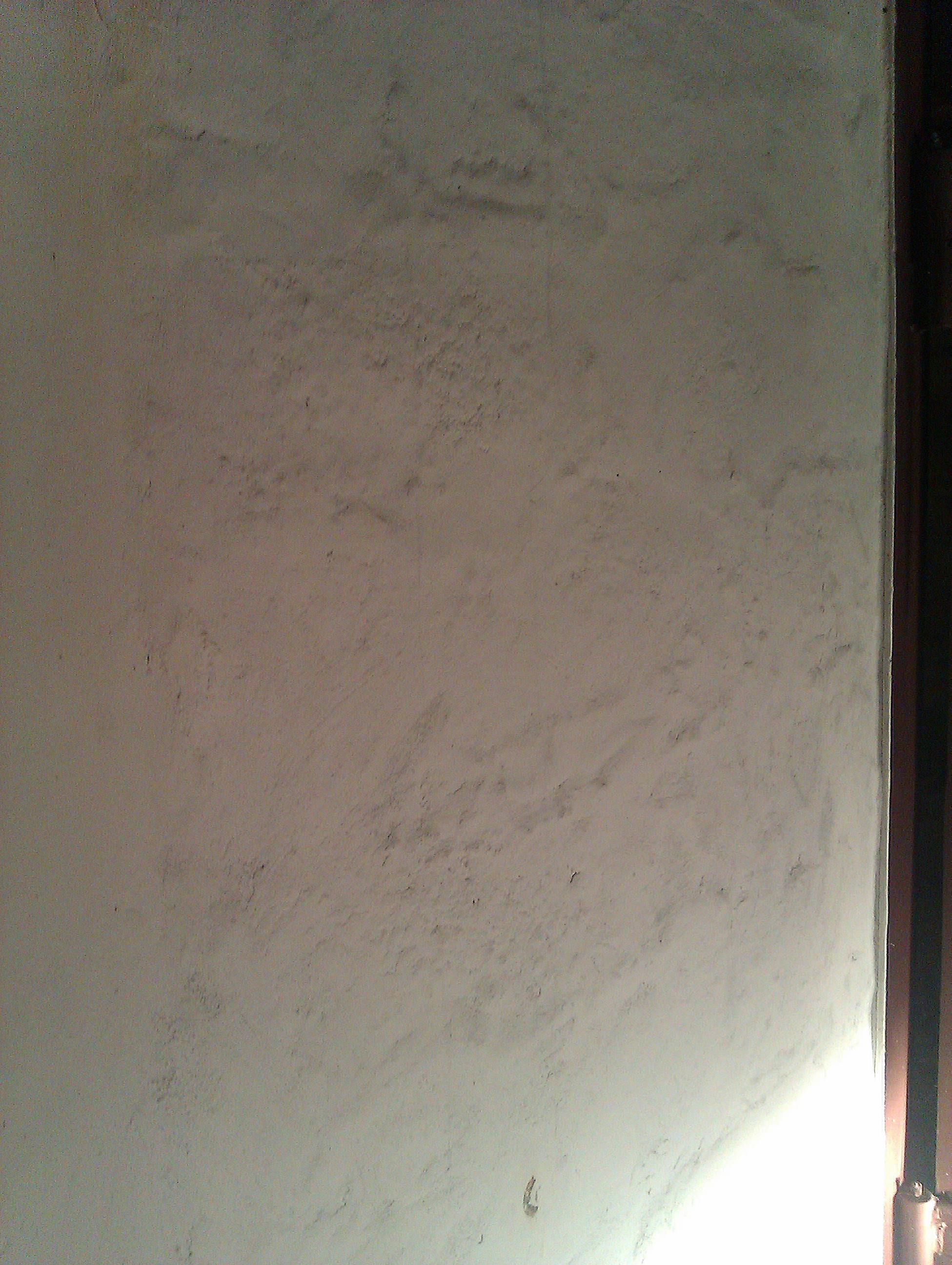

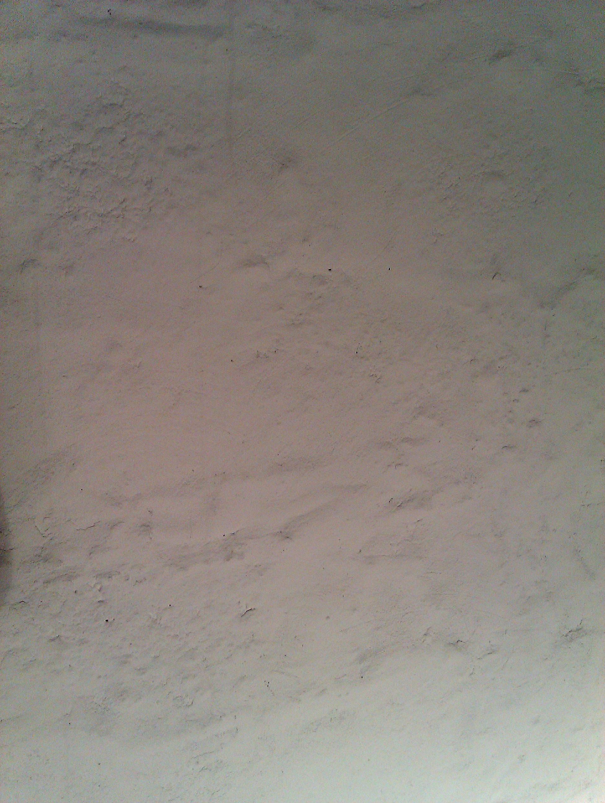

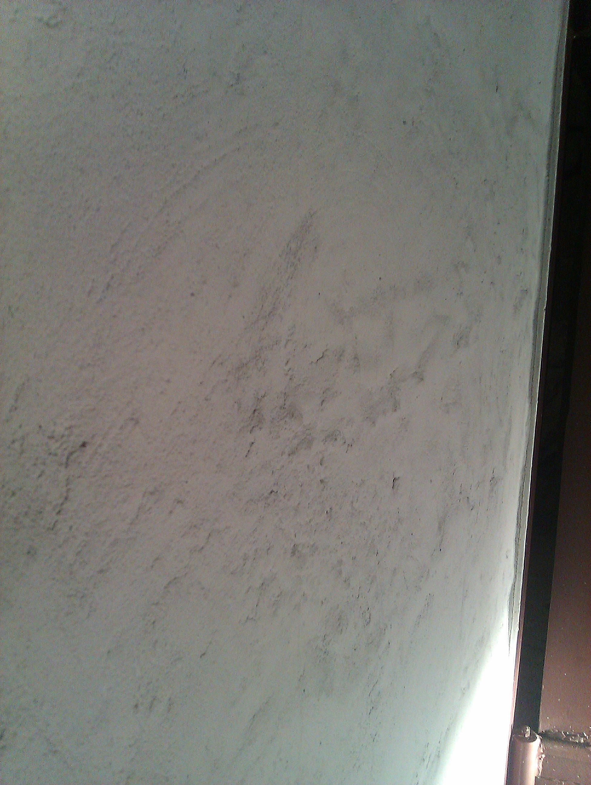

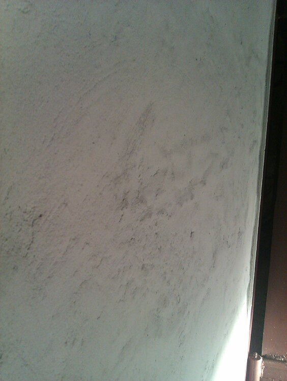

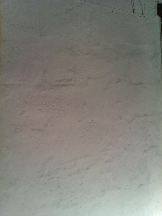

Darkdwarf Опубліковано: 19 травня 2011 Поділитись Опубліковано: 19 травня 2011 Выкладываю вид стен затертых "варежкой" и покрашенных фасадкой от Дюфы (фоткал ночью вчера, старался чтобы было видно фактуру)))) также планирую сделать внутри. А, забыл - стены из Б/У бетонита, так что - из ровного шлакоблока они будут еще ровнее... Посилання на коментар Поділитися на інших сайтах More sharing options...

apxitektop Опубліковано: 19 травня 2011 Автор Поділитись Опубліковано: 19 травня 2011 Выкладываю вид стен затертых "варежкой" и покрашенных фасадкой от Дюфы (фоткал ночью вчера, старался чтобы было видно фактуру)))) также планирую сделать внутри. А, забыл - стены из Б/У бетонита, так что - из ровного шлакоблока они будут еще ровнее... Идею понял. Но фотки какие-то смутные Посилання на коментар Поділитися на інших сайтах More sharing options...
Darkdwarf Опубліковано: 20 травня 2011 Поділитись Опубліковано: 20 травня 2011 классный вид с участка...)))) по фоткам - хоккей, сфоткаю днем и выложу... просто подсвечивал фарами и вспышкой - когда машину ночью в гараж ставил))) 1 Посилання на коментар Поділитися на інших сайтах More sharing options...

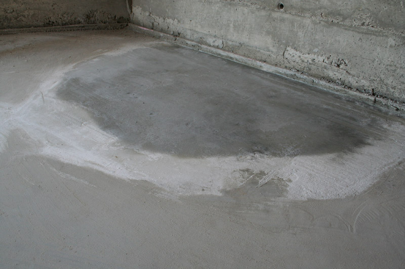

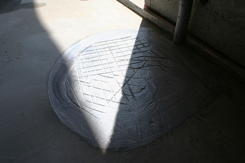

apxitektop Опубліковано: 21 травня 2011 Автор Поділитись Опубліковано: 21 травня 2011 (змінено) Немного о локальном ремонте залитого и затертого вертолетом бетонного пола. Поскольку в двух местах получились впадины и поверхность их была слишком корявая, я, конечно же, решил, что надо с этим бороться Propeller посоветовал воспользоваться Isomat'вскими нивелирными смесями, однако их цена не порадовала, поэтому (по совету сотрудников ЭКСО) прикупил ADIPLAST, ADIUM и фибру (которую в любом случае планировал приобрести). Сами неровности в сечении в виде блюдец, поэтому Propeller посоветовал придать им форму коробки... сделать это однако не удалось - бетон В30 (М400) да плюс Беветол с фиброй оказался не по зубам моему алмазному диску:D - получилось сделать только надрезы глубиной 5-7 мм. В связи в этим, делал следующим образом: нарезал диском прорези, потом покрыл это все ADIPLAST'ом (первое фото) и залил раствором, в который добавил ADIUM и фибру (второе фото). На третьем фото - через 20 часов после заливки. Пока не могу сказать о надежности и долговечности, и надеюсь, что Propeller покритикует или даже одобрит:D Для эксперимента попробовал таким же способом выровнять вертикальный участок. Все остальные неровности снял алмазным шлифовальным диском. А выбоинки планирую заделать чудомазью - Эпомакс-Штукко. Змінено 22 травня 2011 користувачем apxitektop Посилання на коментар Поділитися на інших сайтах More sharing options...
