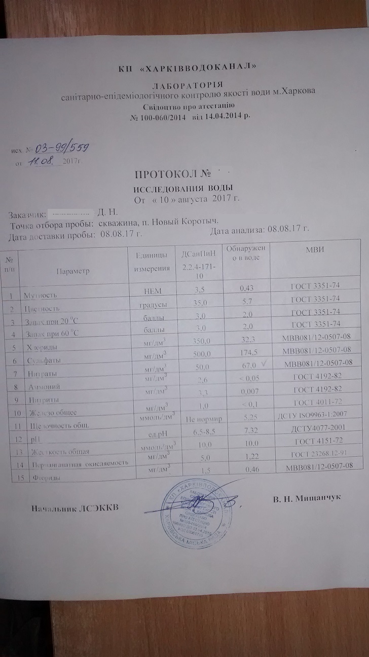

Можно совет по очистке воды?
Анализ во вложении.
Хата. Кухня, СУ, стиралка, бойлер, полив огорода.
3 человека.
1-1237-1_Вода_Макс_свердл_Плавицький.pdf
Fly Wind,
Глубина скважины?
1) Фильтр грубой очистки
2) Фильтр комплексной очистки на баллоне 1054
Полив мимо фильтрации.
Подробности и условия сброшу в личку

Коллега, хочу поправить, с таким железом и жесткостью, система 1252, а лучше 1354
Добрый день. на домик с 1 СУ при таком анализе 1054, по моему мнению и опыту, будет вполне достаточно.
Т.к. вероятность одновременной работы более 3-х точек почти исключена, а фильтроцикл будет около 4 м3, что при разборе 400-500 л/сутки хватит на 6-8 дней.

гм, если не более 2-х открытых точек, тогда полностью согласен, но запас я бы все таки оставил, разница в цена между 1054 и 1252 не настолько большая. А так же при таком железе возможен "проскок"
Короче я перестрховщик))))
поддерживаю, но из-за щелочности
