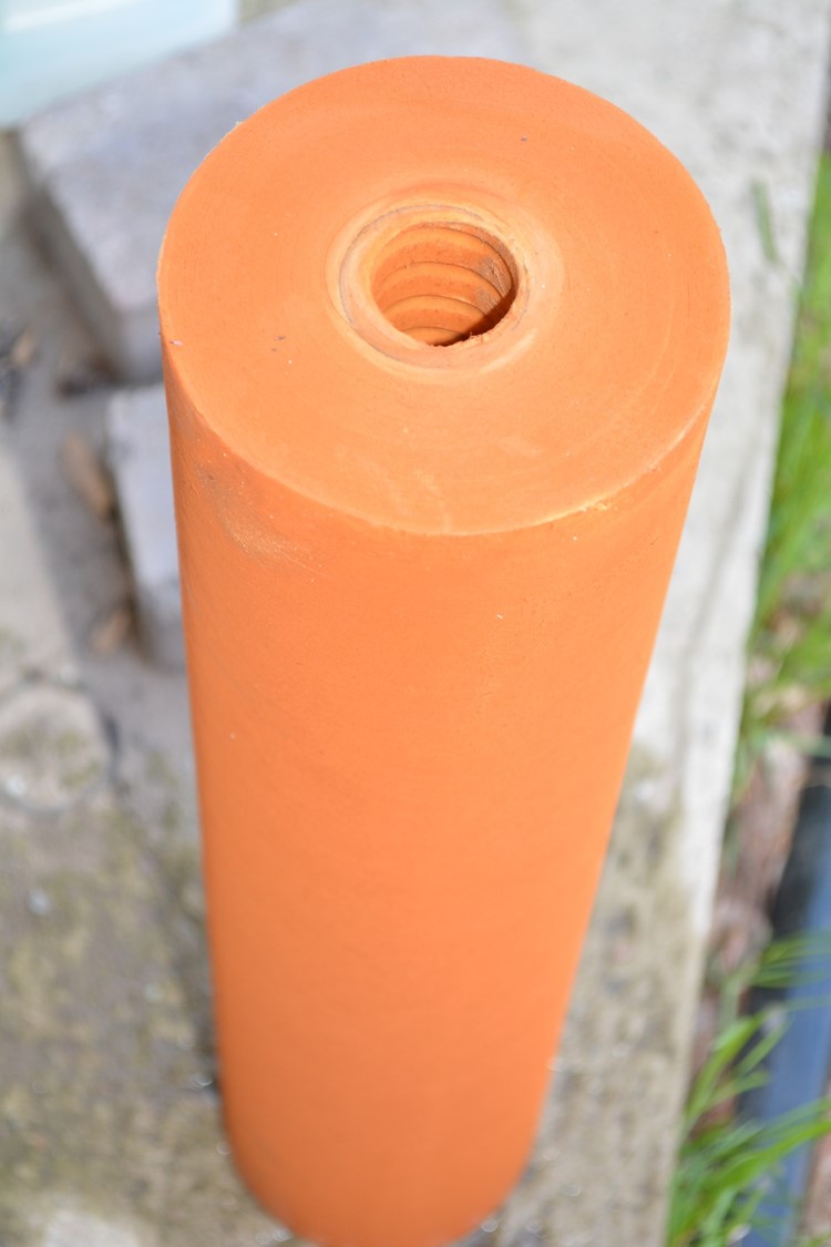

Какая глина?
Это ржавчина, двухвалентное железо выпавшее в осадок.
А чому тоді ви його називаєте двохвалентним другий раз , якщо воно у вас трьох по факту?
У вас больше на глину похоже, как на меня. Попробуйте кислотой капнуть на сухой остаток. С железом я борюсь безнапорной аэрацией и отстаиванием. Аэрирую через инжектор.

О как я удачно зашел, как раз о железе. У нас ситуация все та же, анализ воды руки так и не дошли сделать, но конское железо в воде налицо, видно и по сантехнике, и по бассейну, и по механике - вот так зарастает гидроксидом за 2-3 месяца.
Колонну поставить некуда, от слова совсем.
Стоит 3 ВВ-фильтра, механика 5 микрон, NW-FE-20BB, CTO-20L. Забиваются железом быстро. Но пока фильтры новые, субъективно вода не бздит железом и не появляется налет на сантехнике. Через 2-3 месяца забивает гидроксидом, и в с/у на втором этаже пропадает вода.
Пан такой - больше не брать CTO-20L, а поставить подряд 2 фильтра NW-FE-20BB, и периодически перемывать и подсыпать засыпку Centaur. Либо, как вариант, один из фильтров заполнить крупным цеолитом(был такой совет). Понимаю, что без анализа сложно что-то точно советовать, но буду благодарен за любое мнение из опыта.
Ваш фильтр "переходил".
Железо пошло в систему

Я не совсем понимаю где оно у вас окисляется до 3х валентного состояния. На фильтрах просто уже осадок выпадает. У меня похожая ситуация с глиной была. Воздействие кислоты на сухой остаток не давало реакции
Ну, тут не глина, тут гидроксид железа. Не исключаю подсос воздуха в магистраль, хотя краны на втором этаже не чихают. Но из гидробака в приямке время от времени стравливаю через верхний сосок немного воздуха. Так что это может быть ответом. Ну и также может немного аэрироваться через колебания динамического уровня в скважине. Теоретически.

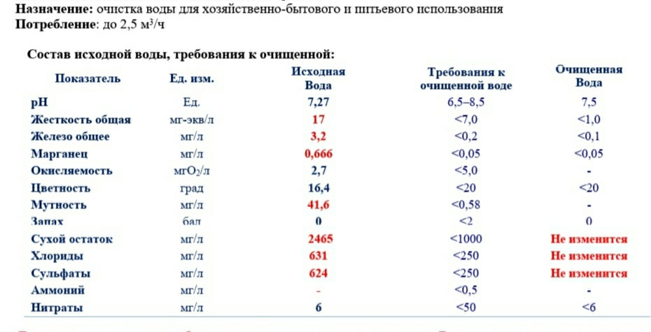

Добрый день. Имеется такой анализ воды со скважины(глубина 14м.вторая вода) , как правильно подготовить техническую воду, какие варианты решения?
Возможно ли сделать из нее питьевую?
Благодарю за советы:beer:
Фільтр механічного захисту. Колона обеззалізювання. Колона пом якшення. Вугільний фільтр.
Для пиття осмос
