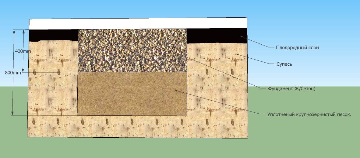

Фундамент (супесчанная земля, расчётная глубина промерзания 80 см):
1. Глубина заложения.
2. Ширина (от проекции комплекса на 2 см во все стороны?).
3. Бетон (соотношение ц:п:щ).
4. Гидроизоляция по верху (рубероид в 2 слоя насухо?).

1. Ответ на эскизе.
2. Лучше 5 см на сторону, но можно и заподлицо, если ограниченны размеры.
3. Пропорции на бетон обычно написаны на мешках с цементом.
4. Рубероид можно насухо, можно и приклеить на мастику, как больше нравится, разницы я не вижу. 1 - 2 слоя.

В чём смысл делать подушку в 40 см песка? Чтобы меньше бетонировать до уровня промерзания? А надо ли до него доходить при такой нагрузке?
Песок играет роль амортизатора. Надо ли доходить до такой глубины? Если хотите надежное сооружение - это не помешает, времени и средств на это уйдет не так то много.
