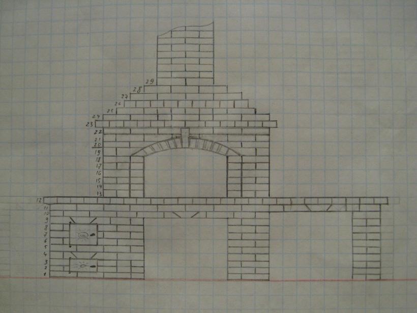

Вот и прошу помочь тех кто может быстро но правильно набросать порядовки для моего варианта исходя из своего практического опыта.
Если у Вас будет общая схема комплекса в программе, я смогу подсказать, как сделать порядовки.

Могу скинуть (лучше на электронный адрес) серии последовательных фотографий-порядовок строительства комлпекса барбекю-плита с комментариями печника. А стол пристроить проблемы не составит.
М
огу скинуть (лучше на электронный адрес) серии последовательных фотографий-порядовок строительства комлпекса барбекю-плита с комментариями печника. А стол пристроить проблемы не составит.[/quote]

В мене є 4-5 варіантів комплексів барбекю з плитою російського автора, в кожному з яких міститься більше ніж по 100 фотографій порядовок і вузлів, а також по 1 файлу в форматі Word з цими з фотографіями і по 1 файлу в форматі Word з супровідними коментарями автора. Мені здається, що викладати в повідомленні такий об'єм буде занадто. Можу переслати на e-mail.

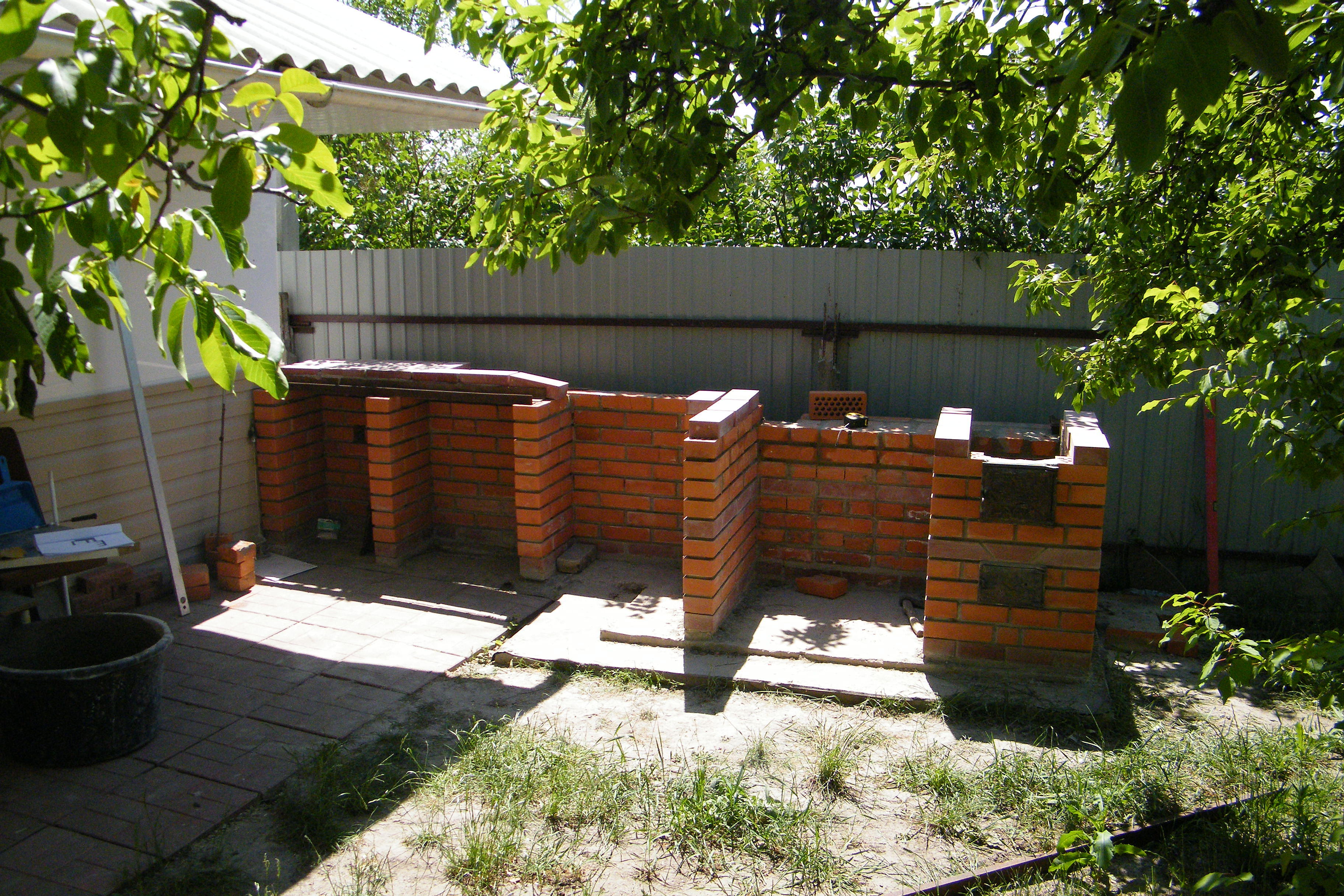

По проэкту Александра и Игоря строю вот такой агрегат...
Проект и все технические решения исключительно Александра. Игоря только идея и условия. А вообще-то, искренне поздравляю и предлагаю выкладывать последующие фотографии в этой теме, как реальное воплощение проекта.

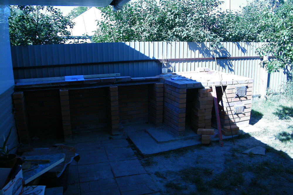

Спасибо Игорь!
В отношении подробной информации:
1. Фундамент заливал 1:3 глубина 50 см. армировал прутом 12мм (оставался со стройки бассейна) плюс все железо которому не будет применения в дальнейшем.
2. Кирпич брал БЦ пустотелый облицовочный, рядовой Житомирский полнотелый (для тех участков, которых не будет видно в готовой конструкции) и клинкерный красный полнотелый для дымохода (где будет переход от дымосборника в трубу) ну и конечно ША5.
3. Раствор для кладки брал 1:5 (цементМ400 портланд) добавлял пластификатор (продается в Эпицентре для кирпичной кладки жидкий).
Для шамота раствор буду делать так: мертель МП18 с добавкой цемента 2-3 мастерка на ведро мертели.
4. Печные приборы брал на Юности не заморачивался на красоте и качестве литья. Плита с конфорками досталась от деда в наследство.
5. Столешницу перекрывал уголком (старые ворота пригодились!).
Ту часть гда будет открытый огонь буду перекрывать наверное аркой.
5. На счет мастера:-). По принципу "не святые горшки лепят" делаю все сам (первый раз взял в руки мастерок и кирпич поэтому столбики немного "плавают").
Работаю только по выходным. На сегодня уже сделал вот что (немного засветил фотку). По ходу работы вношу некоторые не значительные изменения в Ваши порядовки.
С удовольствием буду делиться своими "достижениями"!
