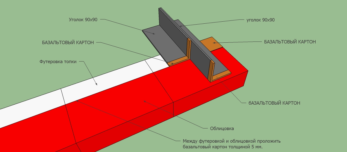

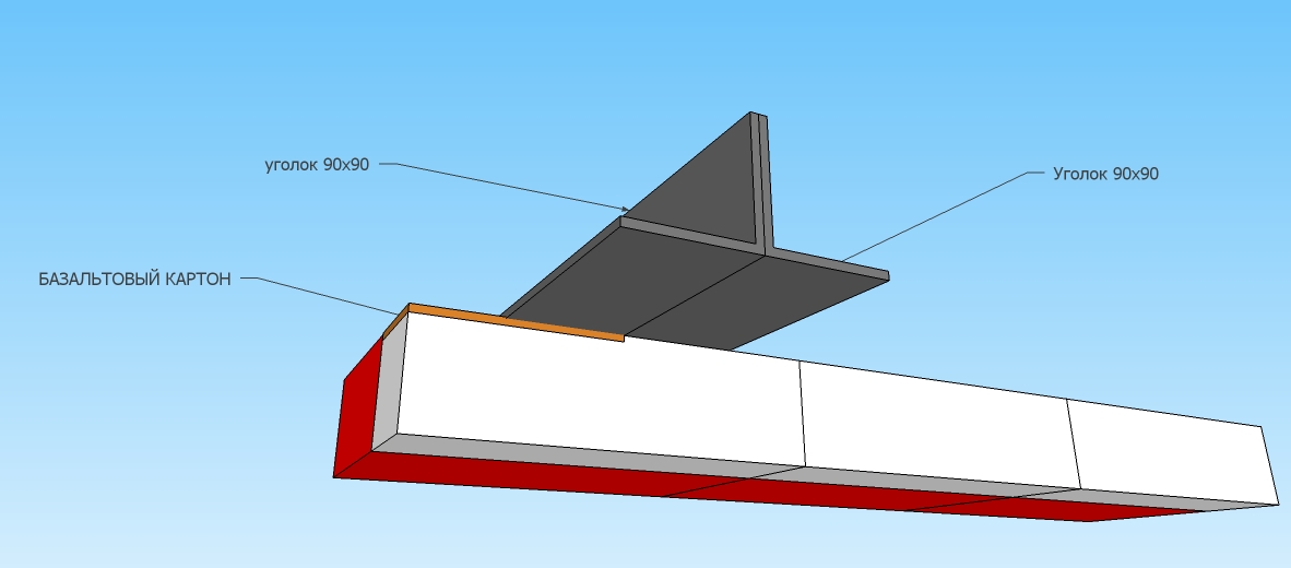

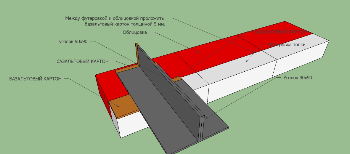

4. Опора свода портала барбекю:
а) спецификация;
б) размер, длина и количество;
в) способ укладки;
г) защитная обработка.
1. Дверцы крепятся проволокой, есть много способов крепления каждый крепит по разному. Я креплю при помощи проволоки ВР (она применяется для кладочной сетки) диаметром 4мм, либо с помощью электродов для сварки. Зазор оставляю 3-4 мм на сторону только у топочной дверцы. Остальные дверцы без зазора. Зазор заполняется шнуром термостойким, либо без заполнения, и так и так можно.
2. Варочная плита размером 41х71 см. укладывается на базальтовый картон. Ничем не крепится.

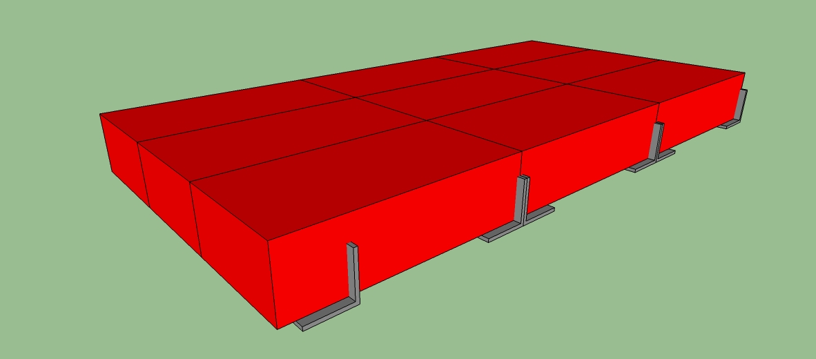

3. Под уголок в кирпиче делается пропилы, уголок покрывается обычной грунтовкой по металлу. Длина уголка делается по факту с опорой на сторону сантиметров по 5-10.
4. Об опоре перекрытия портала я уже писал. Наружняя часть - уголок (75 - 100) опирается на облицовку с опорой 50-80мм, между футеровкой и наружним уголком прокладывается базальтовый картон. На уголок укладывается огнеупорный кирпич (половинки). Внутренний уголок примерно такого же сечения как наружный опирается только на футеровку с опорой 50 мм на сторону, зазор между уголком и облицовкой заполняется базальтовым картоном. Защитная обработка - термостойкая краска на Ваш вкус.
1. Какой именно уголок? Ведь пропил под уголок 45х45 мм может переламать кирпич.
2. А нельзя ли использовать металлическую полосу, хотя бы спереди, чтобы не делать пропил?
В данном случае, без схемы (поперечного разреза) не разобраться.
Уголок 50х50 мм. одну полку срезать на половину, получится разнобокий уголок например 50х25 мм. Под него и делается пропил. Полоса будет слабовата.

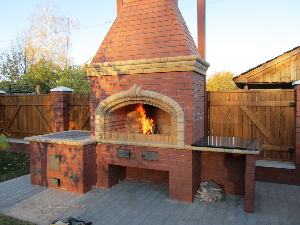

1. Высота дымосборника зависит от площади портала, делайте угол примерно такой же как на фото, ну а сколько получится? Я думаю рядов 10 - 13.

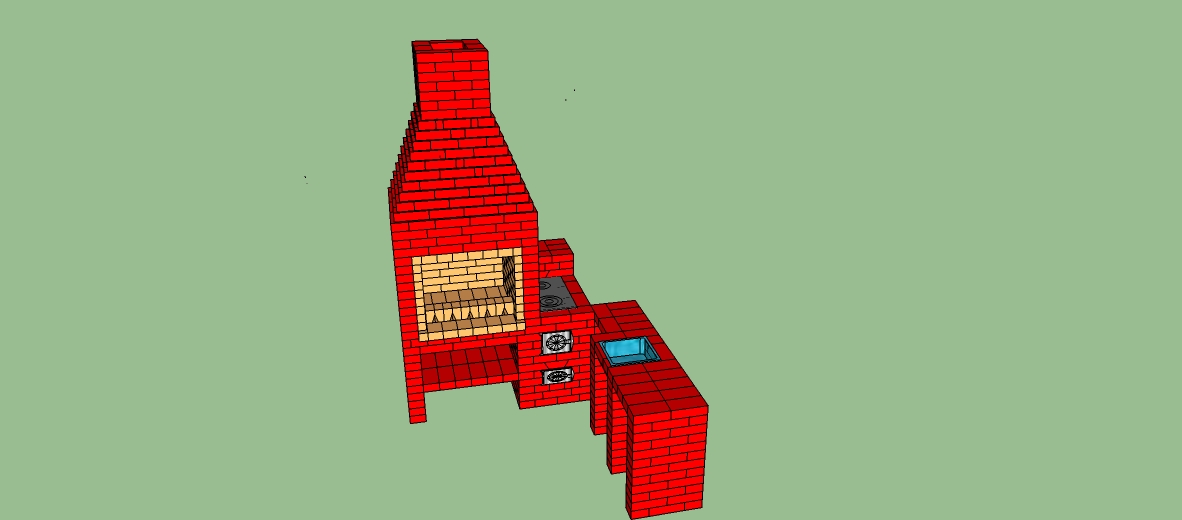

Александр! А может всё-таки найдёте возможность доделать схему дымоходов под параметры, оговоренные в сообщениях #85 и #87? Это был бы венец работы и тему можно было бы считать исчерпаной.
Немного попозже, сейчас сильно загружен, делаю проект хлебо-печи и одновременно ее строю.
Не вопрос, я и так Вам очень признателен за помощь. Даже не знаю, как Вас отблагодарить.
Примерно так, я думаю сами продолжите, сечение трубы и угол наклона подкорректируйте сами.
бАРБ 11.rar
Отличная работа. В целом, тема получилась, как учебное пособие.

Чуть не забыл о третьей составляющей комплекса: разделочном столе. Планирую сделать его по аналогии со столом на фотографии "Aleksandr-ta-2" в сообщении 1, но только под углом 90 градусов к плите. Размеры стола в проекции 168 х 38 см (6,5 х 1,5 кирпича). Стены только боковые и задняя, а также 2 простенка, чтобы получились 3 ниши шириной по 40 см (всё в пол-кирпича). Столешница в 1 ряд кирпича плашмя. В средней секции столешницы планирую врезать мойку. Пока что меня интересует непосредственно сама столешница:

Как и на барбекю-плите, тот же облицовочный кирпич и тоже под расшивку.
Дорисовал.
Супер! Я планировал стол 38 см, чтобы его угол стыковался с углом плиты. Но Ваше предложение сделать стол от плиты уступом на расширение явилось для меня неожиданным и очень интересным. Надо подумать. Вопрос: Вы расширили стол из-за мойки или для большей площади рабочей поверхности?
