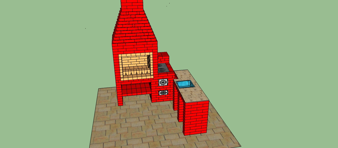

Дорисовал.
Вопросы по столешнице:
1. Как сделать несущий металлический каркас под столешницу (в т.ч. вокруг мойки)?
2. Какой использовать кирпич?
3. Какой использовать раствор и какие пропорции?
4. Насколько жёсткая конструкция столешницы и возможно ли в будущем покрыть её плиткой?
Супер! Я планировал стол 38 см, чтобы его угол стыковался с углом плиты. Но Ваше предложение сделать стол от плиты уступом на расширение явилось для меня неожиданным и очень интересным. Надо подумать. Вопрос: Вы расширили стол из-за мойки или для большей площади рабочей поверхности?
Стол расширил из-за мойки и увеличения разделочного стола.
Я вот что подумал: если стол везде сделать 51 см, то он перекроет фасад плиты на 12 см, а дверцы плиты отстоят от правого края корпуса плиты на 20 см, т.е. мы имеем 8 см запаса (расстояния от проекции столешницы до дверец), чего вполне достаточно.

1. Также как и полку под барбекю. Уголка 50х50 мм заглаза хватит.
2. Можно огнеупор.
3. Ц/песчанный, пропорции написаны на мешках с цементом, 1 : 3 плюс глина для пластичности.
4. Плиткой обклеить возможно.
Можно и везде 510 мм, как удобнее так и делай, Варить Вам, Вам и решать.

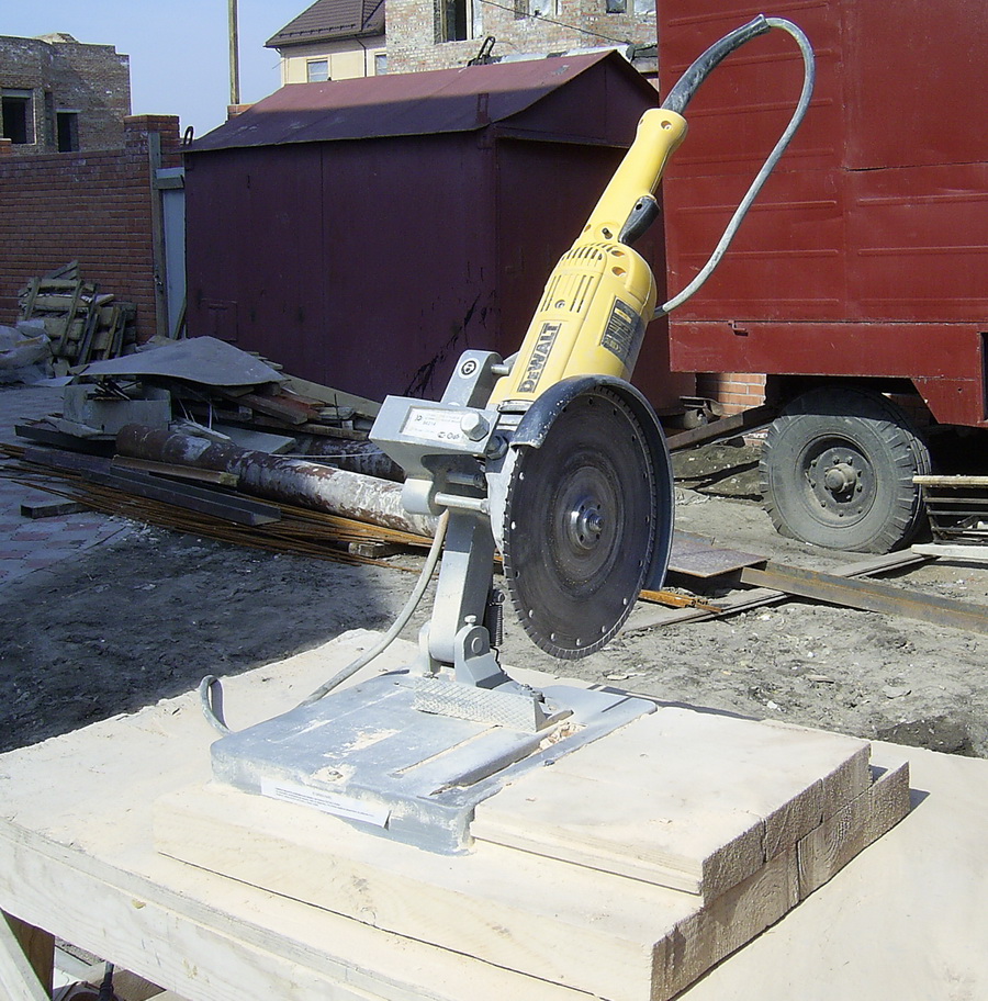

Александр! В теме "Работы печников" Вы советуете пилить с использованием специального приспособления:
2. В приспособе закреплена болгарка диски на 230.
3. Огнеупор пилю абразивными дисками по камню BOCH, обычный кирпич алмазным диском того же производителя.
4. без воды. Правда НУ ОЧЕНЬ МНОГО ПЫЛИ.
Почему для этого нельзя использовать станок, поставив соответствующие диски? Дорого, громоздко или ещё что-то?
Почему нельзя, можно, камнерезные станки неплохо для этого подходят, все дело в цене и весе, такой станок весит где то килограмм 70.
