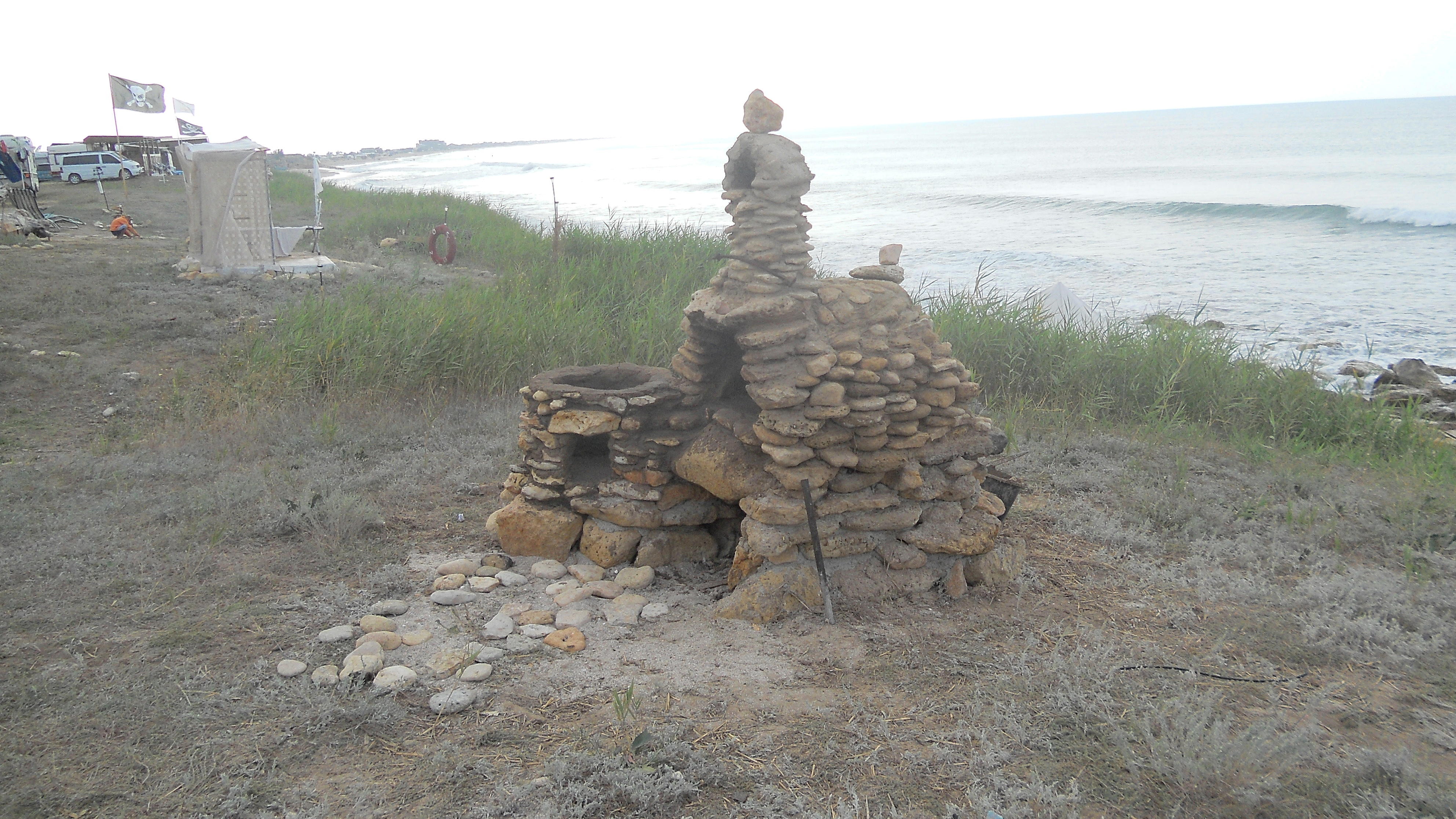

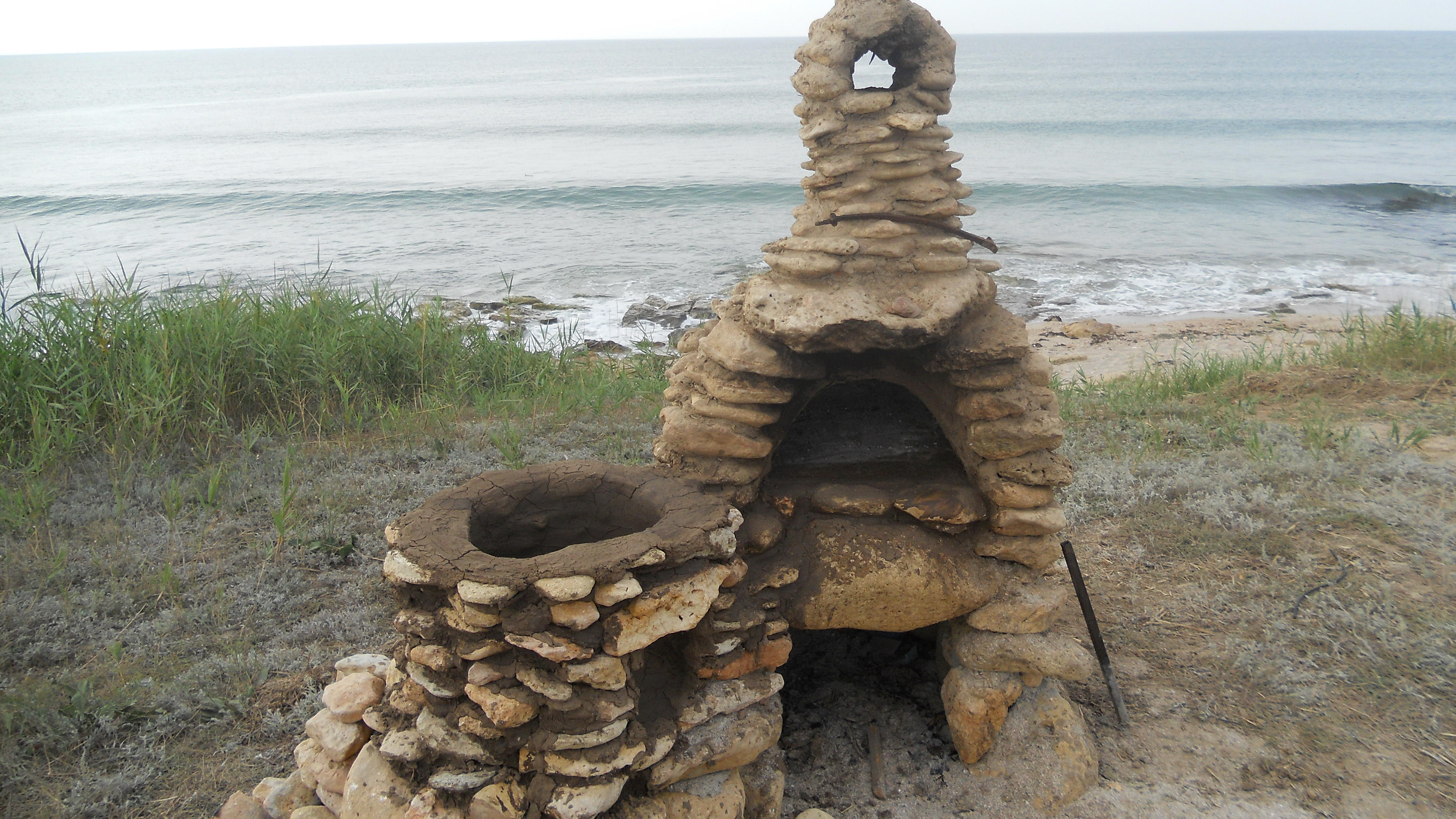

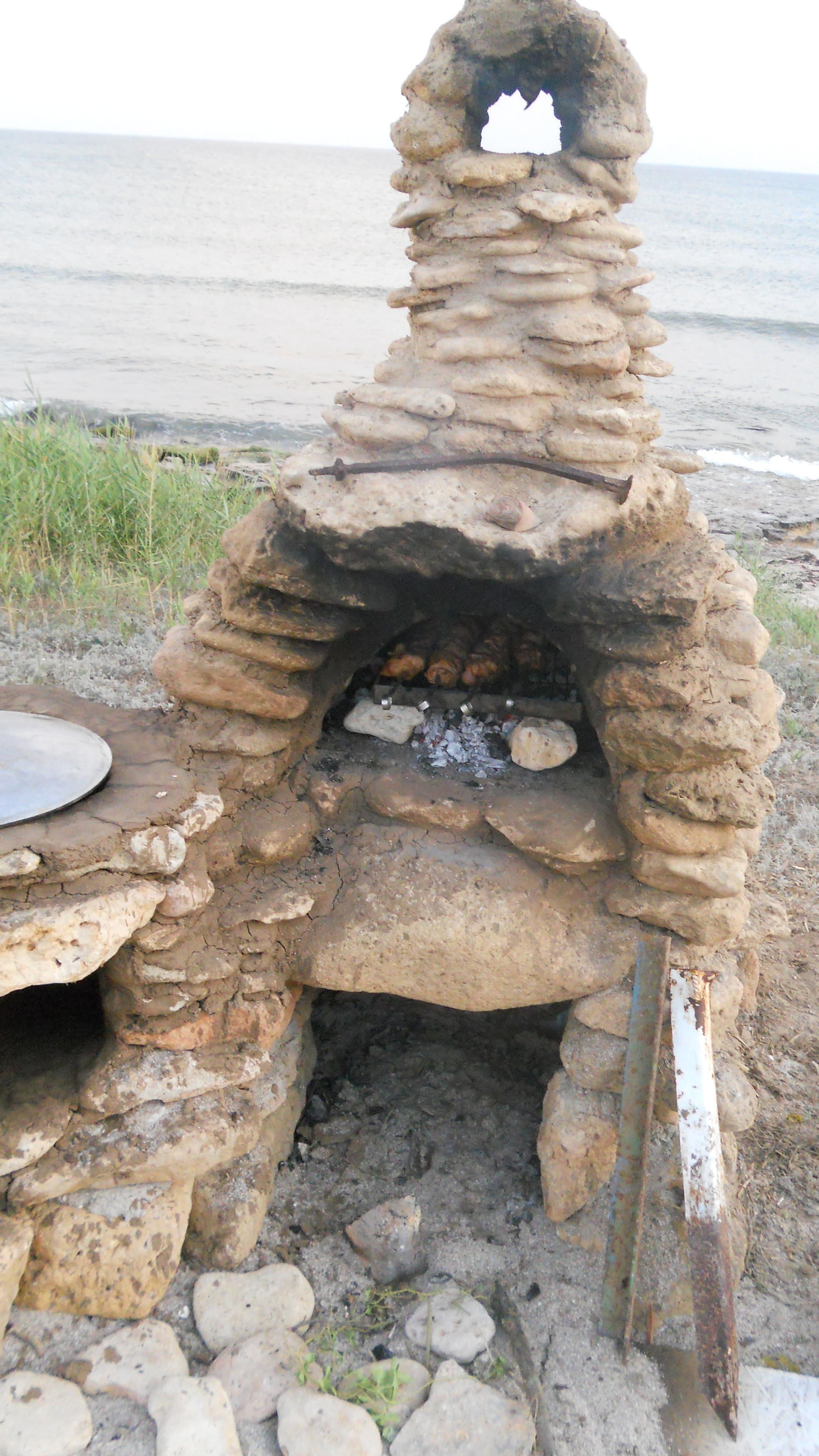

Вот этот дизайн, тоже такую хочу, где взять?

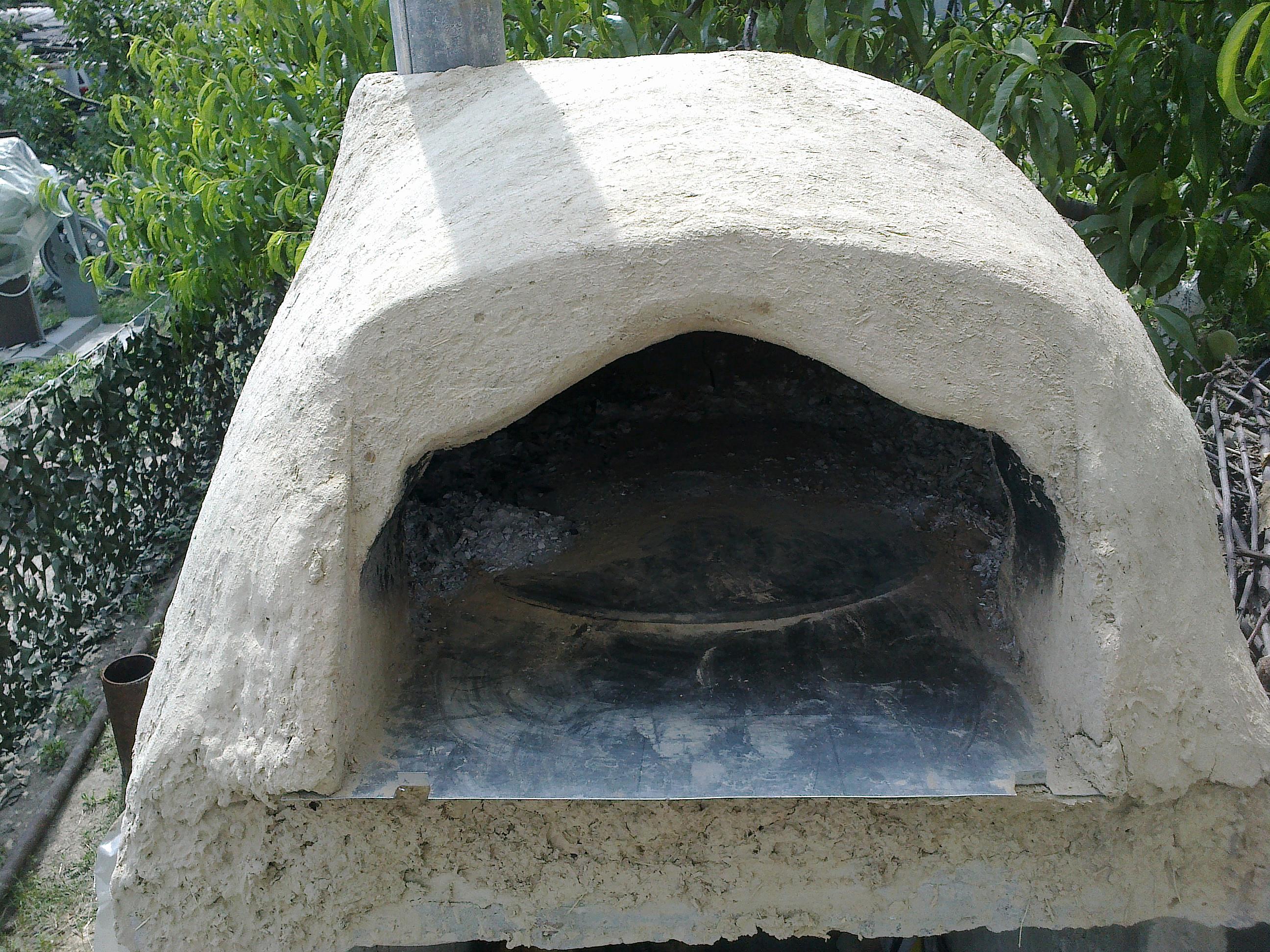

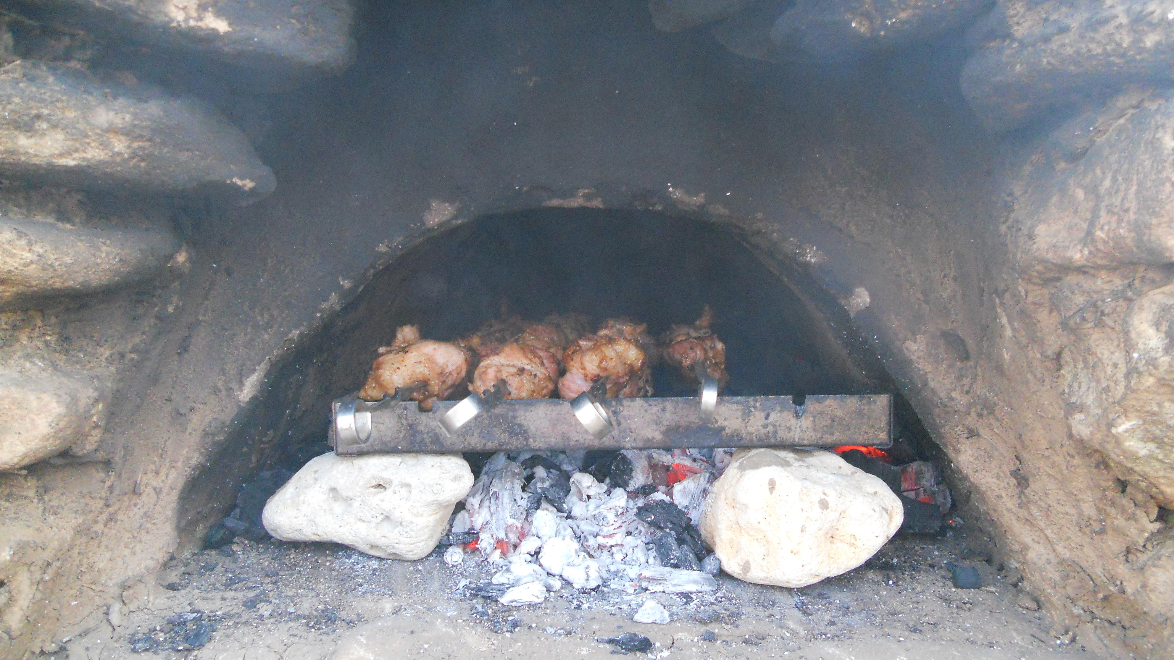

Все материалы взято на берегу моря.Крым-Тарханкут-Беляус.:)

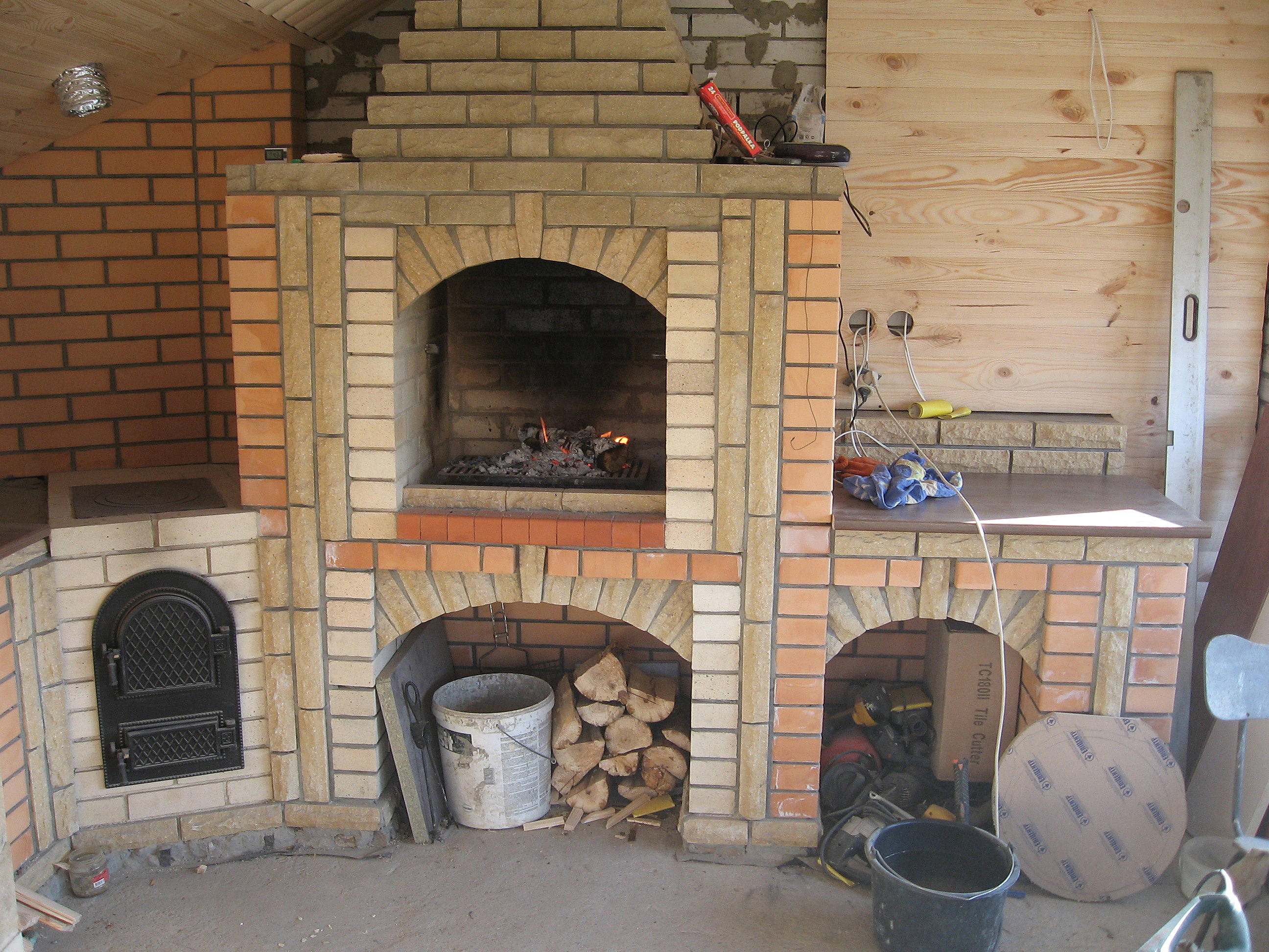

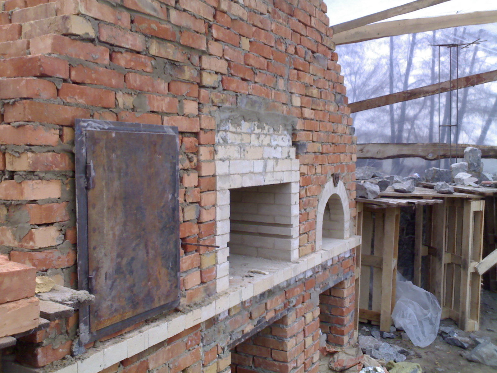

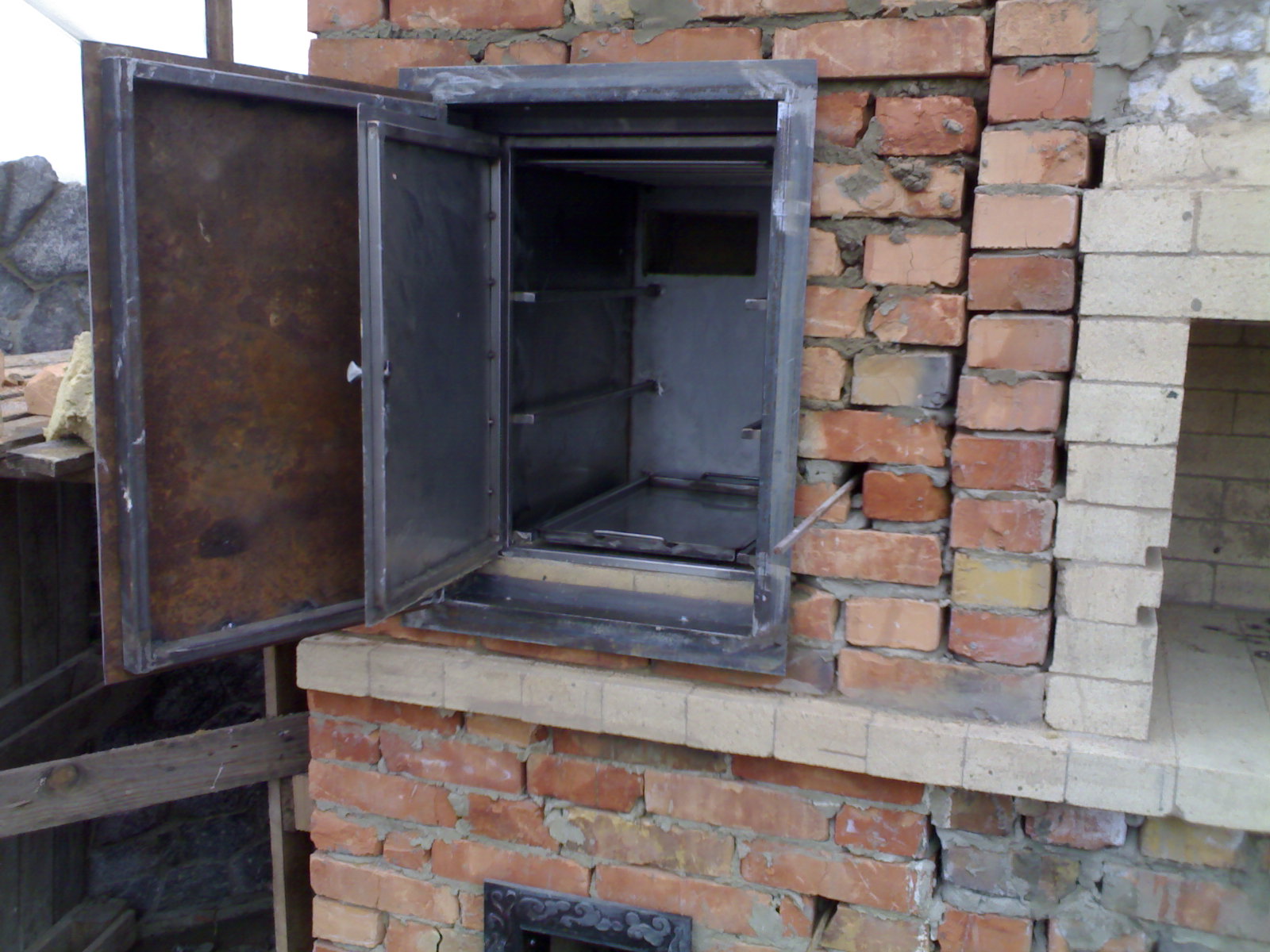

Русская печь.барбекю.коптильня горячего и холодного копчения.

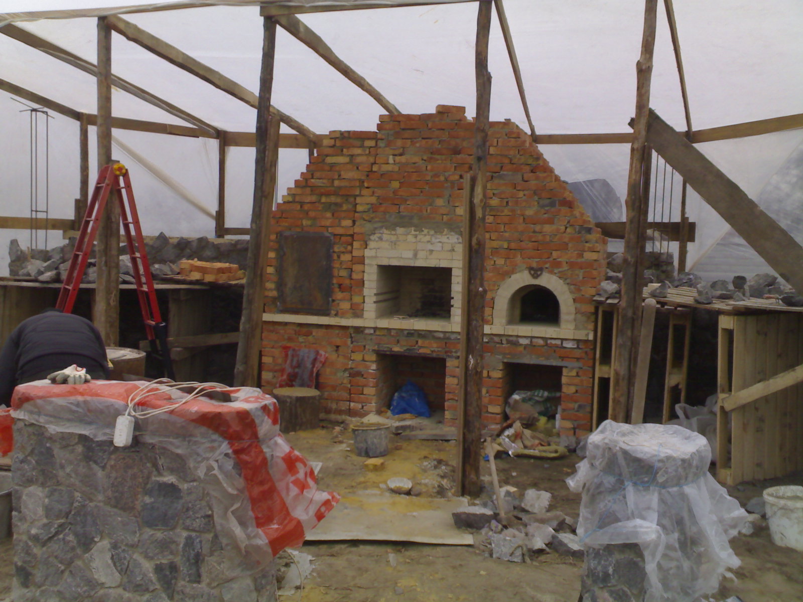

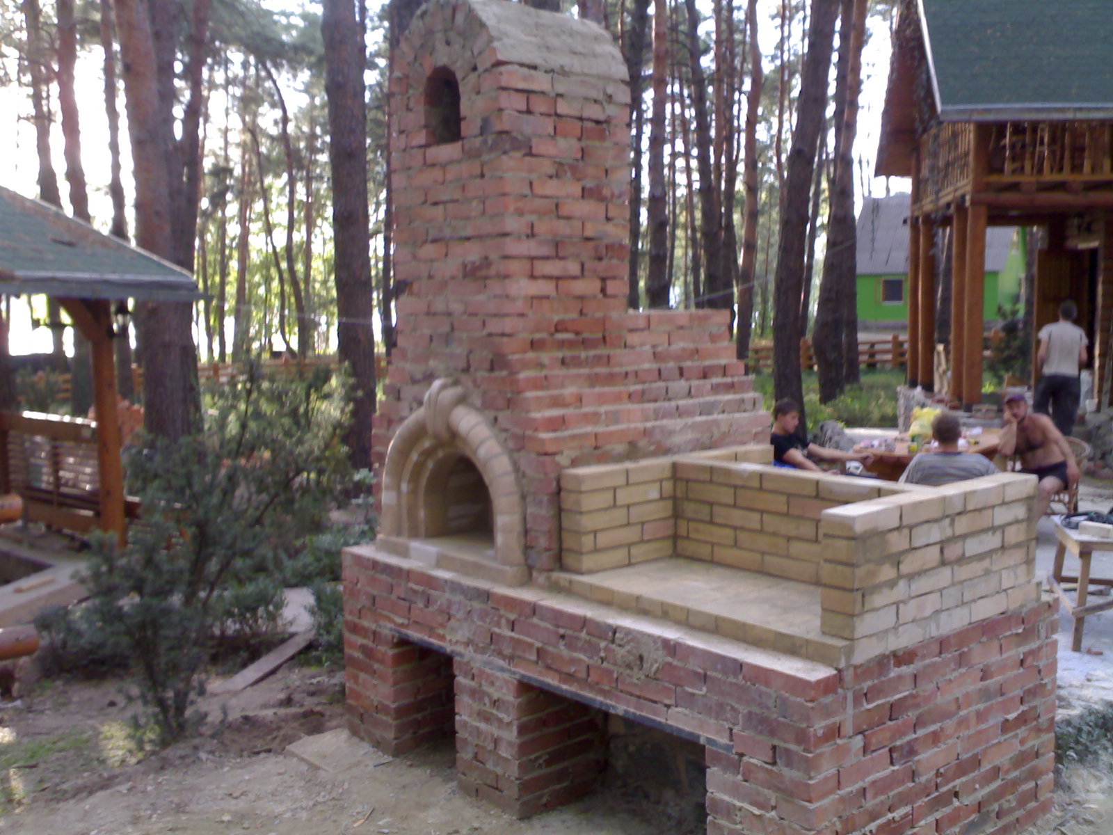

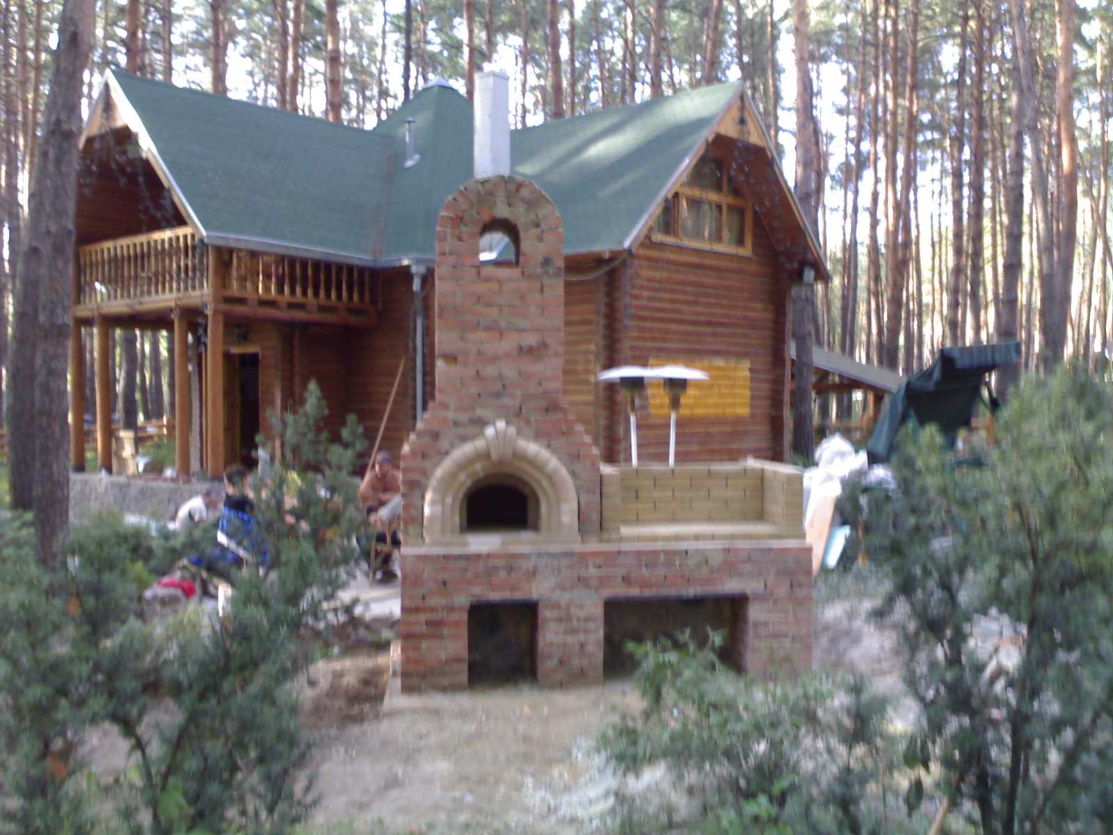

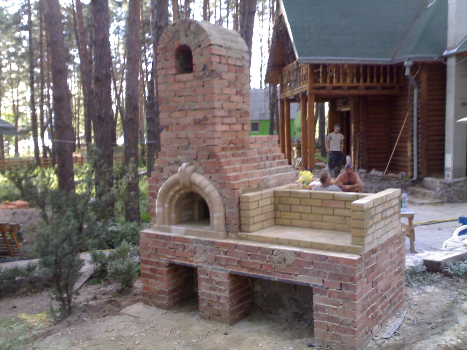

Вглядываясь в фото №3, хочется посоветовать делать перевязку, а кладку вести с помощью www.stroimdom.com.ua/forum/showthread.php?t=43146.

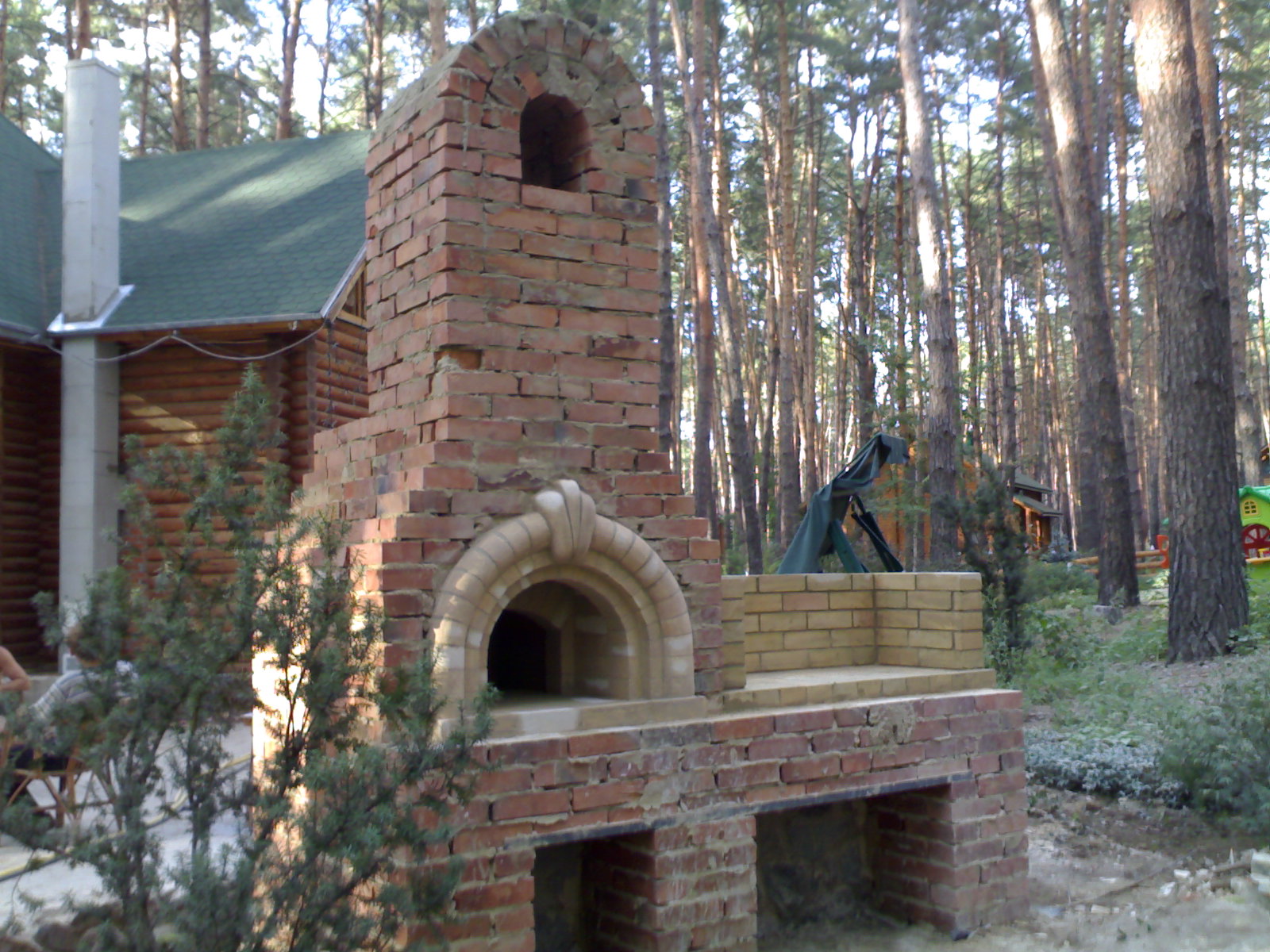

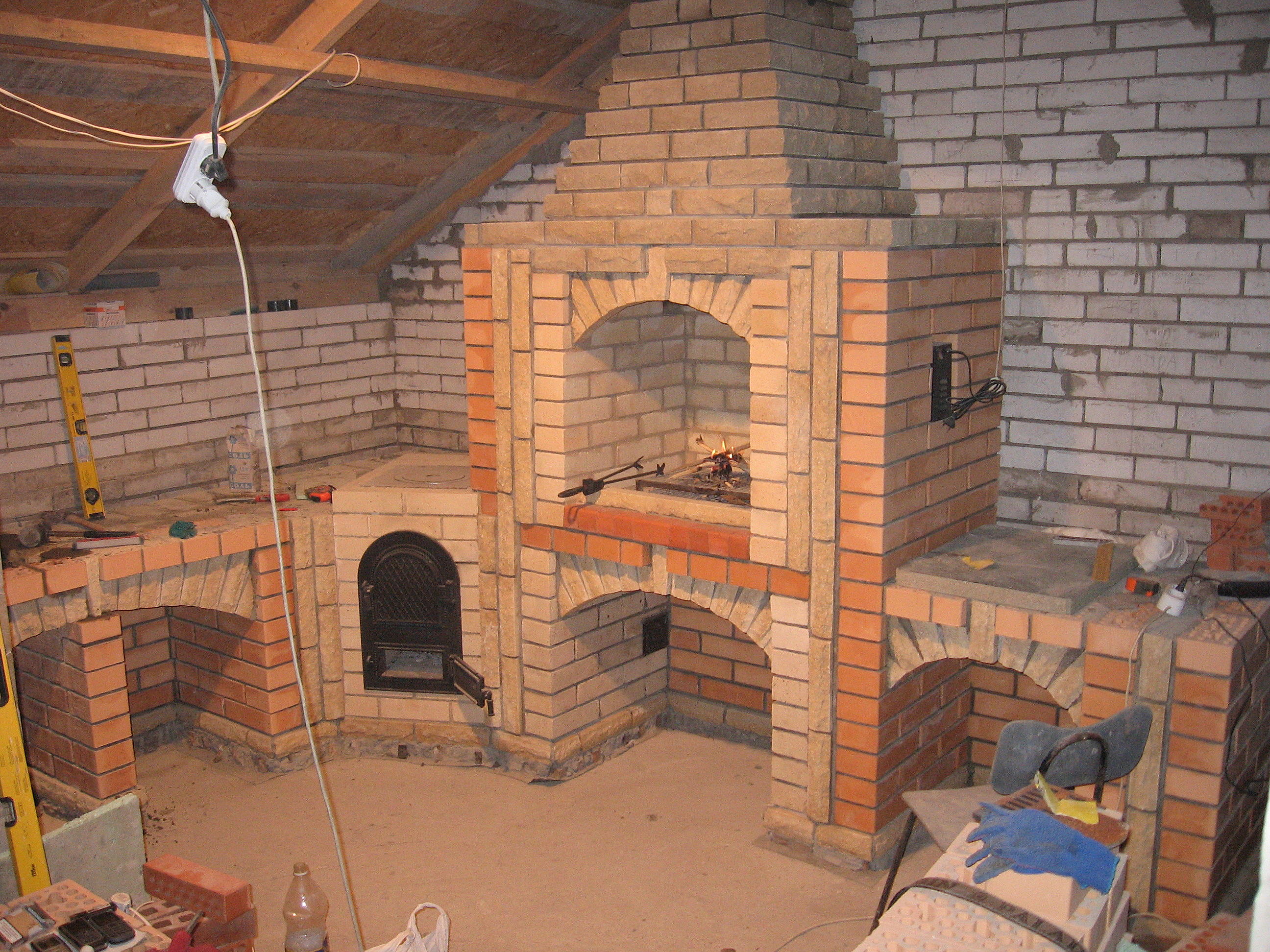

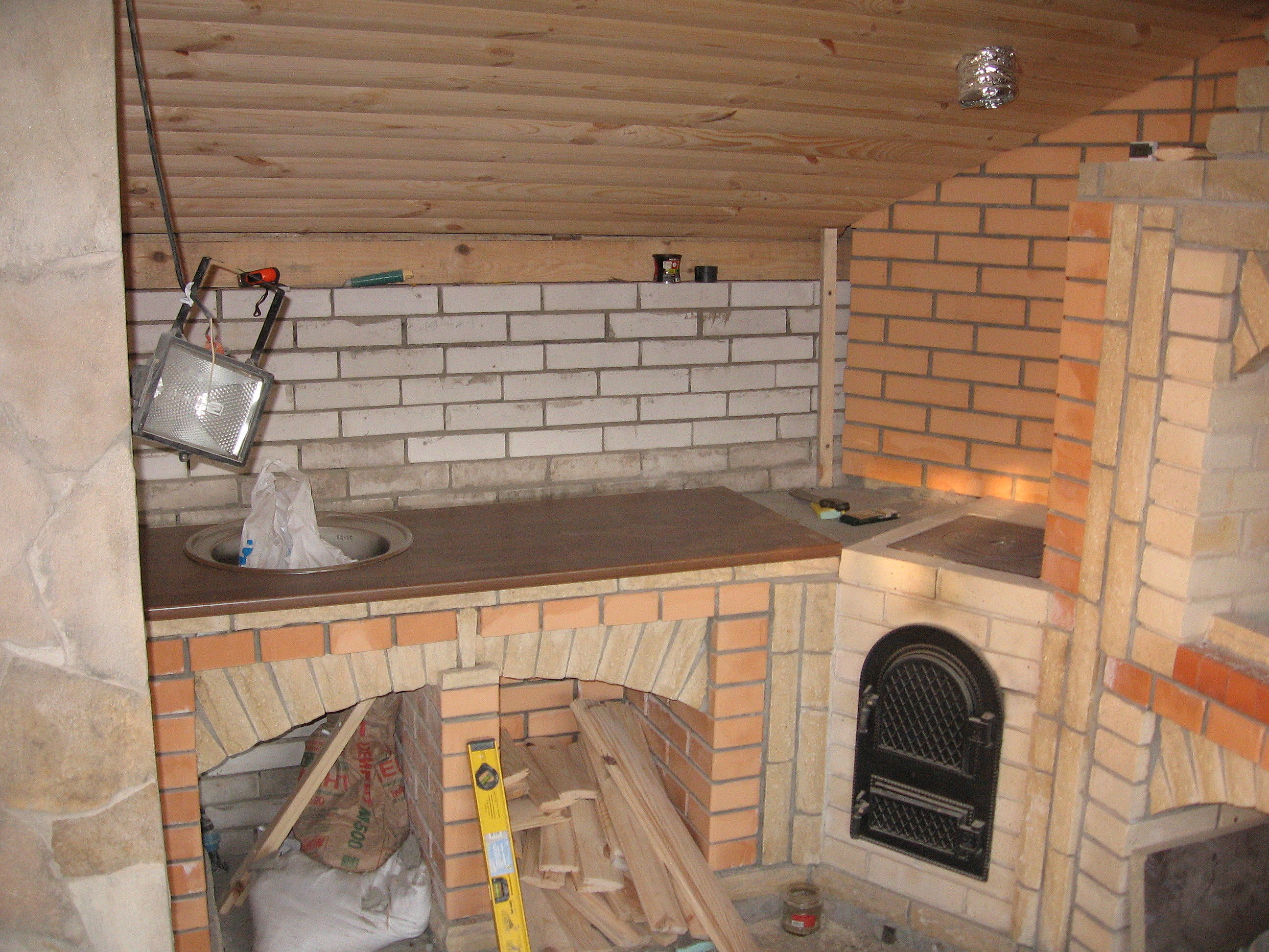

Последняя барбекю в этом сезоне. Заказчику осталось поставить столешницы слева и справа, и установить раковину.
1. Т.е., это чистовая кладка?
2. Где брали совмещённые дверцы на печь?
3. В барбекю справа двигатель для вертела?
4. Можете сориентировать по стоимости и срокам?
Вглядываясь в фото №3, хочется посоветовать делать перевязку…
Там, мне кажется, эта часть достраивалась позже.
Вопрос про кладку не совсем понял :D. Совмещенные дверцы на печь покупал заказчик, честно говоря, не знаю где. Но такие я видел на Юности и на обойном рынке. Вы правы, справа от барбекю установлен двигатель для вертела. Ответная часть в очаге была установлена уже после отмывки и очистки барбекю. На фото ее еще нет. На постройку такого комплекса ушло 3 недели. Может получилось бы и быстрее, но сейчас световой день короткий. По стоимости- ответ в личке.
Вопрос про кладку не совсем понял.
Это уже чистовая (финишная) кладка, которая больше не будет отделиваться?
Больше ни чем не будет отделываться, а вот стены беседки вокруг барбекю будут отделываться вагонкой и песчаником.
Заказчик уже начал отделку задней стены беседки и установку столешниц. Справа и слева от дымосборника будет положен песчанник.
Меня интересует финишная отделка самого комплекса.
Только чистка и покрытие грунтовкой, но это после того, как кирпич высохнет полностью.
А столешницы из чего?
Обычные столешницы. Честно говоря, я не интересовался, где заказчик их приобрел.
