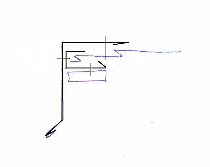

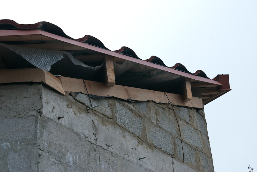

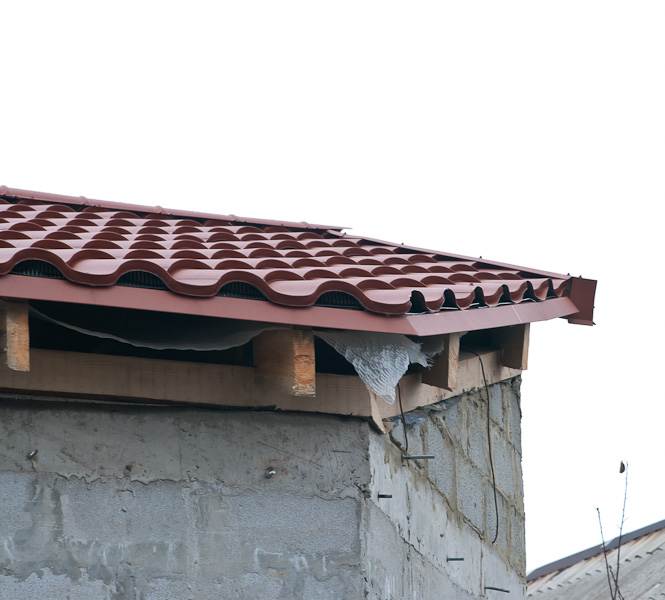

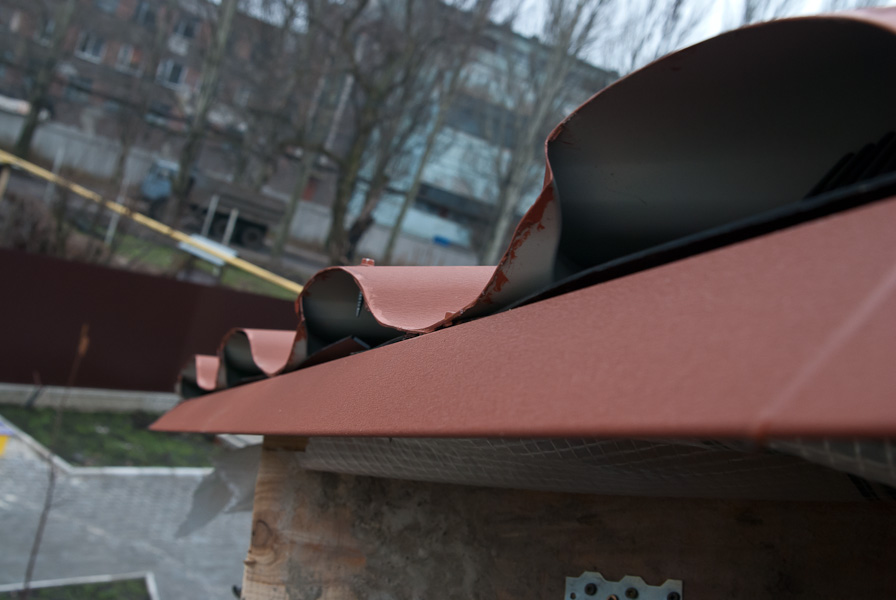

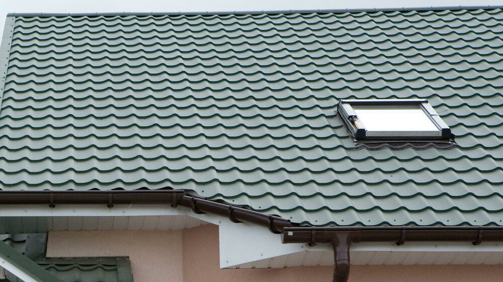

Если воплощать в жизнь Ваш узел, то она будет в зетке собираться
Зетки - коротыши (до 5см) с шагом 50см.
Я бы сделал так, и вывел планку в горизонтальный водосток
не понял: нафига водосборник делать + там же на корнизе стартовые планки и надо будет всю крышу разбирать....
Сорри, не подумал за такой вариант:rolleyes:
Такой водосборник, для того что б не ставить водосточный желоб в этом месте. Не надо всю крышу разбирать: на обрезном фронтоне нет и не должно быть стартовых планок( на фото просто прикручены саморезами)
да никаких там стартовых нет. и есть возможность заветсти под МЧ предложенную конструкцию.
на счет водостока то желоб я могу и под наклоном поставить на этом участке.
сечас пока попробую понаблюдать, у меня есть сомнения по поводу того, что стоит ли овчинка выделки, а самое главное будет ли данный узел правильно работать по отводу воды с проблемного участка???

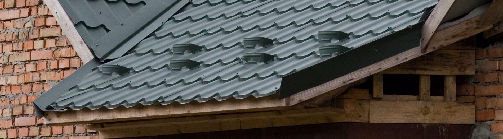

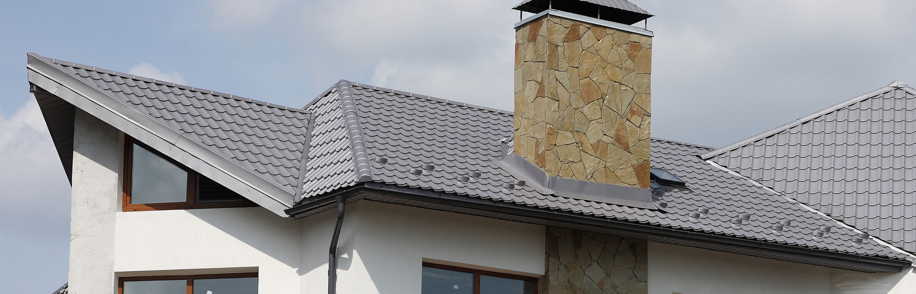

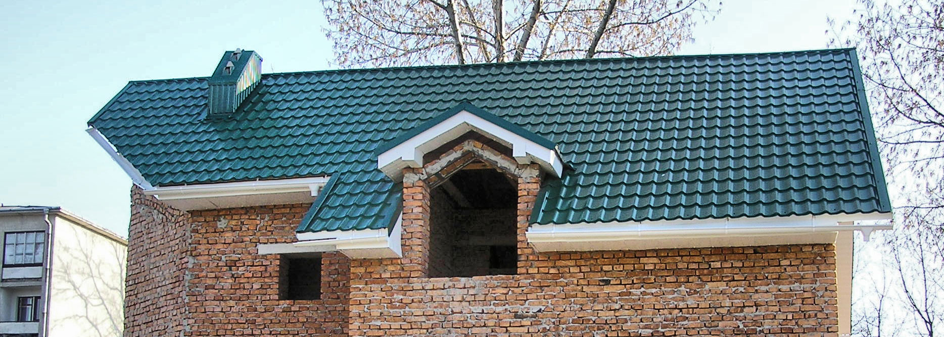

а вообще по разному делают как видно
вот варианты
поставить и торцевую планку и водосточный желоб может быть проблематично(плюс капельники что-то у вас совсем маленькие:unknown:, если еще лобовую доску набить:()
если грамотно сделать, то данный узел вполне работает:)
вот варианты
На первом фото - почти то, что я предложил в готовом виде. Я бы не стал заменять водосточный желоб планками. Льда и сосулек еще ни кто не отменял. А там смотрите сами.

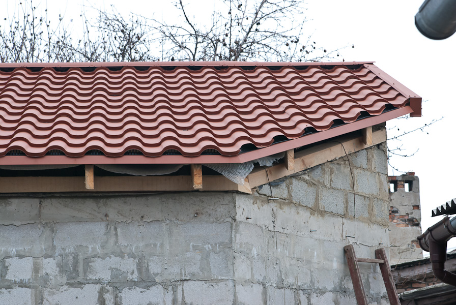

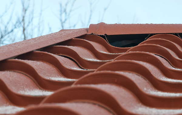

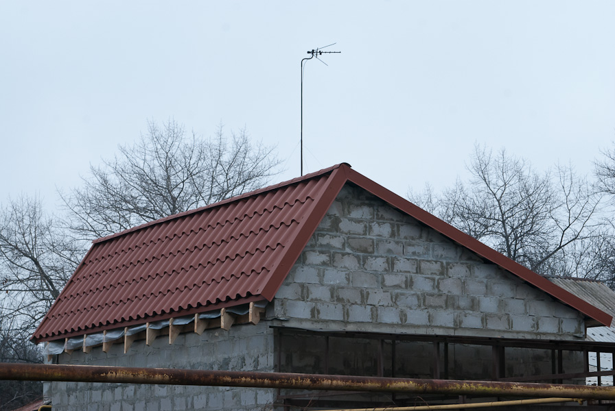

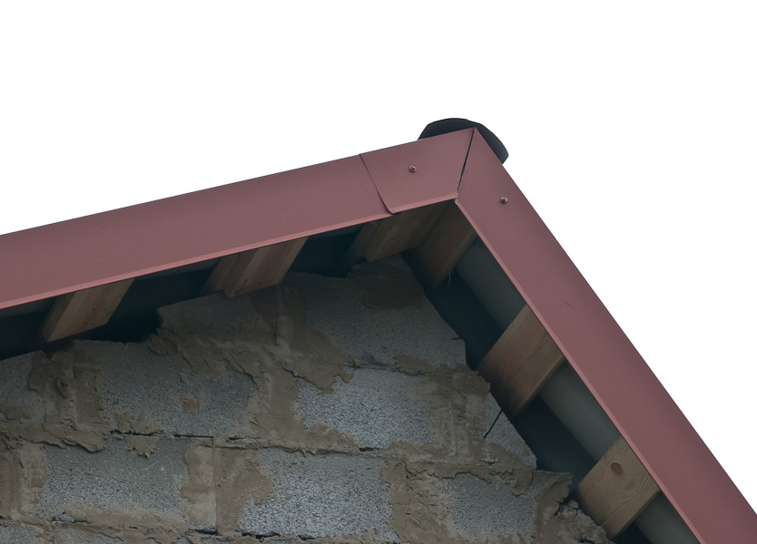

Конек получил - теперь можно доделать стык конька и ветровой
сейчас это так выглядит

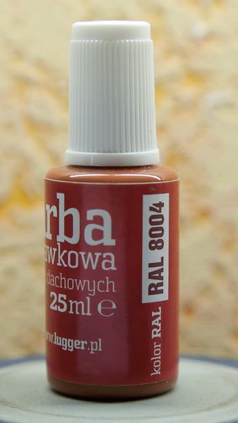

покрасил сегодня кромку реза, правда трудновато делать это кисточкой для в лаке для ногтей.

ИМХО: конек должен накрывать ветровую, тбо судя по фото у вас все осадки под конек будут заходить...

Кстати для круглого конька есть специальные пластиковые заглушки под цвет кровли.
Они наверно мне не помогут. Уже все сделал. Фото выложу на днях.

Выскажу свои наблюдения и выводы по поводу монтажа и материалов, т.к. этап пройден немного накопилось.
1. Конек - тут надо быть аккуратным и не делать как я это делал - а именно: Заказывать листы с учетом их обрезки на коньке, чтобы сам конек хорошо лег. На замки он у меня плохо садится, а еще в некоторых местах есть щели(лапка крепления) и не маленькие в месте креления последнего листа в коньке. Просто конек их не накрывает нормально. Моё мнение - отрезать замок на последних листах и крепить насквозь. Потом это все аккуратно закроется коньком.
2. Некоторые листы в замке ходят - наверно следствие немного разных досок обрешетки или радиуса кривизны рук.
3. вентиляционную ленту конька - клеить только по теплу или с феном - у меня села плохо - был морозец.

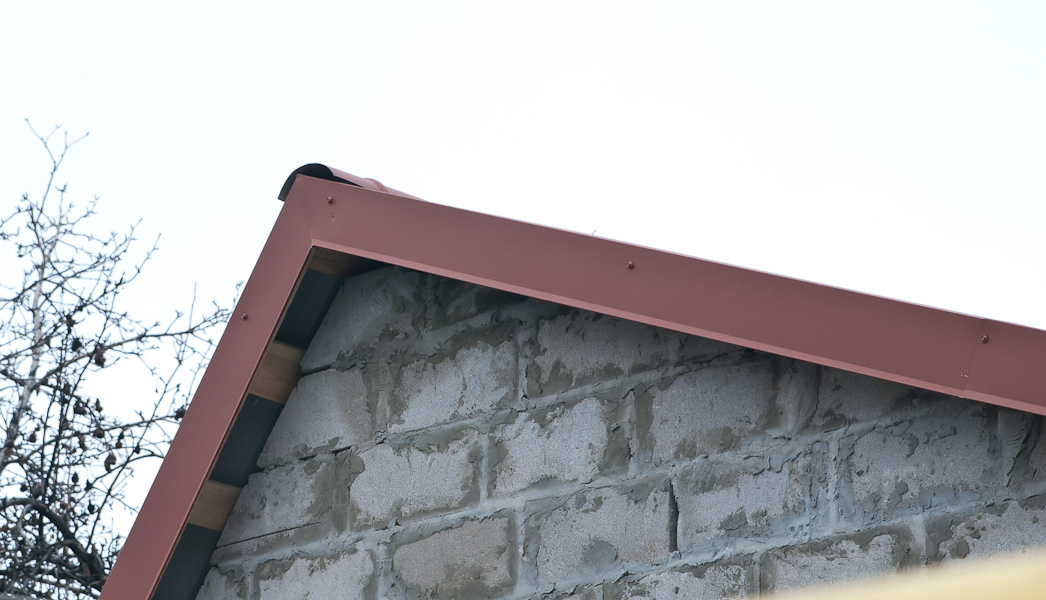

Итак, все - на этот год хватит со стройками. Кровлю доделал.
Хотелось бы поблагодарить всех, кто активно участвовал в обсуждении моих вопросов. Отдельно огромное спасибо Игорю из ПМП "РОСТ" за отличное отношение к клиенту, не всегда такое встречаешь.
Ну а теперь как и обещал фото. пойдем по порядку
Вот общий вид кровли
Вот срез с разных ракурсов. Мне кажется он смотрится так лучше, чем если бы был закрыт ветровой.
А вот конек и ветровая - стык, с одной стороны карыли на сущесвующий, с другой переложили. конек подрезал штобы с ветрой стыковался
