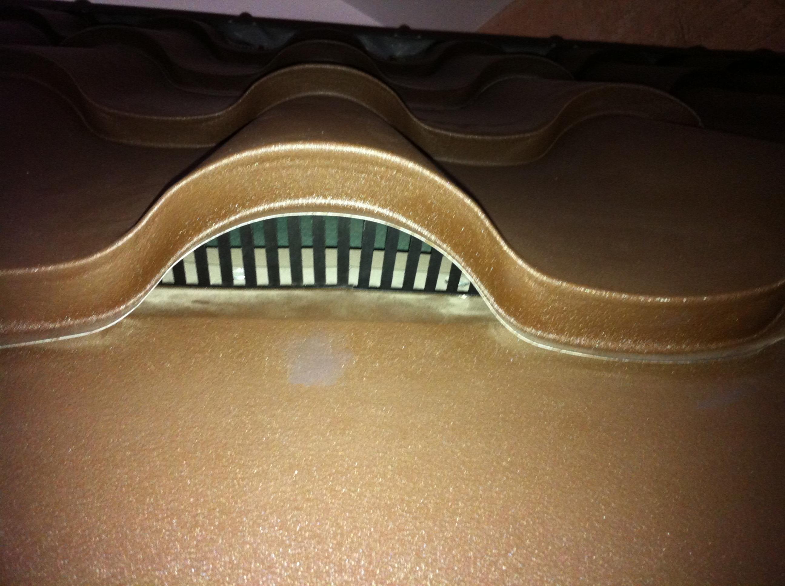

Вместо вент ленты - уплотнитель.
В итоге: Здравствуй влагоконденсат.
так у меня там гребешок или я не так понял на фото я выкладывал
У Вас то правильно, но читают ведь также люди, которым будут "впаривать" уплотнитель. Для них заранее совет.
не у меня не такая
вот моя для конька

Не так - гребешок на карнизе для защиты от попадания крупных представителей фауны в волну МЧ.
А на коньке полская лента с металлом и дышащей материей. там же скотч.

Если она у вас 28см. шириной, то клеите прямо на МЧ. Там по краям клеющиеся полосы. ровно по центру. А сверху - планка конька. Пайду кофа попью.
Вот так не советую делать. Подкровельное должно дышать.

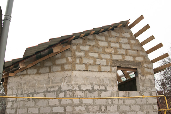

Первый скат настилили. Второй сегодня стелили, но придется переделывать - напоролись, на то что в коньке МЧ должна почти сходиться, а иначе конек не сядет. Придеться подымать обрешетку на малом скате. Завтра фото по перому скату.

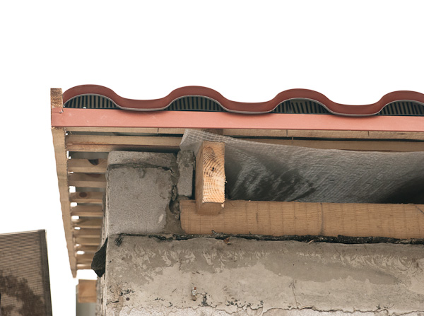

На сколько надо выпустить стартовую?
Ну я бы на 2 см. выпустил, но тада она немного висеть будет
Тут принцип такой. Капельник должен надвисать над желобом водостока. Если крутить близко к лобовой - будет течь мимо желоба. Далее смотрим уклон. Только у Рокуа сам профиль планки дает возможность отступить больше

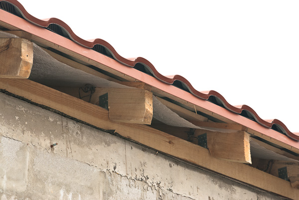

на лобовую доску прибивается карнизная планка, на нее запускается гидробарьер, сверху обрешетка и укладывается МЧ. Тоесть-конденсат стекает по гидробарьеру, попадает на карнизную планку и потом стекает за пределы кровли наружу. Если уложить гидробарьер, поверху прикрутить карнизную планку, то конденсат будет просачиваться под карнизную планку и стропилка будет подгневать (кобылки и первые доски обрешетки).
Пленка ГБ запускается поверх карнизной планки в кровлях с двумя капельниками. Где один - для конденсата (тогда пленка на нем), другой - для воды (напр Метротайл), либо просто декоративно закрывает лобовую (листовая МЧ). Но в классическом варианте пленка под капельником и выходит в желоб.

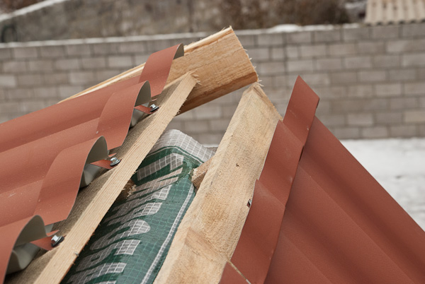

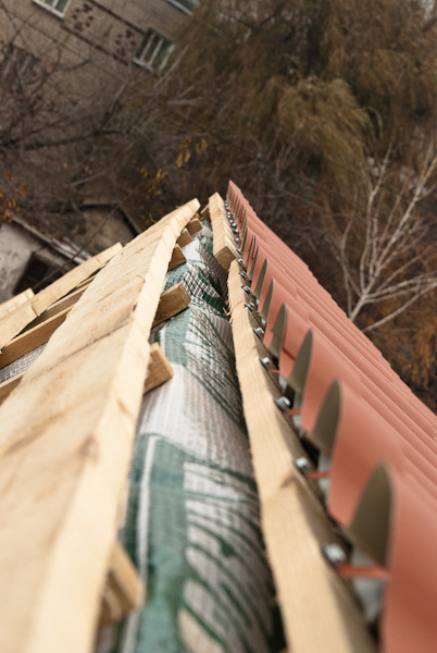

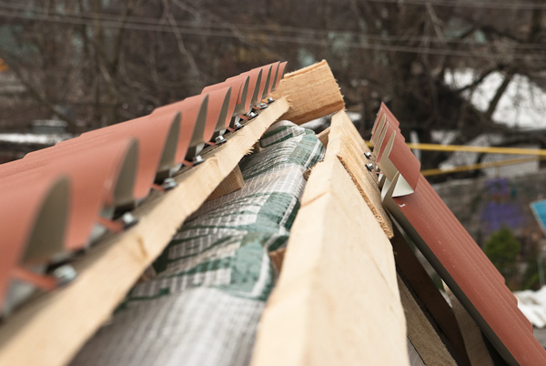

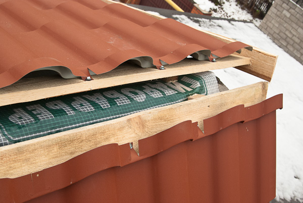

Че-то я совсем щас туплю по поводу конька - как его ставить.
Во-первых: он крепиться к нижнему ксату или на замок, который 55мм остается в верхней части?????
Во-вторых как вент ленту на замок, или скат после замка.
Щас еще пофотоаю

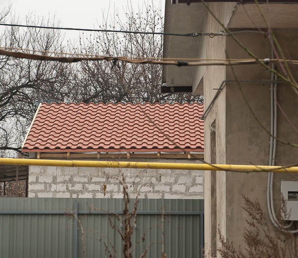

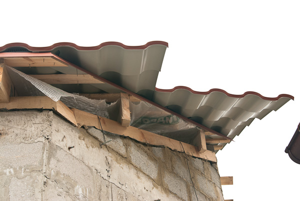

Итак, вот фото. Буду вылаживать несколькими постами, чтобы разделить по контексту.

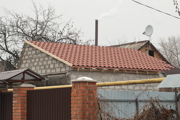

Итак вот так сейчас смотрится большой скат, общее впечатление от МЧ - отличное. Смотрится шикарно.
Вот то место где будут резать МЧ. Нацелились на алмазный круг, хотя принесли и высечные ножницы в виде насадки на дрель.
А теперь о проблемах.
Вчера начали ложить малый скат. Напоролись на то, что всю МЧ на малом скате надо подымать к коньку. И теперь вопрос - напрашивается на скоко подымать. Если пытаться спрятать в конке замки МЧ(55мм), то тада листы в коньке должны сойтись. А вентиляция тада как?
Куда вентилируемую ленту конка????????? Она 24 см в ширине, а полоса продуваемой материи в ширину 85мм, а мы имеем уже 110 на сходящихся замках МЧ????
