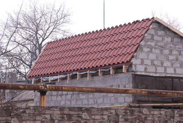

ИМХО - из МЧ лучше чем типаж рокуа, я не только об евроформате, но и о других производителях данного продукта, ничего не встречал. Все кто смотрит на кровлю моего гаража - в ох...е. вид шикарнный. ИМХО.

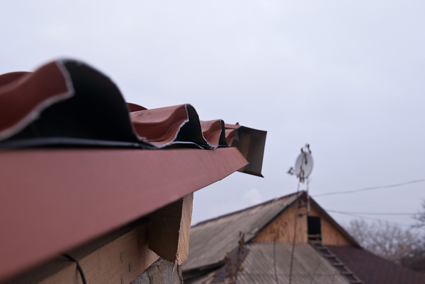

кстати седня достели скат малый. приняли мою вчерашнью модель конька, см. фото. так шо особо ничего не придумывали, а зря.

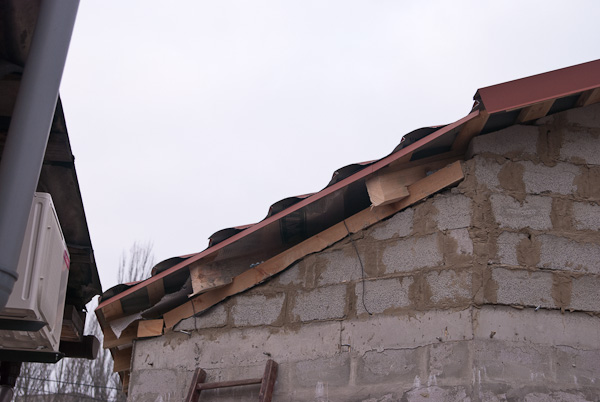

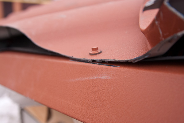

срезали скос - болгаркой с необразивным кругом. порезали похабно причем так куцо, шо рез совпал с гранью карнизной планки, которую кстати тоже немного порезали. резали на месте, не снимая листы. пока фото не могу выложить - сеня с объекта поздно приехал. успел токо побаловаться с ветровой. Думаю ей закрыть срез, как на фронтоне, или не стоит? будет препятствию воде?

пока не решил. выбираю, щас. Сеня утром прилаживали, но беспокоит как организовать правильно сток?
щас выложу фото, как это выгляди щас. краску еще заказать треба по ралу в эпицентре. или олди
Сегодня утром прикладывал ветровую на скос - вроде ничего, но он тада закроет путь воде. Там получается што он плотно примыкает к карнизной плаке. То ли его отводить от карнизной планки, то ли вообще не ставить, обработать срез и покрасить????
Данил, если подскажите как прально сделать, буду премного благодарен.
Ну дык у Вас картина маслом:
1. Такой рез однозначно закрывать ветровой
2. Там где карнизную порезали закрасить краской, а лучше автогрунтовкой (адин хрен его не будет видно).

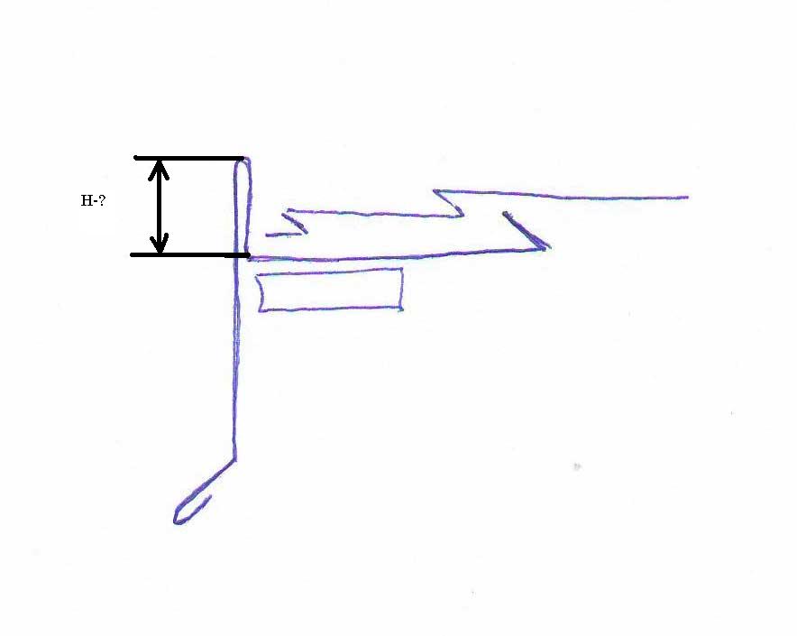

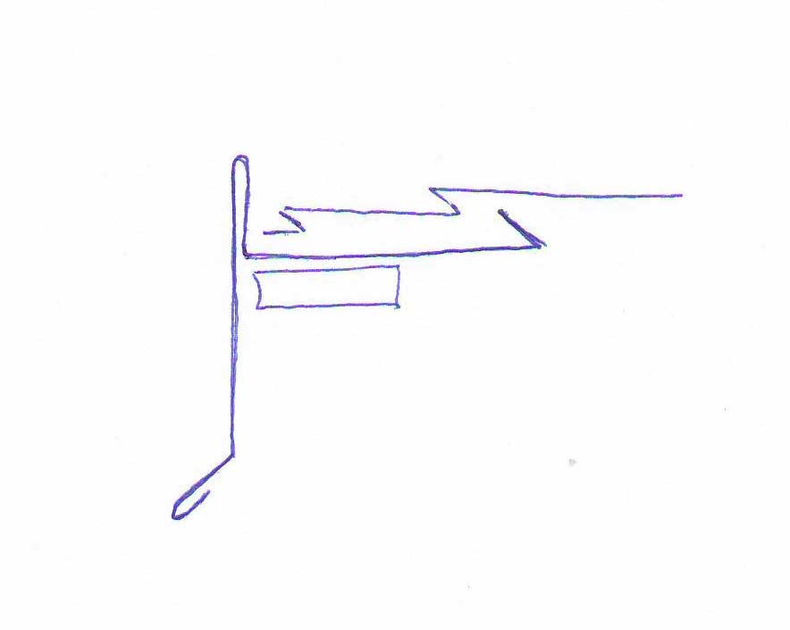

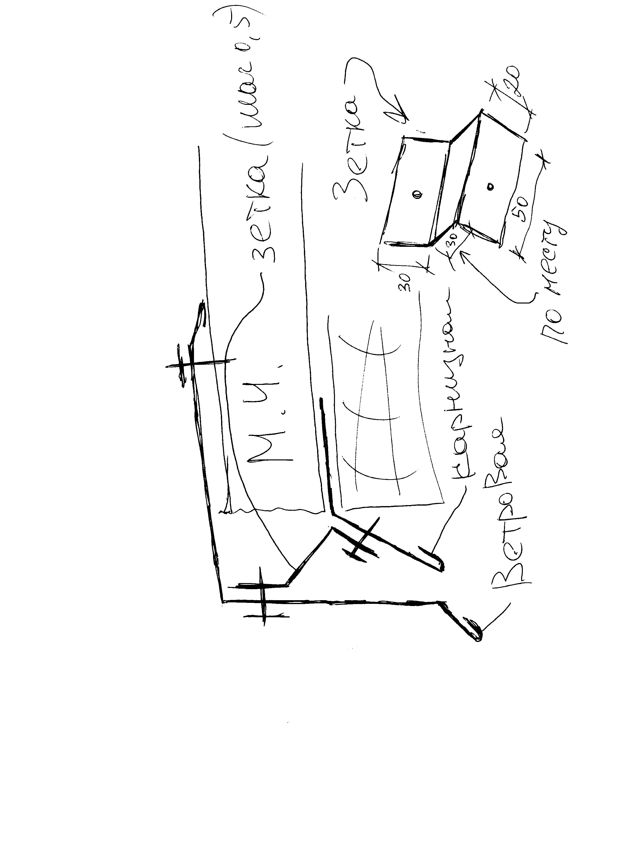

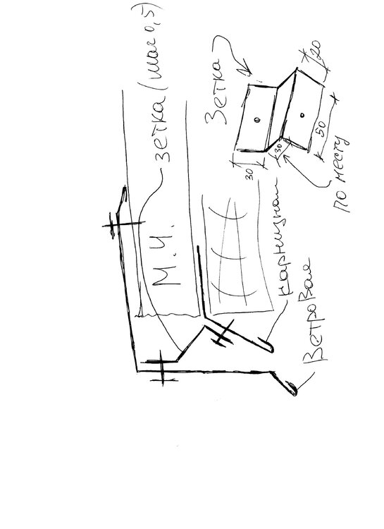

3. От карниза отступать нужно хотябы 1 см. А именно закрепляете ветровую сверху саморезами на МЧ, снизу из обрезков вырезаете "короткую зетку", ейо к карнизной, а ветровую к ней шаг - пол метра.
4. Если сверзу есть деревья - раз в год сметать мусор.
Щас попытаюсь изобразить в виде узла.

Про "короткую зэтку" не совсем понял.

Ну как-то так. А там по месту может свою придумаете.
Смысл зетки - шоб ветром не телепало ветровую планку.

Спасибо, Данил, понял замысел. Я так думаю, что все-таки ставить буду ветровую. краску жду. а на зетки можно попробовать пэшки от ГКЛ? или слабоваты будут?

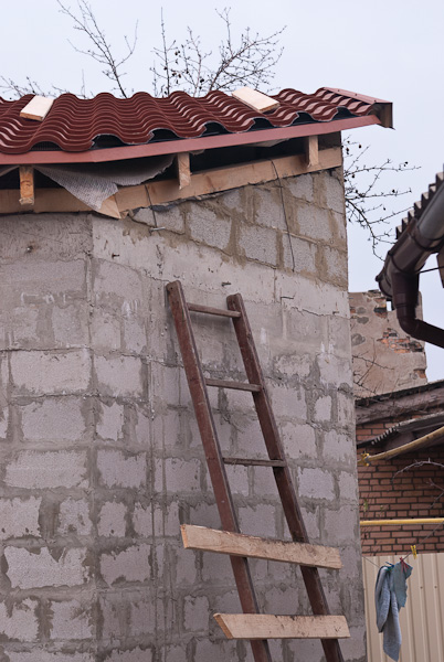

кстати, сегодня все закончили, осталось подкрасить срез и царапины, где будут, а также ветровую на скашенный угол. вопрос пары дней.
завтра с утра с камерой полезу пофоткаю узлы и целиком.

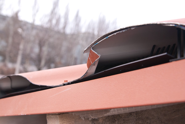

кстати еще подумать треба об одном ньюансе - конек-то не удалось поставить на ветровую - он неже ветровой. так што там однозначно щель - её надо окуратно накрыть как-то.

Можно и пэшки. Главное, чтобы низ ветровой не болтался. Жесткости хватит.

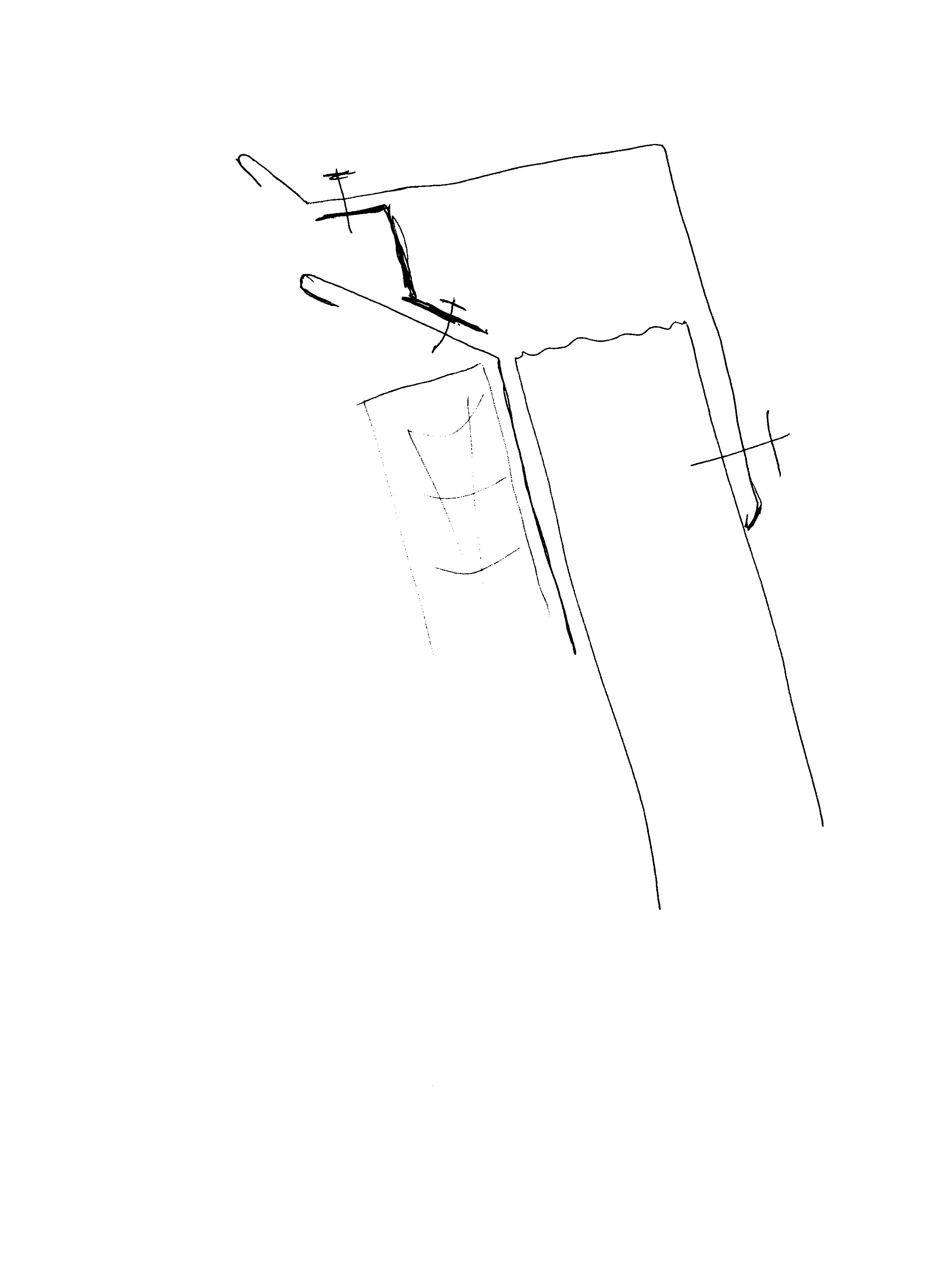

Я бы на Вашем месте еще что-то типа полуендовы поставил, что б увести воду, которая с мч будет затекать под ветровую
Нихт ферштейн. Вана же согласно закона земного притяжения по карнизной планке стекать обязяна....

Ну по поводу этого предлагали
на заводе изготовить такой вариант

Если воплощать в жизнь Ваш узел, то она будет в зетке собираться

Можно и так, но сомневаюсь что смогут на листогибе сделать нужной высоты бортик
Та может и сделают, но тогда энто чудо нужно будет ставить с хорошим уклоном.
имхо: один хрен нормальный ливень весь потечет под МЧ.
