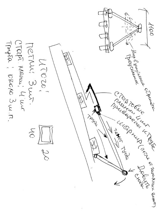

VadymKa

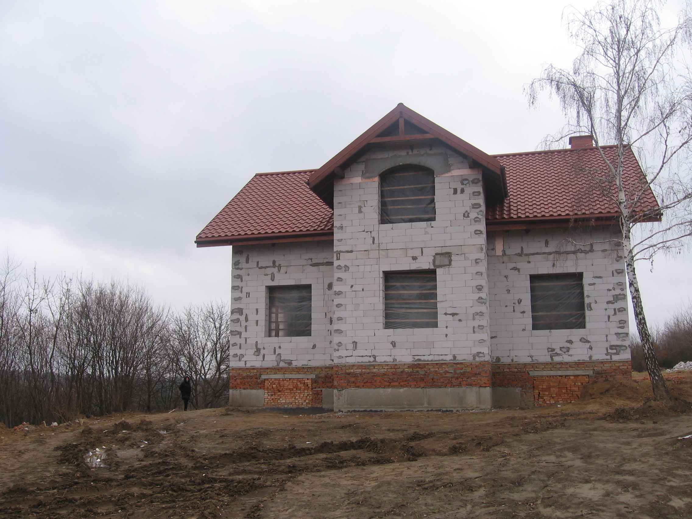

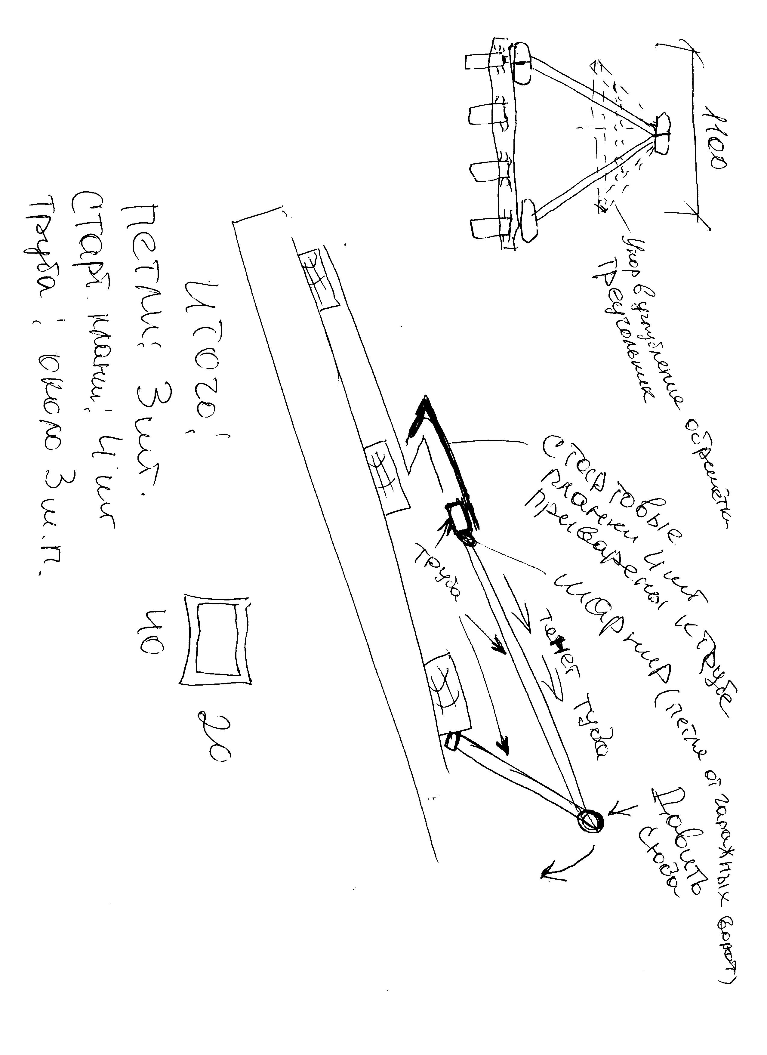

1. стартовые планки нагнули из полосы 5мм по форме стартовых от рокуа и скруглили кромки. Можно ли использовать сами стартовые не знаю.
2. воротные петли не пострадали и были использованы по их прямому назначению.
3. т.к. конструкция нерегулируемая, то для регулировки под опорный треугольник подкладывались деревянные клинья или бруски.
4. между стартовыми планками и МЧ надо подложить прокладку. Мы использовали обрезки от МЧ а именно часть, "зетлока".
5. когда девайс снимается, видим чудо: замок в замке лежить идеально, а вот крепежные лепестки иногда "натягивались" неравномерно. В некоторых местах (5% даже не прилегал низ тайла к обрешетке. Имхо: энто не критично.

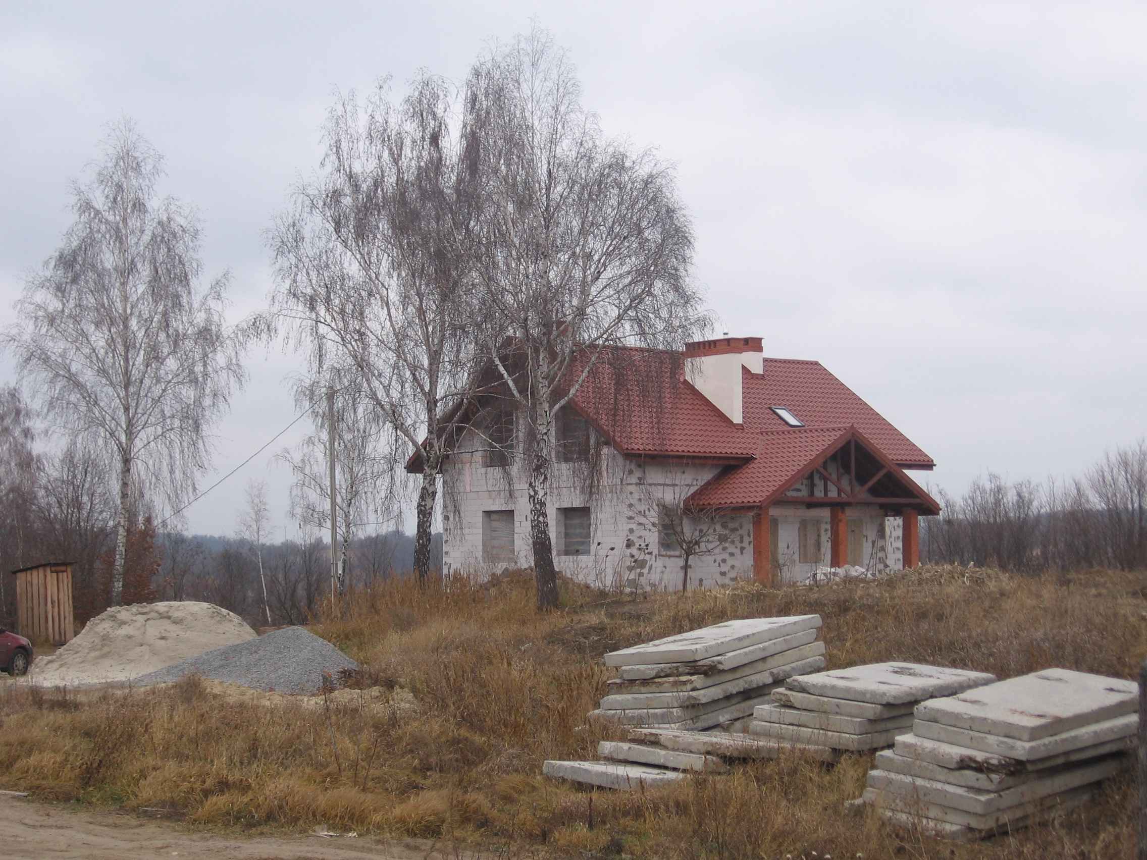

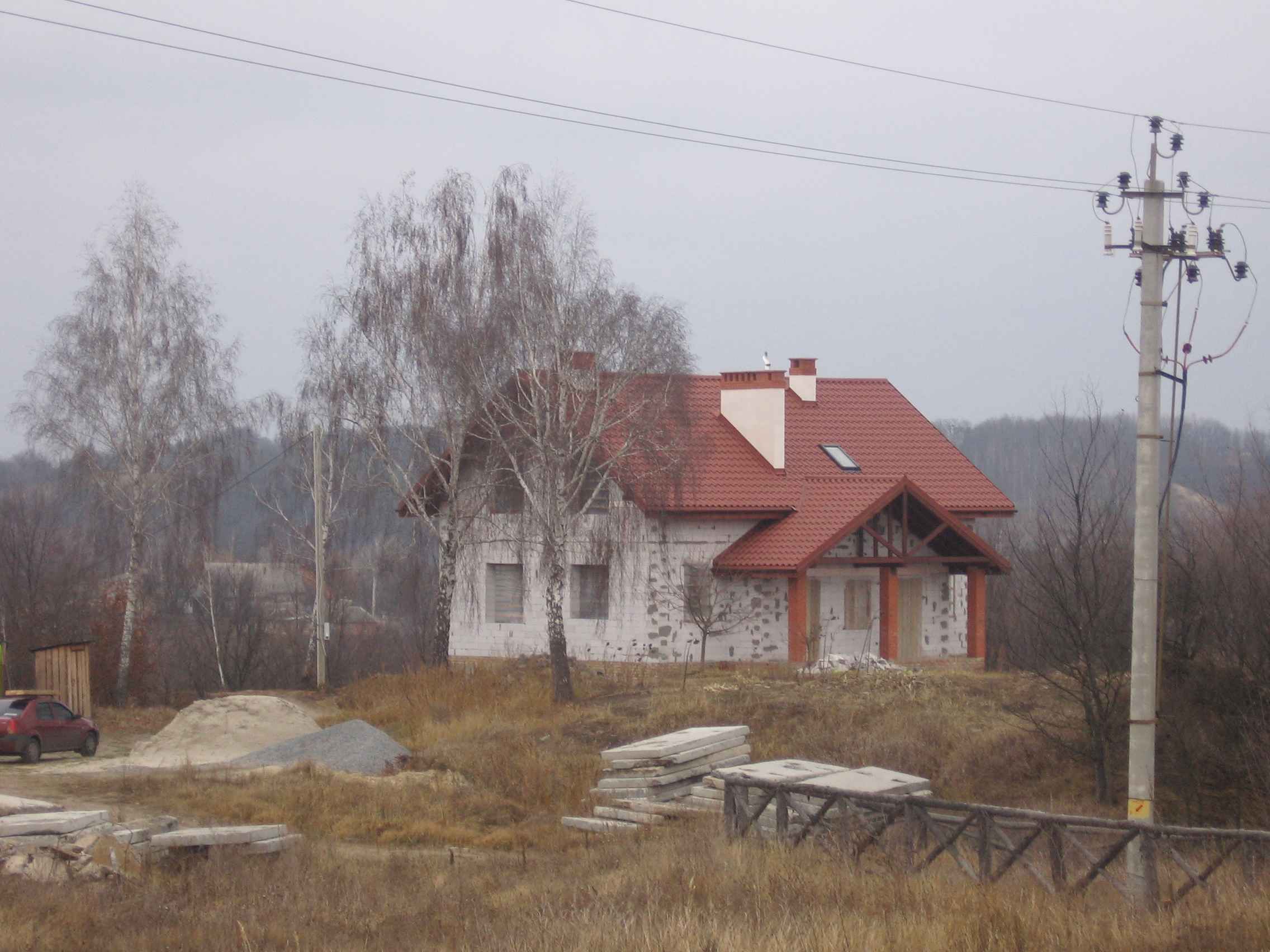

Недавно сам задавал вопрос как выглядит Рокуа ral 8004:)
Сейчас могу продемонстрировать. Лучше один раз увидеть, чем сто услышать...
  • 1 місяць потому...
Лучше поздно, чем....
Хочу выразить благодарность Евро-Прокату за четкость и оперативность, а Игорю Карлсону за организацию поставки и шеф-монтаж:)

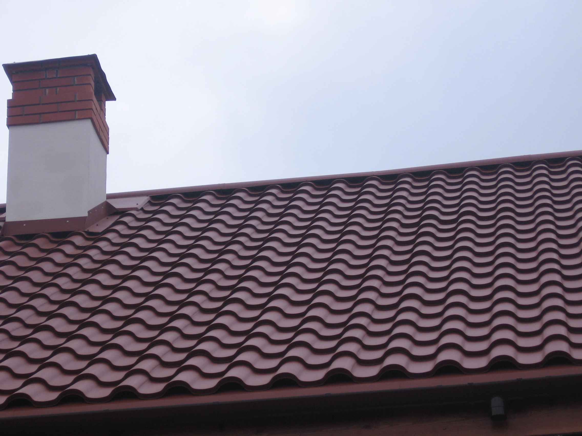

Так по 1 и 2 волны или можно листом заказывать?

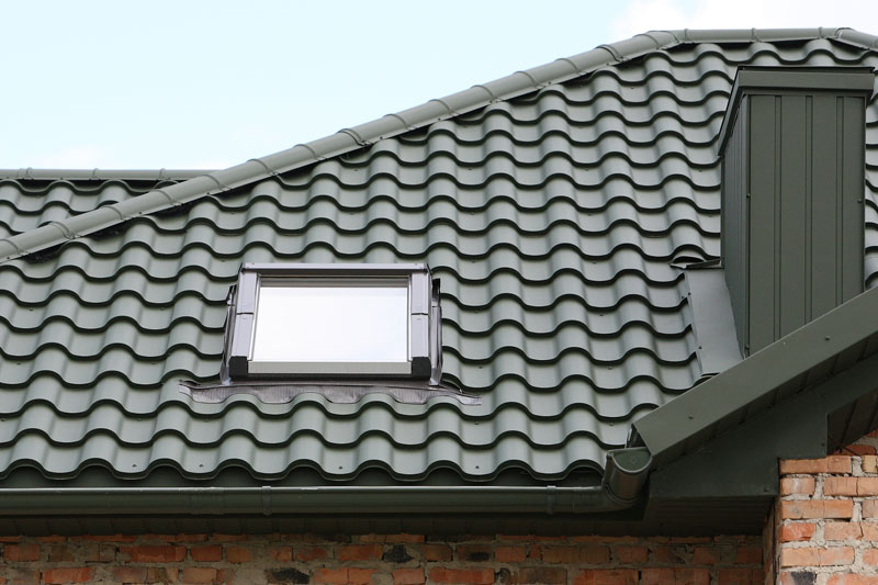

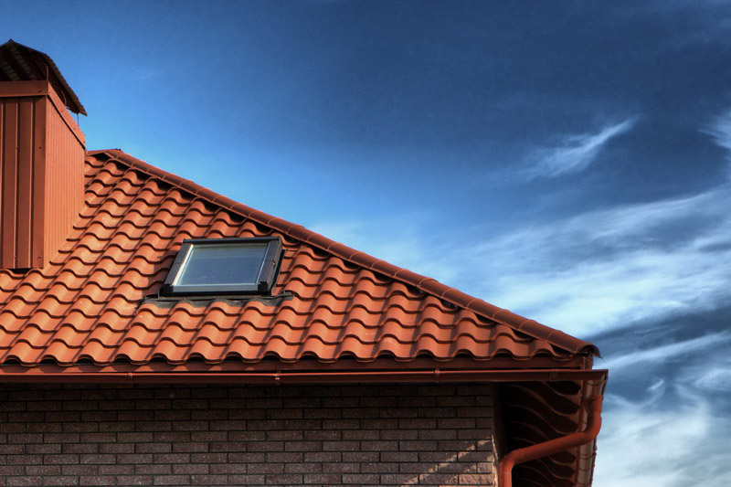

Можно листами 5,6,.....10 волн (тайлов) как обычную МЧ, но и монтировать тоже как обычну.
На этой фото если увеличите и присмотритесь видно саморезы и монтаж.

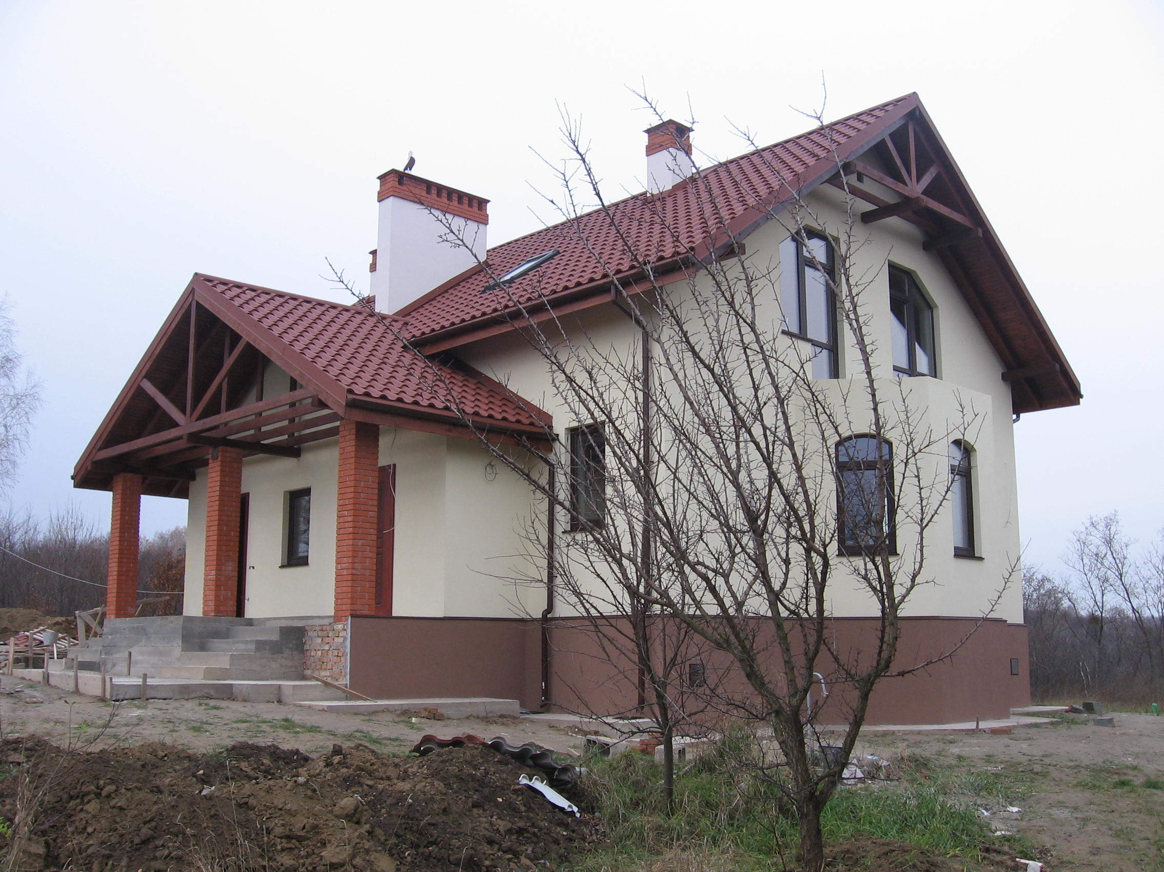

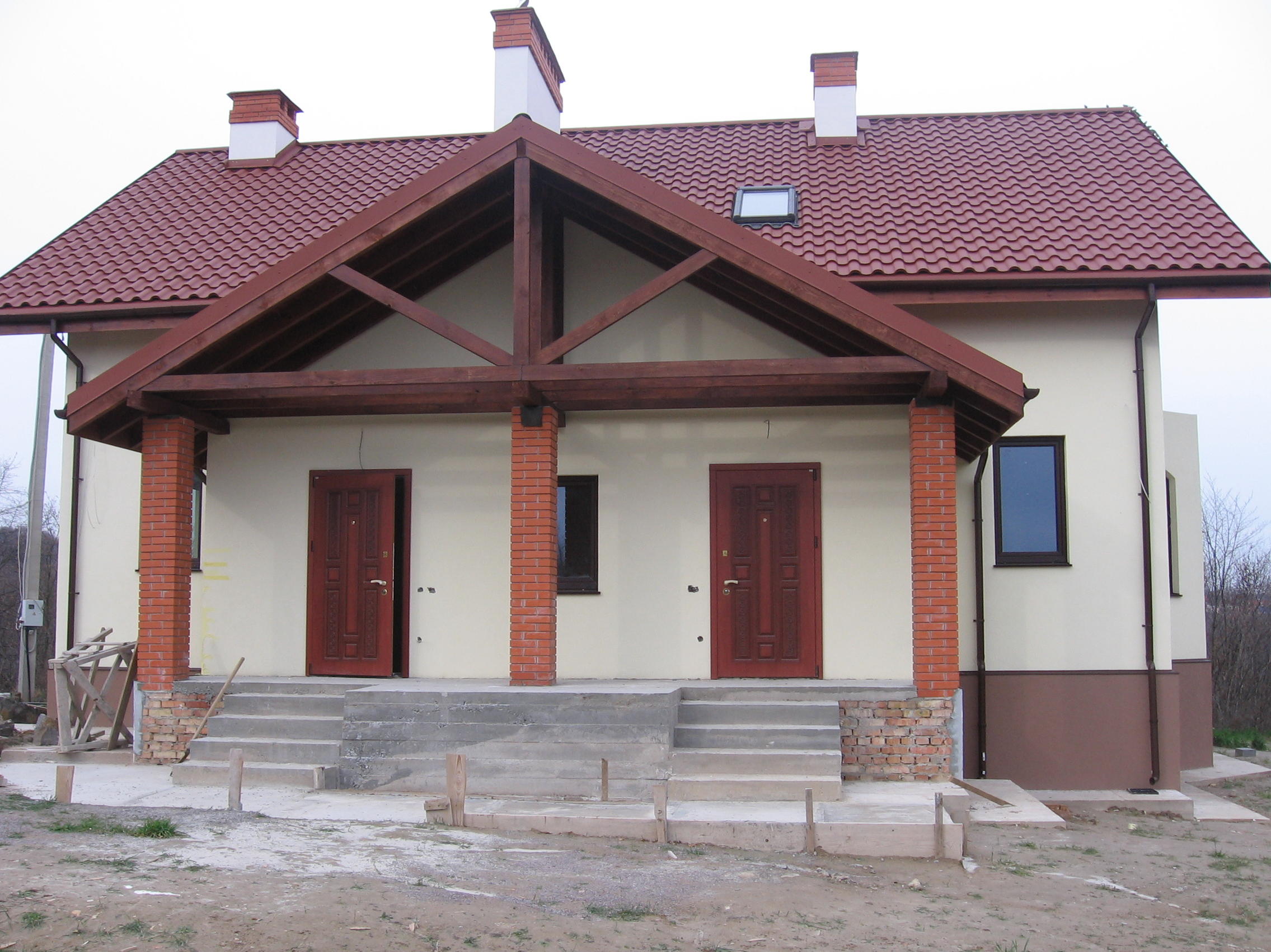

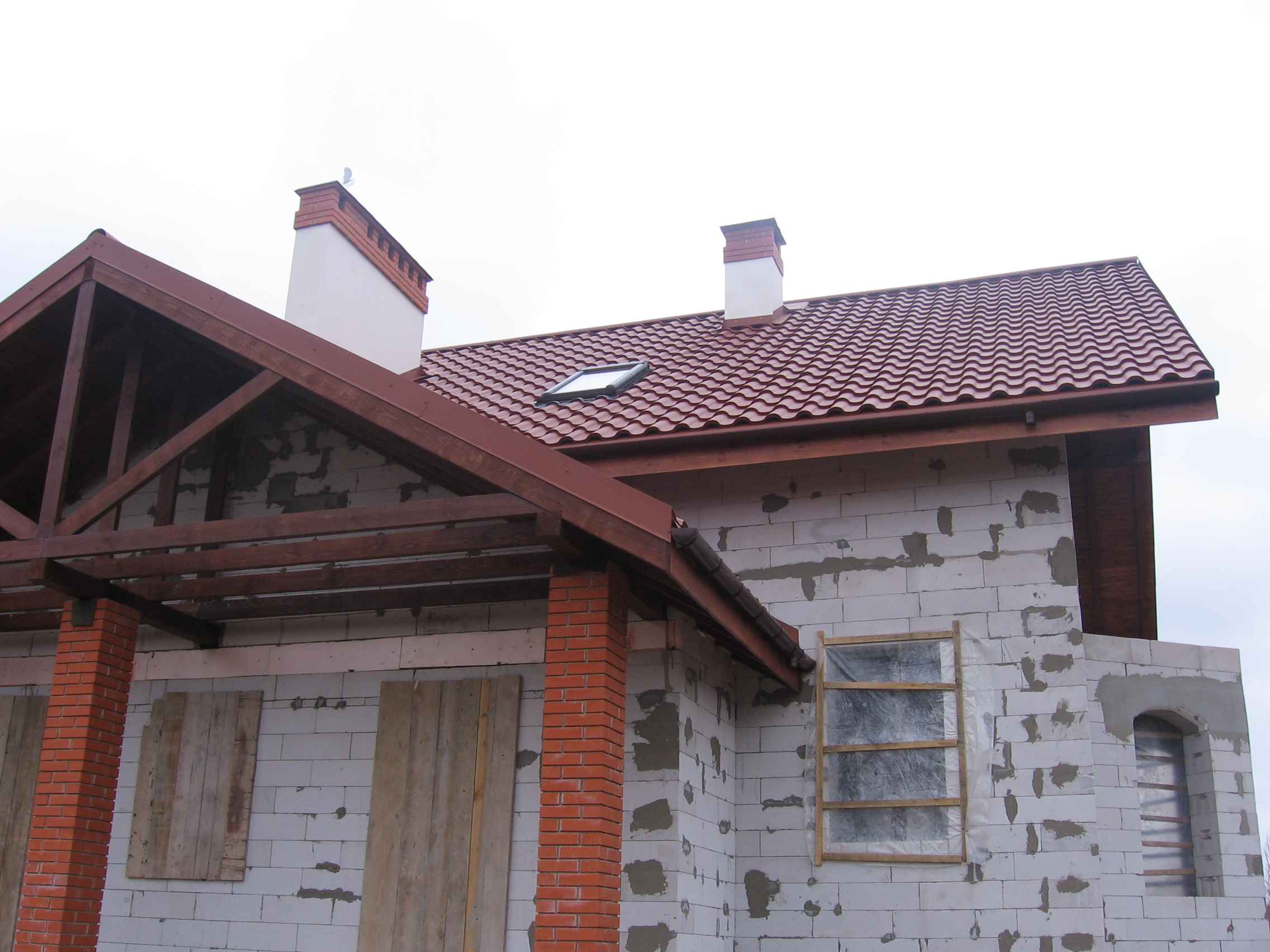

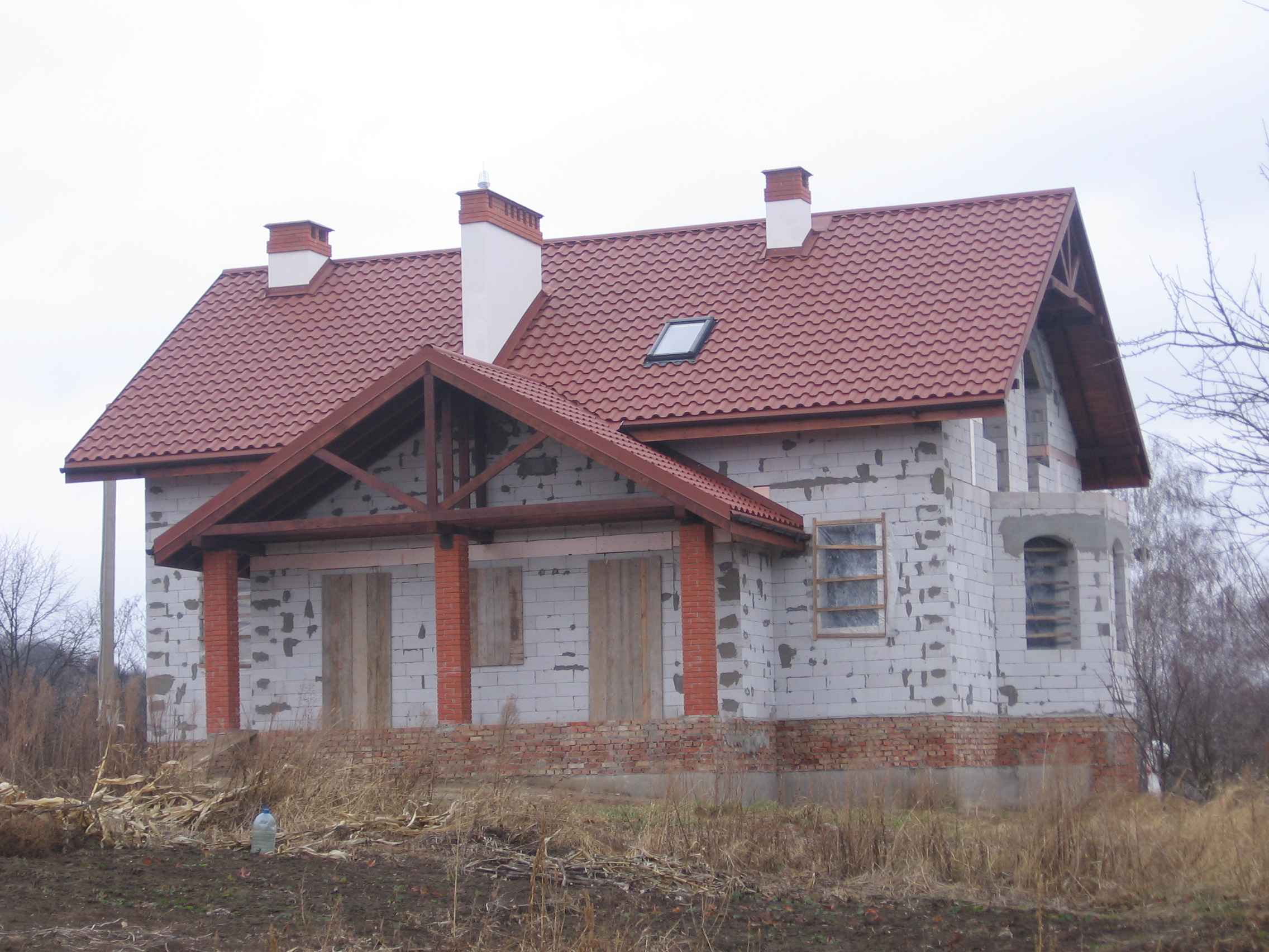

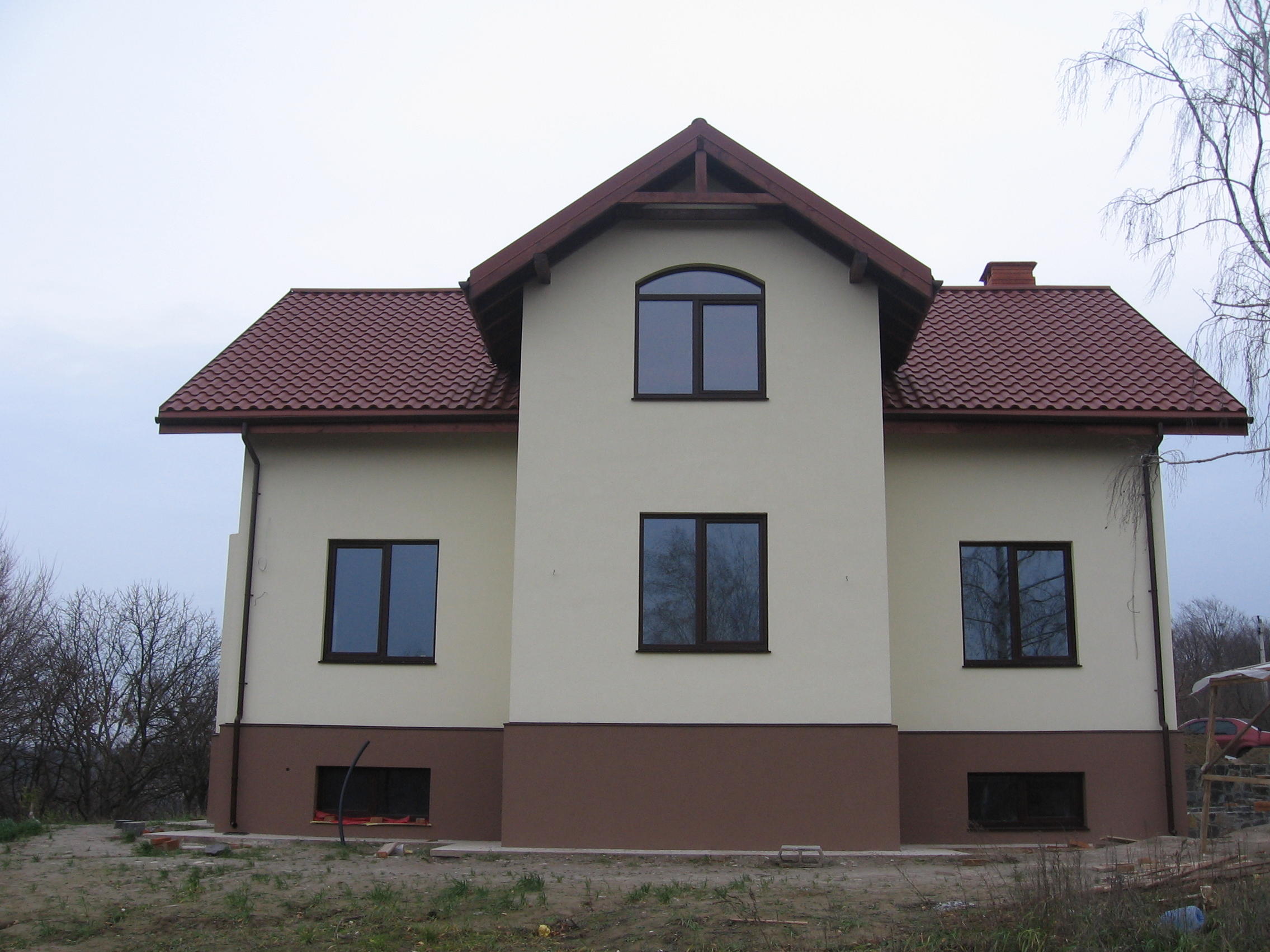

В соседней ветке было пожелание выложить фото после внешней отделки...
Как всегда были небольшие мучения с подбором цвета фасада и цоколя, чтобы они гармонировали с крышей - остановились на таком варианте.

Там ничего сложного нет. Первый ряд на крючках. Потом все листы в зацепы. Первый ряд листы через один мини/макси. Вся крыша двухволновыми листами устилается. И под коньком опять через один (мини/макси). Это делается для укладки листов макси в шахматном порядке.
Есть ли у вас фото процеса укладки и готовый результат????

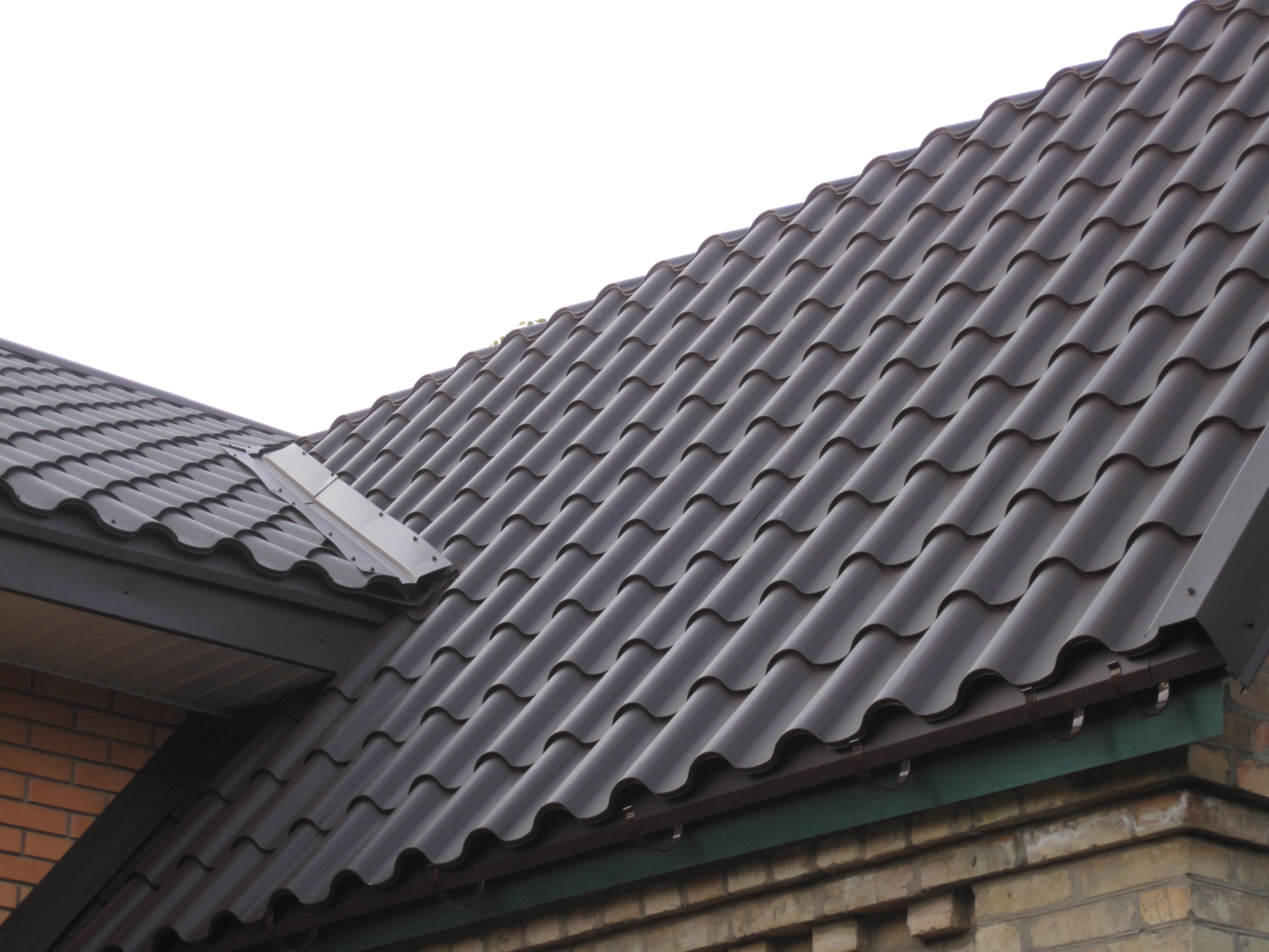

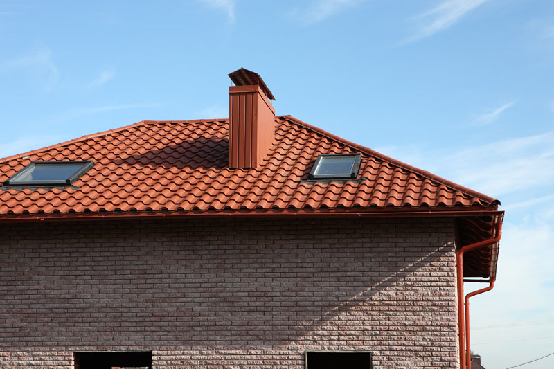

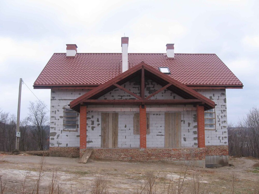

Укладываеться как обычная МЧ, фото процеса нету.
По результату - можно посмотреть с моей теме, сейчас под руками только одна фоточка
