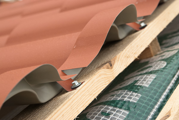

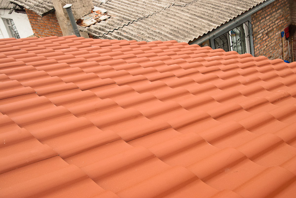

Вчера начали ложить малый скат. Напоролись на то, что всю МЧ на малом скате надо подымать к коньку. И теперь вопрос - напрашивается на скоко подымать. Если пытаться спрятать в конке замки МЧ(55мм), то тада листы в коньке должны сойтись. А вентиляция тада как?
В данном случае листы Мч должны почти сойтись на коньке. Останется пару см. Конек должен крепиться на волну, ниже замков. Можно замки срезать. Будет больше зазор для вентиляции и конек лучше сядет.

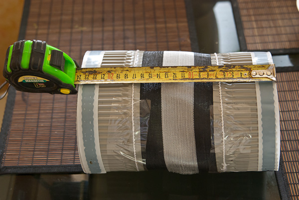

Куда вентилируемую ленту конка????????? Она 24 см в ширине, а полоса продуваемой материи в ширину 85мм, а мы имеем уже 110 на сходящихся замках МЧ????
На волну МЧ. Я использую для Мч Рокуа Изовент. Там ширина общая около 300 мм. А у Вас какая лента (производитель)?

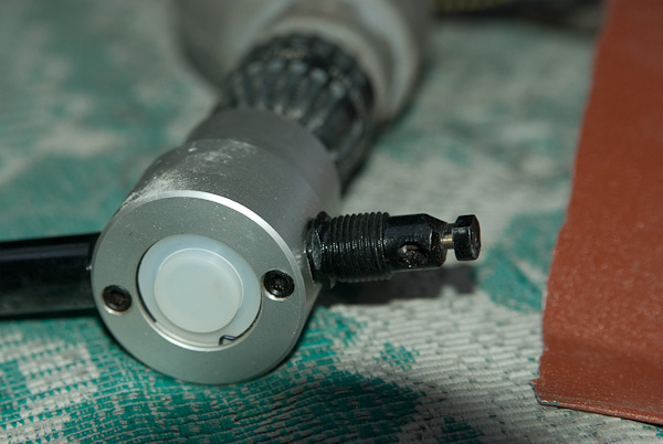

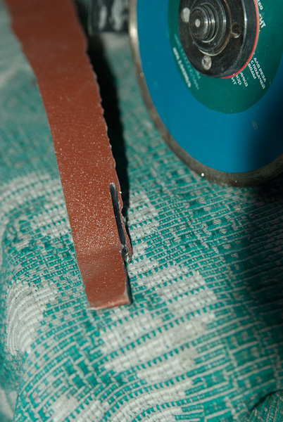

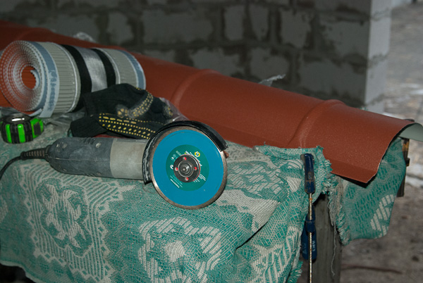

Вот то место где будут резать МЧ. Нацелились на алмазный круг, хотя принесли и высечные ножницы в виде насадки на дрель.
Лучше высечными. Кста, этот узел не оч красиво смотрится в МЧ с высоким профилем.

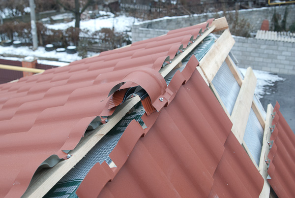

Спасибо, Игорь, но по-монму поезд ушел - выложенный большой скат уже лежит и не доходит доконька на 5 см. Поэтому,если малый скат задрать то он, даже выйдя за конек не сойдется к листам большого ската. Я сейчас немного помоделировал на кровле - ща выложу мысли в виде фото. Возможно ничего страшного. Эх... если б раньше кто направил, подсказал, а то я от конька и плясал с учетом листов.:(
Производителя не знаю - все шло от ПМП РОСТ. г. Тернополь.

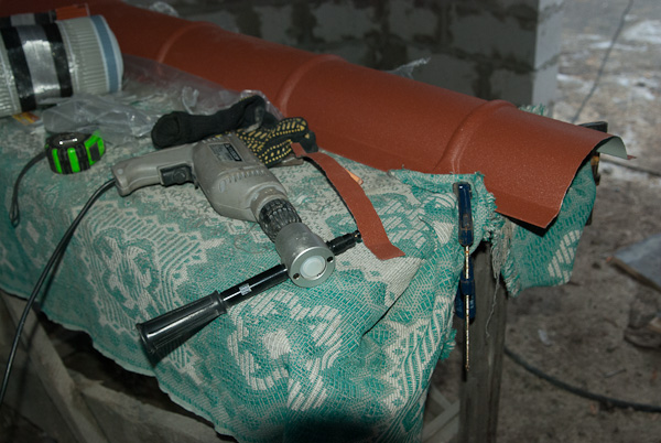

Итак вот чем попробовал порезать конек для экспериментов по его установке.

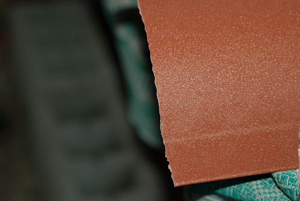

Рез от высечных ножниц, с учетом первого раза работы с ними. Вообще режет как бумагу, токо ровно ими резать сложновато, а вот замок вообще непонятно как.

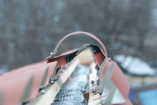

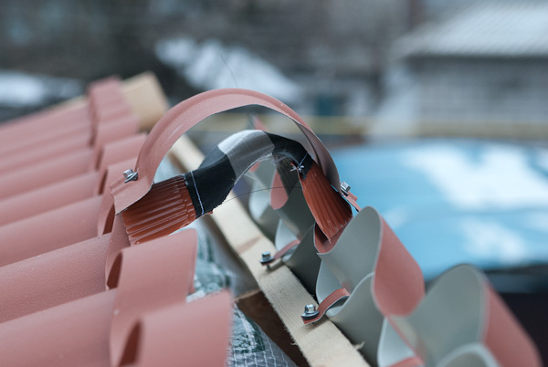

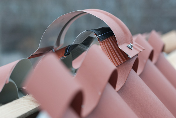

А это мои мысли по поводу установки конька и вентиляционнй ленты.
Можно ли вррбще так делать???
Или все таки постараться свести листы МЧ в коньке по максимуму и потом натянуть на него конек. При этом однозначно лента уже не сядет.
завтра придут дальше работать, так што надо определяться, помогите советом пожал. как быть в моём случае??

Правильно будет листы вывести выше, обрезать верхушки, наклеить ленту, прикрепить конек. ИМХО.
Я режу макитовскими. Даже замки режут.

По уму, было бы под ленту снизу закрепить опорный брусок на держателях конькового бруса. В таком виде, лента провиснет вниз, создав мешок. Снег будет скапливаться и во время таяния вытекать не на скаты а между скатами, под кровлю.
А расстояние между листами вполне терпимое, ИМХО.
Да я это понимаю, но вернуться к этому варианту врядли удасться.
кстати как при такой обрезке формируется стык с ветровой планкой??? она же выше коньковой планки будет. а должна как я понимаю быть под коньком.
подскажите как резать замки??? там вращать ножницы треба на все 360градусов. Я пока в голове этот вариант не представляю.
там лента почти в натяг. мысль вашу понял.
. Еще к этому клеилась мин. через 20 после выноса из дома.
Алюминий к этому времени очень быстро высыхает.
Для нормальной склейки необходим фен и нагреть необходимо поверхность и ленту нужно не скупясь.
Натяга нет. А даже если и будет, это не панацея
В этом и вся соль. Не каждые эл.ножницы возьмут. В идеале рабочая часть ниблера должна быть перпендикулярна поверхности Мч. Но по факту замки режем, как получается.
А что мешает развернуть носик нибблера в сторону?
Как бы там не было - завтра послезавтра все решится. фото выложу. и обсудим. зима впереди - может вилы и грабли повылазят. Хочу в след. году доперекрыть рокуей. Только вот где кровельщиков искать нужным радиусом кривизны рук, а заодно и с головой?
Ничего не мешает. Только так неудобно резать в конкретном случае с Рокуа. Пробовали и так и этак.
