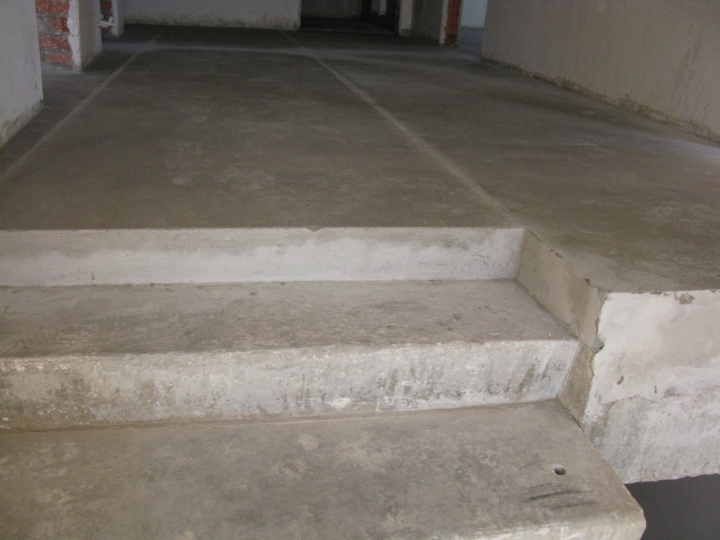

У меня высота стяжки от плиты перекрытия – 13 см. (почти полноценная ступенька).
Почему?
Водяные теплые полы на втором этаже – у меня только в санузле. На первом – в прихожей, коридоре, с/у и кухне.

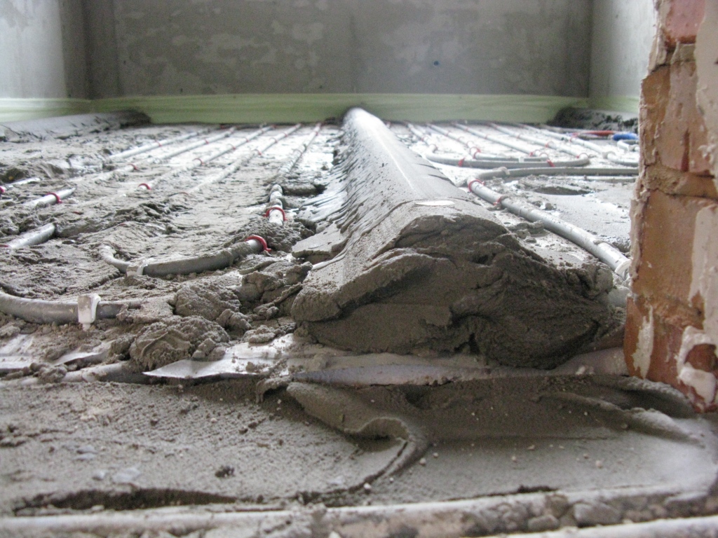

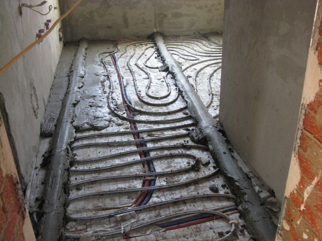

Весь пирог теплого пола состоит из «армированного» теплоизолятора под трубы ТП (30 мм); труб ТП (20 мм) и стяжки над этим добром (70 мм). Плюс – учитывайте перепад на самих плитах перекрытия.
Чтобы не делать ступеньку между помещениями с теплыми полами и без оных, было решено лить все в одном уровне.
Вот так мы и вышли на 13 см. над уровнем площадки лестницы. Ничего, сверху добавится паркет, ступени зашьются плиткой и никто не догадается, что на пролете – «лишняя» ступень образовалась.
На фото 1 – теплоизолятор 30 мм; на фото 2 – маяки 700 мм над трубами; на фото 3 – незапроектированная ступенька лестницы.

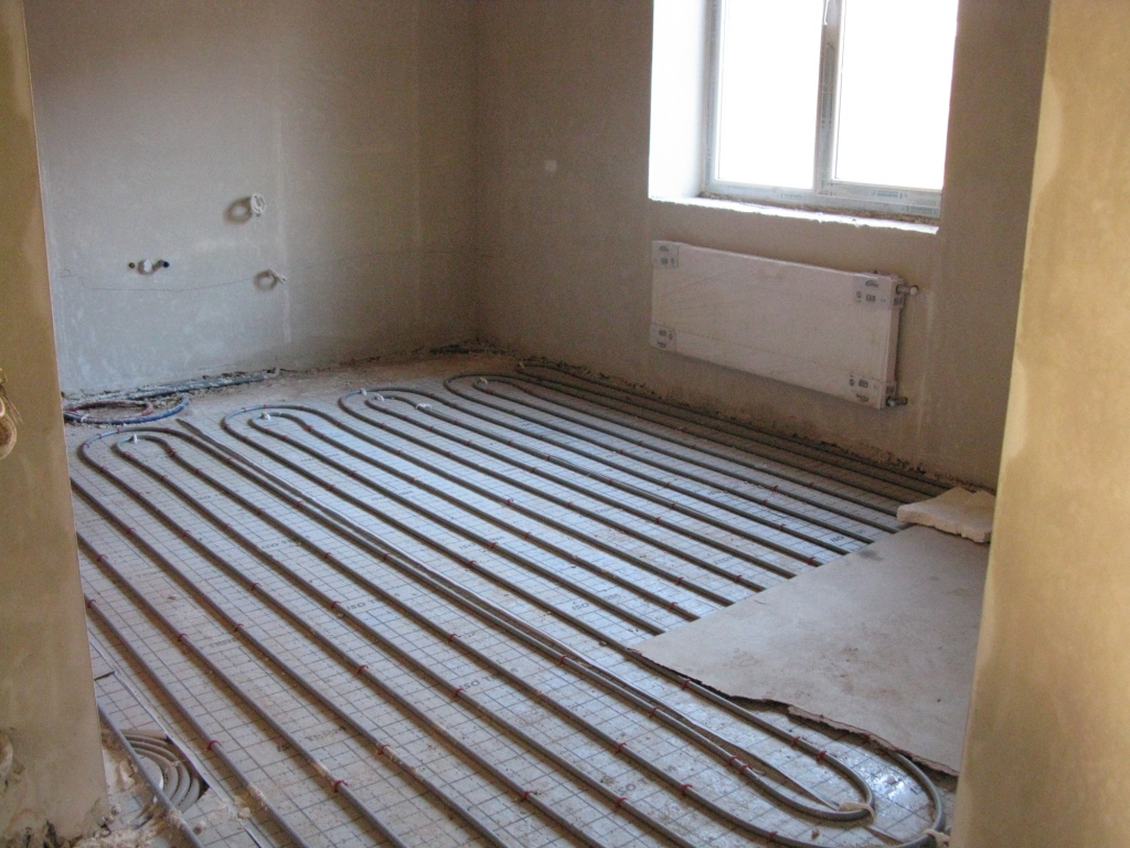

А что в качестве теплоизолятора?
Пенопласт с наклеенной на него пленкой. Продается в "готовом" виде. Кусок пенопласта с оторванной от него пленкой лежит в правом ближнем углу на фото.
У Вас на фотографиях по верху пенопласта вроде как нарисована сетка.
Это разметка?
Из личного добавлю. Обязательно в дверных пройомах дать петлю отопления иначе получается зебра тепла.
Надеюсь, что монтажники отопления в нашем доме будут квалифицированные, и сделают, как лучше.:rolleyes:
Надеюсь, что монтажники отопления в нашем доме будут квалифицированные,........
Квалифицированные не будут делать петлю в проёме двери.
Я не специалист в раскладке труб ТП, поэтому не могу оценить схему раскладки.
Опытные монтажники, надеюсь, знают, что нужно делать, а что - нет.:rolleyes:
Это разметка?
Признаюсь честно - не знаю. Таким он приехал ко мне на объект. Может - дизайнерское решение? :D А может - и впрямь разметка.
